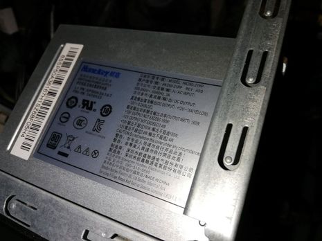

mojito4 Δημοσιεύτηκε Οκτώβριος 31, 2019 #1 Δημοσιεύτηκε Οκτώβριος 31, 2019 (edited) Καλησπέρα ειχα αγορασει ενα desktop πριν περιπου 3 χρονια απο μεγαλη αλυσιδα .Ενα συστημα lenovo θα ηθελα να ρωτησω ποσα watt ειναι το συγκεκριμενο τροφοδοτικο που διαθετει .Εγω βλεπω 180 αλλα υπαρχει περιπτωση να ειναι τοσο λιγα τα watt? Έγινε επεξεργασία Οκτώβριος 31, 2019 από mojito4
unseen Οκτώβριος 31, 2019 #2 Οκτώβριος 31, 2019 Ναι μπορει να ειναι 180w. Αν το συστημα δεν εχει επεξεργαστη ή καρτα γραφικων με μεγαλες απαιτησεις τοτε δεν υπαρχει λογος να βαλουν κατι μεγαλυτερο. Τωρα αν σκεφτεσαι για αναβαθμιση θα πρεπει να κανεις τους υπολογισμους σου πριν αγορασεις κατι. 1
mojito4 Οκτώβριος 31, 2019 Author #3 Οκτώβριος 31, 2019 (edited) Επεξεργαστη εχει εναν intel i3 6100.Καρτα γραφικων δεν εχει καθολου.Σκεφτομαι για αναβαθμιση με μια budget καρτα γραφικων αλλα σχεδον ολες γραφουν οτι το τροφοδοτικο πρεπει να ειναι 300w.Aρα παμε σε καινουργιο για να μπει καρτα? Έγινε επεξεργασία Οκτώβριος 31, 2019 από mojito4

yanni Νοέμβριος 1, 2019 #7 Νοέμβριος 1, 2019 Αν είναι έτοιμο Lenovo σύστημα δεν αποκλείω το τροφοδοτικό να έχει βύσματα που δεν είναι συμβατά με τα βύσματα των μητρικών και τροφοδοτικών του εμπορίου. Οπότε μην βιαστείς να τρέξεις να αγοράσεις τροφοδοτικό. Όπως ανέφεραν θα πρέπει να δώσεις κάποιες πληροφορίες για το τι την θέλεις την κάρτα. Πάντως μια κάρτα έως 75W ΙΣΩΣ και να την αντέχει. Μέχρι 50W ΙΣΩΣ να είναι μια ασφαλή επιλογή. Αυτό εδώ έχεις 1PC HK280-21PP /23PP PA-2181-1VA PCE028 180W Power Supply 10 +4 needle #Q6678 ZX | eBay not good 1

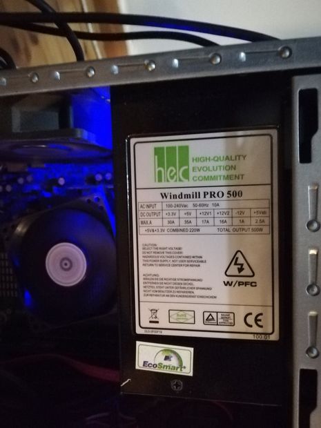

yanni Νοέμβριος 1, 2019 #10 Νοέμβριος 1, 2019 Αυτό που είχα διαπιστώσει με τον i5 4460, όσο τον είχα με την ενσωματωμένη, είναι ότι το σύστημα έτρωγε κολλήματα. Με ξεχωριστή κάρτα γραφικών ;ήταν ξεκάθαρα πιο smooth. Αυτό λογικά γινόταν επειδή δεν περίσσευε το bandwidth και για την CPU και για την ενσωματωμένη GPU. Αυτό που μάλλον σου αρκεί είναι μια μικρής κατανάλωσης κάρτα γραφικών σαν την GT 710 ή την GT 1030 (η έκδοση με GDDR5 μνήμη). Αλλά και εδώ πριν προβείς σε οποιαδήποτε σκέψη/αγορά, θα πρέπει να τσεκάρεις για το αν η μητρική διαθέτει PCIe υποδοχή για κάρτες γραφικών
