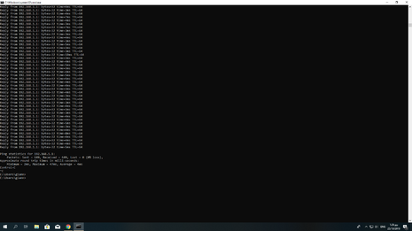

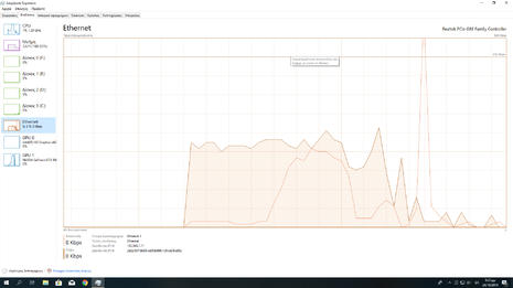

giorgos2187 Μάϊος 4, 2020 Author #36 Κοινοποίηση Μάϊος 4, 2020 Επανερχομαι μετα απο καιρο στο θεμα....... Εδω και καιρο ειμαι συνδεδεμενος με καλωδιο ethernet. Προσφατα ειχα ανοιξει και ενα θεμα γιατι ειχα αρκετο packet loss κατα τη διαρκεια streaming, πραγμα το οποιο με εκανε να ξανακανω μερικες δοκιμες. Ετρεξα λοιπον το ιδιο ping τεστ μεσω του cmd Ping statistics for 8.8.8.8: Packets: Sent = 16, Received = 16, Lost = 0 (0% loss), Approximate round trip times in milli-seconds: Minimum = 53ms, Maximum = 55ms, Average = 53ms Ξαναμανα δηλαδη ping στα υψη παρα το γεγονος οτι ρουτερ και pc ειναι συνδεδεμενα με καλωδιο... Κατα τη διαρκεια του τεστ, ειχα βγαλει τα τηλεφωνα απο πανω, ειχα βγαλει το ups γιατι καπου διαβασα οτι μπορει να κανει παρεμβολες και να επηρεαζει τη λειτουργια του ρουτερ και καμια wifi συσκευη δεν απασχολουσε το ρουτερ ωστε να επηρερασει τη συνδεση του με το pc. ΥΓ1. τα αποτελεσματα μπορει να εχουν πολυ συντομες δοκιμες της ταξης των 16 πακετων αλλα εχω κανει αρκετα ακομα με πολυ περισσοτερα πακετα που διηρκησαν περιπου 20 λεπτα με ακριβως το ιδιο αποτελεσμα. ΥΓ2. εψαξα λιγο το ethernet καλωδιο για τυχον φθορες και δεν ειδα κατι με το ματι. Σε καποια σημεια βεβαια ειχε κατι στριψιματα τα οποια εχουν αφησει σημαδι στο εξωτερικο μερος του καλωδιου αλλα δεν εχει κοπει το εξωτερικο περιβλημα για να δω αν εχει κοπει και κανενα συρματακι απ μεσα..... ΤΙ ΔΙΑΛΟ;;;;;;;;;;;;;;;;;;;;;;;;;;;;;;;;;;; Link to comment Share on other sites More sharing options...
acct Μάϊος 4, 2020 #37 Κοινοποίηση Μάϊος 4, 2020 24 minutes ago, giorgos2187 said: Επανερχομαι μετα απο καιρο στο θεμα....... Εδω και καιρο ειμαι συνδεδεμενος με καλωδιο ethernet. Προσφατα ειχα ανοιξει και ενα θεμα γιατι ειχα αρκετο packet loss κατα τη διαρκεια streaming, πραγμα το οποιο με εκανε να ξανακανω μερικες δοκιμες. Ετρεξα λοιπον το ιδιο ping τεστ μεσω του cmd Ping statistics for 8.8.8.8: Packets: Sent = 16, Received = 16, Lost = 0 (0% loss), Approximate round trip times in milli-seconds: Minimum = 53ms, Maximum = 55ms, Average = 53ms Ανακατεύεις λίγο ανόμοια πράγματα μεταξύ τους. Καταρχάς τα 55 ms μέχρι το 8.8.8.8 είναι λίγο τσιμπημένο, αλλά ίσως λογικό με βάση το προφίλ της σύνδεσής σου. Επίσης, το packet loss πάνω από WiFi και με φορτίο στον επεξεργαστή δεν είναι ίδιας φύσης πρόβλημα με τα 55 ms ping μέχρι το DNS της Google πάνω από ενσύρματη σύνδεση. Οι λύσεις που προτείναμε όλοι πιο πίσω ήταν για αντιμετωπίσεις την καθυστέρηση και την ενδεχόμενη απώλεια πακέτων από τον υπολογιστή μέχρι το ρούτερ σου. Αν θέλεις να δεις ότι αυτό λύθηκε, κάνε πάλι ένα: ping -t 192.168.1.1 Θα πρέπει όλα σου τα πακέτα να είναι <1 ms, με 0% loss, υπό όλες τις συνθήκες. Ήδη αυτό είναι κέρδος σε σχέση με την προηγούμενη κατάσταση. Αν το τωρινό πρόβλημα είναι στη γραμμή σου (είτε παροδικό λόγω φόρτου είτε μόνιμο), πρέπει να κάνουμε διαφορετική συζήτηση. 3 Link to comment Share on other sites More sharing options...
giorgos2187 Μάϊος 4, 2020 Author #38 Κοινοποίηση Μάϊος 4, 2020 @acct Μπερδεψα τα τεστ, εχεις δικιο..... πριν 29 λεπτά, το μέλος acct έγραψε: ping -t 192.168.1.1 Αυτο παντως μου βγαζει τα αποτελεσματα που πρεπει. 1ms καρφωμενο. Οποτε ρουτερ-pc ειναι οκ; 2 Link to comment Share on other sites More sharing options...
