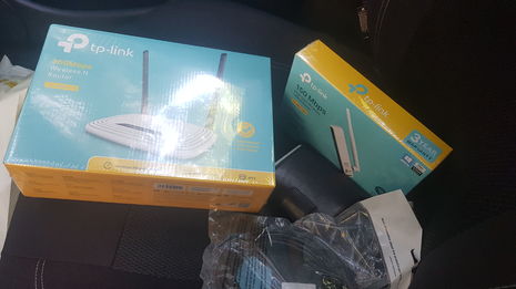

karmen1983 Οκτώβριος 21, 2019 Author #24 Οκτώβριος 21, 2019 Οκ αγορασα καλου κακου κ ενα usb και ο Θεος μαζι σας 2 1
gdp77 Οκτώβριος 21, 2019 #25 Οκτώβριος 21, 2019 Θέλουμε συγκριτικό! Αν είχες καλύτερα αποτελέσματα με το usb dongle ή με το wifi router. (Εν τω μεταξύ αυτά τα usb dongles είναι hit and miss με το Linux καθώς χρησιμοποιούν proprietary chipsets και πολύ δύσκολα παίζουν). 3
karmen1983 Οκτώβριος 21, 2019 Author #26 Οκτώβριος 21, 2019 Θα έχετε και συγκριτικό και ότι άλλο θέλετε -σε φωτογραφιες πάντα - Από όλα τα καλούδια που με περιμένουν στην Κρήτη 2
karmen1983 Οκτώβριος 21, 2019 Author #27 Οκτώβριος 21, 2019 Λοιπον αφου τα καταφερα εγω μπορει ο καθε ενας. εκανα δοκιμη στο σπιτι κ μαλιστα ολα απο το κινητο. Βρηκε το wifi, εβαλα τον κωδικο συνδεθηκε κ ολα καλα!!! Ουτε 5 λεπτα. @grigas αν πανε το ιδιο καλα κ στο χωριο δε θα σε ζαλίσω στο τηλ thanksssss 6

karmen1983 Οκτώβριος 28, 2019 Author #31 Οκτώβριος 28, 2019 Μιας κ είμαι αεροδρομειο ας πω την εμπειρια μου, τωρα που εχω χρονο Μονο θετικα εχω να γραψω για το wifi router. 1. Η συνδεση ειναι παιχνιδακι κ οντως δεν χρειάζεται φυσικη επαφη με το κεντρικο ρουτερ, αρκει να ξερεις τον κωδικο. 2. Οσες μερες ημουν κατω δεν εφαγε κανενα κολλημα κ δεν εχασε σημα παρολο που ειχαμε κ βροχες. Στην περιπτωση βροχης εχανα επαφη με το usb dongle που ειχα σε προηγουμενες επισκεψεις μου. 3. Δεν χρειαζοταν να εχω το λαπτοπ σε ενα συγκεκριμενο σημειο μιας κ ειχα σημα σε ολο το σπιτι κ στη πισω αυλη. 4. Φυσικα το εκμεταλλεύτηκα κ στο κινητο. 5. Το usb dongle που πηρα το εβαλα απλα την πρώτη μερα για να δω αν πιανει. Επιανε μαξ 2 γραμμές σε συγκεκριμένο ομως σημειο. 6. Ειχα παρει κ ενα 5μετρο καλωδιο κ συνδεσα κ τον σταθερο. 7. Το κοστος του ηταν εφάμιλλο με αυτο του usb dongle αλλα η χρησιμότητά του ετη φωτος μακριά Οποτε τα αφησα κ τα 2 κατω κ την επομενη φορα θα ειμαι κ παλι plug and play @GriGaS σε ευχαριστώ κ παλι πολυ πολυ. Α και μη το ξεχασω. Το θεωρουσα γελοίο να ανοιξω θεμα, αλλα τελικα η εναλλακτική που δόθηκε δεν την περιμενα ουτε στα ονειρα μου. Κοιτα να δεις που ο @astrolabos που λεει καθε φορα "ΚΑΝΕ ΝΕΟ ΘΕΜΑ ΡΕ" εχει δικιο 4 1
