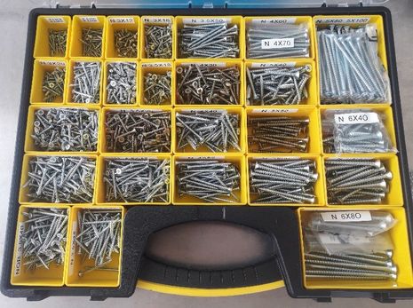

Γιώργος 1 Δημοσιεύτηκε Οκτώβριος 12, 2019 #1 Κοινοποίηση Δημοσιεύτηκε Οκτώβριος 12, 2019 Για ξυλουργικές εργασίες και για στερέωση με ούπα. Γράψτε με την σειρά που τις θεωρείται πιό απαραίτητες. Link to comment Share on other sites More sharing options...
Stelios13 Οκτώβριος 12, 2019 #2 Κοινοποίηση Οκτώβριος 12, 2019 Αναλογα με τις αναγκες του καθενος... Τι παχος ξυλα θελει να βιδωσει, οι 3,5 παχος ειναι καλες ,δεν θελουν προτρυπημα...τα μηκη οπως ειπα πριν. Link to comment Share on other sites More sharing options...
colt3003 Οκτώβριος 12, 2019 #3 Κοινοποίηση Οκτώβριος 12, 2019 Αν πρόκειται να κάνεις κατασκευή με μελαμίνη, 3 μεγέθη θα χρειαστείς σίγουρα: 3,5 χ 16 3,5 χ 30 3,5 χ 50 Για οτιδήποτε άλλο, καλό είναι να το διευκρινίσεις. 1 Link to comment Share on other sites More sharing options...
Γιώργος 1 Οκτώβριος 12, 2019 Author #4 Κοινοποίηση Οκτώβριος 12, 2019 (edited) πριν 1 ώρα, το μέλος colt3003 έγραψε: Αν πρόκειται να κάνεις κατασκευή με μελαμίνη, 3 μεγέθη θα χρειαστείς σίγουρα: 3,5 χ 16 3,5 χ 30 3,5 χ 50 Για οτιδήποτε άλλο, καλό είναι να το διευκρινίσεις. 3,5Χ50 ή μήπως 3,5Χ45; Είδα τον μάστορα που μόνταρε ντουλάπια να επισημοποιεί 3 χιλ νοβοπανόβιδες, μάλλον για να μην ανοίγει η μελαμίνη. Μήπως είναι προτιμότερες από τα 3,5 χιλ, για βίδωμα χωρίς τρύπημα; Έγινε επεξεργασία Οκτώβριος 12, 2019 από Γιώργος 1 Link to comment Share on other sites More sharing options...
Γιώργος 1 Οκτώβριος 12, 2019 Author #5 Κοινοποίηση Οκτώβριος 12, 2019 πριν 3 ώρες, το μέλος Stelios13 έγραψε: Αναλογα με τις αναγκες του καθενος... Τι παχος ξυλα θελει να βιδωσει, οι 3,5 παχος ειναι καλες ,δεν θελουν προτρυπημα...τα μηκη οπως ειπα πριν. Το ζητούμενο είναι, να φτιάξεις μια ταμπακιέρα με διάφορα νούμερα με νοβοπανόβιδες που πιθανόν να χρειαστείς χωρίς να ξέρεις εκ των προτέρων τι επισκευές ή μικροκατασκευές θα κάνεις και χωρίς να έχεις κοντά σου κατάστημα για να αγοράζεις άμεσα. Link to comment Share on other sites More sharing options...
karmen1983 Οκτώβριος 12, 2019 #6 Κοινοποίηση Οκτώβριος 12, 2019 3x12 για διαφορα μικρα εξαρτηματα που ερχονται προ τρυπημενα. 3.5x18 μεντεσεδες πχ σε 18αρα μελαμινη αν πεσεις σε 16αρα τοτε θες 3x16 ή 3.5x16. 3.5x25 πλάτες 8αρες 3.5x30 πλατες 8αρες αν δεν νιωθεις ανετα με το 25 3.5x35 (κινούνται πολυ λογω του 18mm standard στη μελαμινη) 4x40 ή 4.5x40 4x45 ή 4.5x45 4x50 ή 4.5x50 6x60 ψωμακι για στηριξη των επίπλων στο τοιχο. Στις μελαμινες προτρυπας και φρεζαρεις ανεξαρτητα απο τη βιδα. Ο λογος που το γραφω σε τοσο γενικο αρχικο ερωτημα, ειναι λογω του 3ου post σου. Το αρχικο το απανταει ο @Stelios13 Αν σου φαινονται πολλα τα νουμερα που αναφέρω, τοτε παιρνεις μονο μακρυες και αναλογα τις κοβεις. Ελπιζω οχι με ηλεκτρολογικο κόφτη 2 1 Link to comment Share on other sites More sharing options...
colt3003 Οκτώβριος 13, 2019 #7 Κοινοποίηση Οκτώβριος 13, 2019 9 hours ago, Γιώργος 1 said: 3,5Χ50 ή μήπως 3,5Χ45; Είδα τον μάστορα που μόνταρε ντουλάπια να επισημοποιεί 3 χιλ νοβοπανόβιδες, μάλλον για να μην ανοίγει η μελαμίνη. Μήπως είναι προτιμότερες από τα 3,5 χιλ, για βίδωμα χωρίς τρύπημα; Κοίτα από το 50 στο 45 η διαφορά είναι μικρή. Στα 3,5 χιλιοστά επίσης, δεν έχεις κίνδυνο να σου ανοίξει η μελαμίνη, ακόμα και η 16αρα, ακόμα και αν τις βάζεις με το μάτι (εντάξει, αυτό θέλει μια σχετική τριβή με το άθλημα) Οι τιμές που έδωσα αφορούν τις κατασκευές με 16άρα μελαμίνη. Τουλάχιστον εγώ όσες κατασκευές έχω κάνει με 16αρα μελαμίνη τις έχω φτιάξει, και αυτά είναι τα 3 νούμερα που χρειάστηκα. Α! επίσης η λύση της ταμπακιέρα που λες ίσως να είναι ασύμφορη οικονομικά. Αν πρόκειται να κάνεις κατασκευές, και όχι να τις χρησιμοποιείς περιστασιακά, τότε είναι πολύ πιο συμφέρουσα η αγορά κουτιού από κάθε νούμερο. Περιορίζεται έτσι η γκάμα σου, αλλά έχεις πάντα πλούσιο απόθεμα (και φτηνότερο από το να τις αγοράζεις π,χ. 100 τη φορά), απο τις πιο συχνά χρησιμοποιούμενες. Τέλος, χρήσιμο είναι να έχεις και ένα απόθεμα απο ξύλινες καβίλιες 8 χιλ. για να φτιάχνεις ενώσεις σε έγχρωμη μελαμίνη, χωρίς να φαίνονται κεφάλια απο βίδες εξωτερικά. 1 Link to comment Share on other sites More sharing options...
IOANNISTSA Οκτώβριος 13, 2019 #8 Κοινοποίηση Οκτώβριος 13, 2019 Όταν κάποιος ασχολείται με κατασκευές γενικά χρειάζεται πολλά μεγέθη, άλλα λιγότερο και άλλα περισσότερο. Εγώ έχω πάρει ένα κουτί από 3,5 έως 4,5 σε μεγέθη από 12 έως 50 και κάποιές πιο μεγάλες όταν προκύπτει ανάγκη. Αποθήκευση σε συρτάρι (κάποια νούμερα) με Sortimo Inset Box και ματαφορά σε L-boxx όταν πρόκειται για εργασίες εκτός σπιτιού, χωρίο κλπ. Link to comment Share on other sites More sharing options...
Γιώργος 1 Οκτώβριος 13, 2019 Author #9 Κοινοποίηση Οκτώβριος 13, 2019 (edited) Πολύ ωραία τα έχεις τακτοποιήσει, αλλά τώρα είδα τις τιμές των Sortimo Inset Box και είναι απαγορευτικές. Θα κάνω όλη την οργάνωση σε ταμπακιέρες της STANLEY την 1-92-748 και την 1-92-749, έχω ήδη πάρει μερικές. Η νοβοπανόβιδες θα είναι μιά ταμπακέρα, άλλη οι λαμαρινόβιδες, άλλη τα ούπα, άλλη τα στριφώνια και τα μεταλλικά βύσματα, .... Έγινε επεξεργασία Οκτώβριος 13, 2019 από Γιώργος 1 Link to comment Share on other sites More sharing options...
minast Οκτώβριος 17, 2019 #10 Κοινοποίηση Οκτώβριος 17, 2019 On 13/10/2019 at 2:21 ΠΜ, το μέλος karmen1983 έγραψε: 6x60 ψωμακι για στηριξη των επίπλων στο τοιχο. Παρεμπιπτόντως, τετοιες έψαχνα σε Praktiker και σιδεράδικο και τζίφος... Link to comment Share on other sites More sharing options...
karmen1983 Οκτώβριος 17, 2019 #11 Κοινοποίηση Οκτώβριος 17, 2019 Ελα ρε είναι κοινό νουμερο. Δεν έχω ιδέα αν εχει το πρακτικερ μιας και δε παίρνω βίδες από εκεί αλλά όποιος έχει υλικα επιπλοποιίας αποκλείεται να μη τις έχει 1 Link to comment Share on other sites More sharing options...
Γιώργος 1 Οκτώβριος 17, 2019 Author #12 Κοινοποίηση Οκτώβριος 17, 2019 (edited) πριν 4 ώρες, το μέλος minast έγραψε: Παρεμπιπτόντως, τετοιες έψαχνα σε Praktiker και σιδεράδικο και τζίφος... Πρόκειται για αυτές που επισήμως ονομάζονται νοβοπανόβιδες Waffer Pozi https://tsamouris.gr/eshop/eShop/Items.aspx?CategoryID=1907 Δεν ξέρω άμα έτσι τις λένε και στην καθομιλουμένη οι μάστορες. Έγινε επεξεργασία Οκτώβριος 17, 2019 από Γιώργος 1 1 Link to comment Share on other sites More sharing options...
minast Οκτώβριος 17, 2019 #13 Κοινοποίηση Οκτώβριος 17, 2019 πριν 36 λεπτά, το μέλος Γιώργος 1 έγραψε: Πρόκειται για αυτές που επισήμως ονομάζονται νοβοπανόβιδες Waffer Pozi https://tsamouris.gr/eshop/eShop/Items.aspx?CategoryID=1907 Δεν ξέρω άμα έτσι τις λένε και στην καθομιλουμένη οι μάστορες. Στο ετοιμοπαράδοτο χωλαίνουμε επαέ χάμω . Τελικά για τη δική μου δουλειά το πάλεψα με κάτι τέτοιες: https://esmarket.gr/ergaleia/eidi-kigkalerias/bides-karfobelones/set-egkatastasis-es-bides-4-5x60mm-busma-toixou-o6mm 1 Link to comment Share on other sites More sharing options...
Γιώργος 1 Οκτώβριος 18, 2019 Author #14 Κοινοποίηση Οκτώβριος 18, 2019 (edited) On 13/10/2019 at 2:21 ΠΜ, το μέλος karmen1983 έγραψε: 4x45 ή 4.5x45 4x50 ή 4.5x50 Χρειάζονται και αυτά αν έχεις 3,5Χ4,5 και 3,5Χ5; Έγινε επεξεργασία Οκτώβριος 18, 2019 από Γιώργος 1 Link to comment Share on other sites More sharing options...
karmen1983 Οκτώβριος 18, 2019 #15 Κοινοποίηση Οκτώβριος 18, 2019 Οχι αλλα προτιμώ οσο αυξανεται το μηκος να αυξάνεται κ η διαμετρος. 1 Link to comment Share on other sites More sharing options...
Γιώργος 1 Νοέμβριος 1, 2019 Author #16 Κοινοποίηση Νοέμβριος 1, 2019 Έτοιμη η ταμπακιέρα με τις νοβαπανόβιδες. 5 Link to comment Share on other sites More sharing options...
