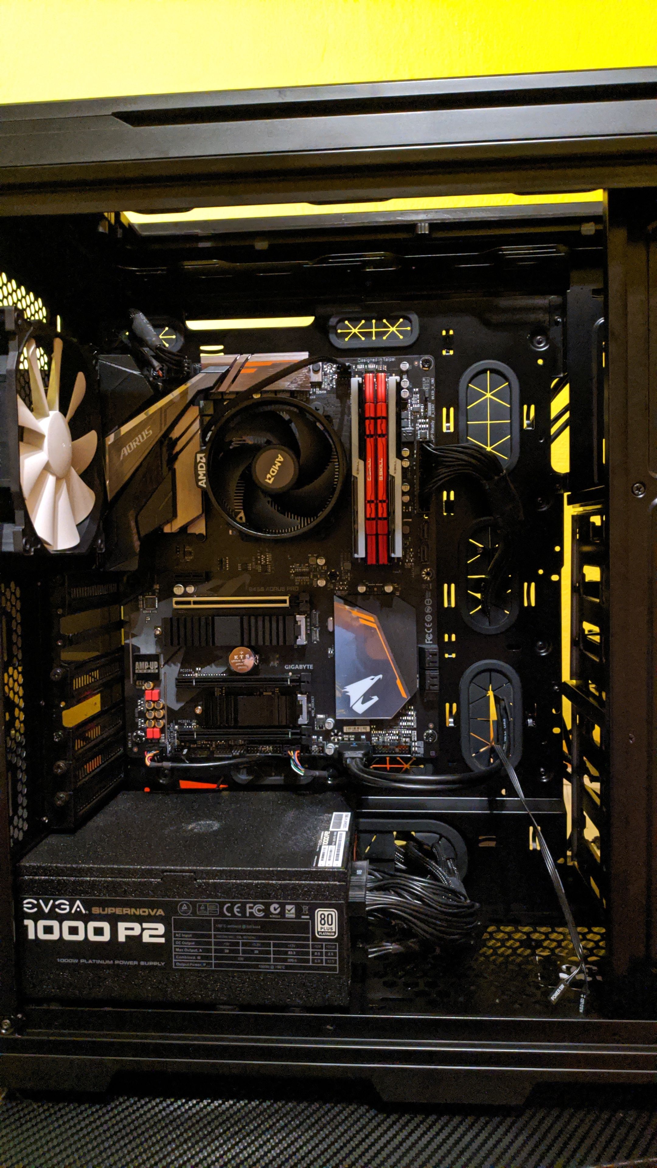

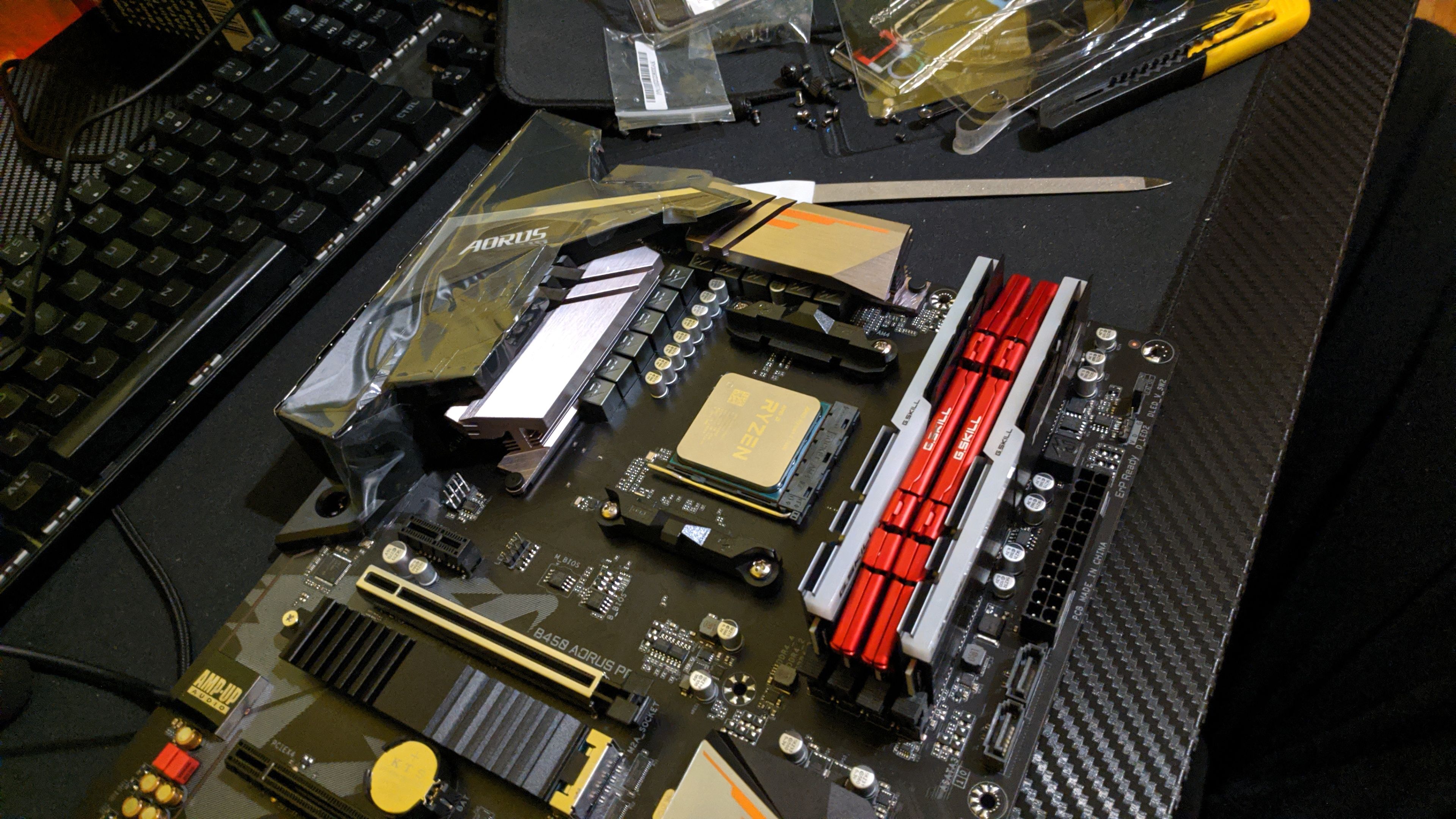

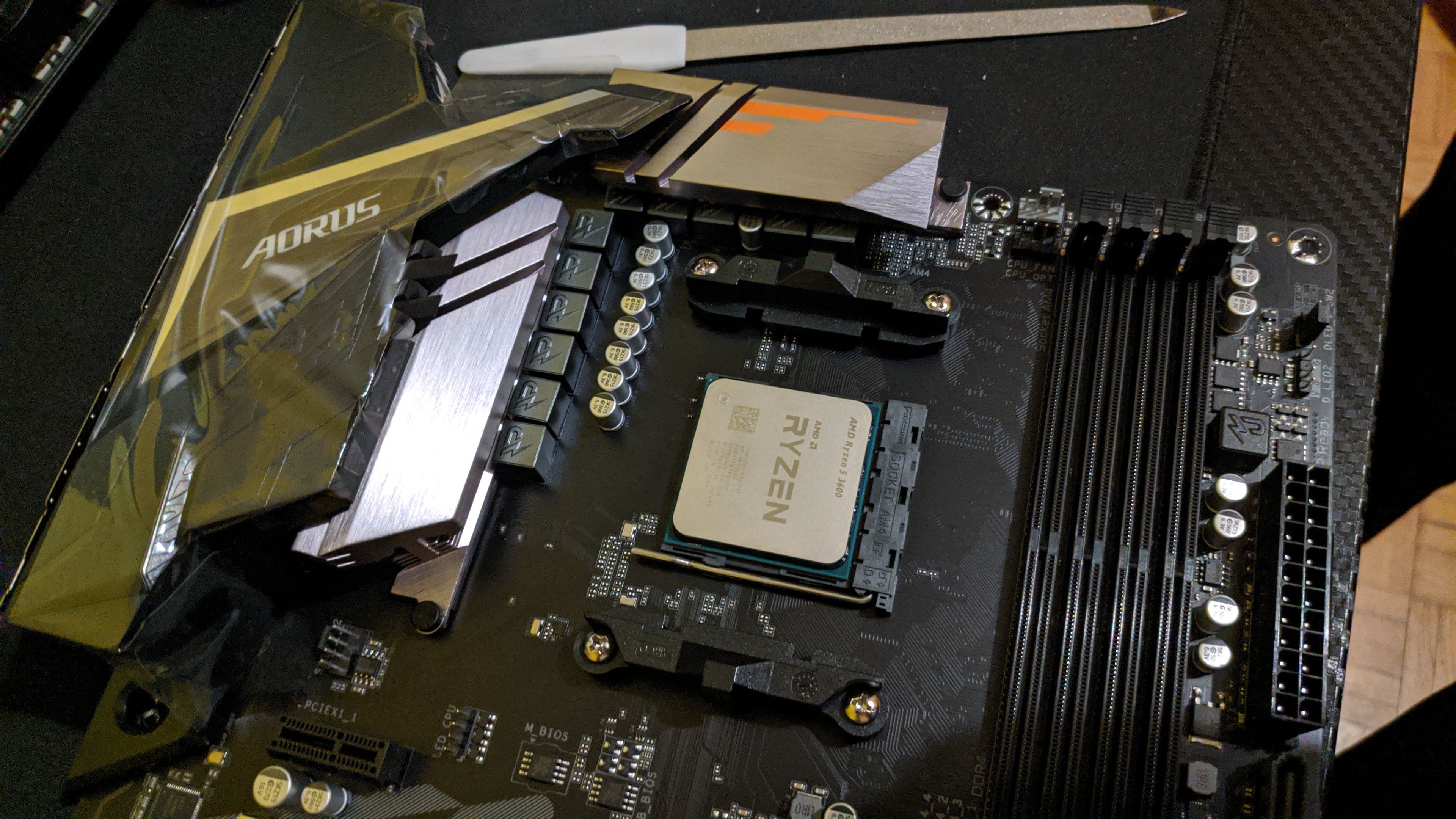

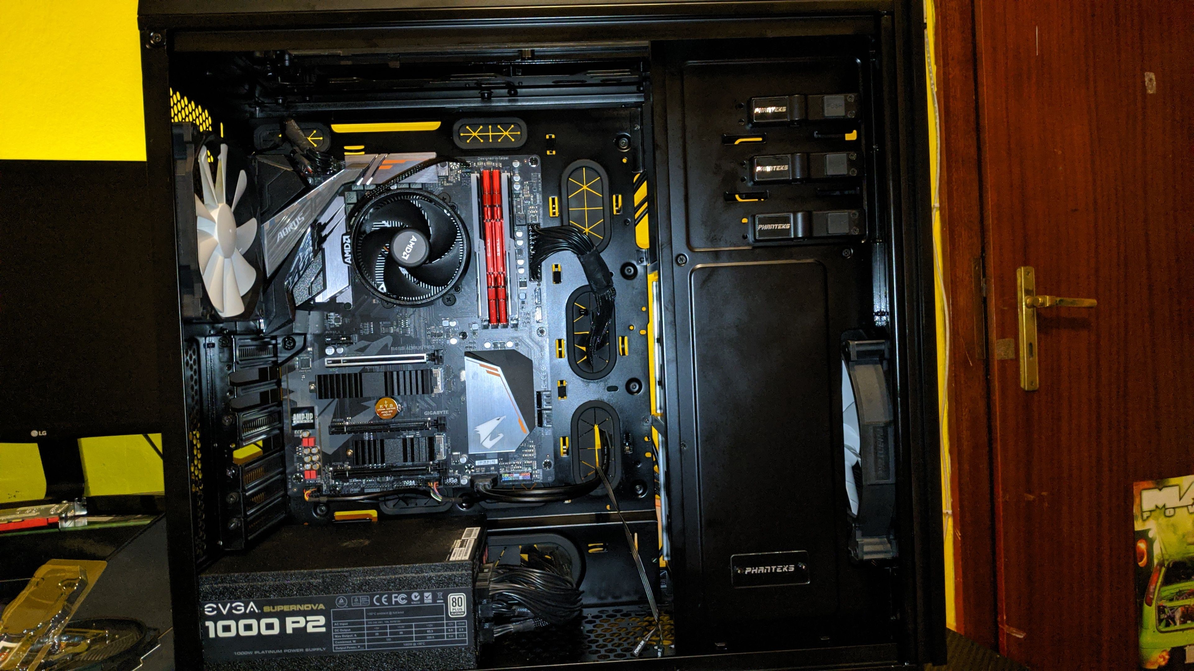

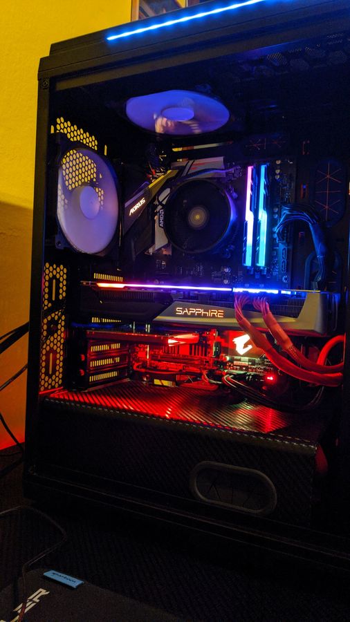

Darap21 Οκτώβριος 26, 2019 Author #25 Οκτώβριος 26, 2019 (edited) Αντε καλό στήσιμο.. Έγινε ολικός καθαρισμός και σιγά σιγά ξεκινάει το στήσιμο... Έγινε επεξεργασία Οκτώβριος 26, 2019 από Darap21 3

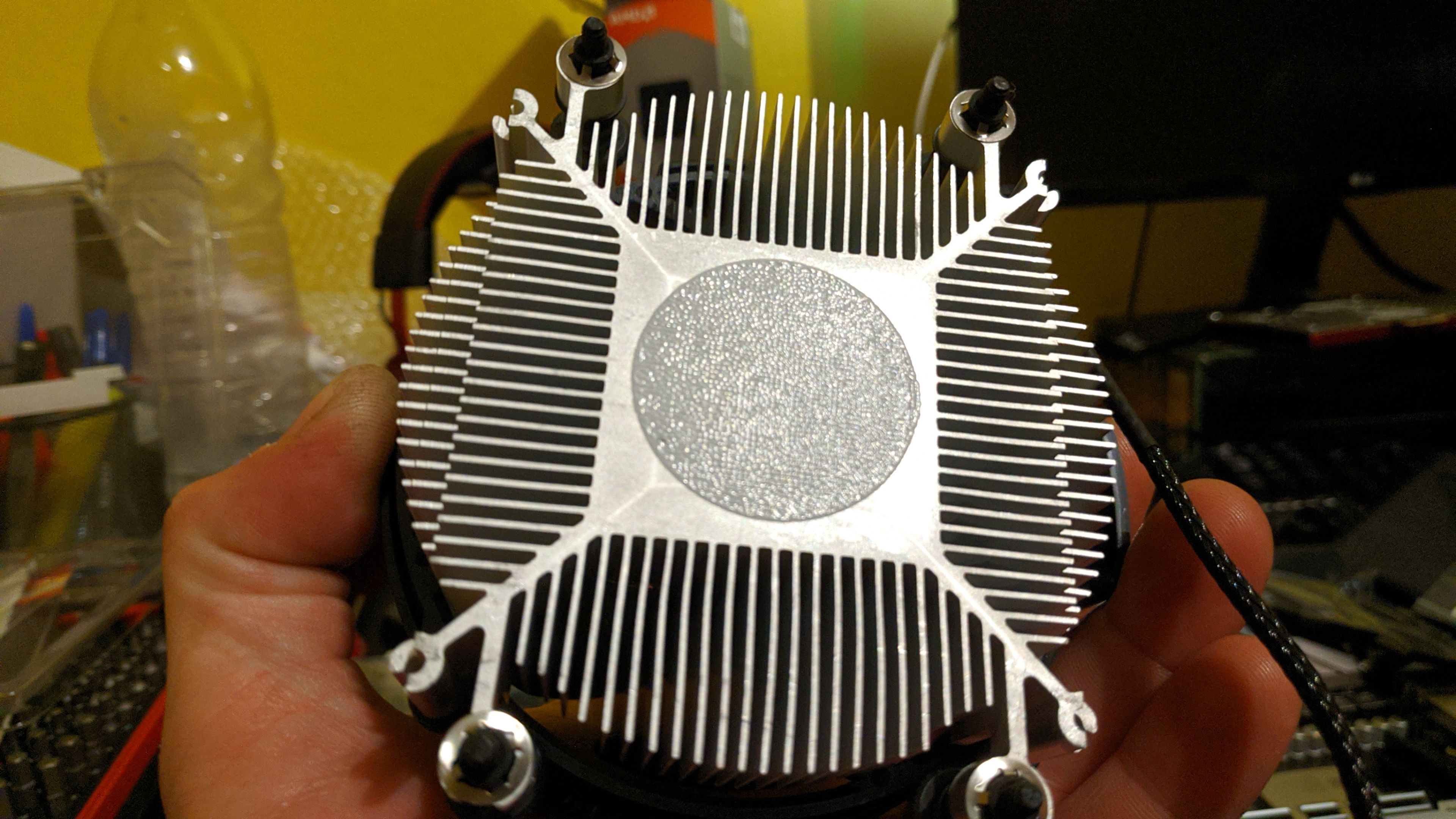

Darap21 Οκτώβριος 26, 2019 Author #26 Οκτώβριος 26, 2019 Ερώτηση.. Η ψυκτρα της εταιρείας AMD θέλει πάστα η την βάζω όπως είναι?? Γτι βλέπω ότι κάτι έχει από κάτω..

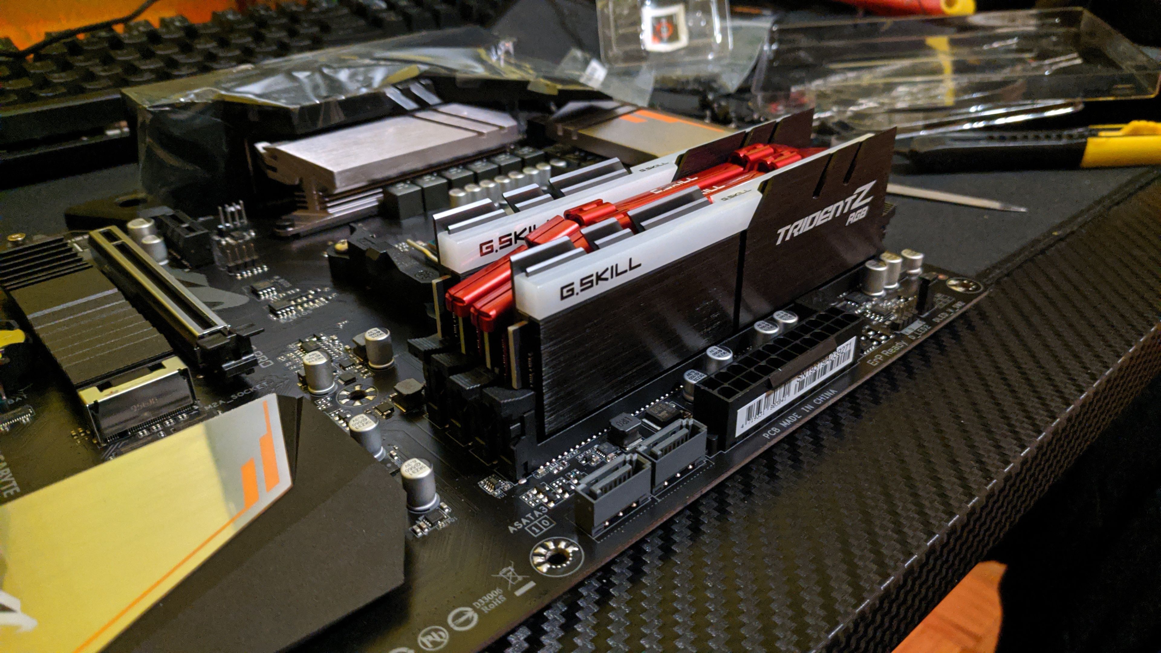

gdp77 Οκτώβριος 26, 2019 #27 Οκτώβριος 26, 2019 (edited) Δεν ξέρω τι έχει από κάτω. Δες το manual. thermal pad φαίνεται να είναι. Δες μήπως πρέπει να αφαιρέσεις κάποια ζελατίνα. Γενικά ξέρω ότι οι επώνυμες θερμοαγώγιμες αλοιφές θεωρούνται καλύτερες. 1)Είσαι σίγουρος για τις θέσεις των μνημών όπως είναι τοποθετημένες? 2) η τρίτη από τον επεξεργαστή φαίνεται να μην έχει κουμπώσει καλά ή με ξεγελά η photo? Έγινε επεξεργασία Οκτώβριος 26, 2019 από gdp77 1
Darap21 Οκτώβριος 26, 2019 Author #28 Οκτώβριος 26, 2019 πριν 10 λεπτά, το μέλος gdp77 έγραψε: Δεν ξέρω τι έχει από κάτω. Δες το manual. thermal pad φαίνεται να είναι. Δες μήπως πρέπει να αφαιρέσεις κάποια ζελατίνα. Γενικά ξέρω ότι οι επώνυμες θερμοαγώγιμες αλοιφές θεωρούνται καλύτερες. 1)Είσαι σίγουρος για τις θέσεις των μνημών όπως είναι τοποθετημένες? 2) η τρίτη από τον επεξεργαστή φαίνεται να μην έχει κουμπώσει καλά ή με ξεγελά η photo? Ναι όντως δεν είχε κουμπώσει σωστά αλλά την έκανα.. Όταν είναι 4 πρέπει να της βάζεις συγκεκριμένη σειρά? Εγώ νόμιζα είναι για όταν έχεις 2...
gdp77 Οκτώβριος 26, 2019 #29 Οκτώβριος 26, 2019 (edited) 9 minutes ago, Darap21 said: Ναι όντως δεν είχε κουμπώσει σωστά αλλά την έκανα.. Όταν είναι 4 πρέπει να της βάζεις συγκεκριμένη σειρά? Εγώ νόμιζα είναι για όταν έχεις 2... Ναι δεν λέει κάτι το manual αλλά συνήθως τα ίδια kit τα βάζουμε στις θέσεις 1-3 και το άλλο στις θέσεις 2-4 (εναλλάξ δηλαδή). Δεν είμαι και σίγουρος όμως. Τέσπα άστο έτσι και αν δεν σου παίξει άλλαξέ τους θέσεις όπως σου έγραψα. Έγινε επεξεργασία Οκτώβριος 26, 2019 από gdp77 1
Darap21 Οκτώβριος 26, 2019 Author #30 Οκτώβριος 26, 2019 Ναι δεν λέει κάτι το manual αλλά συνήθως τα ίδια kit τα βάζουμε στις θέσεις 1-3 και το άλλο στις θέσεις 2-4. Τέσπα άστο έτσι και αν δεν σου παίξει άλλαξέ τους θέσεις όπως σου έγραψα. Οκ θα το δω.. Την ψυκτρα σε πιο από τα δύο την συνδέω? Στάλθηκε από το POCOPHONE F1 μου χρησιμοποιώντας Tapatalk
Darap21 Οκτώβριος 26, 2019 Author #32 Οκτώβριος 26, 2019 Πάνω.Ευχαριστώ.. Το pc αν δεν βάλω κάρτα γραφικών μπορώ να το δουλέψω έστω για σερφαρισμα? Στάλθηκε από το POCOPHONE F1 μου χρησιμοποιώντας Tapatalk
gdp77 Οκτώβριος 26, 2019 #33 Οκτώβριος 26, 2019 4 minutes ago, Darap21 said: Ευχαριστώ.. Το pc αν δεν βάλω κάρτα γραφικών μπορώ να το δουλέψω έστω για σερφαρισμα? Στάλθηκε από το POCOPHONE F1 μου χρησιμοποιώντας Tapatalk Όχι

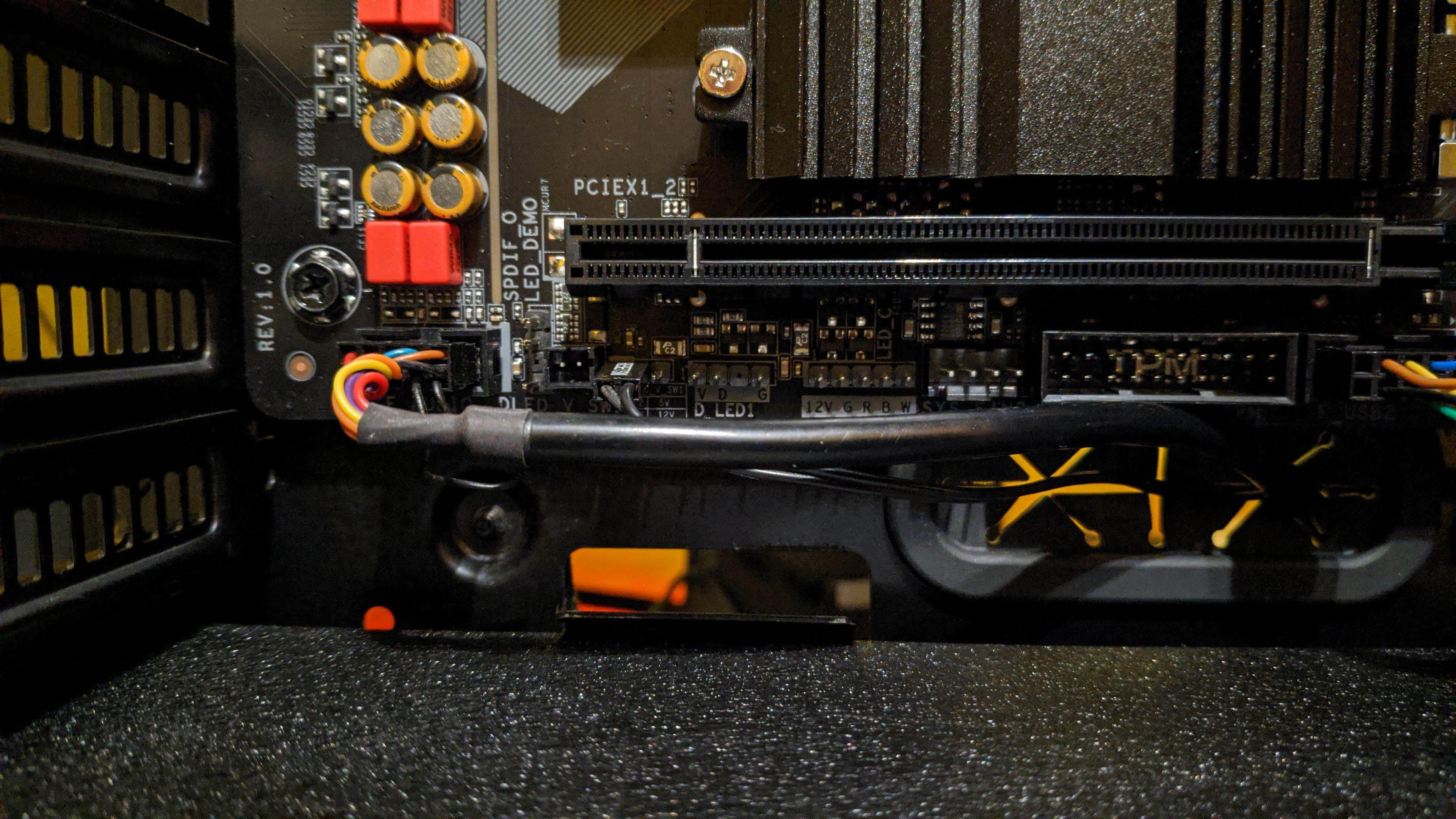

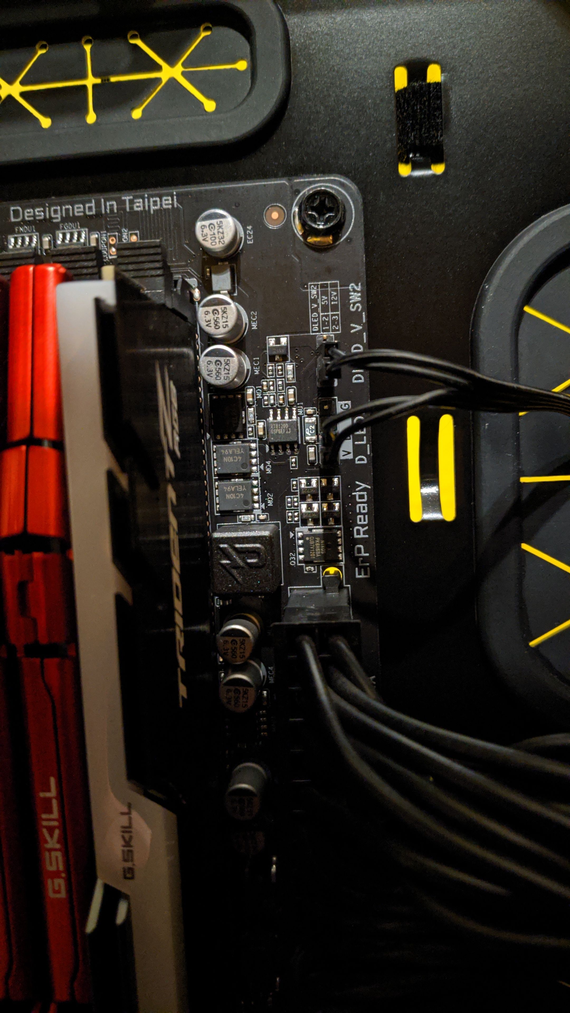

Darap21 Οκτώβριος 26, 2019 Author #34 Οκτώβριος 26, 2019 Καλά αυτή η μητρική έχει 1000 φισακια α συνδέσεις.. Εχω χάσει την μπάλα... Γνωρίζει κανείς από αυτή την μητρική να με βοηθήσει λίγο?
UltraB Οκτώβριος 26, 2019 #35 Οκτώβριος 26, 2019 Που χρειάζεσαι βοήθεια; Επίσης επειδή ο επεξεργαστής δεν έχει ενσωματωμένη κάρτα γραφικών δε θα μπορείς να λειτουργήσεις τον υπολογιστή 1

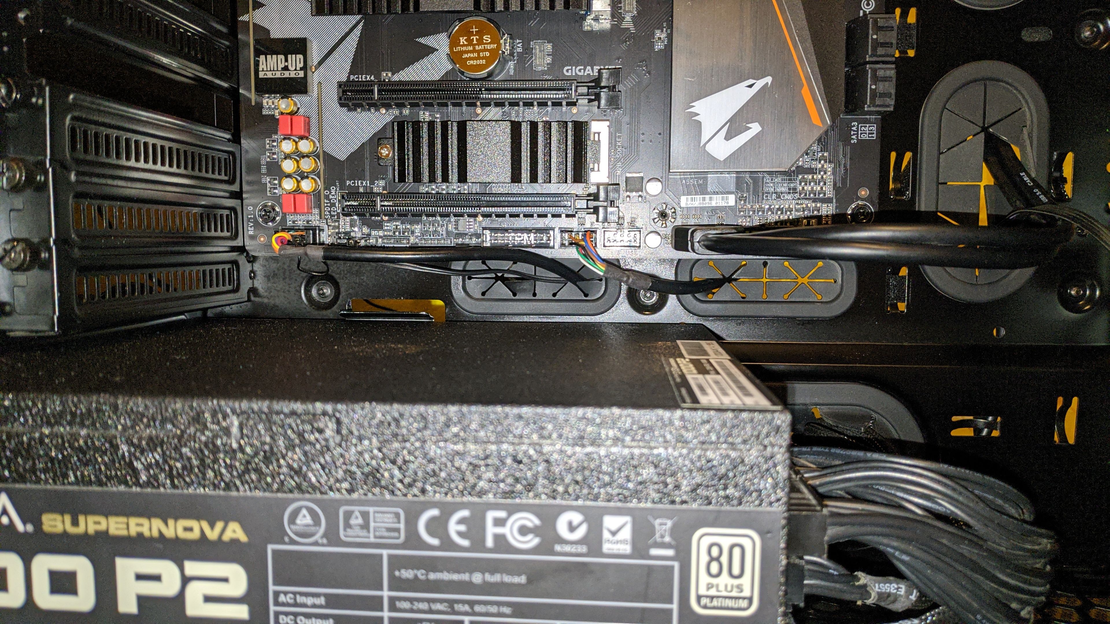

Darap21 Οκτώβριος 26, 2019 Author #36 Οκτώβριος 26, 2019 Ε αναγκαστικά θα βάλω την R9 πάνω μέχρι να έρθει η άλλη γτι θα αργήσει λίγο.. Το κουτί έχει ενσωματωμένο rgb.. Που θα συνδέσω τα καλώδια??Στην μητρική έχει 10 υποδοχές π γράφουν Led..και τα sata από τους σκληρούς καλά δεν τα σύνδεσα?

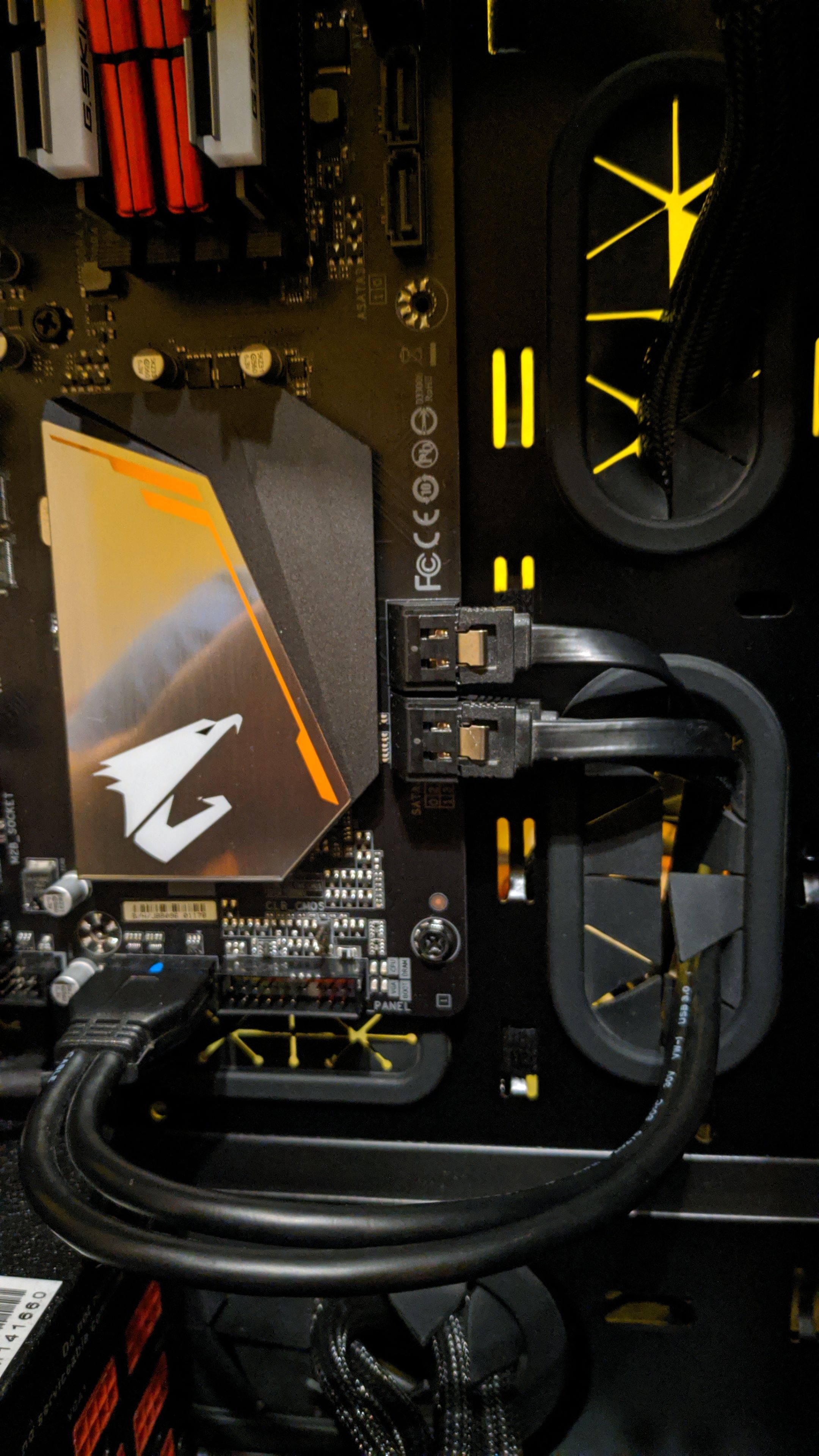

UltraB Οκτώβριος 26, 2019 #37 Οκτώβριος 26, 2019 Μια χαρά απ όσο μπορώ να διακρίνω τα έχεις συνδέσει όλα
Darap21 Οκτώβριος 26, 2019 Author #38 Οκτώβριος 26, 2019 Η μητρική μου έχει κάρτα γραφικών?? Στάλθηκε από το POCOPHONE F1 μου χρησιμοποιώντας Tapatalk
gdp77 Οκτώβριος 26, 2019 #39 Οκτώβριος 26, 2019 Just now, Darap21 said: Η μητρική μου έχει κάρτα γραφικών?? Στάλθηκε από το POCOPHONE F1 μου χρησιμοποιώντας Tapatalk Όχι. Πρέπει να βάλεις την κάρτα γραφικών που έχεις.
