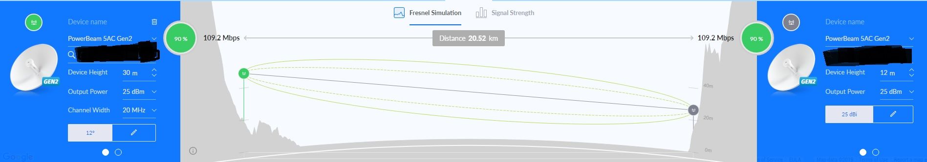

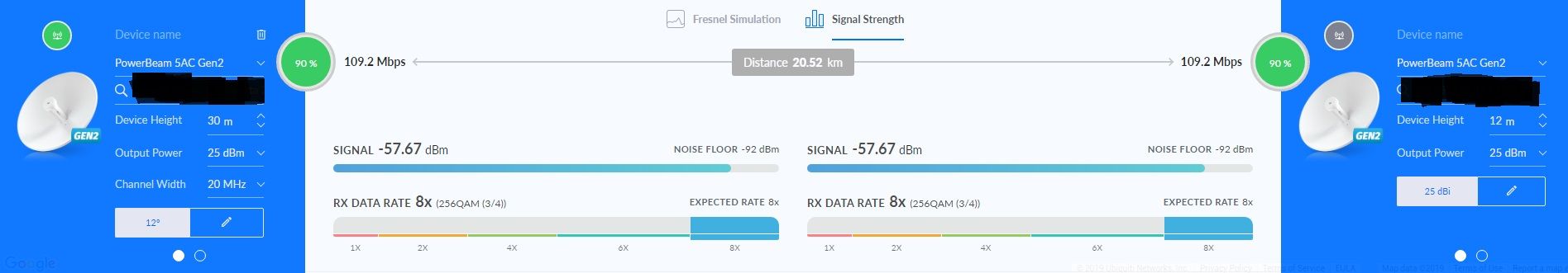

Χρησιμοποιησα το εξής πρόγραμμα https://link.ui.com/# και έβαλα ακριβείς  τοποθεσίες και ύψη και μου δίνει αυτά τα αποτελέσματα2128240339_Untitled1.thumb.jpg.fe752384ca037f750a6024b1468d9911.jpgUntitled.thumb.jpg.f32011ac96d3ffd168325d5b52a9427d.jpg

Καθώς θα επιχειρήσω να το κάνω μόνος μου και δεν γνωρίζω το αντικείμενο σε βάθος, πιστεύω το απλουστερο interface της ubiquiti θα με διευκολύνει.
Νομίζω κι εγώ ότι θα σου ταιριάξει περισσότερα από τα Mikrotik. Για τα νούμερα που βλέπεις, έχε υπόψη ότι συνήθως υπολογίζουμε και απώλειες ~15db για τα φαινόμενα που συζητούσαμε παραπάνω.
Τέλος, επειδή σκέφτεσαι να το κάνεις μόνος και φαντάζομαι δεν έχεις προηγούμενη εμπειρία, η εγκατάστασή σου θα εμπίπτει κατά νόμο στην παρακάτω κατηγορία. Φρόντισε να τηρήσεις τους περιορισμούς για τον ιστό και την ισχύ εκπομπής. Τα του ιστού είναι προφανή. Για την ισχύ εκπομπής, αν δεν προσθέσεις άλλες διατάξεις στα Ubiquiti, αρκεί να διαλέξεις την επιλογή "Auto Adjust EIRP".
