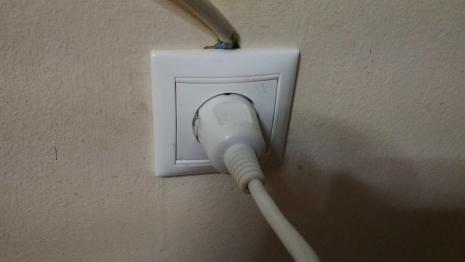

minast Δημοσιεύτηκε Σεπτέμβριος 8, 2019 #1 Δημοσιεύτηκε Σεπτέμβριος 8, 2019 Θέλω να κολλήσω ένα έπιπλο μπροστά από μία πρίζα, και ψάχνω αξιόπιστο πλακέ βύσμα. Με ενδιαφέρει είτε σκέτο βύσμα, είτε προέκταση, είτε έτοιμο πολύπριζο 1,5m. Αυτή τη στιγμή χρησιμοποιώ ένα legrand comfort, του οποίο το ενσωματωμένο βύσμα έχει βάθος 3,5cm. Ιδανικά θέλω κάτι 1cm πιο ρηχό. Θα προτιμούσα να είναι κάτι σχετικά επώνυμο και διαθέσιμο σε συνήθεις αποθήκες ηλεκτρολογικών, αλλά δεν είναι απαραίτητο.

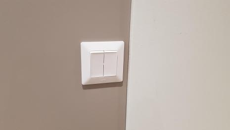

karmen1983 Σεπτέμβριος 8, 2019 #4 Σεπτέμβριος 8, 2019 Δύσκολο μου φαίνεται να βρεις κάτι στα 2.5cm. Υποτίθεται πρέπει να μπορείς και να το πιάσεις να το τραβήξεις. Αρα δεν ξέρω αν θα μείνει και τίποτα Καλού κακού πετάξου στον Καυκά ή πάρε τηλ και δες πόσο βάθος έχει αυτό. https://www.kafkas.gr/proionta/ilektrologiko-yliko/fis-polybriza/fis-plastika-vakelitou/legrand-fis-2p-16a-leyko-epipedo-diy_54684/?affid=4&skr_prm=WyIyYzY5ZTdlNC0yNDEzLTQ0MTMtYjAwZS0yMzhiZmNjMmZmMjIiLDE1Njc5NDQyMjk1NjEseyJhcHBfdHlwZSI6IndlYiIsInRhZ3MiOiIifV0&skuId=117224 Συμφωνώ με τον Λάκη και επίσης. Αν το έπιπλο έχει πλάτη και φυσικά στο επιτρέπει (δεν έχω ιδέα για τι έπιπλο μιλάμε) μπορείς να βάλεις την πρίζα στην πλάτη του ή στον ορθοστάτη/πόδι του. Παράδειγμα, σε σημείο που άλλαξα σχέδια και έπρεπε να μπει ψυγείο. Οπότε μετέφερα τον διακόπτη στην περίπτωσή μου, από τον τοίχο που θα τον κάλυπτε το ψυγείο, στη μελαμίνη. 4

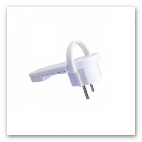

Seafalco Σεπτέμβριος 8, 2019 #6 Σεπτέμβριος 8, 2019 https://www.oneklik.gr/είδος/telco-γωνιακο-φισ-σουκου-επιπεδο-λευκο-kf-grc-03/?skr_prm=WyI3YWEwYzFiYi0yNTcyLTQ5MjgtYmRiNi1lZmI5MTY1ZmU3MDAiLDE1Njc5NTQ3NjgxMDEseyJhcHBfdHlwZSI6IndlYiIsInRhZ3MiOiIifV0 Αυτό πρέπει να είναι το πιο χαμηλό σε ύψος φις σούκο της αγοράς! 3

minast Σεπτέμβριος 8, 2019 Author #8 Σεπτέμβριος 8, 2019 Αυτά τα δύο είχα πετύχει κι εγώ, προκρίνοντας ελαφρώς το Legrand λόγω ονόματος και άμεσης διαθεσιμότητας. Ευχαριστώ όλους για το χρόνο σας . 1
IOANNISTSA Σεπτέμβριος 8, 2019 #9 Σεπτέμβριος 8, 2019 Leroh Merlin 16a, 250v, 2P+T Φις σε λευκό χρώμα 4

minast Σεπτέμβριος 8, 2019 Author #11 Σεπτέμβριος 8, 2019 πριν 2 ώρες, το μέλος IOANNISTSA έγραψε: Leroh Merlin 16a, 250v, 2P+T Φις σε λευκό χρώμα Σε ευχαριστώ θερμά. Δυστυχώς δεν έχουμε Leroy Merlin, αλλά με τη μέτρηση μοιάζει ιδανικό, οπότε μάλλον το παραγγέλνω. Εάν το έχεις στα χέρια σου και δεν σε βάζω σε πολύ κόπο. μπορείς να μετρήσεις και την άλλη πλευρά; Με ενδιαφέρει απλά για σιγουριά από την πλάτη μέχρι την όψη του πλαστικού που βγαίνουν οι ακροδέκτες.
IOANNISTSA Σεπτέμβριος 8, 2019 #12 Σεπτέμβριος 8, 2019 Μία ώρα πριν, το μέλος minast έγραψε: Σε ευχαριστώ θερμά. Δυστυχώς δεν έχουμε Leroy Merlin, αλλά με τη μέτρηση μοιάζει ιδανικό, οπότε μάλλον το παραγγέλνω. Εάν το έχεις στα χέρια σου και δεν σε βάζω σε πολύ κόπο. μπορείς να μετρήσεις και την άλλη πλευρά; Με ενδιαφέρει απλά για σιγουριά από την πλάτη μέχρι την όψη του πλαστικού που βγαίνουν οι ακροδέκτες. 26.38mm 1
minast Σεπτέμβριος 9, 2019 Author #13 Σεπτέμβριος 9, 2019 Η λύση που επέλεξα: Τελικά βρήκα ετοιμοπαράδοτο πλακέ φις SAS στον Καυκά... 5
