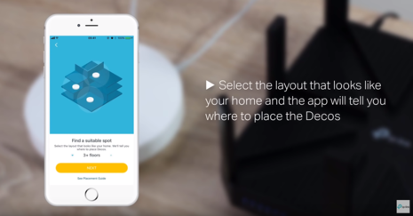

Ο πρώτος κόμβος πρέπει να συνδεθεί ενσύρματα με το router και ιδανικά το router να έχει κλειστό το wifi. Οι υπόλοιποι μπορούν να πάνε ανά όροφο. Συγκεκριμένα η TP-Link ανάλογα το layout του σπιτιού, σου προτείνει που να συνδέσεις τον κάθε κόμβο.
Μπορείς να δεις το set-up και να κρίνεις αν σε εξυπηρετεί.
