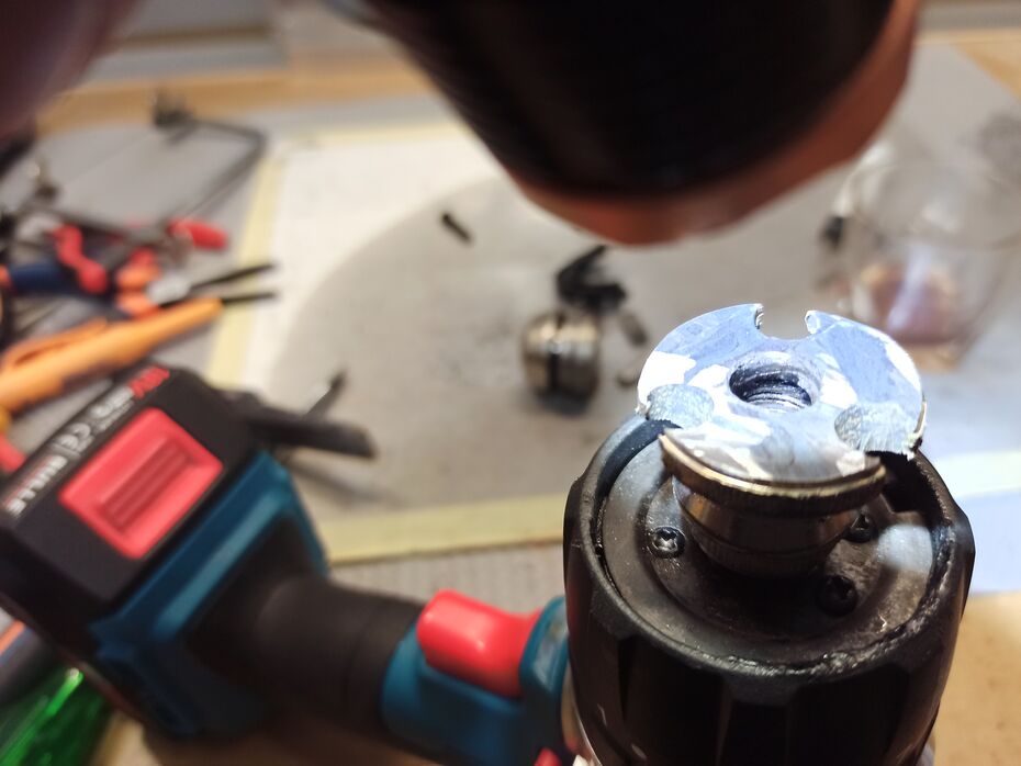

Nektar2018 Δημοσιεύτηκε Αύγουστος 16, 2019 #1 Δημοσιεύτηκε Αύγουστος 16, 2019 Προν χρονια ειχα παρει το καθετο δραπανο parkside και με το κολπο παγο και θερμανση σφηνωσα το τσοκ που επεφτε. Τωρα ομως που θελω να το βγαλω, δεν μπορω. Καμια ιδεα? Επισης αυτο https://www.amazon.de/gp/product/B07BBNLBPD/ref=ask_ql_qh_dp_hza κανει για αλλαγη/αναβαθμιση αυτου?
makio Αύγουστος 16, 2019 #2 Αύγουστος 16, 2019 1 hour ago, Nektar2018 said: Προν χρονια ειχα παρει το καθετο δραπανο parkside και με το κολπο παγο και θερμανση σφηνωσα το τσοκ που επεφτε. Τωρα ομως που θελω να το βγαλω, δεν μπορω. Καμια ιδεα? Επισης αυτο https://www.amazon.de/gp/product/B07BBNLBPD/ref=ask_ql_qh_dp_hza κανει για αλλαγη/αναβαθμιση αυτου? πως προσπαθεις να το βγαλεις? αν δεν βγαινει με τον κανονικο τροπο* προσπαθησε να θερμανεις το τσοκ και ισως να του ριξεις λιγο wd40 το τσοκ που θελεις λογικα κανει (Β16 ή Β18) ή ΜΤ2, αλλα καλο ειναι να ριξεις μια ματια στο βιβλιαρακι του. δες εδω Machine taper για πληροφοριες *κανονικος τροπος εννοω κατεβαζοντας τον μαστο και με χτυπημα στη μορσα απο την υποδοχη (οβαλ) με το "εργαλειο" που λογικα? εχει μαζι...
Seafalco Αύγουστος 16, 2019 #3 Αύγουστος 16, 2019 (edited) Αυτό δεν βγαίνει γιατί από ότι βλέπω η άτρακτος του δραπάνου δεν έχει τρύπα για σφήνα και είναι πολύ πιθανό το κωνικό προσαρμογής του τσοκ να είναι σταθερά συνδεμένο με την άτρακτο και όχι κοτσάνι που βγαίνει. Αν είναι έτσι λοιπόν δεν θα βγει τόσο εύκολα ! Για να βγει θέλει εξολκέα, αλλά αυτός θα πρέπει να είναι DIY. Θα σου βάλω ένα σκαρίφημα, και μπορεί να δουλέψει. Τώρα εδώ υπάρχουν μερικές δυσκολίες ακόμα: Οι σφήνες επειδή είναι λεπτές θα πρέπει να είναι από σχετικά σκληρό μέταλλο, αλλά τέτοιο δύσκολα θα βρεις οπότε : Θα πάρεις από το σιδερά της γειτονιάς σου δυο ρεταλάκια λάμας 80χ5 mm μήκους περίπου 100 mm. Σε αυτές θα κόψεις την κεντρική περιοχή και μετά με ένα σβουράκι θα τρίψεις προσεκτικά για να γίνει η σφήνα. Στο τέλος βάλε ένα τροχό με ψιλά φυλλαράκια γυαλόχαρτου και γυάλισε όσο μπορείς την κεκλιμένη πλευρά της σφήνας. Μετά ετοιμάζεις την επέμβαση λαδώνεις και τις σφήνες και δοκιμάζεις αρχικά με κρύο το τσοκ. Είναι πολύ πιθανό να βγει. ' Αν όχι ζέστανε το τσοκ με δυνατή φλόγα (turbo torch) και ξαναδοκίμασε. Εύχομαι καλή επιτυχία ! Έγινε επεξεργασία Αύγουστος 16, 2019 από Seafalco 1 1

vellamos Αύγουστος 17, 2019 #5 Αύγουστος 17, 2019 (edited) ισως κατι τετοιο βοηθησει https://www.utools.gr/ΕΞΩΛΚΕΑΣ-ΡΟΥΛΕΜΑΝ-ΔΙΑΧΩΡΙΣΤΗΣ-ΓΡΑΝΑΖΙΩΝ-ΣΕΤ-14ΤΕΜ-20181 αν δεν θες να το παρεις λογικα τα περισσοτερα συνεργεια για μηχανακια εχουν. πηγαινε με το τρυπανι παρεα να το βγαλουν η φτιαξε ενα μονος σουαπο 10αρα λαμαρινα Έγινε επεξεργασία Αύγουστος 17, 2019 από vellamos
Seafalco Αύγουστος 17, 2019 #7 Αύγουστος 17, 2019 Μπράβο ρε Νίκο! Πολύ ωραία ιδέα και εύκολη ! ! ! Αξιοποίησε την κατασκευή του ίδιου του τσοκ και έκανε τη δουλειά του ! 1

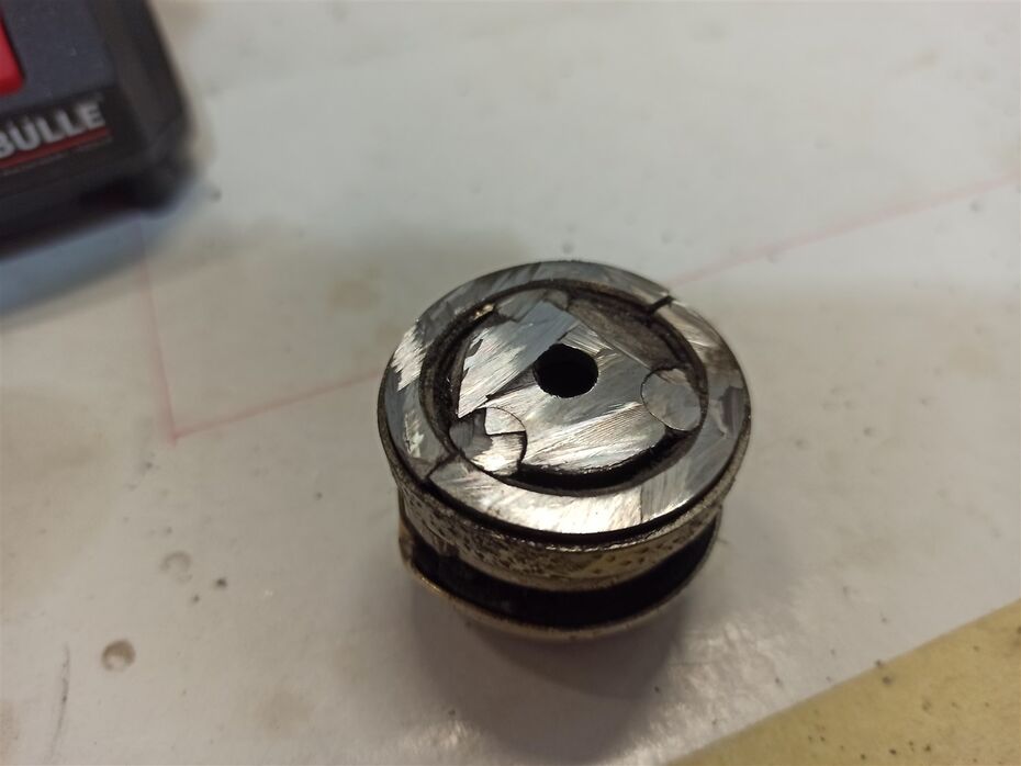

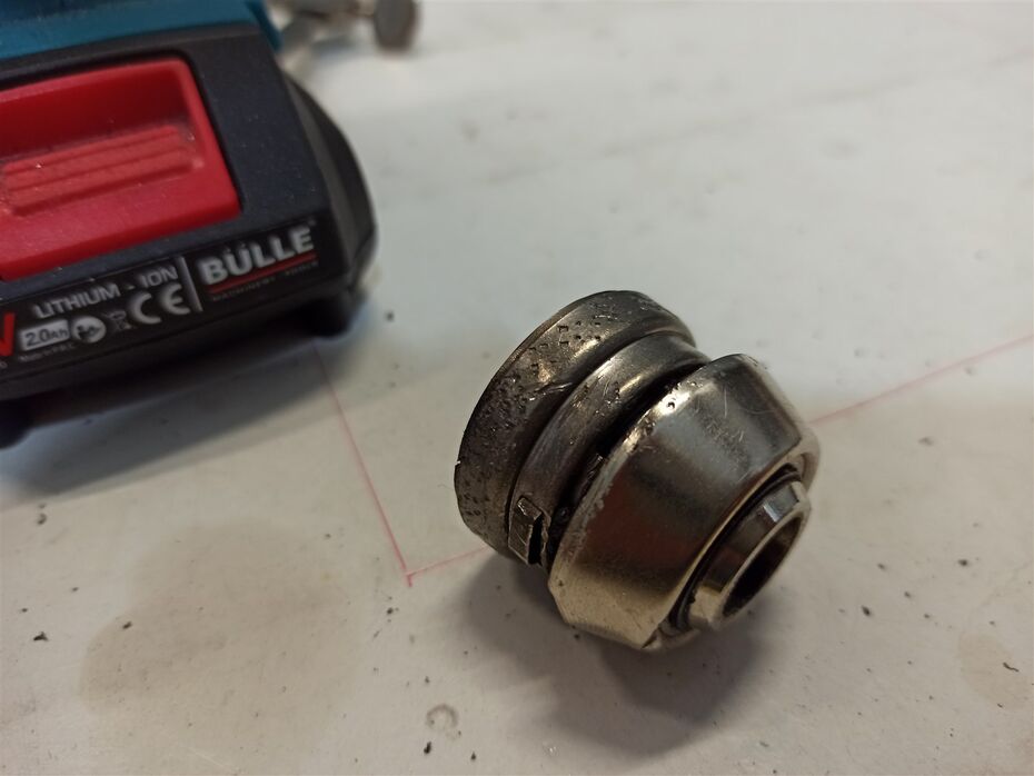

Nektar2018 Αύγουστος 18, 2019 Author #10 Αύγουστος 18, 2019 Και εκει που σχεδον ειχα κοιμηθει μου ηρθε μια ιδεα! μαγκωμα το τσοκ στη μεγγενη και βαρεμα απο μεσα. Με μερικες προσπαθειες βγηκε! Η διαμετρος του πηρου ειναι 15mm, το Β 16 που αναφερουν τα τσοκ τι ειναι? 2
Seafalco Αύγουστος 18, 2019 #11 Αύγουστος 18, 2019 Ωραία ! To B 16 είναι η κωνικότητα του κυλίνδρου προσαρμογής . https://en.wikipedia.org/wiki/Machine_taper B Tapers B-series tapers are a DIN standard (DIN 238) typically used for fitting chucks on their arbors, like the older Jacobs taper series. Each taper in the B-series is effectively the small or large end of a Morse taper: B10 = small end of MT1 (D = 10.095 mm) B12 = large end of MT1 (D = 12.065 mm) B16 = small end of MT2 (D = 15.733 mm) B18 = large end of MT2 (D = 17.780 mm) B22 = small end of MT3 (D = 21.793 mm) B24 = large end of MT3 (D = 23.825 mm) The number after the B is the diameter (D) of the large end of the taper to the nearest mm, and 'about' 1mm larger than the large end of the socket (~2mm in the case of B22 and B24) [4][5][6] 1

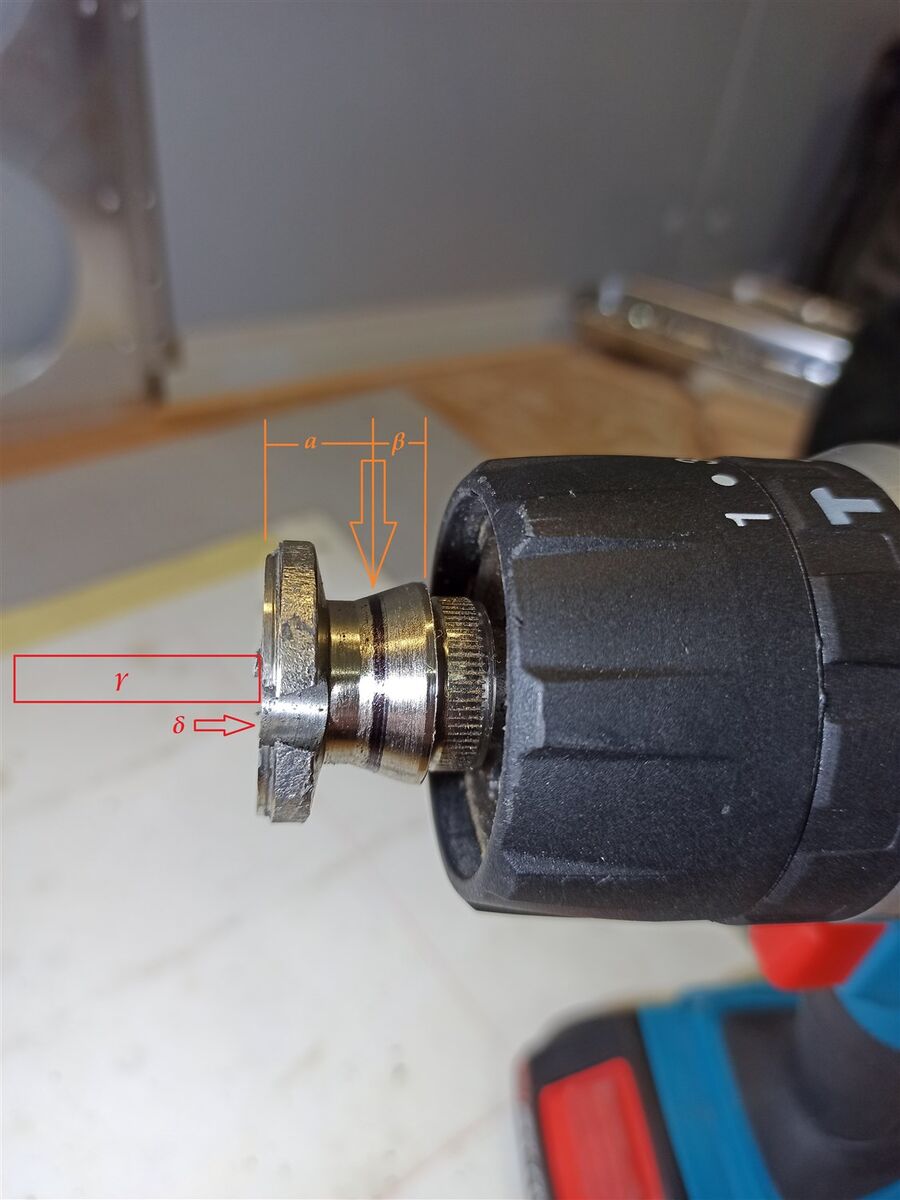

Nektar2018 Αύγουστος 19, 2019 Author #16 Αύγουστος 19, 2019 Μετρησα τις διαστασεις του ταπερ Στο τμημα που προεξεχει εχω δυο μετρησεις, 14,82 και 15,57mm. Στο τμημα της περιγραφης wikipedia, αναφερει το μικρο και το μεγαλο ακρο ομως. Εδω βλεπω ομως μονο το μικρο που στο «πανω ακρο» εχει περιπου τα 16mm που αναφερει το Β16. Πως το βλεπεται, ειναι αυτο που με ενδιαφερει?

Seafalco Αύγουστος 20, 2019 #18 Αύγουστος 20, 2019 Εσύ το βρήκες καλύτερα από εμένα ! Τώρα αν δε σου ταιριάζουν ακριβώς οι διαστάσεις, θα πρέπει να δεις πόσο ακριβές είναι το παχύμετρο που χρησιμοποίησες για τη μέτρηση. On 18/8/2019 at 6:11 ΜΜ, το μέλος Nektar2018 έγραψε: το Β 16 που αναφερουν τα τσοκ τι ειναι? Αυτό που το αναφέρουν , πάνω στο εργαλείο ? Αν αναφέρεται στο τσοκ ή στις οδηγίες , τότε να πας με βάση αυτή τη πληροφορία , αλλιώς θα πρέπει να μετρήσεις με σιγουριά και μεγάλη ακρίβεια ακριβώς όπως και εκεί που μετράνε στο PDF που έβαλες και μην ξεχάσεις να συγκρίνεις και το μήκος του κοτσανιού Το Ε δηλαδή . Η μετρήσεις σου θα πρέπει να είναι μία ( Η ) ακριβώς στο τελείωμά του και μία Ε mm πιο πάνω ( η G ) , μόνο έτσι θα ξέρεις τι παίζει .
Nektar2018 Αύγουστος 20, 2019 Author #19 Αύγουστος 20, 2019 πριν 2 ώρες, το μέλος Seafalco έγραψε: Εσύ το βρήκες καλύτερα από εμένα ! Τώρα αν δε σου ταιριάζουν ακριβώς οι διαστάσεις, θα πρέπει να δεις πόσο ακριβές είναι το παχύμετρο που χρησιμοποίησες για τη μέτρηση. Αυτό που το αναφέρουν , πάνω στο εργαλείο ? Αν αναφέρεται στο τσοκ ή στις οδηγίες , τότε να πας με βάση αυτή τη πληροφορία , αλλιώς θα πρέπει να μετρήσεις με σιγουριά και μεγάλη ακρίβεια ακριβώς όπως και εκεί που μετράνε στο PDF που έβαλες και μην ξεχάσεις να συγκρίνεις και το μήκος του κοτσανιού Το Ε δηλαδή . Η μετρήσεις σου θα πρέπει να είναι μία ( Η ) ακριβώς στο τελείωμά του και μία Ε mm πιο πάνω ( η G ) , μόνο έτσι θα ξέρεις τι παίζει . Τα μετρησα σημερα. Διαφερουν δεκατα του χιλιοστου, οποτε μπορει να φταιει εκτος απο τον κινεζοπαρκ και το noname παχυμετρο χειρος που εχω. Θα προχωρησω στην αγορα αυτου.. https://www.amazon.de/RÖHM-Schnellspannbohrfutter-Supra-Aufnahme-871047/dp/B000ZEF9LQ/ref=pd_sbs_60_2/258-8230038-2149963?_encoding=UTF8&pd_rd_i=B000ZEF9LQ&pd_rd_r=8bf9f2f8-8b77-4137-814e-ccba3ba7a4bc&pd_rd_w=6rinD&pd_rd_wg=SUNlX&pf_rd_p=74d946ea-18de-4443-bed6-d8837f922070&pf_rd_r=Y99H0M1C7AH2K98T2C29&psc=1&refRID=Y99H0M1C7AH2K98T2C29 40€ ειχα παρει το δραπανο, αλλα 60€ ειναι καλη αναβαθμιση νομιζω...
