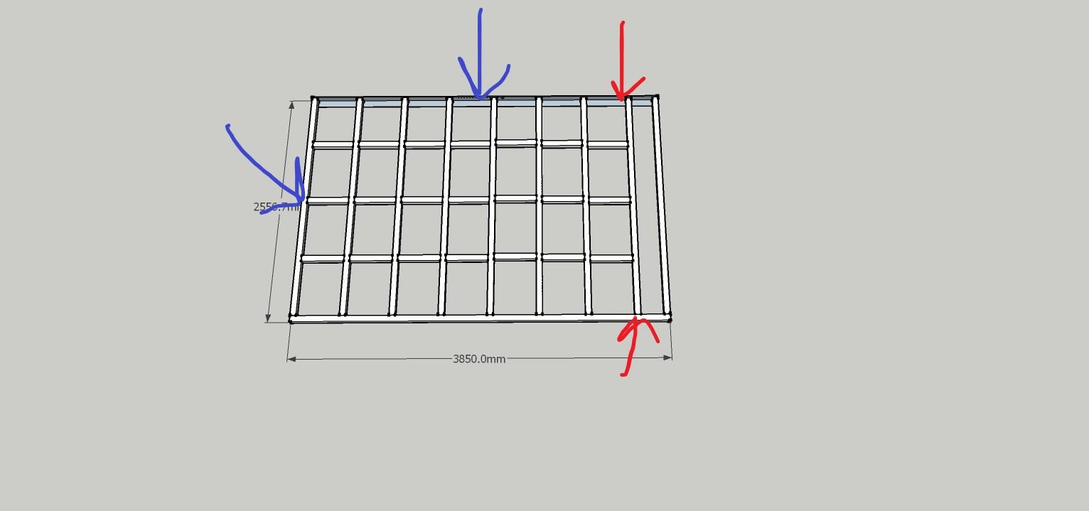

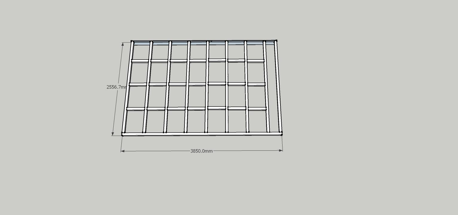

καλησπερα , θελω να επεκτεινω το μπαλκονι με σιδεροκατασκευη και ψανχω υλικο για το δαπεδο ωστε να στρωσω μετα πλακακι. η τσιμεντοσανιδα κανει για αυτη την δουλεια?βαζω και το σχεδιο του πατωματος. οι αποστασεις μεταξυ των κοιλοδοκων ειναι 50 εκ. Χ 50 εκ.αν δεν κανει τι αλλο μπορω να βαλω? osb ισως?

οι πλευρες με τα μπλε βελακια θα στεραιωθουν με εξπρες 16 αρια πανω στην πλακα. επισεις στις 2 πλευρες αυτες θα στραντζαριστουν λαμες 5 χιλ παχος και θα πατησει και πανω στην πλακα. μπροστα(κοκκινα βελακια ) θα μπουν κωλωνες. ολα τα σιδερα ειναι κοιλοδοκοι 4 χιλ (ενυσχιμενοι)  60χ60. νομιζω ειναι υπερβολικα στιβαροτερη απο οτι χρειαζεται αλλα αυτος ειναι και ο σκοπος. επισεις η προεκταση δεν θα γινει προς τα εξω αλλα προς το πλαι

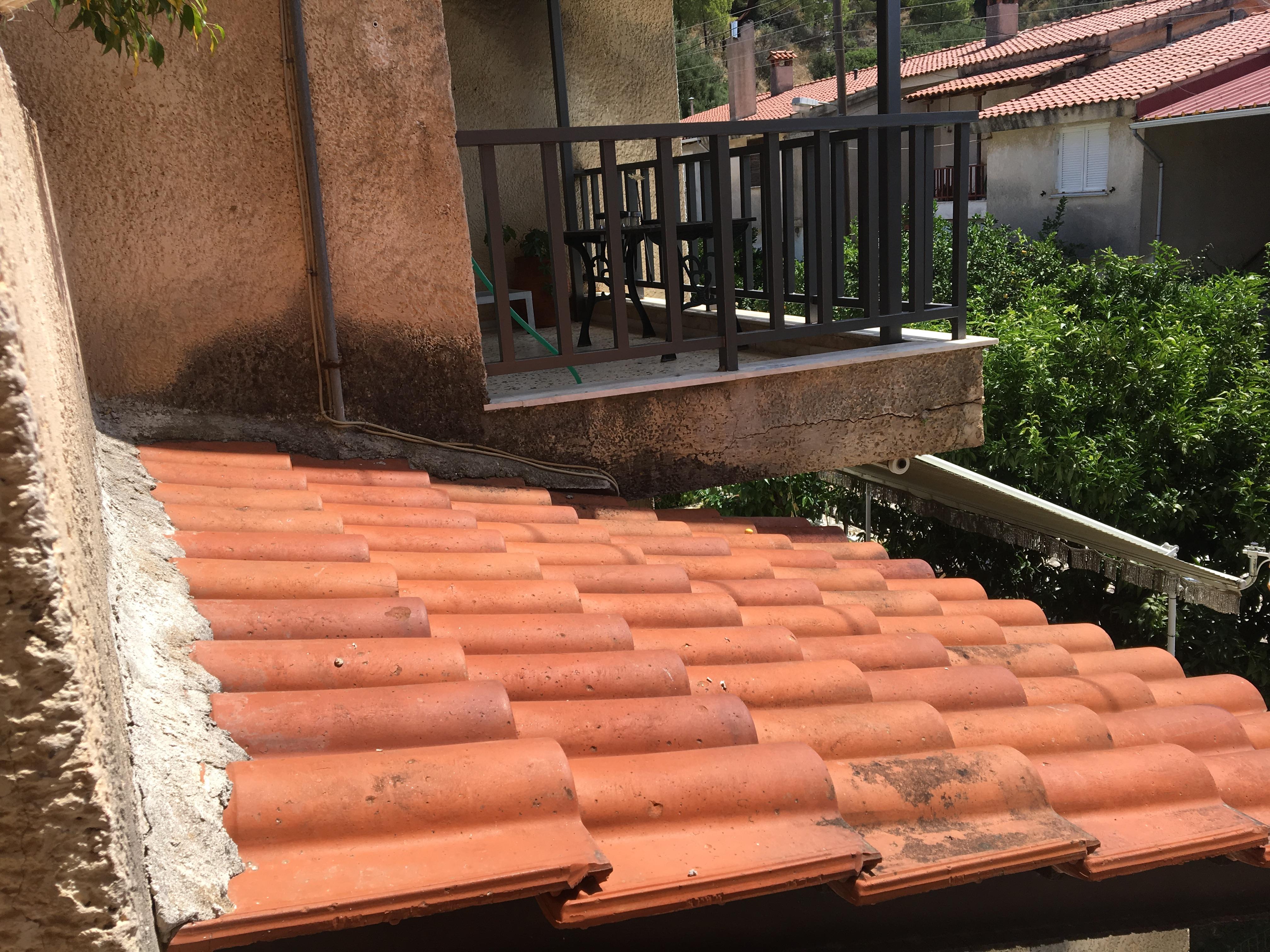

εδω και μια φωτο απο το μπαλκονι

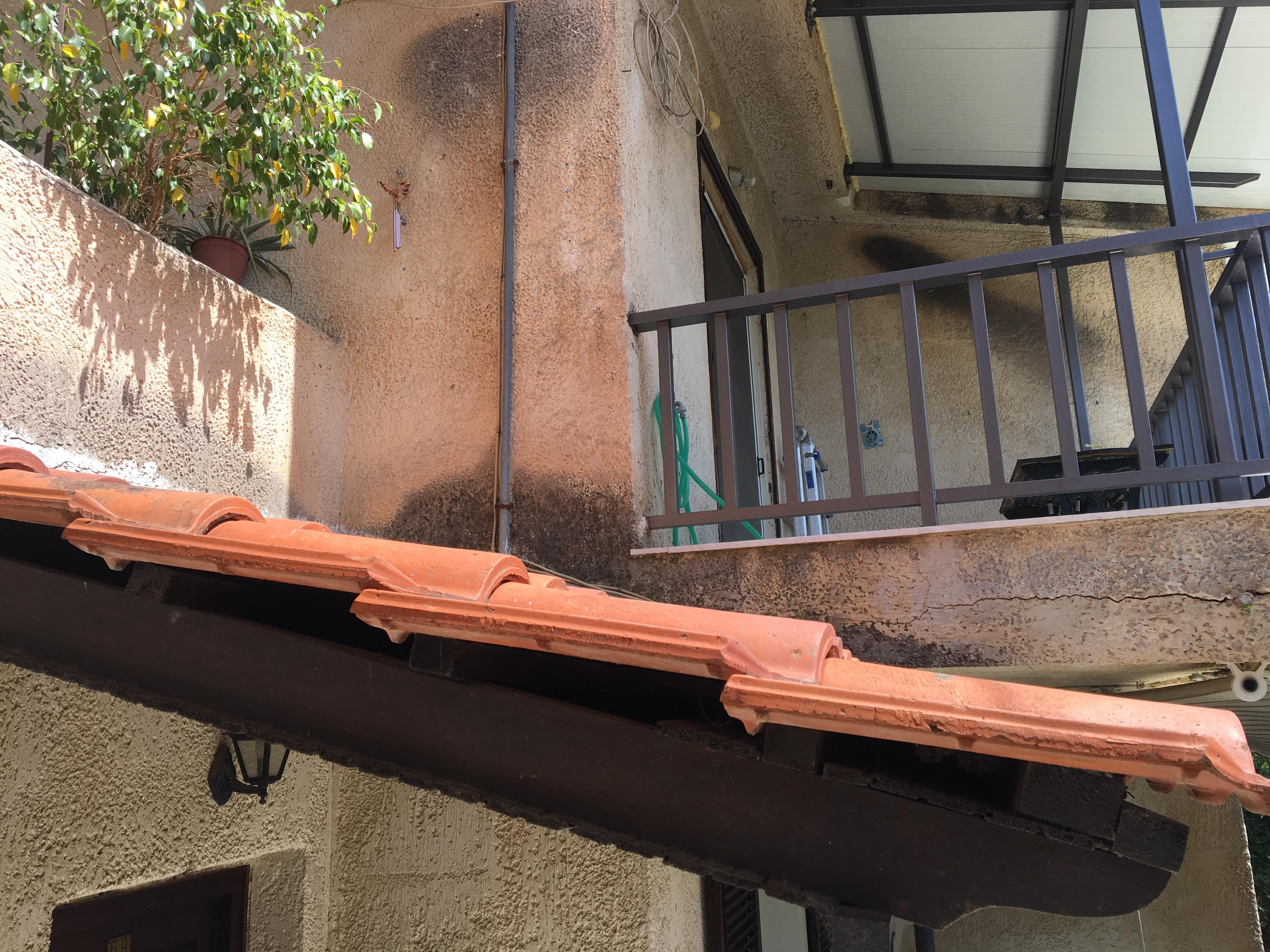

το τοιχακι στα αριστερα θα φυγει και θα πατησει η προεκταση. επισεις για να σας προλαβω ,το ραγισμα ειναι στο τουβλο που σηκωνει για το περβαζι( ειχα φερει μηχανικο πριν χρονια οταν εγινε η ρογμη)

θελω να αναφερω οτι η δουλεια μου ειναι σε ηλεκτροκολησεις(επισκευες σε χωματουργικα μηχαμηνατα) οποτε η υλοιποιηση τις σιδεροκατασκευης δεν ειναι και τιποτα το δυσκολο.
Φίλε μου, δεν θέλω να μειώσω τις ικανότητές σου σε καμία περίπτωση. Εγώ, όμως, βλέπω ήδη ρηγματωμένη την πλάκα του εξώστη, πάνω στην οποία θέλεις να στηρίξεις, έστω τμηματικά μιας και θα βάλεις και στύλους, την κατασκευή σου. Πέραν, όμως, του κατασκευαστικού και τεχνικού θέματος, δώσε προσοχή στο νομικό του ζητήματος (Άδεια Δόμησης) γιατί μπορεί στο τέλος να σου βγει η κατασκευή 10 φορές πάνω (μετά και την επιβολή των προστίμων). Θα μου πεις «και ποιος θα δώσει σημασία». Ε, όλο και κάτι λέγεται για «ηλεκτρονική ταυτότητα κτιρίων», οπότε και κάποια στιγμή το σπίτι θα ελεγχθεί από ελεγκτές δόμησης. Σημειώνω, δε, ότι καμία κατασκευή μετά τον Ιούλη του 2011 δεν μπορεί να τακτοποιηθεί.
ΥΓ: Μόλις είδα το σχόλιό σου για την προέλευση της ρωγμής. Δεν μπορώ να γνωρίζω σε ποια κατάσταση την βρήκε ο συνάδελφος τότε. Εγώ στην φωτογραφία βλέπω ότι έχει προχωρήσει, δίχως αμφιβολία, και στην περιοχή του κούτελου της πλάκας. Επίσης, βλέπω έντονη υγρασία στην περιοχή, κάτι που μπορεί να υπονοεί ότι ήδη έχει ξεκινήσει η ενανθράκωση του σκυροδέματος με αποτέλεσμα την διάβρωση του οπλισμού. Πριν κάνεις το οτιδήποτε κάλεσε πάλι μηχανικό να εκτιμήσει από κοντά την κατάσταση. Ίσως αντί να ξεκινήσεις την κατασκευή να βρεθείς να επισκευάζεις το υφιστάμενο.
