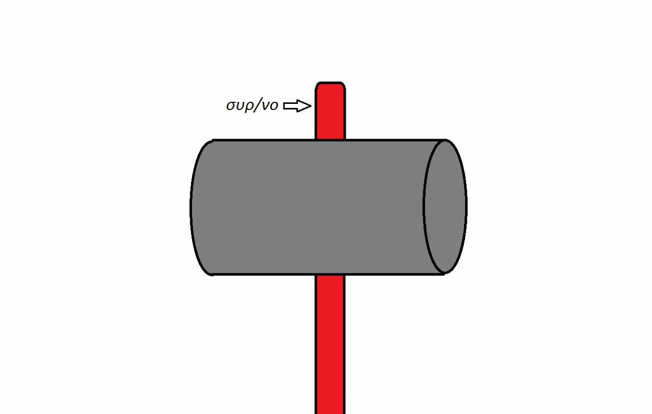

Ψάχνω αυτό το εξάρτημα, μάλλον είναι από μολύβι. Βγήκε από συρματόσχοινο τριών χιλιοστών.
Άπαξ και το βρω, μπορώ να το προσαρμόσω με πενσα ή χρειάζομαι μηχάνημα?
ψαξε με το δειγμα σε ανταλλακτικα αυτοκινητων - δεν θα εμπιστευομουν να το πρεσσαρω

Μου θυμίζει το βαρελάκι από φρένα παλιών ποδηλάτων. Φαίνεται ότι έχει σπάσει, αυτά τα συρμ/να είναι στη χύτευση τοποθετημένα μέσα, δεν θα μπορέσεις να το βάλεις.
Τι διαστάσεις είναι και για τι χρήση; Μπορείς να φτιάξεις ένα καινούργιο βαρελάκια από αλουμίνιο, να το τρυπήσεις και να περάσεις το συρμ/νο μέσα;
υπαρχουν βαρελακια με βιδα ετοιμα με περαστο το συρ/νο, αλλα για να εχει 3 χιλ. λογικα θα δεχεται μεγαλη δυναμη

αν  η ακρη του συρμ/νου ειναι προσβασιμη και μπορεις να κανεις την επιδιορθωση ευκολα τοτε θες το βαρελακι για να ξεμπλεκεις
πρεπει να προσεξεις μονο να δεχεται 3χιλ συρμα κι επισης να ταιριαζει στη 'φωλια' του λεβιε -αυτο θα γινει εχοντας μαζι το δειγμα σου..

Πριν 4 ή 5 χρόνια, μου έσπασε το πλαστικό "σκοινάκι",  που κράταγε ανοιχτό το καπάκι της βαλίτσας της μοτοσυκλέτας.
Επειδή σαν ανταλλακτικό κόστιζε ακριβά, αγόρασα συρματόσχοινο λεπτό (περίπου στα 3 mm) + δύο "βαρελάκια" για το συγκεκριμένο πάχος (σαν της φωτογραφίας)  κ με δύο "θηλιές"  έφτιαξα 2 ίδια "στηρίγματα", που πρώτα θα σπάσει η βαλίτσα κ μετά αυτά.
Αν θυμάμαι καλά, τα αγόρασα από τον Ρέππα.
Εναλλακτικά όμως - εύκολα, φτηνά κ γρήγορα, μιας κ ΔΕΝ θα φαίνεται το "μερεμέτι", αφού είναι κάτω απ' το κάθισμα - μπορείς να φτιάξεις το stoper που θέλεις, με μια κλέμα.
Θα πρότεινα να είναι διπλή, ούτως ώστε να περάσεις το συρματόσχοινο ΚΑΙ από τις δύο τρύπες, για να το σφίξουν ΚΑΙ οι 4 βίδες της κλέμας.
Έτσι, θα κοντράρει καλύτερα κ δεν θα ξεπεραστεί ΠΟΤΕ ... ;)

διαβασες τι εχουμε γραψει πιο πανω? κατ αρχην ο @Lakisss σου ειχε προτεινει το βαρελακι 1η φορα και σου το παρεθεσα μετα και σε εικονα...
κανει 0,40 λεπτα, αντε 1 ευρω στον κλεφτη! δεν υπαρχει στην περιοχη σου εστω ποδηλαταδικο να δοκιμασεις την τυχη σου?

Ο Μακιο σου εδωσε τη λυση στο πιατο, βαρελακι με βιδα...
Παρε το σπασμενο για δειγμα, σε οποιοδηποτε ποδηλαταδικο, η μαγαζι με ανταλλακτικα μοτο θα βρεις.
Αν ειναι λιγο μακρυτερο κ δεν χωραει ακριβως στην υποδοχη ,κοψε λιγο η λιμαρισε απ την απεναντι μερια της βιδας.
