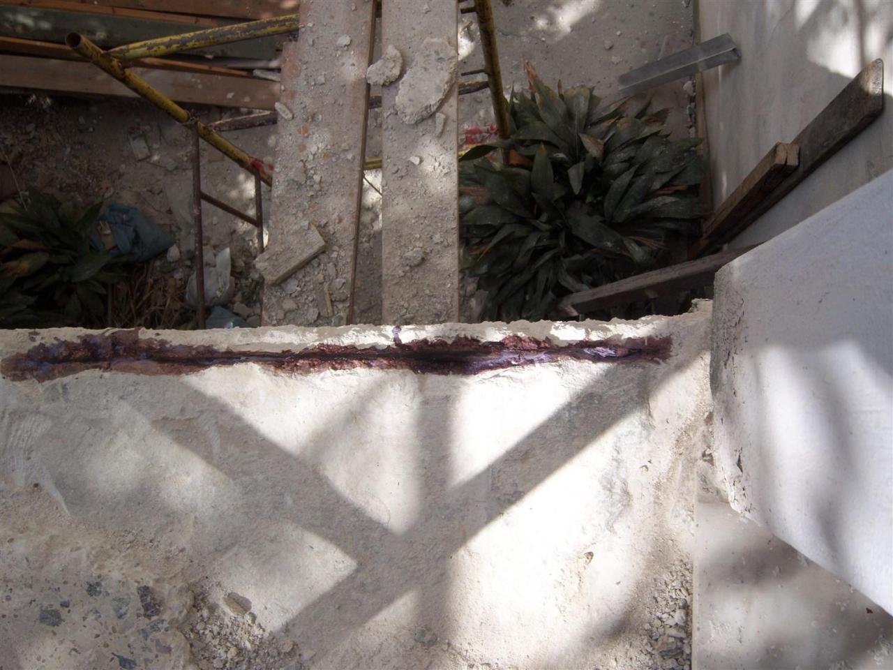

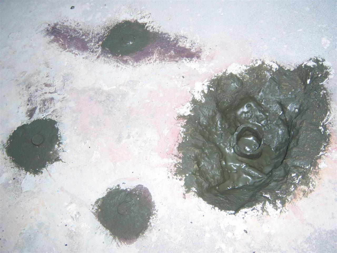

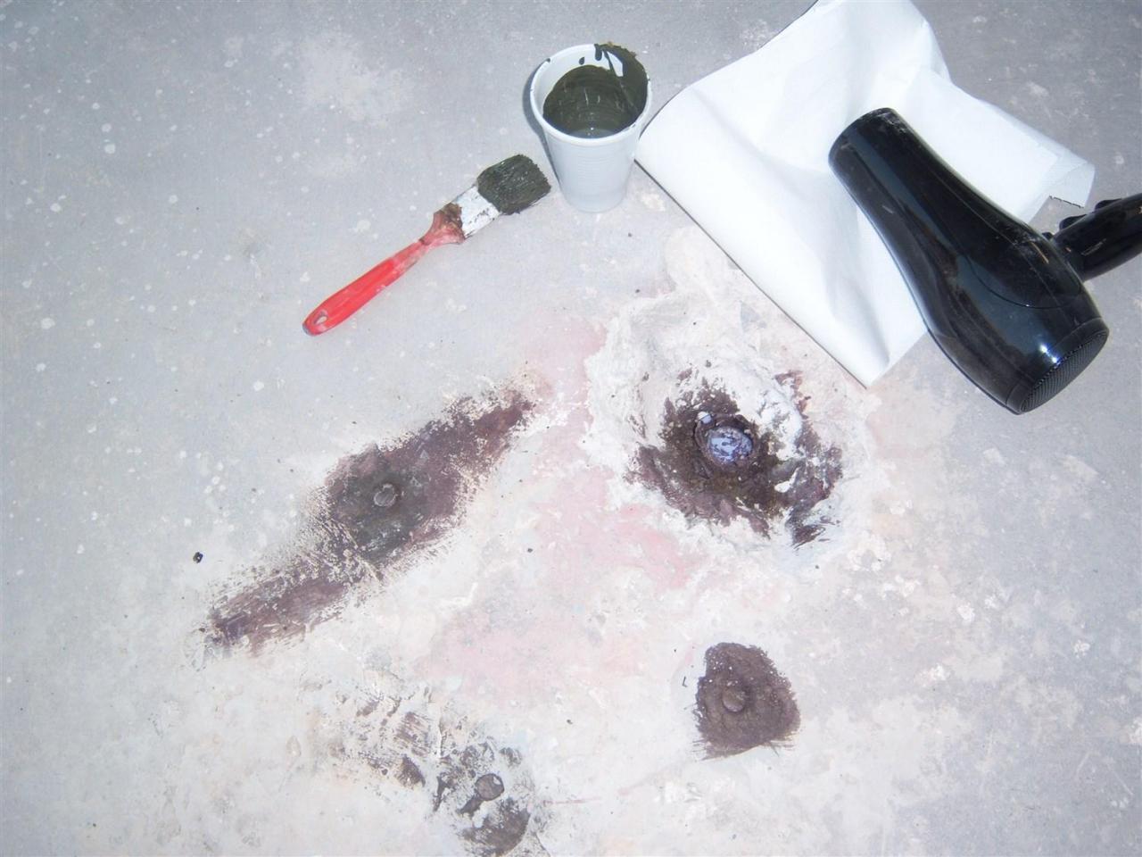

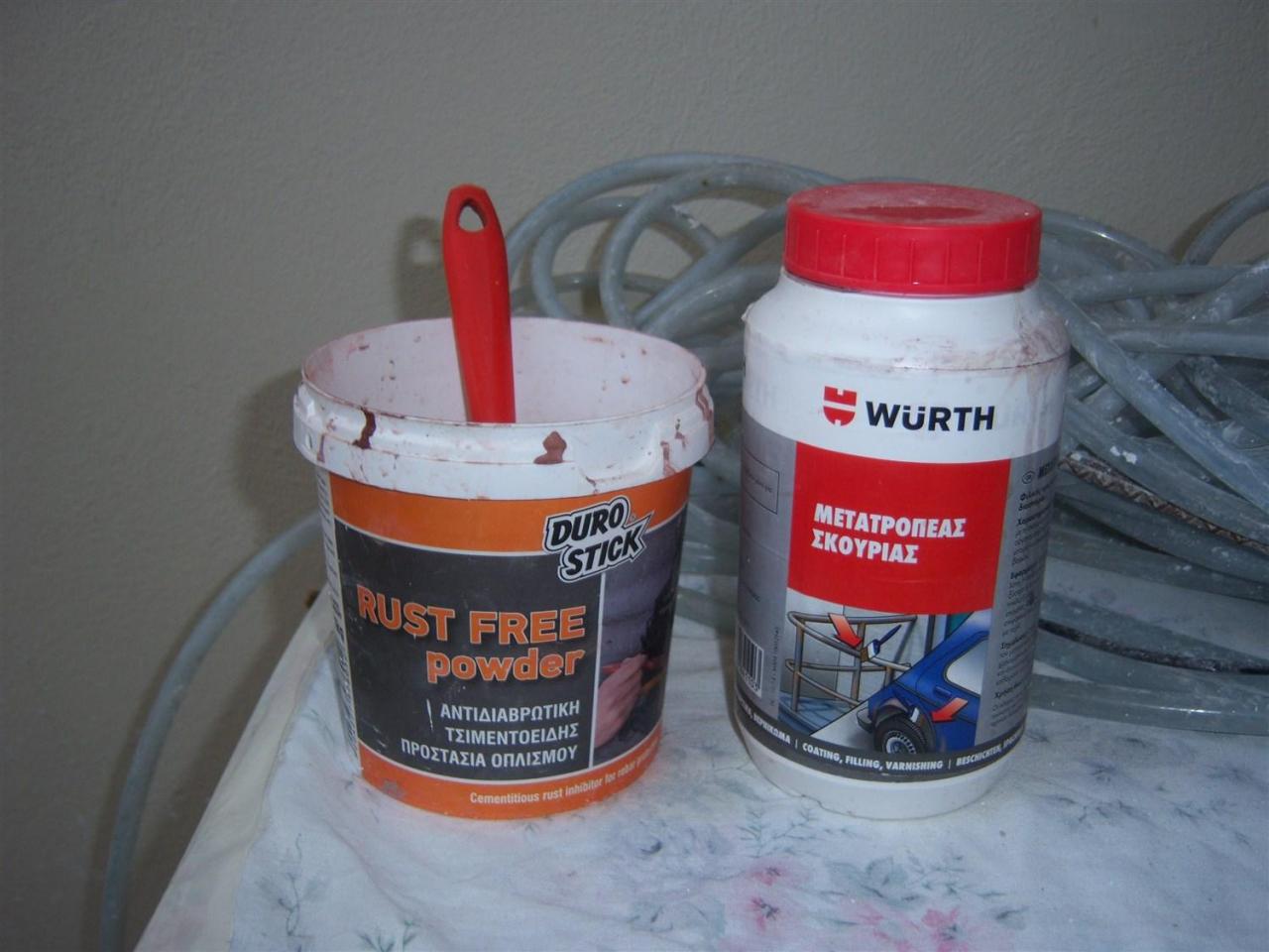

Lakisss Ιούλιος 10, 2019 #7 Ιούλιος 10, 2019 On 10/7/2019 at 9:03 ΠΜ, το μέλος Tompgr έγραψε: θέλω να βγάλω την σκουριά από σίδερα ταρατσας (αναμονες αλλου ορόφου). Expand Από προσωπική εμπειρία στην ανακατασκευή του σπιτιού. -Αφαιρείς τη σκουριά, τρίβεις τις αναμονές με τροχό, η με συρματόβουρτσα. -Σκουπίζεις τα σίδερα. -Επειδή όλο και κάποια σκουριά θα μείνει περνάς τα σίδερα με μετατροπέα σκουριάς. Τα σίδερα θα πάρουν στην αρχή ένα περίεργο μωβ χρώμα. Εδώ εφαρμογή σε αναμονές ταράτσας που κόπηκαν εντελώς. Η χοντρή κούφια σωλήνα είχε χωνευτεί στο ρίξιμο της πλάκας και μαζί με άλλες τρεις ήταν απλώστρες για ρούχα. Με το σεσουάρ στέγνωασα τυχόν υγρασία πριν περάσω τον μετατροπέα σκουριάς. Κατόπιν ακολουθεί αυτό το υλικό της Sika. Προστατεύει τα σίδερα και μελλοντικά σοβατίζεται κανονικά. 8
