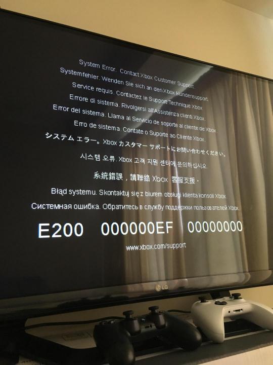

Πήρα από ένα φίλο μου ένα xbox one, το οποίο είχε να ανάψει εδώ και αρκετό καιρό. Το έβαλα στην tv και μου βγάζει πρόβλημα συστήματος ERROR E200 000000EF 0000000
Αν είχε κάποιος από εσάς παρόμοιο πρόβλημα θα χαιρόμουν να το μοιραστεί μαζί μου!!
Εδώ πάντως έχει οδηγό, ανάλογα με το σφάλμα που παίρνεις πως να προσπαθήσεις να το επαναφέρεις (έχει πολλαπλά βήματα)
Πρόσφατα έβλεπα κάποιον που είχε αγοράσει πολλές χαλασμένες κονσόλες XBOX (18 για την ακρίβεια) να προσπαθεί να τις επιδιορθώσει. Κατάφερε τις 5 από αυτές. Και στις 5 οι οποίες δούλεψαν και πάλι, έκανε το λεγόμενο "Offline Update". Το οποίο ουσιαστικά κάνει format το δίσκο και περνάει από την αρχή το λειτουργικό σύστημα.
https://support.xbox.com/en-US/xbox-one/console/system-updates-solution
Υπήρχαν όμως και πολλές κονσόλες που δεν μπορούσε να φτιάξει γιατί είχαν το λεγόμενο "Partial Power" error. Δλδ ανάβει εν μέρη η κονσόλα αλλά δεν λειτουργεί (πλακέτα δλδ).
