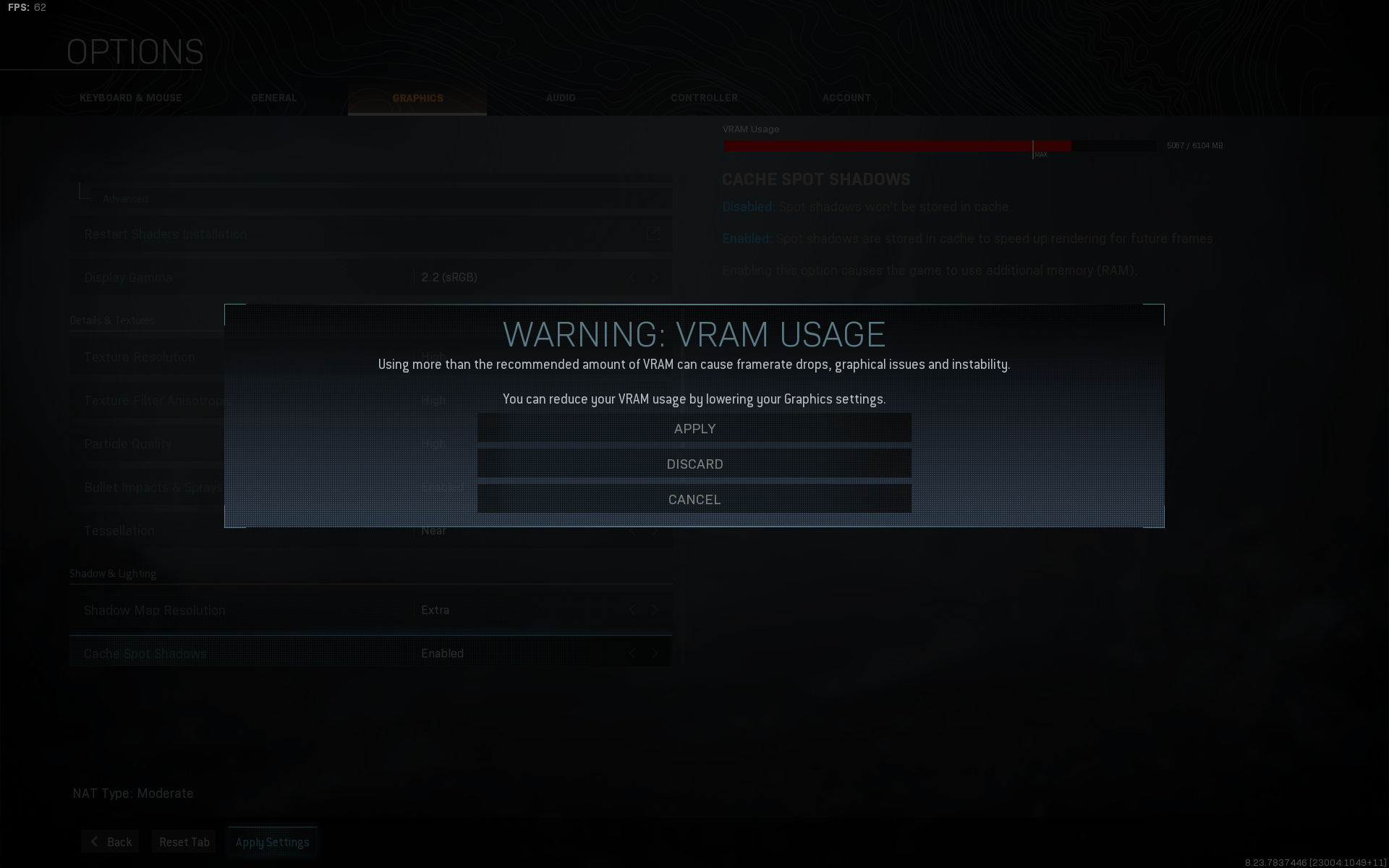

Αυτό όμως που παρατήρησα πρόσφατα είναι αυτό:
Αν και η κάρτα μου έχει 6GB VRAM το σημείο "MAX" είναι αρκετά κάτω από το όριο αυτό και η μπάρα με τη VRAM κοκκινίζει αν το περάσω. Μέχρι τώρα δεν το είχα παρατηρήσει και έπαιζα με VRAM πάνω από το "MAX" καθώς θεωρούσα ότι επαρκεί η VRAM. Αν πάω να κάνω apply στα παραπάνω settings μου βγάζει το μήνυμα (που δεν το είχα παρατηρήσει μέχρι σήμερα- ίσως είναι προσθήκη του season 5):
Ουσιαστικά με προειδοποιεί για stuttering (frame drops).
Παίζοντας με τις ρυθμίσεις του παιχνιδιού διαπίστωσα ότι αυτή που κάνει τη μεγάλη διαφορά στη χρήση VRAM είναι το "texture resolution", οπότε ρυθμίζοντάς το από high σε normal η χρήση VRAM πέφτει:
Θα τεστάρω και με αυτές τις ρυθμίσεις να δω αν ήταν αυτός ο λόγος του stuttering.
Σε κάθε περίπτωση το ερώτημά μου είναι, γιατί να υπάρχει πρόβλημα εφόσον ούτως ή άλλως δεν έφτανα στα 6GB VRAM που διαθέτει η κάρτα μου; Με τις ρυθμίσεις που έπαιζα έκανα χρήση ~5GB και υπήρχε και 1GB αχρησιμοποίητο. Γιατί θέλει το παιχνίδι χρήση VRAM μέχρι ~4GB + ~2GB αχρησιμοποίητα για να μην σου πετάει την προειδοποίηση για "frame drops, instabilities" κτλ ?

Παίδες, γιατί αγνοούμε το προφανές; Το ίδιο το game σε προειδοποιεί ότι αν ξεπεράσεις τη max χρήση VRAM (που για κάποιον λόγο είναι 2GB λιγότερα από τα 6GB που έχει η κάρτα μου) θα έχεις stuttering, instabilities κτλ.
Βλέπω ότι και στον @SpirosKGR το max είναι και πάλι στα ~4GB και ας έχει 8GB η δικιά του κάρτα.
Πάντως με χρήση κάτω από το "max" δεν έχω συναντήσει ακόμα stuttering. Θα δούμε και το βράδυ που μπαίνει ο περισσότερος κόσμος και είναι πιο απαιτητικά τα πράγματα (για να αποκλειστεί ως αιτία του stuttering το δίκτυο).
@SpirosKGR θα δοκιμάσω και τη ρύθμιση που λες και θα ξεπεράσω το "max" αφού πρώτα τσεκάρω ότι με τις τρέχουσες ρυθμίσεις δεν υπάρχει θέμα. Ξέρουμε αυτή η ρύθμιση τι ακριβώς κάνει; Εσύ μπορεί να μην έχεις θέμα γιατί η κάρτα σου έχει 8GB VRAM, η δικιά μου όμως έχει 6GB και μπορεί να έχω θέμα ακόμα και με το "fix". Θα δούμε στην πράξη.

Ειναι 4GB γιατι εχει πειραξει το VideoMemoryScale που σου λεει να πειραξεις και εσυ. Χοντρικα αυτο καθοριζει ποση μεγιστη vram θα χρησιμοποιησει το cod τα υπολοιπα πανε στη ram. Στο 0.85 σε 8αρα καρτα ειναι 0,85*8=6.8GB, το 0.55 ειναι 4.4GB.
Επισης κανενα παιχνιδι δε δυναται να χρησιμοποιησει ολη το vram οπως το σκεφτεσαι. Εκτος απο το game τα windows και τα υπολοιπα προγραμματα επισης χρησιμοποιουν τη vram καθως επισης και ενα μερος της χρησιμοποιειται σαν frame buffer.

Άρα αν το ρυθμίσω και εγώ 0.55 τότε το παιχνίδι θα χρησιμοποιεί 0.55*6GB = 3.3GB VRAM. Δεν θα είναι χειρότερο για το παιχνίδι να μειώσω τη χρήση VRAM που είναι πιο γρήγορη και να χρησιμοποιηθεί η πιο αργή RAM? Πώς είναι δυνατόν αυτή η ρύθμιση να είναι ευνοϊκή ως προς το πρόβλημα του stuttering;

Θεωρητικα θα ειναι χειροτερα, αλλα μιλαμε για console port, μπορει να κανει prefetch στη vram και επειδη διαβαζει οτι γουσταρει (σε εμενα ειναι 0.85, στο htpc με 1050ti ειναι στο 1) να τα κανει μπαχαλο ολα.

Μπορεί κάποιος με 5700ΧΤ ή παρόμοια κάρτα με 8GB vram όμως να μου πει ποια ειναι η default επιλογή που του βγάζει στο " VideoMemoryScale" ?
( το είχα αλλάξει σε 0.55 επειδη παλια ειχα κατι ψιλοθεματακια με stuttering - τα οποία είχε διορθώσει η επιλογή αυτή και θέλω να δω αν εχουν διορθωθεί με τα τελευταία patch του game - παλιά ηταν 0.85 θυμάμαι εξού και θέλω να κάνω ενα πείραμα να δω εάν άλλαξε κάτι)

0.85 ειναι σε εμενα σε 8GB vram, στη 1050ti me 4GB ειναι 1.0 lol

παλιά ηταν 0.85 θυμάμαι και σε μένα (5700ΧΤ) εξού και θέλω να κάνω ενα πείραμα να δω εάν άλλαξε κάτι καθώς διέγραψα το "0.55" για να πάρει εκ νέου "καθαρή" την εντολή και βλέπω 0.9

Σβησε το αρχειο κανε ενα ρεσταρτ και χωρις να ανοιξεις τιποτε αλλο ανοιξε το cod, η τιμη πιθανοτατα θα αλλαξει.
Απλα κοιταει ποση vram εχεις ελευθερη οταν ξεκιναει και βαζει αυτοματα οριο το ιδιο. Αλλες φορες πετυχημενα αλλες οχι. Ειπαμε console port....
