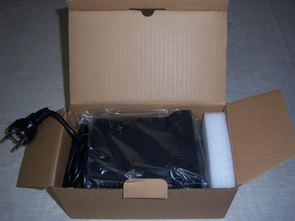

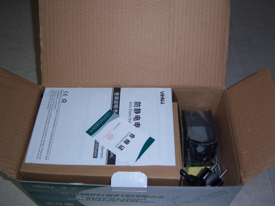

Έδωσα κάτι παραπάνω και πήρα τη ψηφιακή έκδοση (YH-937D), οπότε ακολουθεί μια μίνι παρουσίαση, "unboxing" που λένε και στην αλλοδαπή. Το κουτί του, εδώ δίπλα σ' ένα κινητό για σύγκριση μεγεθών.
Καλή συσκευασία και τακτοποιημένη.

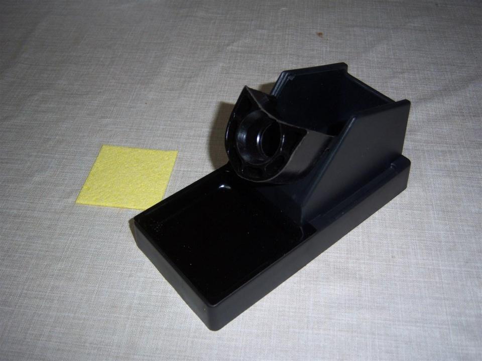

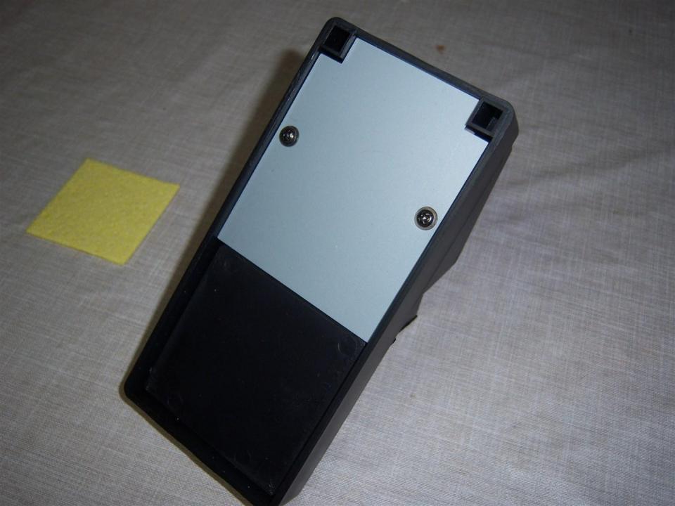

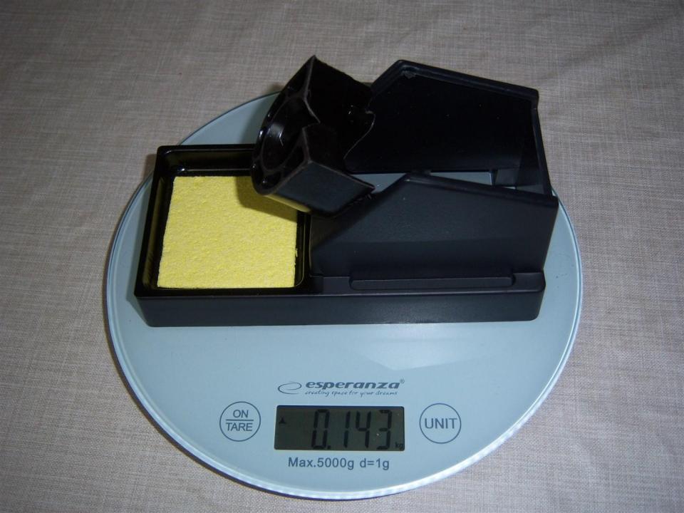

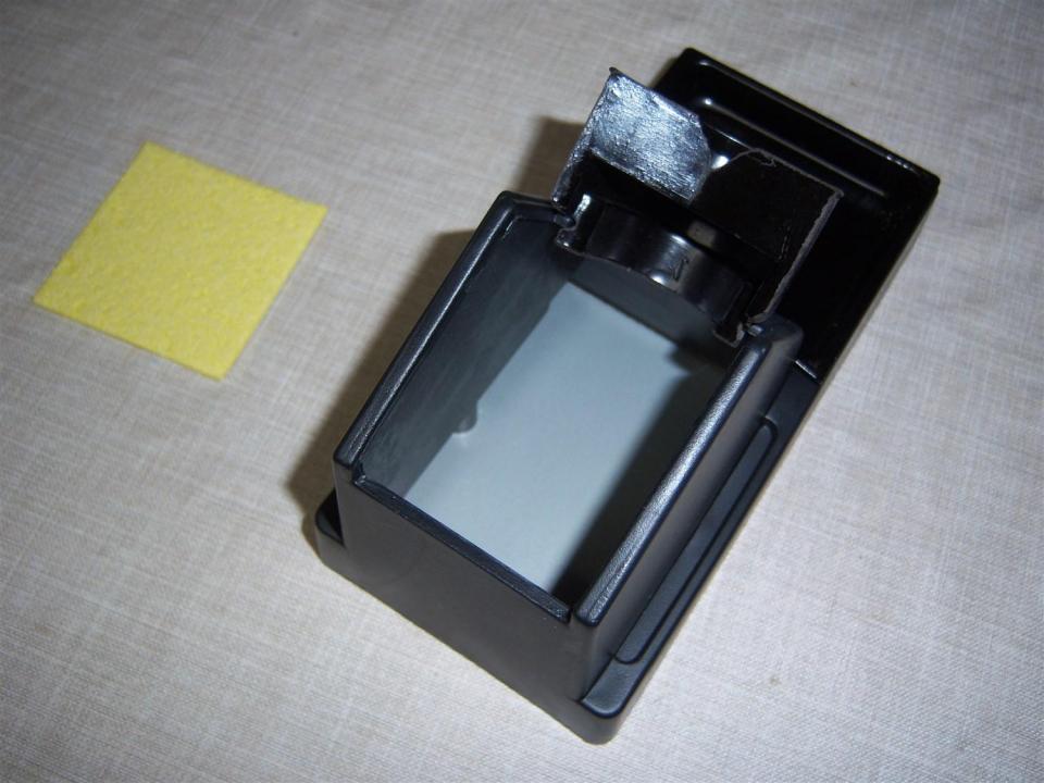

Η βάση είναι πλαστική και φτηνή.

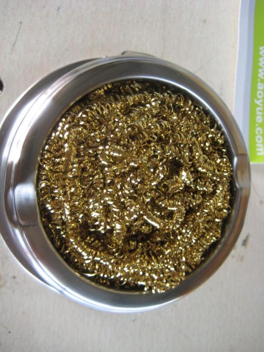

Το σφουγγάρι είναι λεπτό, ενώ μου έκανε εντύπωση πόσο ελαφριά είναι.
Κάτω έχει ένα κομμάτι λεπτής λαμαρίνας. Χρειάζεται τοποθέτηση λάστιχου γιατί γλιστράει εύκολα, ίσως και μια παχύτερη λαμαρίνα.

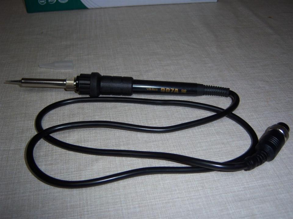

Λεπτή λαβή, μαλακό και μακρύ καλώδιο, μια χαρά φαίνεται.

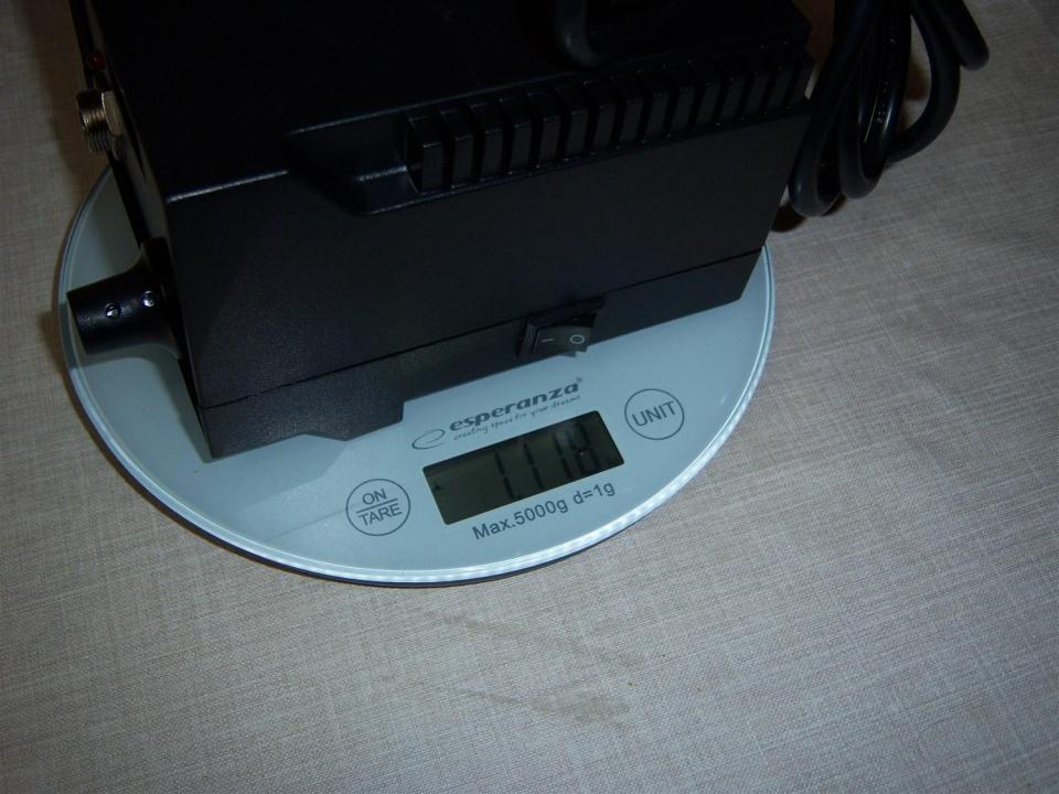

Ο σταθμός έχει το βάρος του.

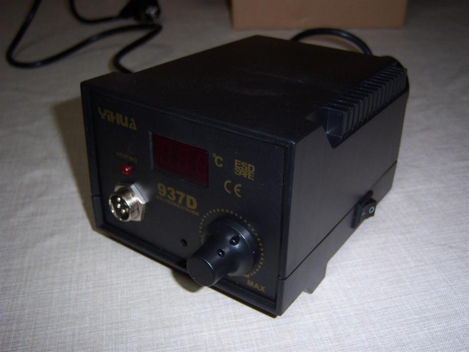

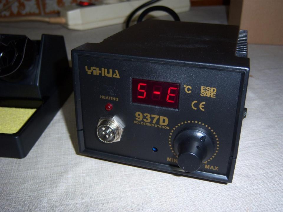

Όταν δεν συνδέσεις το κολλητήρι βγάζει αυτό τον κωδικό στην οθόνη.

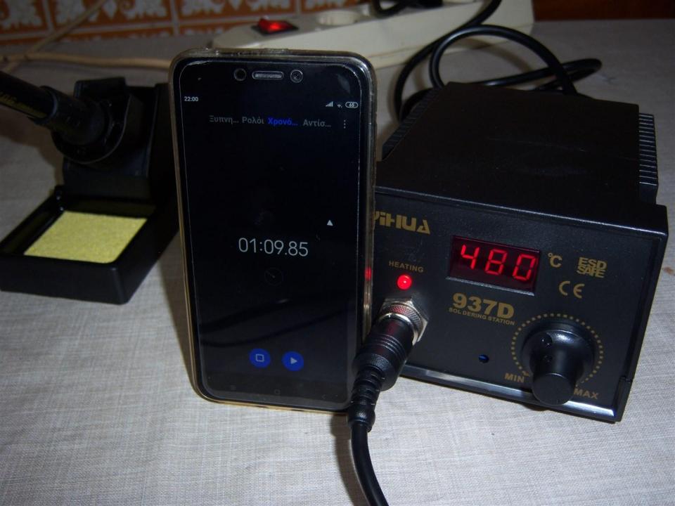

Όταν πιάσει θερμοκρασία αναβοσβήνει το led.

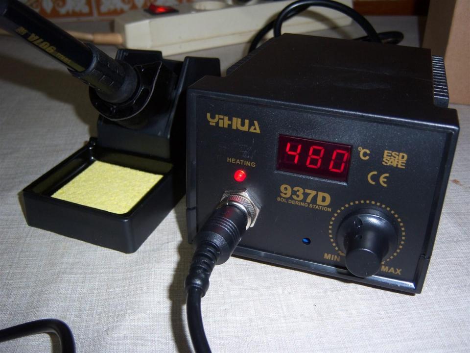

Ο χρόνος που απαιτείται για να πιάσει μέγιστη θερμοκρασία από εντελώς κρύο.

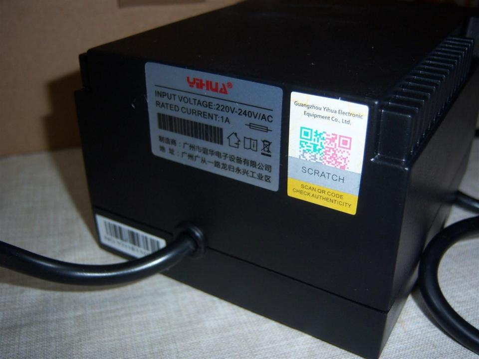

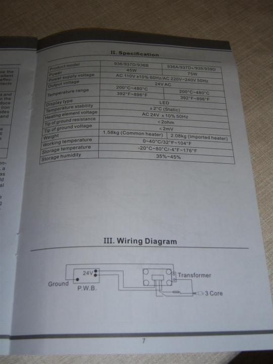

Κάποια τεχνικά χαρακτηριστικά.

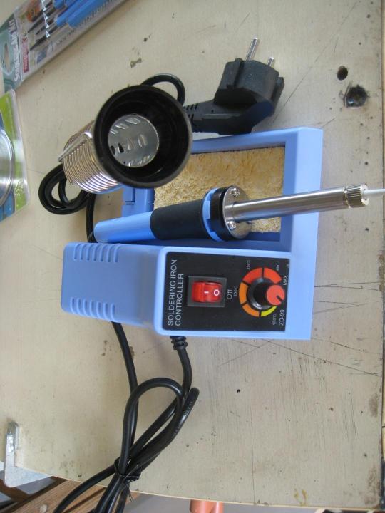

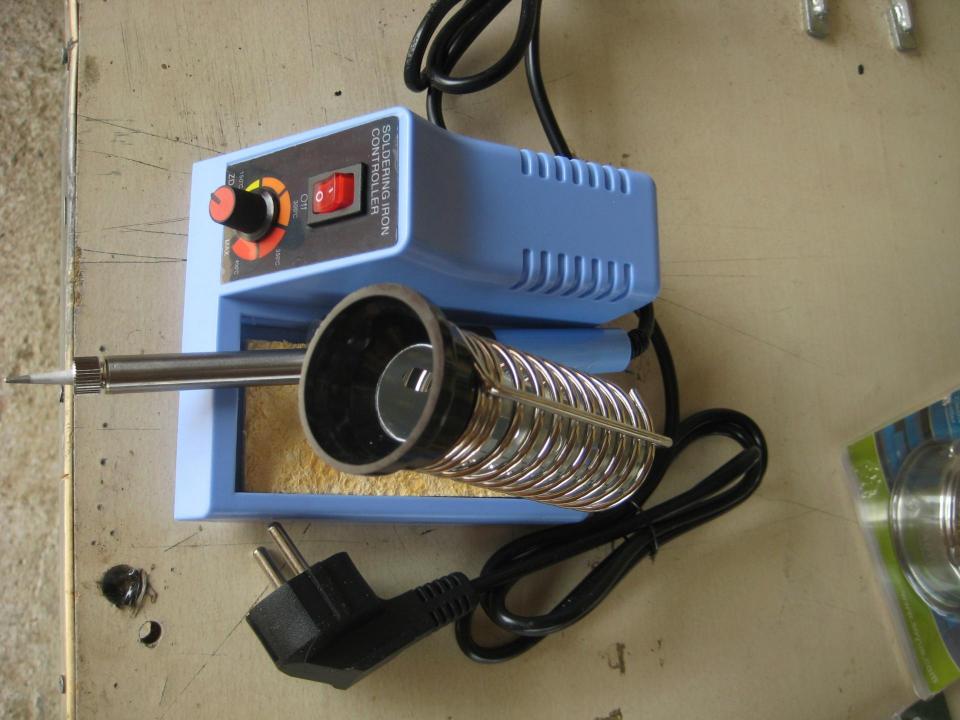

Αλλη μια εναλλακτικη για πρωτο κολλητηρι....των 15 ευρω...
IMG_4276.thumb.JPG.3232c3fafe948ecc0be165320d1627e2.JPGIMG_4279.thumb.JPG.774ac00d986a085269a5264fff37df37.JPGIMG_4280.thumb.JPG.1e2136deebcfa5ecea95bc4949c5dc6e.JPGIMG_4281.thumb.JPG.8edf9d6f68b7c2bee9ee1ae37120f954.JPGIMG_4282.thumb.JPG.00369c481aebd565863e882bdeb38bcb.JPGIMG_4283.thumb.JPG.f5e4ed660c8c3bf81679e6cf46ac6788.JPG

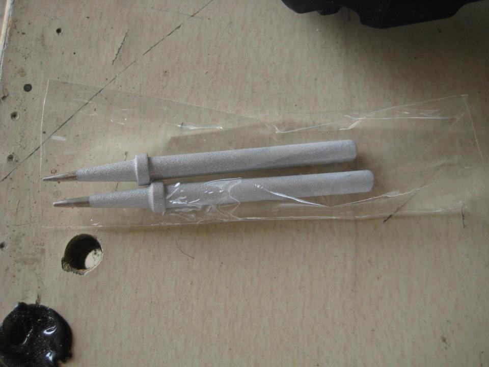

Οι μυτες που παιρνει, κ υπαρχουν αφθονες στο Βαρδακα στο 1,5 ευρω η μια....
IMG_4277.thumb.JPG.43df382dc60f84c24ef4fe891e8b775e.JPGIMG_4284.thumb.JPG.62cfe024722925e835ab5a9f1fc09909.JPG
Σφουγγαρακης...:p  Συνονοματε, αυτα που βρισκουμε στα σουπερ μαρκετ, αυτου του σχεδιου κ χρωματος κανουν?????????
IMG_4287.thumb.JPG.da4c6de88c7edd4c7a7c1259149c9732.JPGIMG_4286.thumb.JPG.23a6d373b57920bb3ff0daacb35b5753.JPGIMG_4288.thumb.JPG.6c6e197f35c341aae63eea171b05847b.JPG

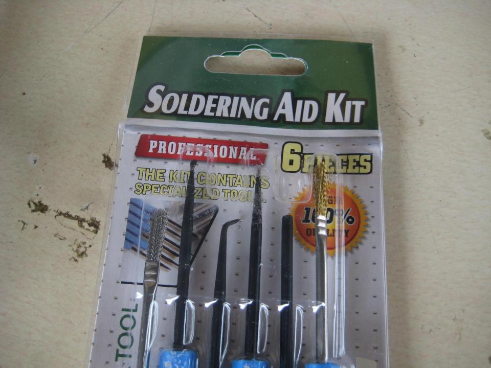

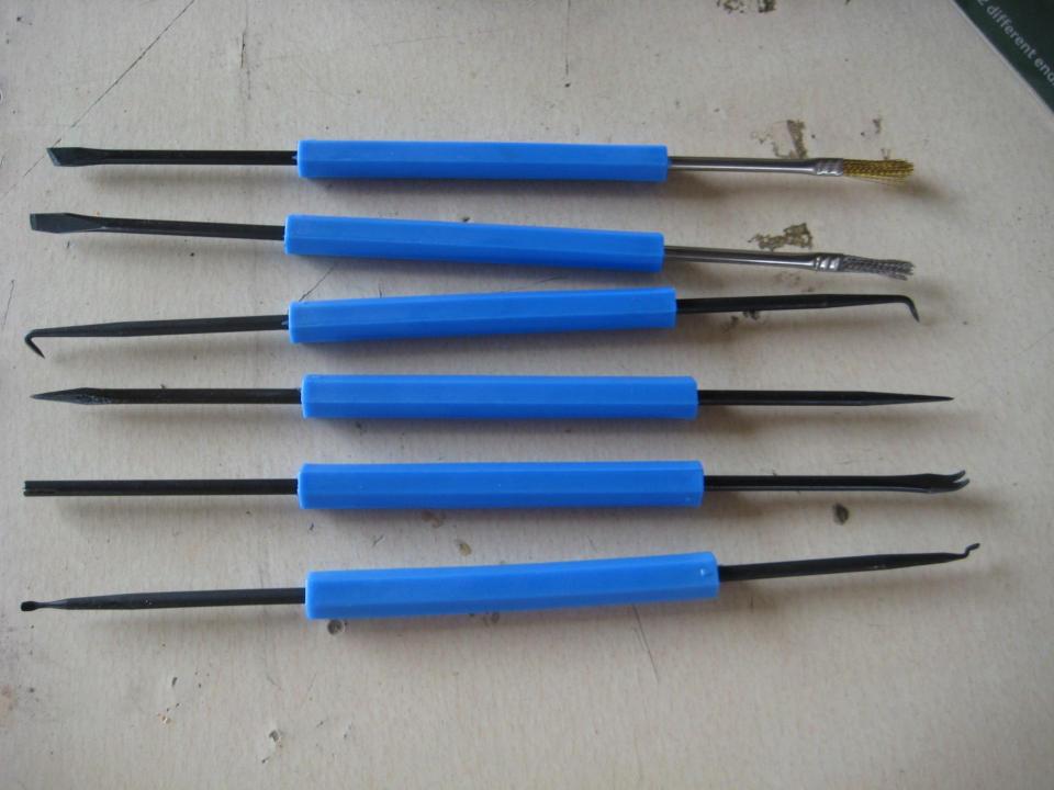

Κ ενα σετ μαραφετια που ηθελε ο γιος....
IMG_4289.thumb.JPG.39594a4ba99e2436d273b6fb65bea1b1.JPGIMG_4290.thumb.JPG.3cf660437a09bb65f133cfacbf379d11.JPGIMG_4291.thumb.JPG.6c102a6e4be953b6ae39f6a5b79fd957.JPG
Σε παραπλησιες τιμες ,με το αποπανω του Νικου , δεν ξερω ποιο αξιζει περισσοτερο σαν αγορα....
Ενα συν σε αυτο  εδω ,ειναι οτι ανα πασα στιγμη ξερεις οτι θα βρεις ανταλλακτικες μυτες...
Τα μαραφετια στο 5ευρω κ αλλα 5 ο σφουγγαρακης με το κουβαδακι του....:)
