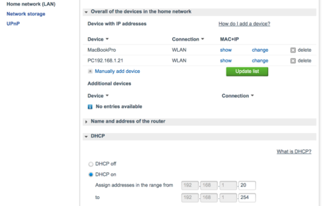

Μεχρι και μια βδομαδα πριν ειχα το speedport entry. Πανω σε αυτο ειχα στησει 2 raspberry 4, ενα για NAS (openmediavault, 192.168.1.10) και ενα για audio player (volumio, 192.168.1.5). Και τα 2 σεταριστηκαν με static ip και ηταν συνδεδεμενα με ethernet καλωδιο.
Μια βδομαδα πριν αλλαξα το entry με το plus και ξεκινησε το προβλημα. Κοιτωντας τις συνδεδεμενες συσκευες στο LAN δεν βλεπει καμια απ'τις 2! Ομως και 2 δουλευουν κανονικα. Βλεπω κανονικα το NAS κ τα περιεχομενα του στα shared folders μου και το Volumio επισης.
Παραλληλα αν πατησω σε browser 192.168.1.5 ανοιγει το Volumio.
Αν ομως πατησω 192.168.1.10 ΔΕΝ ανοιγει το openmediavault.
Η τεχνικη υποστηριξη της cosmote επιβεβαιωσε το προβλημα αλλα δεν μπορουν να βοηθησουν περα απο το να επιστρεψω στο entry.
Τις 2 τελευταιες μερες που το εψαξα ακομα περισσοτερο βρηκα το εξης. Αν βαλω automatic ip στο volumio εμφανιζεται στο router στις συνδεδεμενες συσκευες. Με το που το γυρναω σε static εξαφανιζεται. Δεν μπορω να κανω βεβαια τιποτα στο openmediavault αφου δεν μπορω να μπω στην ip του με κανενα browser.
Αρα κατι συμβαινει με τις static ip των rpi και το router.
Εχετε καμια ιδεα; Ευχαριστω

το dhcp range το εχεις ορισει εξω απο το ευρος των static ip που χρησιμοποεις ;

Δεν το εχω πειραξει. Τα σετινγκς λενε:
DHCP on
Assign addresses in the range from 192.168.1.2 to 192.168.1.254.
    Validity period for the addresses: 1 day
Ασχετα με το εαν ειναι αυτο το προβλημα, οταν χρησιμοποιουμε στατικες ip τοτε οριζοθμε το dhcp εκτος του ευρους των στατικων ip
Εαν πχ χρησιμοποιουμε στατικες ip x.x.x.2 εως x.x.x.50 τοτε οριζουμε dhcp x.x.x.51 to x.x.x.254.
Αλλαξε το dhcp range ωστε να μη συμπεριλαμβανει τις στατικες που χρησιμοποιησεις, κανε μια επανεκκινηση το router και δοκιμασε παλι.

Το εκανα. Εκανα και restart στα rpi. Δυστυχως καμια αλλαγη.

Εισαι σιγουρος οτι καποια συσκευη δε χρησιμοποει το x.10 ? Δοκιμασες να αλλαξεις το x.10 με κατι αλλο ? (παντα εκτος του dhcp).

Ειμαι. Επισυναπτω την εικονα των συσκευων και του ευρους  dhcp.

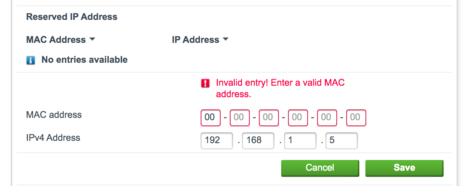

1 hour ago, trendy said:
Δοκίμασε να ορίσεις με το χέρι στον dhcp server τις IP και των 2 συσκευών.
Αν καταλαβα καλα ( που ειναι πιθανον να μην) λες να παω εκει που λεει  στο υπομενού του dhcp για reserved ip address και να συμπληρωσω mac address & ip σωστα;
Ομως δεν εχω mac address για καμια...
Σωστά.
πριν 4 ώρες, το μέλος yanagimachi έγραψε:
Μερικές ιδέες: Κάνε ένα ping στις συσκευές και μετά τρέξε το `arp -a` που βγάζει τις αντιστοιχήσεις mac/ip
Τρέξε `ip link` ή `ifconfig` στα RPi .
Αυτά μπορείς να τα κάνεις αφού συνδέσεις προσωρινά τα RPi με το παλιό router ή απευθείας σε έναν υπολογιστή (απλώς φρόντισε ο υπολογιστής να έχει επίσης στατική IP και μάσκα)
