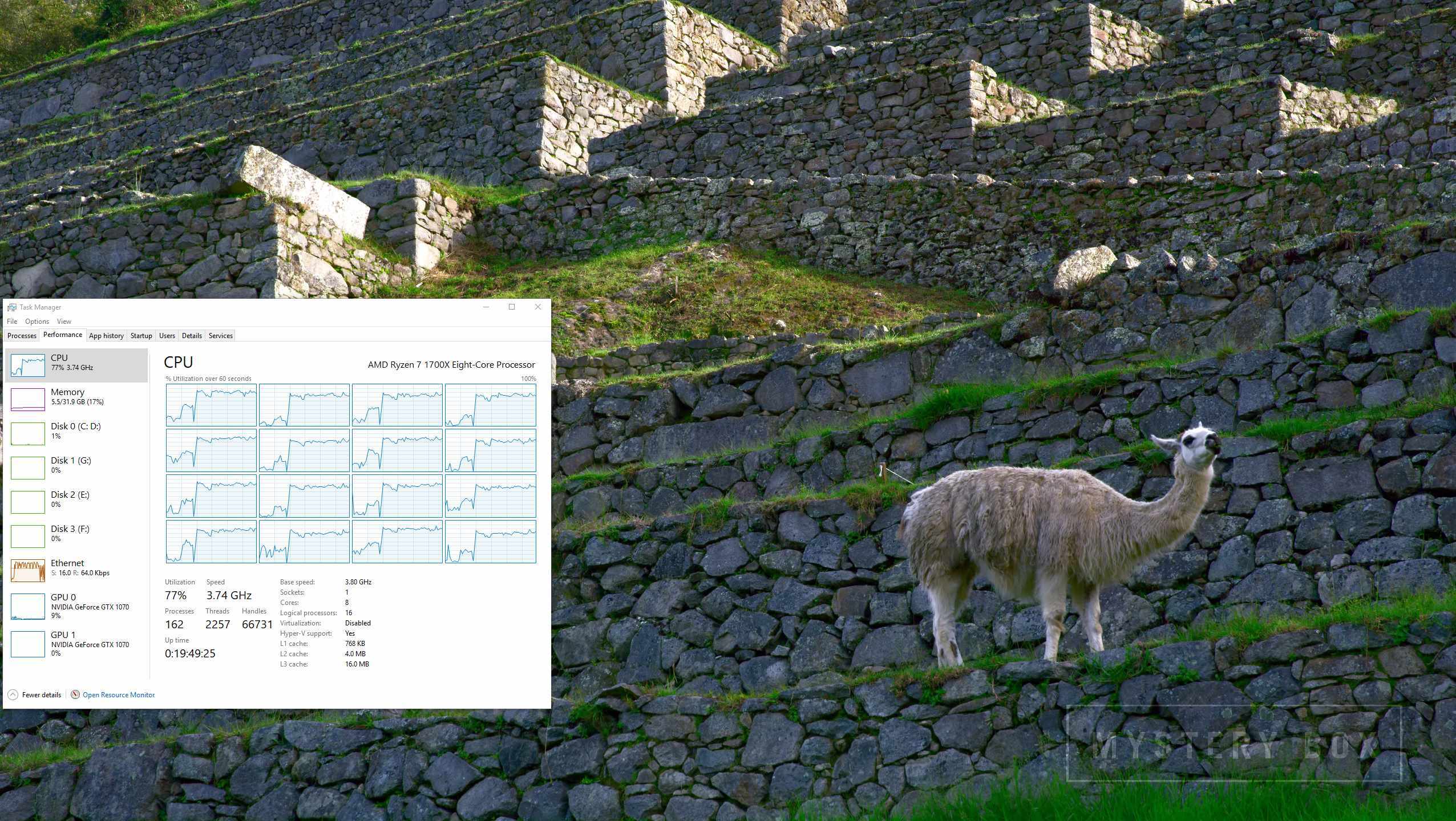

Στο παραπανω βιντεο ο επεξεργαστης μου καθεται 3-4% (1700χ - 8/16) αλλα η καρτα γραφικων στο Video Decode δουλευει στο 77% και το βιντεο παιζει απροβληματιστα.

Σε αυτη τη περιπτωση δε παει ομαλα το βιντεο. Εχει μονιμο σπασιμο. Πχ 15καρε. Αλλα οχι buffering κλπ..
το 4Κ το παιζει απροβληματιστα ομως.

Και σε εμένα τα 4κ το παίζει μια χαρά . Έχεις χρήση 77 / 100 με τέσσερις φυσικούς πυρήνες λιγότερο και εγώ έχω 60 /100 . Ενδιαφέρον . Έχεις αύξηση 28,3 τις εκατό λόγω 50/ 100 μείωσης στους πυρήνες . Εαν πάει έτσι και δεν συντρέχει άλλος λόγος . Σε εμένα η 390 χ σε κάποια στρεαμς στο τουιτς στο βίντεο ντεκοντ  σε 1080 60 φπς χτυπάει 100/100 τώρα μετά την αλλαγή γραμμής χτυπάει 75 / 100 και πρόσφατα σε ένα στρεαμ χτύπησε 50 /100 .
Σε εσένα μάλλον παίζει 77 / 100 εξαιτίας των κούντα cores .  Και σε 8κ . Εντυπωσιακό .

γιατι εσενα σου παιζει smooth?
η καρτα παιζει σε :
1080p  :7%
1440p : 13%
2160p : 27%
4320p : 77%

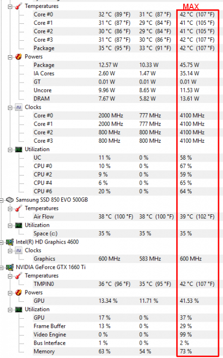

Από περιέργεια το δοκίμασα σε 1660ti + i5 4690k + FF
Δεν κόλωσε πουθενά. Ωραίο βιντεάκι btw

το δοκίμασες σε οκτώ κάππα ?γιατί η κατανάλωση σου είναι πολύ μικρή .
Ναι. TDP:88 Watt εχει ο CPUς και δεν τερμάτισε. (μπορεί να μην είναι και καλή η μέτρηση από το HWMonitor)
