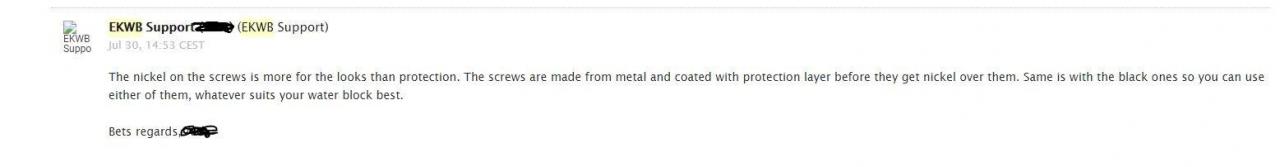

άψογος φίλε, αργότερα θα παραθέσω μία συζήτηση που είχα μέσω email με την ek σχετικά με τις κατάλληλες βίδες. Σε ευχαριστώ πολύ, στην επόμενη αλλαγή/ καθαρισμό, θα ακολουθήσω τις οδηγίες σου.
Αυτήν είναι η απάντηση της ek όταν ρώτησα αν πρεπει οι βιδες που θα βάλω προς αντικατάσταση των παλιών να έχουν nickel επίστρωση όπως είναι το block:

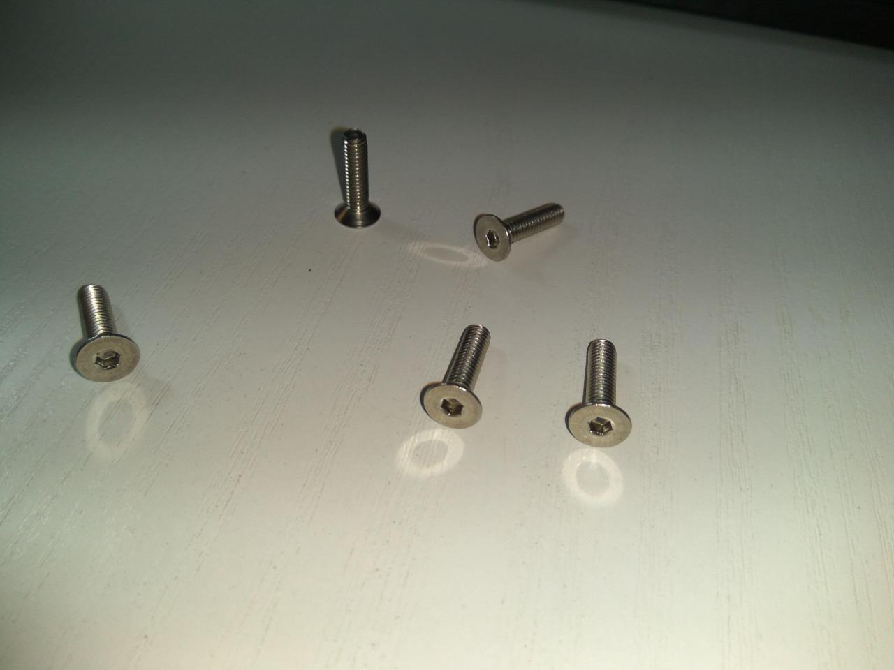

και αυτό αφορά ως προς τον τύπο της βιδας και το μήκος τους:

  On 6/8/2019 at 11:54 ΠΜ, το μέλος psyber έγραψε:
Αυτές έχω πάρει για αντικατάσταση.
Expand
Ναι κομπλε είναι αυτές αρκεί να έχουν το σωστό μήκος και σπείρωμα ;)
