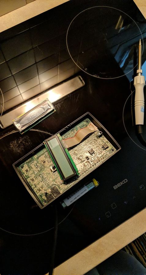

NooDle Δημοσιεύτηκε Απρίλιος 6, 2019 #1 Δημοσιεύτηκε Απρίλιος 6, 2019 Ολοι έχουμε δεί πόσο (φτωχη) φαίνεται η οθονη στο pod των Ζ5500. Ειδικά μετα απο τόσα χρόνια αφου είναι αρκετά παλιά ηχεία καίγονται τα led αλλες δεν δείχνουν τίποτα. Η λύση ήρθε απο το alixpress και το αποτέλεσμα είναι πολύ πολύ καλό. Worklog δυστυχώς δεν κράτησα αλλα ή διαδικασία ειναι αρκετά ευκολη. 6 καλώδια στο σύνολο ξεκόλλησε/κόλλησε ΥΓ στη κάμερα που είναι απο το pc δεν φαίνεται τόσο ωραίο στη πραγματικότητα είναι πολύ ωραίο. https://www.aliexpress.com/item/50pcs-2-4-inch-TFT-LCD-Shield-Touch-Panel-Display-with-TF-Reader-for-Arduino-UNOR3/1894481199.html 5
psyber Ιούλιος 21, 2019 #2 Ιούλιος 21, 2019 η οθόνη ειναι ανταλλακτικό ή την έβγαλαν από χαλασμένο pod;
fuz10n Ιούλιος 22, 2019 #4 Ιούλιος 22, 2019 ωραιος!! (νομιζω βεβαια μπορουσες να παρεις οποιαδηποτε 16χ2 serial enabled lcd)
malwnakos Ιανουάριος 11, 2020 #6 Ιανουάριος 11, 2020 Να ρωτησω τελικα ποια εβαλες, δικια του ή οποιαδηποτε 16χ2 serial ?
NooDle Φεβρουάριος 3, 2020 Author #7 Φεβρουάριος 3, 2020 On 21/7/2019 at 7:50 ΜΜ, το μέλος psyber έγραψε: η οθόνη ειναι ανταλλακτικό ή την έβγαλαν από χαλασμένο pod; μετα απο μήνες το είδα το ποστ Είναι ανταλλακτικό φίλε μου On 23/7/2019 at 2:59 ΜΜ, το μέλος tyxeros έγραψε: Βαλε την φωτο της παλιας που εβγαλες.... Η παλιά ειναι ήδη στα σκουπίδια. Δυστυχως δεν κράτησα worklog όπως είπα στο 1ο ποστ. On 11/1/2020 at 11:18 ΜΜ, το μέλος malwnakos έγραψε: Να ρωτησω τελικα ποια εβαλες, δικια του ή οποιαδηποτε 16χ2 serial ? Έβαλα αυτη που παραθέτω στο λινκ. Δεν θυμαμαι να κοίταξα κάποιο serial H μοναδική που βρήκα και αυτή μέσα απο το fb που την έστειλα σε ενα φιλο 1

NooDle Φεβρουάριος 11, 2020 Author #15 Φεβρουάριος 11, 2020 Έλα πμ να σου δώσω ένα τηλέφωνο (είναι και πρώην λαμπιτης το παιδί) καταπιάνεται με επισκευες σε ηλεκτρονικές πλακέτες. Κάνει θαύματα πιστεύω έχεις μεγάλες πιθανότητες να κάνει κατι
artyom Φεβρουάριος 25, 2020 #16 Φεβρουάριος 25, 2020 τωρα δε φαινεται αλλα κατω δεξια ειχε πιασει αλατα,μαλλον τα εχει καθαρισει εανς απο τους ηλεκτρονικους που την ειχα παει!
sotiris Μάρτιος 15, 2020 #17 Μάρτιος 15, 2020 Το μεσαίο IC φαίνεται αρπαγμένο. On 2/3/2020 at 3:28 PM, NooDle said: μετα απο μήνες το είδα το ποστ Είναι ανταλλακτικό φίλε μου Η παλιά ειναι ήδη στα σκουπίδια. Δυστυχως δεν κράτησα worklog όπως είπα στο 1ο ποστ. Έβαλα αυτη που παραθέτω στο λινκ. Δεν θυμαμαι να κοίταξα κάποιο serial H μοναδική που βρήκα και αυτή μέσα απο το fb που την έστειλα σε ενα φιλο Αυτή μοιάζει με τις κλασσικές 16x2 οθόνες για arduino που ναι ψιλοτζάμπα.
