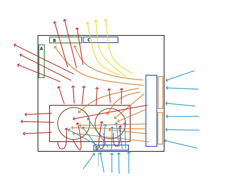

Μια ιδέα για βελτίωση του air flow ,χωρίς να αλλάξεις θέση στο ψυγείο είναι η . . .
Τον Β τον έχεις από το κουτί, προσθέτεις και τους C και D και βελτιώνεται η εικόνα!
Στον κάτω θα πρέπει να βάλεις και ένα φίλτρο!
