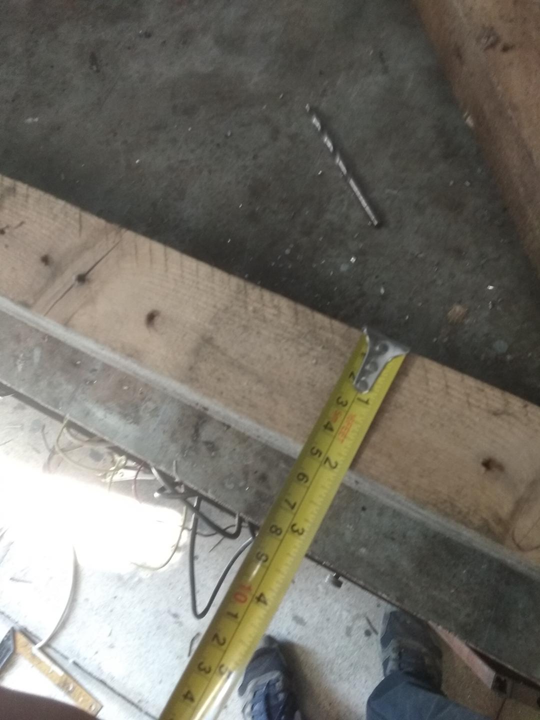

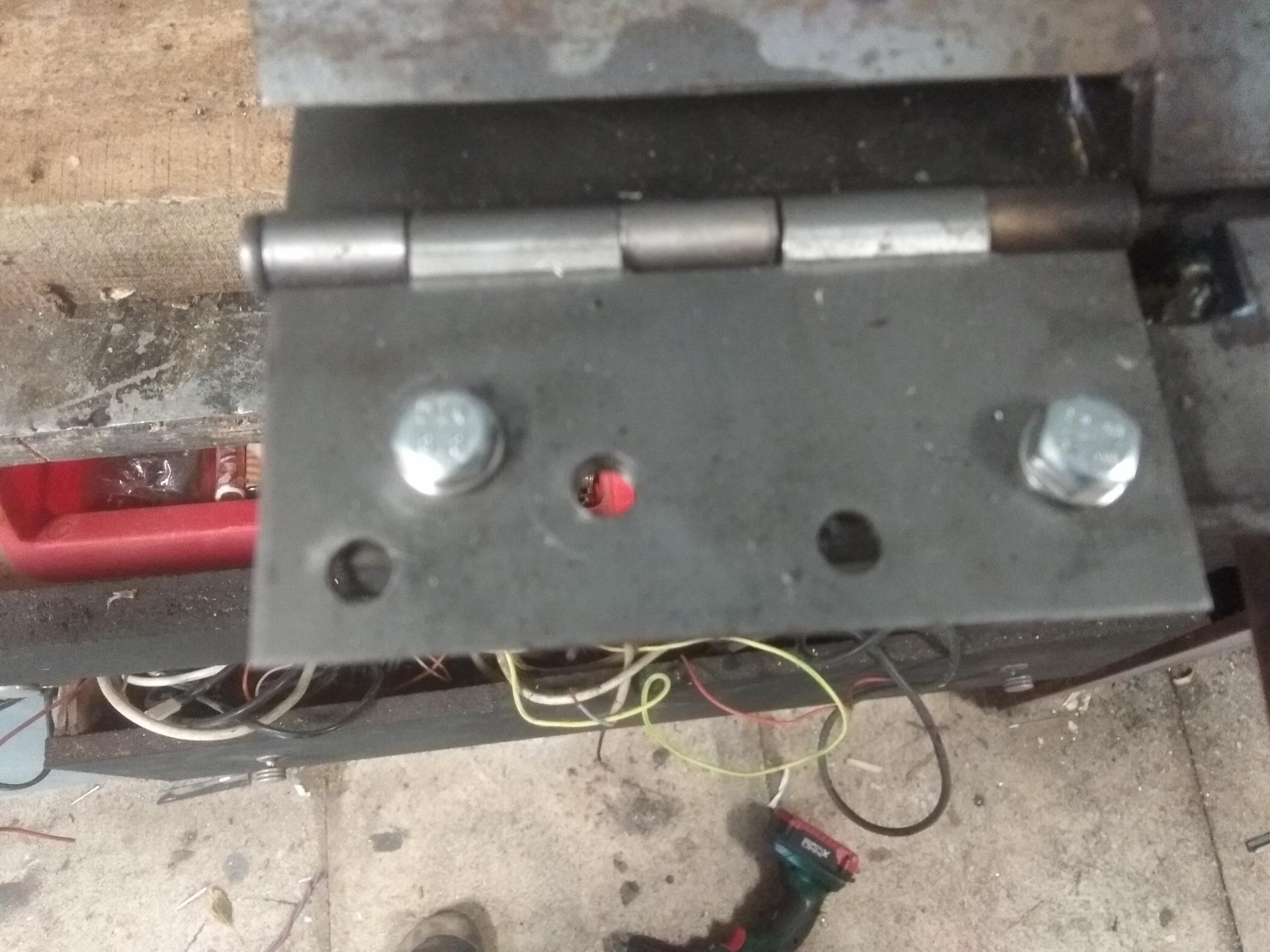

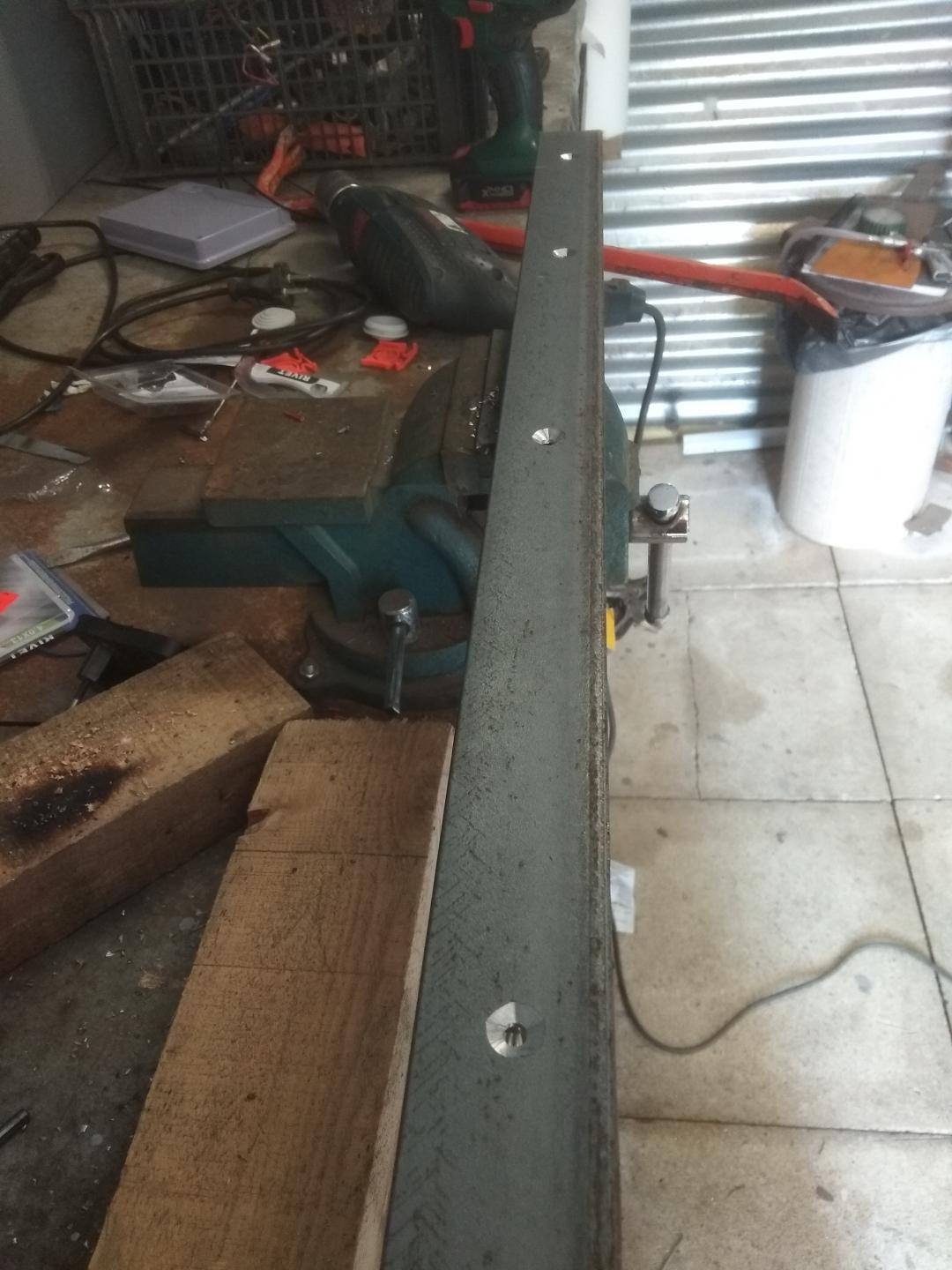

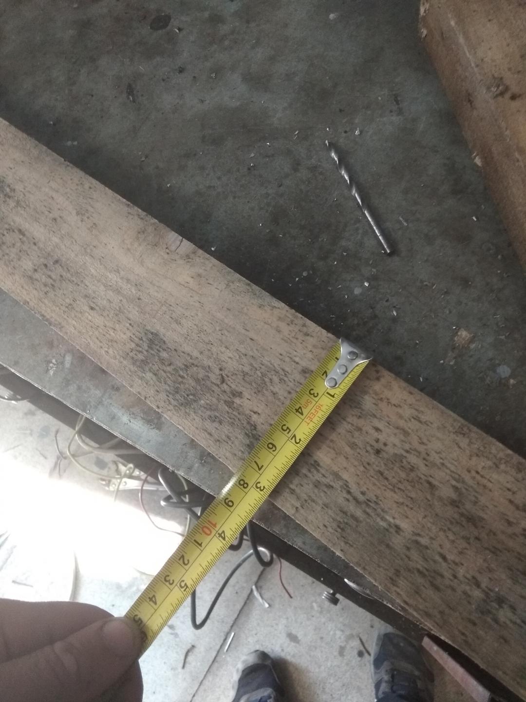

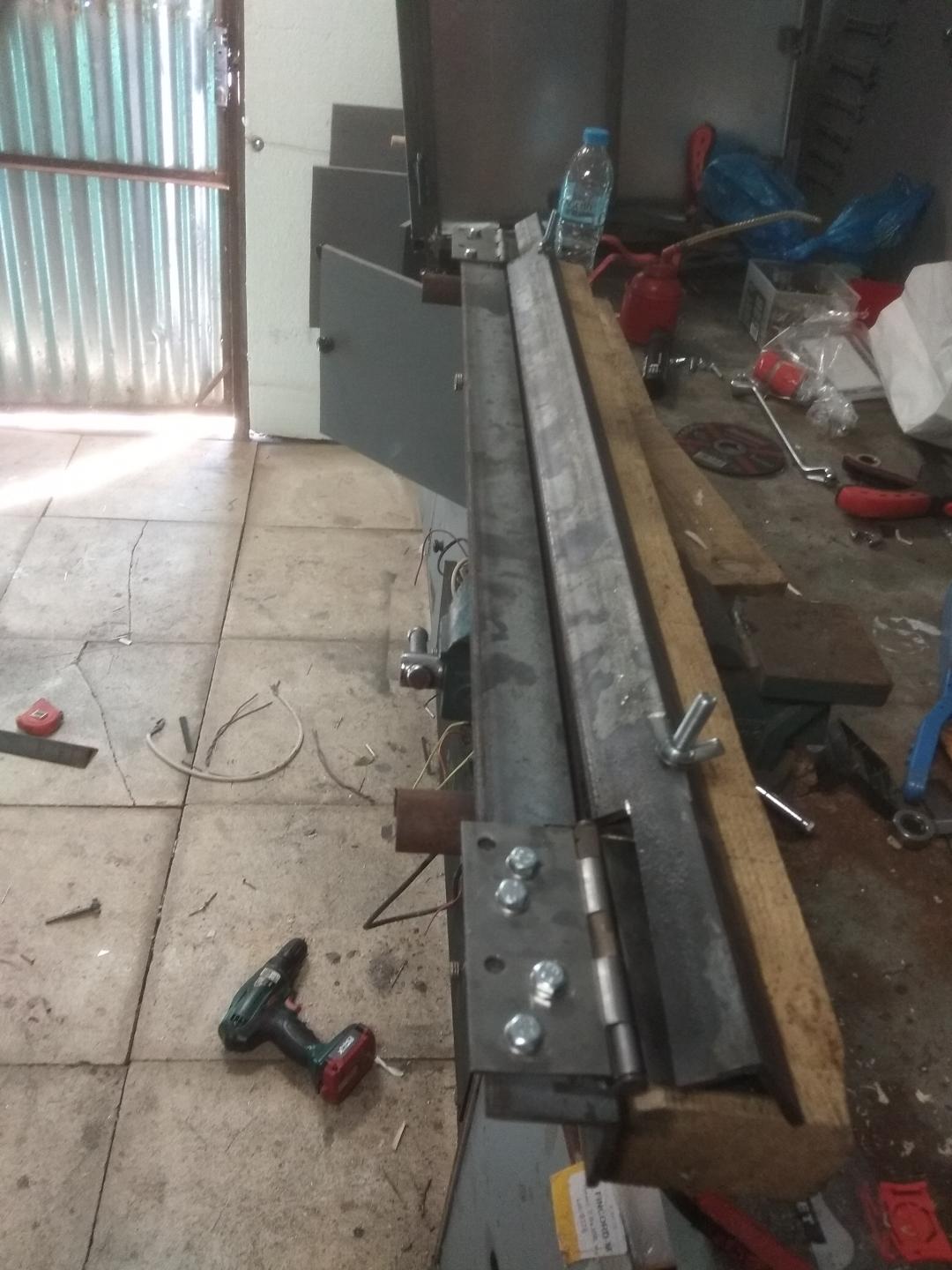

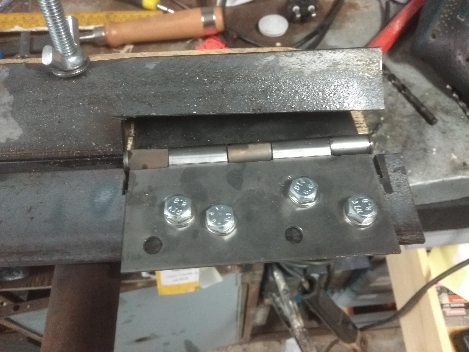

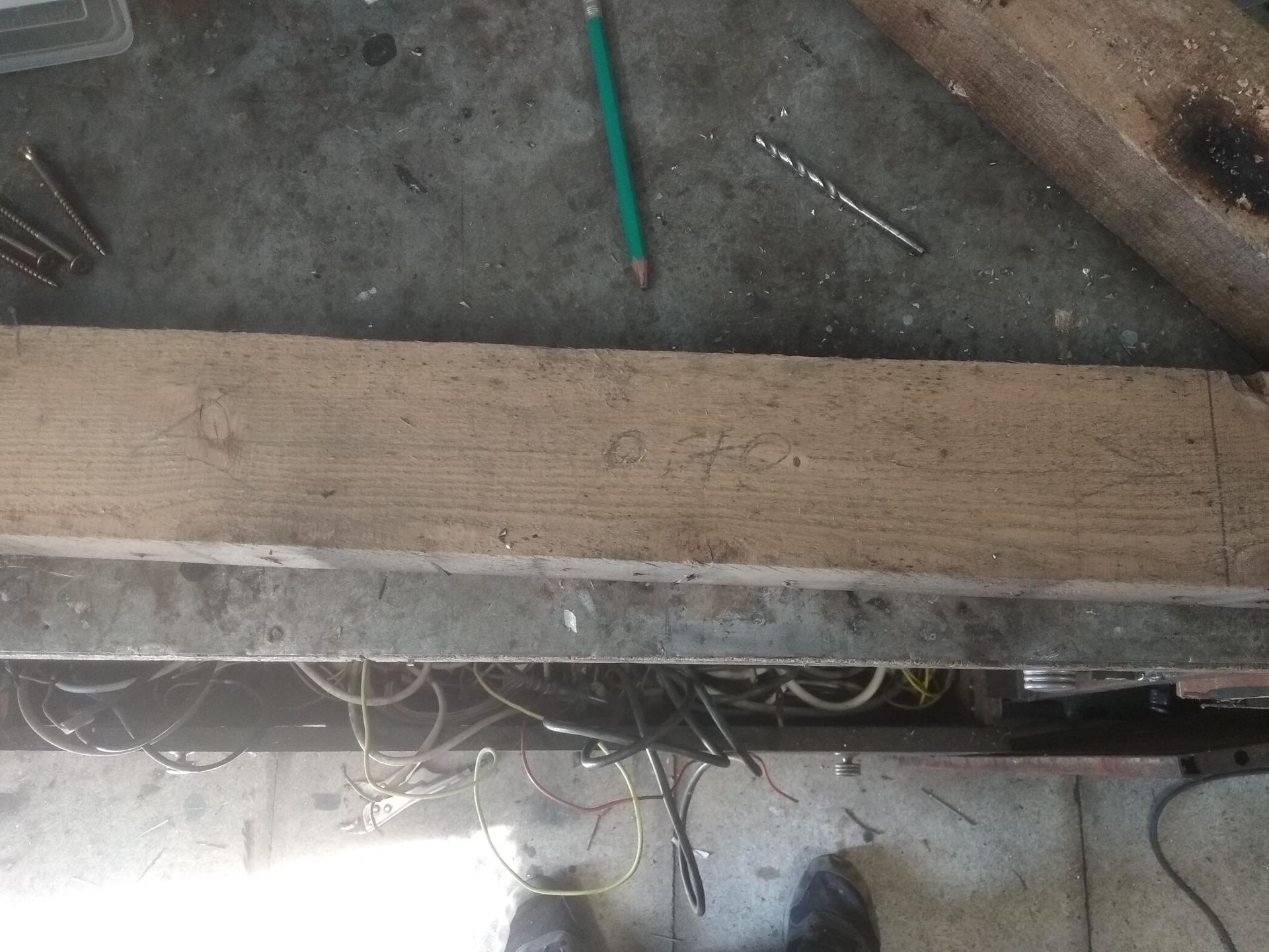

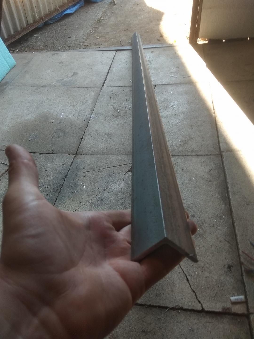

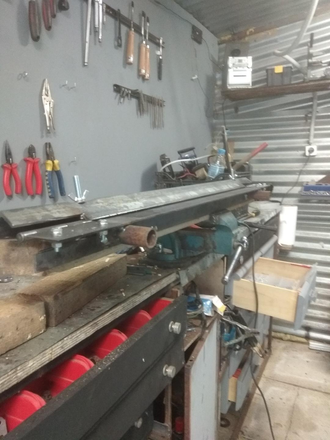

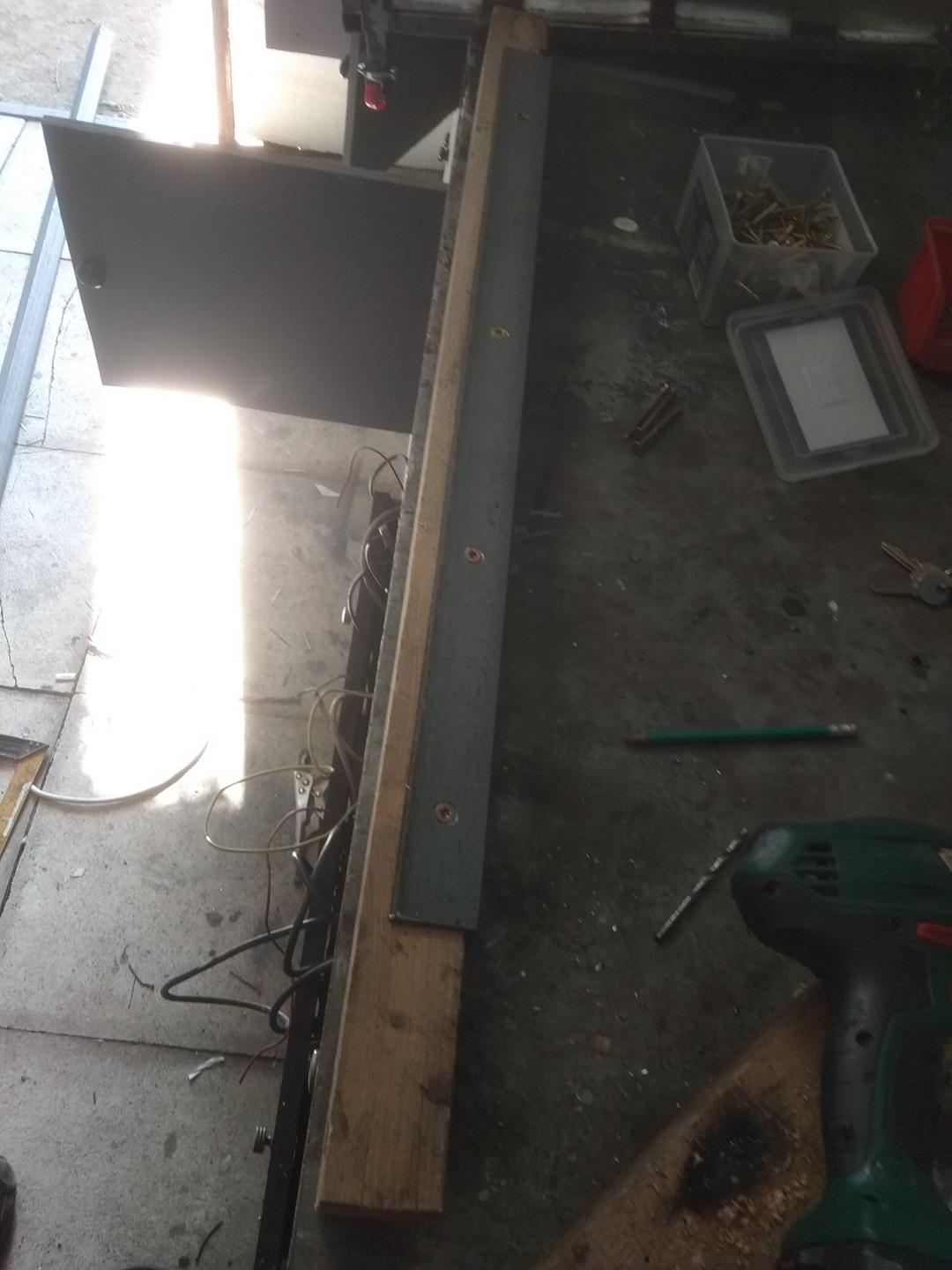

Δημοφιλής Δημοσίευση vellamos Δημοσιεύτηκε Μάρτιος 26, 2019 Δημοφιλής Δημοσίευση #1 Δημοσιεύτηκε Μάρτιος 26, 2019 Μιας και φτιαχνω μια κλοσσομηχανη μεταλικη με μονωση ηρθε και η αναγκη για να σταντζαρω καποια κομματια λαμαρινα. να πω την αληθεια με ετρωγε ο κ***ς μου απο καιρο αλλα εφτασε η ωρα της. η αρχη εγινε απο ενα καδρονι απο παλτετα σαν βαση. στραντζαρει καθαρα ως 70 εκ λαμαρινα πλατος και μεχρι 1,25 παχος. στην συνεχεια κοπηκε η 1η απο τις 3 γωνιες συνολικα που χρειαστηκαν. ειναι 40χ40 --->4 χιλ ανοιχτηκαν και οι τρυπες για να βιδωθει στο ξυλο και βιδωθηκε Συνεχεια εχουν οι μεντεσεδες οπου αφαιρεθηκε ο πειρος και γυριστηκε το ενα κομματι αναποδα για να ερθει ακριβως προσωπο το κινητο κομματι με το σταθερο στο ξυλο. κοπηκε και το δευτερο κομματι γωνιας και στεραιωθηκε στους μεντεσεδες κοπηκε και το 3ο κομματι γωνιας και αφου ανοιχτηκαν τρυπες στην κορυφη και στο ξυλο περαστηκαν βιδες μ8χ10 με πεταλουδες και ετοιμο το εργαλειο. πηρε περιπου 2 ωρες συνολικα για να τελειωσει και μενει μονο το χρωμα. στην κατασκευη της κοσσομηχανης θα δειξω και πως στραντζαρει 12
