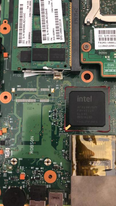

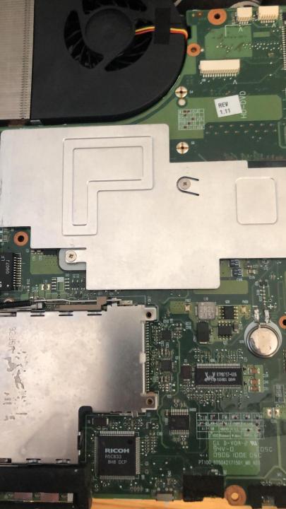

Παιδια δεν ξερω ποιος κωδικος πρεπει να ειναι ιδιος με την καινουρια μητρικη που θα αγορασω εκει εχω το προβλημα. Βλεπω κατι κωδικους αλλα δεν ξερω ποιον να ακολουθησω.

Βασικά φαίνεται ότι η μητρική που ψάχνεις είναι αυτή εδώ
https://www.aliexpress.com/i/32709191573.html
και ο κωδικός της 6050a2171501
βέβαια λέει στη σελίδα
This motherboard is without graphic card on board, is for external graphic card only.
το ζητούμενο είναι, αν έχει εξωτερική κάρτα το δικό σου, μήπως έχει καεί αυτή?

Απ'οτι βλέπω, πράγματι στην 1η φωτο που έχεις, φαίνεται η εξωτερική κάρτα γραφικών (με μια επιφύλαξη το λέω).
Αν έχει καεί μόνο η κάρτα γραφικών, αλλάζεις μόνο αυτή (που είναι πολύ πιο φτηνή από ότι είδα). Το ζητούμενο είναι πώς να το διαπιστώσεις....
