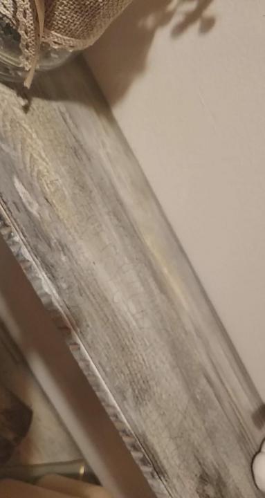

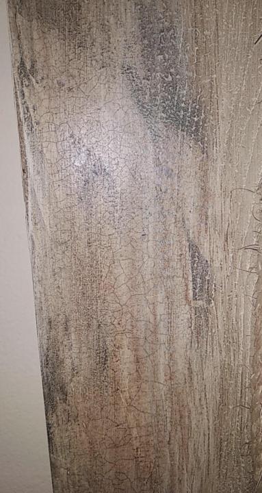

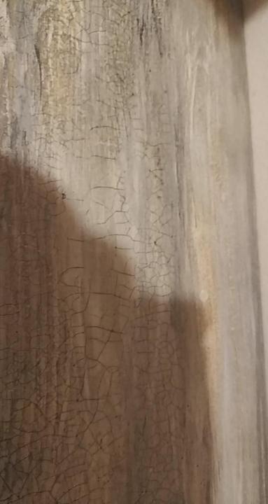

Ακουστα το εχω, γιατι ειχα ψαξει παλιοτερα ιδιο τροπο για να πτυχεις κρακελε και δεν ειχα βρει. Το μονο που εβρισκα ηταν αυτο που ειπες με την κολλα. Αλλα το καλυτερο δεν ειναι να τονισθει μονο η ρωγμη αλλα ολο το προτζεκτ εφοσον θα ειναι ματ δεν θελουμε να μεινει ματ και το περναμε ενα χερι καλο βερνικι και βουα λα!
στην περιπτωση μου ματ τα προτιμησα
ειναι παλαιωμενα με χρωμα κιμωλιας diy και απο πανω κρακελαρισμενο με τα ετοιμα υλικα για κρακελε και τελος τονισμενο με καφε και μαυρο λαδι και βερνικωμενο ματ με diy βερνικι δαμμαρης-κεριου μελισσας
ShoCandy_20190317_224925.thumb.jpg.9dd6d94055f14526d3fe05b7e4f21c29.jpgShoCandy_20190317_224915.thumb.jpg.ac8399e565bd2681a7dc3b6b694dd596.jpgShoCandy_20190317_224852.thumb.jpg.27668302dbefe2e48c387c924c744d3c.jpg
Έγινε επεξεργασία από Nick74
Ναι, ξυλο ειναι (το τριτο ειναι βασικα απομιομηση ξυλου που εφτιαξα σε mdf, ενω τα πρωτα δυο κανονικο ξυλο).
Την κολλα την δοκιμασα αλλα δε μου αρεσε το αποτελεσμα γι αυτο χρησιμοποιησα το ετοιμο υλικο δυο συστατικων.
Προφανως δεν εφταιγε η κολλα (αυτη μια χαρα αργει να στεγνωσει) αλλα το οτι δοκιμασα να βαλω απο πανω σαν δευτερο υλικο (νταξει, δε δοκιμασα και οτι υπαρχει, ακρυλικο σπρει και πλαστικο χρησιμοποιησα και αν και μου βγαλε ωραιες βαθιες ρωγνες, δεν εβγαλε ποσοτητα παρα ελαχιστες)
