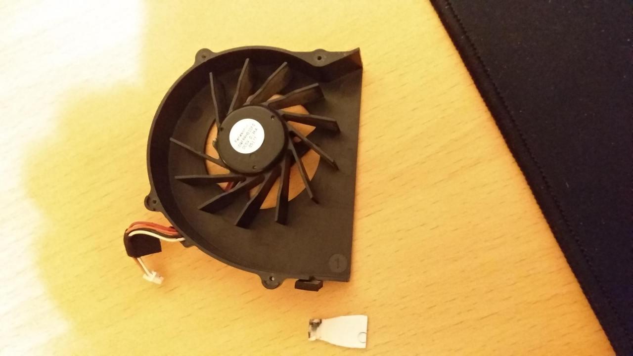

tommybertsen Φεβρουάριος 28, 2019 Author #24 Φεβρουάριος 28, 2019 Θα μπουτάρω με ένα live usb τώρα που το λες για να δω αν δουλεύει η κάμερα και μόνο Μόλις το πράξω θα ενημερώσω. Το ανεμιστήρι το άλλαξα (πήρα αυτό από το link του @makio ) και είναι κομπλέ. Βέβαια δεν άλλαξε κάτι ιδιαίτερο στις θερμοκρασίες αλλά έμαθα ένα story, ότι το λάπτοπ έκλεινε μετά από τρομακτικό θόρυβο που ακουγόταν. Δεν παίζει να γίνει αυτό τώρα. Το ανεμιστήρι το προηγούμενο (βγάζοντάς το η φτερωτή αποκολλήθηκε εντελώς Reveal hidden contents Έχω την απορία, πώς ακριβώς άσπρισε η φτερωτή Να σημειώσω εδώ πως όποιος θέλει να ανοίξει παρόμοιο λάπτοπ, ας το σκεφτεί καλά Συνολικά (μέχρι να φτάσω στο ανεμιστήρι), 34 βίδες, και άλλες 4 του ανεμιστηριού (τόσο μικρές που κόντεψα να το πετάξω ), 38. Κάποτε είχαμε δει ένα ACER με τον AlexanderK και είχε 8 βίδες για να φτάσεις στη μητρική, τη στιγμή που αυτό έχει 25... Νομίζω το Compaq που είχα, του 2008, είχε λιγότερες! 2 1

kostas.karras Φεβρουάριος 28, 2019 #27 Φεβρουάριος 28, 2019 On 28/2/2019 at 7:13 ΜΜ, το μέλος tommybertsen έγραψε: Θα σκάσω αν δεν βρω πως κατάφερε να κάνει έτσι το ανεμιστήρι Expand Που εσπασε η φτερωτη? Δεν ειναι τιποτα, μου εχει συμβει πολλες φορες. Ευκολα γινεται, οταν ενα λαπτοπ δεν καθαριζεται συχνα(maximum στα δυο χρονια) θα ανεβαζει θερμοκρασιες και ιδιαιτερα στο σημειο κοντα στο επεξεργαστη που ειναι και το coolerακι. Με αποτελεσμα, μιας και το coolerακι ειναι πλαστικο, να ψηνεται και το πλαστικο αυτο ξερενεται και οταν πας να το καθαρισεις,χωρις ιδιαιτερη δυναμη, με ενα πινελακι να κανει ενα κρακ και να σου μεινει καμια φτερωτη στα χερια. Ποση θερμοκρασια εχεις τωρα? Ποια παστα εβαλες?
tommybertsen Φεβρουάριος 28, 2019 Author #28 Φεβρουάριος 28, 2019 On 28/2/2019 at 7:19 ΜΜ, το μέλος kostas.karras έγραψε: Που εσπασε η φτερωτη? Expand Έχω φώτο στο spoiler Φαίνεται ένα άσπρο πράγμα που λείπει από τον ανεμιστήρα. Φαντάζομαι κι εγώ ότι έλιωσε ή ότι έγινε με πινέλο αυτό το πράγμα. Σε idle 40-42, σε load (κάνα βίντεο λίγο σερφάρισμα κλπ) 60-62. Λογικά μου φαίνονται. Επεξεργαστής είναι ο i7-740QM. Γραφικά έχει της nVidia 425M. Έχω ρίξει πάνω έναν intenso high 240GB και πάει σφαιράτο. @gdp77, πως να τσεκάρω αν λειτουργεί η κάμερα στο linux live? Έβαλα mint mate 19.1. Επίσης πως να κάνω monitor για θερμοκρασίες; Έτσι από περιέργεια

AlexanderK Φεβρουάριος 28, 2019 #32 Φεβρουάριος 28, 2019 Μήπως η λευκή φτερωτή ήταν πατέντα κολλημένη από άλλο ανεμιστήρα; Κάθομαι και σκέφτομαι πως μπορεί να αλλάξει χρώμα και μου φαίνεται απίστευτοSent from my POCOPHONE F1 using Tapatalk
makio Φεβρουάριος 28, 2019 #33 Φεβρουάριος 28, 2019 για το 'ασπρο' της φτερωτης να υποθεσω οτι ειναι απο κυανοακρυλικη κολλα? δεν μπορω να καταλαβω απο την φωτο παρα το μεγεθος της.... (αν και μου φαινεται και λιγο πατεντα το θεμα) 1
kostas.karras Φεβρουάριος 28, 2019 #34 Φεβρουάριος 28, 2019 Κόλλα θα είναι, σίγουρα. Εξωτερική κάμερα και κάνεις την δουλειά σου. Ετσι κι αλλιώς, δεν εχει και καμιά της προκοπής.
