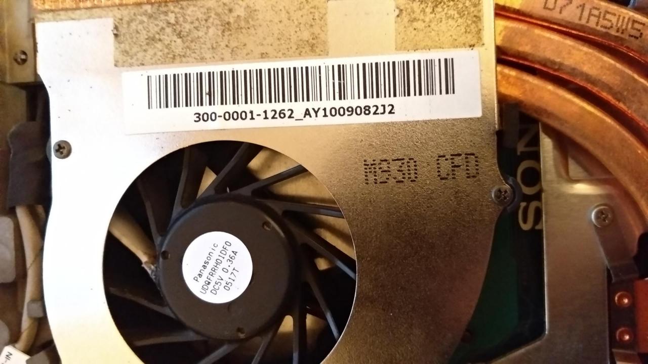

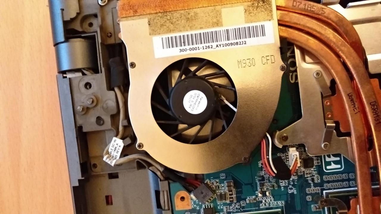

tommybertsen Δημοσιεύτηκε Φεβρουάριος 16, 2019 #1 Δημοσιεύτηκε Φεβρουάριος 16, 2019 Έρχεται για "εξέταση" στην κατοχή μου ένα sony vaio pcg81112m vpcf13z1e. Ο κάτοχος διαμαρτύρεται ότι κάνει αρκετό θόρυβο και εύκολα. Πρώτη διαπίστωση, όποιος και αν το πήρε, του έβαλε Windows 7 32bit, με αποτέλεσμα να μην βρίσκει οδηγούς για την nvidia 450M (ή 425Μ δεν θυμάμαι) που έχει. Πρώτη έκπληξη. Του βάζω Win 10 64bit, όλα κανονικά. Βλέπω ιδιαίτερες καθυστερήσεις όμως, οπότε με ένα hard disk sentinel, διαπιστώνω 9% υγεία του δίσκου. Το λέω στον κάτοχο, ssd αμέσως, το βάζω, κομπλέ όλα (θα έπαιρνε έτσι κι αλλιώς, απλά το έκανε πιο γρήγορα - ένα intenso high 240gb πήραμε με 30€, μια χαρά είναι). Θερμοκρασίες όμως, συχνά 60+, με αποτέλεσμα το ανεμιστήρι να κάνει σαν αεροπλάνο. Ανοίγω σήμερα το λάπτοπ, που βρήκα λίγο χρόνο. Πάμε στην επόμενη έκπληξη: Spoiler το ανεμιστηράκι, σπασμένο ή λιωμένο ή όπως αλλιώς μπορεί να το πει κανείς. Βρήκα αυτό εδώ, για αντικατάσταση. Να το πάρω ή θα έχω θέμα; Μπορώ να το βρω αλλιώς; Η μόνη διαφορά είναι τα 5 τελευταία γράμματα και αριθμοί. Τίποτα άλλο. Φαίνονται να είναι τα ίδια. Άλλαξα πάστα στο μηχάνημα, έχει 4-5 βαθμούς διαφορά overall αλλά και πάλι ανεβαίνει εύκολα. Εικάζω πως το πρόβλημα είναι το παραπάνω προβληματικό ανεμιστήρι. Εδώ που τα λέμε, απορώ πως δουλεύει το μηχάνημα 4
makio Φεβρουάριος 16, 2019 #2 Φεβρουάριος 16, 2019 (edited) και λιγο πιο φθηνο δεν νομιζω να εχεις προβλημα (μαθε λιγο και την ιστορια του....πως κατεληξε ετσι!?) Έγινε επεξεργασία Φεβρουάριος 16, 2019 από makio 1
tommybertsen Φεβρουάριος 16, 2019 Author #3 Φεβρουάριος 16, 2019 Αυτό είναι πολύ πιο φθηνό. Και φαίνεται να είναι το ίδιο. Θα ρίξω μια παραγγελία λογικά σύντομα. Ελπίζω να επιλύσει το πρόβλημα θερμοκρασίας του λάπτοπ γιατί κρίμα είναι, δεν είναι άσχημο και με το SSD πάει σφαίρα. πριν 5 λεπτά, το μέλος makio έγραψε: (μαθε λιγο και την ιστορια του....πως κατεληξε ετσι!?) Υποθέτω από την σαβούρντα που έφαγε μία φορά το λάπτοπ; Δεν έχω ιδέα. Αλλά έχω κάτι άλλο στο νου. Το λάπτοπ λειτουργούσε αρκετά επί 3.5-4 χρόνια. Κάποια στιγμή άρχισε να κάνει περισσότερη φασαρία από τα συνηθισμένα, οπότε και δόθηκε σε κάποιον να το κοιτάξει, σε άλλη πόλη τότε (νομίζω Πάτρα). Θαρρώ πως όποιος το καθάρισε τότε, έκανε και τη ζημιά ή έκανε περισσότερη από όση υπήρχε. Δεν ξέρω πως μπορεί να καταλήξει έτσι μία φτερωτή. Σαν λιωμένη ή...κολλημένη μου μοιάζει. Ειλικρινά αδυνατώ να το καταλάβω Κάποιος "τεχνικός", του έκανε και φορμάτ στη συνέχεια, βάζοντας 32bit παραθύρια σε σύστημα με 8GB Ram ξέρω γω. Δεν έχω ιδέα τι μπορεί να τον οδήγησε σε τέτοιο ατόπημα. Το λάπτοπ ήταν παροπλισμένο, ώσπου δόθηκε και σε τρίτο άτομο, το οποίο υποτίθεται θα άλλαζε το ανεμιστήρι και πήρε και χρήματα. Γελάει ο κόσμος. Για... καλή του τύχη ( ) βρέθηκε σε μένα και μιας και είναι φιλαράκι το παιδί, δεν παίρνω χρήματα (γενικά δεν παίρνω για κάτι τέτοια , δεν είναι η δουλειά μου και γενικά δεν ασχολούμαι με λάπτοπ). Θα βρω την άκρη. Πάστα (for the record) , έβαλα την mx4, η προηγούμενη είχε πασαλειφθεί all over the place. Την καθάρισα ενδελεχώς. 3
shattered Φεβρουάριος 17, 2019 #4 Φεβρουάριος 17, 2019 αρχικά συγχαρητήρια για την διάσωση για το σπάσιμο πιστεύω σε κάποια "επισκευή" έγινε πάντως δεν ξέρω πόσο θα κερδίσεις απο θερμοκρασίες 45w/45nm chip είναι από το 2009 και η gpu είναι άλλα 25w tdp πάνω κάτω ίσως εαν απερνεργοποιήσεις το turbo boost να ηρεμήσει κάπως (max cpu power 99% από τις έξτρα ρυθμίσεις στο πλάνο ενέργειας) αλλά νομίζω θα χάσει σε αίσθηση ταχύτητας 2
gdp77 Φεβρουάριος 17, 2019 #5 Φεβρουάριος 17, 2019 (edited) Μπράβο για την προσπάθεια! Νομίζω πάντως ότι οι θερμοκρασίες είναι ψιλοφυσιολογικές για laptop με τα συγκεκριμένα specs. Δες λίγο και το cpu utilization. Πάντως με έβαλες και στο τριπάκι να μπω στη διαδικασία καθαρισμού και αλλαγής πάστας για το δικό μου toshiba l655-183 (8 ετών αν δεν κάνω λάθος), το οποίο με αναβάθμιση σε ssd και προσθήκη μνήμης 8GB με υπερκαλύπτει. Και σε εμένα οι θερμοκρασίες με άνω του 50% cpu utilization υπερβαίνουν τους 60 βαθμούς και το καλοκαίρι φτάνω 70+ edit: on a second thought: όχι φίλε δεν τον κάνω.... καλύτερα να αλλάξω laptop Έγινε επεξεργασία Φεβρουάριος 17, 2019 από gdp77 2

GriGaS Φεβρουάριος 17, 2019 #7 Φεβρουάριος 17, 2019 τον ανεμιστήρα τον έχεις βγάλει από την ψύκτρα; εάν όχι υπάρχει σοβαρό ενδεχόμενο να υπάρχει κουβέρτα από χνούδι στο ενδιάμεσο.
tommybertsen Φεβρουάριος 17, 2019 Author #8 Φεβρουάριος 17, 2019 Δεν υπάρχει χνούδι. Είχε αφαιρεθεί και, πιστεύω, στην προσπάθεια αυτή , ο "τεχνικός", έσπασε και την φτερωτή ή δεν ξέρω γω τι την έκανε. Πήρε φλογοβόλο αντί για φυσητήρι

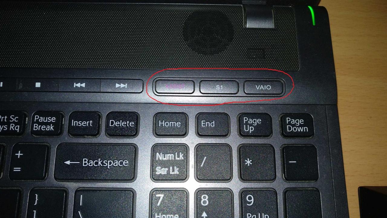

tommybertsen Φεβρουάριος 17, 2019 Author #9 Φεβρουάριος 17, 2019 Να συμπληρώσω πως το laptop έχει 3 πλήκτρα που δεν κάνουν τίποτα Αιώνια sony. Spoiler Υποθέτω δούλευαν μόνο με τα Windows που έρχονταν το λάπτοπ και για κάνα support κλπ κλπ, το οποίο πλέον δεν υπάρχει μιας και το τμήμα έχει κλείσει. Meanwhile έχω πρόβλημα με την κάμερα. Έχει drivers (αυτόματα),την αναγνωρίζει, αλλά δεν δουλεύει. Δεν έχει ΠΟΥ ΘΕ ΝΑ σε όλο το internet (κάτι blogs κλπ έχει με ημίμετρα που φυσικά δεν δουλεύουν), φάγαμε 1 ώρα+ με τον AlexanderK να τα βρούμε και δεν βρήκαμε τίποτα. Το ίδιο πρόβλημα είχα και με άλλο sony laptop, αλλά δεν το είχα ούτε με turbo-x... Πέταξα μία 10ετίας Crypto και την αναγνώρισε αμέσως. Η κατασκευάστρια των καμερών της Sony είναι η Ricoh, αλλά ούτε μέσω αυτής λύθηκε το πρόβλημα.

tommybertsen Φεβρουάριος 17, 2019 Author #11 Φεβρουάριος 17, 2019 Ένα κολλημένο τσιπ είδα. Δεν νομίζω να αλλάζει. Και είδα αρκετά καλύτερες θερμοκρασίες αφού του έβαλα πάστα εγώ. Είχε αλλάξει, πρόσφατα από ότι φαίνεται, απλά μάλλον αυτός έφαγε και το πρωινό του πάνω από κει και τα πασάλειψε τελείως

tommybertsen Φεβρουάριος 17, 2019 Author #13 Φεβρουάριος 17, 2019 Μπορείς να μου πεις τι έκαναν αυτά τα 3 κουμπιά που δεν λειτουργούν πλέον; Απορία το έχω Άντε το "assist" καταλαβαίνω. Το S1 και VAIO, τι φάση;
slalom Φεβρουάριος 17, 2019 #14 Φεβρουάριος 17, 2019 (edited) Απο το manual Έγινε επεξεργασία Φεβρουάριος 17, 2019 από slalom 2
tommybertsen Φεβρουάριος 17, 2019 Author #15 Φεβρουάριος 17, 2019 Thanx, δεν το κοίταξα το manual. Το VAIO Control Center δεν έκανα καν τον κόπο να το δοκιμάσω. Υπάρχει κάποιος λόγος να δω αν δουλεύει στα Win 10; Ή μόνο για να δω αν μπορώ να κάνω assign κάτι στο κουμπί S1; Όλα είναι για Win 7 32/64 στο site της Sony.. Η κάμερα δεν υπάρχει πουθενά σαν driver.
