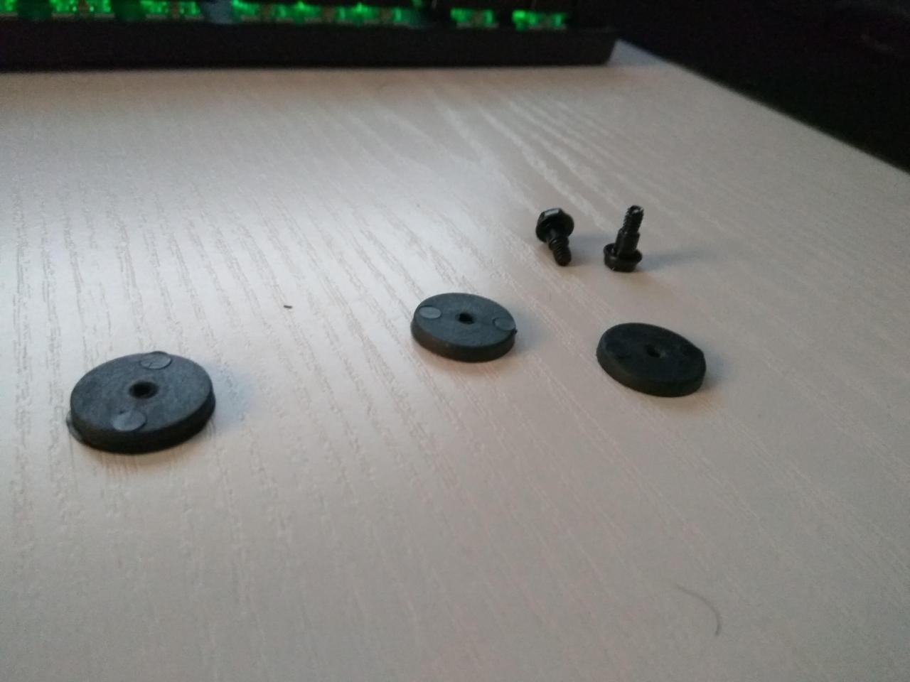

psyber Αύγουστος 9, 2019 Author #69 Αύγουστος 9, 2019 (edited) ναι @alexcrx, είναι ωραίο το αποτέλεσμα. Με μια ωραία σίτα από μέσα θα είναι ακόμα πιο καλό. Όσο αφορά τη μετατροπή που προτείνει ο @fatalara αυτό που έκανα εγώ είναι βάλω 2 από αυτά τα λαστιχάκια (δεν ξέρω από που τα έχω),σε κάθε μία από τις τρύπες, μαζί με τις πιο μακριές βίδες της φωτογραφίας, που υπάρχουν στο κουτάκι με τα αξεσουάρ του evolv. Υπάρχουν και 3 βιδες πιο μακριές, που νομίζω είναι για τους σκληρούς δίσκους, αν είχα μία ακόμη από τις οποίες θα μπορούσα να βάλω ένα λαστιχάκι ακόμα και να ανεβάσω την απόσταση από τα 7 χιλιοστά, που είναι τώρα, στα 11. Είναι δύσκολο να βρεθούν βίδες τέτοιας διατομής. Έγινε επεξεργασία Αύγουστος 9, 2019 από psyber
evolution Αύγουστος 9, 2019 #70 Αύγουστος 9, 2019 On 9/8/2019 at 4:51 ΜΜ, το μέλος psyber έγραψε: ναι @alexcrx, είναι ωραίο το αποτέλεσμα. Με μια ωραία σίτα από μέσα θα είναι ακόμα πιο καλό. Όσο αφορά τη μετατροπή που προτείνει ο @fatalara αυτό που έκανα εγώ είναι βάλω 2 από αυτά τα λαστιχάκια (δεν ξέρω από που τα έχω),σε κάθε μία από τις τρύπες, μαζί με τις πιο μακριές βίδες της φωτογραφίας, που υπάρχουν στο κουτάκι με τα αξεσουάρ του evolv. Υπάρχουν και 3 βιδες πιο μακριές, που νομίζω είναι για τους σκληρούς δίσκους, αν είχα μία ακόμη από τις οποίες θα μπορούσα να βάλω ένα λαστιχάκι ακόμα και να ανεβάσω την απόσταση από τα 7 χιλιοστά, που είναι τώρα, στα 11. Είναι δύσκολο να βρεθούν βίδες τέτοιας διατομής. Expand Οι βιδες ειναι δυσκολο να βρεθουνε γιατι δεν ειναι μετρικες αλλα σε ιντσες 6/32 ειναι (κοινες βιδες σε κουτια υπολογιστων συνηθως με 6 γωνο κεφαλι+σταυρο)\ εμπλεξα με κατι δουλειες εκτος ελλαδας και δεν ειχα χρονο θα σε παρω να δουμε τι παιζει αυριο αν προλαβω
