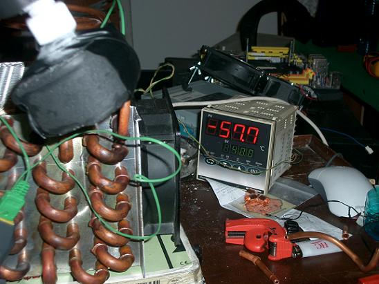

esdee Απρίλιος 20, 2005 Author #32 Απρίλιος 20, 2005 Λοιπον μπηκε σημερα Pure 410 στο μηχανημα και λογο του οτι ακυρωθηκε μια δουλεια που ειχα το βραδυ Αποτελεσμα -53.1 σταθεροτατα επι 2 ωρες... θερμοκρασιες Περιβαλλον 23.5 Eξοδο απο condeser 24.1 compressor 56.3 ελειπεστατη (για 410) ψυξη στο condeser που δυσκολευει το ξεκινημα. Στατικη πιεση 12.2 ΒΑR περιπου. Αν δεν ψυχθει λιγο καλυτερα το condeser δεν το βλεπω να ξεκιναει... (απ'οτι φαινεται το -54 με το 404 ηταν και λιγο τυχερο ) αυριο θα δουμε και τι κανει σε load (tricky αεριο το 410)
unseen Απρίλιος 21, 2005 #33 Απρίλιος 21, 2005 αν ειχες -54 σε σε idle με το 404 μπορει να εβλεπες και θετικες σε full load. Το 410 θα σου δωσει το capasity που χρειαζεσαι για το load. Oχι πιο χαμηλες θερμοκρασιες. Με καλυτερο συμπιεστη θα δουλεψεις πολυ καλυτερα το 410.
esdee Απρίλιος 21, 2005 Author #34 Απρίλιος 21, 2005 Αρχική απάντηση από unseen αν ειχες -54 σε σε idle με το 404 μπορει να εβλεπες και θετικες σε full load. Το 410 θα σου δωσει το capasity που χρειαζεσαι για το load. Oχι πιο χαμηλες θερμοκρασιες. Με καλυτερο συμπιεστη θα δουλεψεις πολυ καλυτερα το 410. Yep, I know. Γι'αυτο περασαμε σε 410, για να μην βλεπουμε ποτε + temps (πανω στο CPU, γιατι ο evap δεν φτανει τους +)Μονο θετικα σχολια εχω για τον l'unite. (και ειναι και αρκετα δυνατος) Πολυ καλο suction!

esdee Απρίλιος 25, 2005 Author #37 Απρίλιος 25, 2005 r410 in... χωρις φορτιο, χωρις μονωση (μονο στα 50cm του flex), και με κενο 5λεπτων. παμε καλα... δυστηχως ο evap του mischeif ειχε τρυπα και βαλαμε σε χρονο dt τον δικο μου. σε χρονο dt εγινε και το κενο-γεμισμα. κριμα αλλα περισσοτερο action μετα το πασχα πλεον
