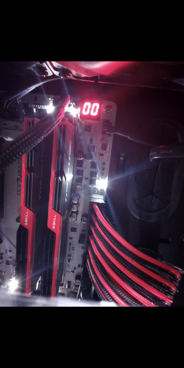

Harrisxr650 Δημοσιεύτηκε Ιανουάριος 8, 2019 #1 Δημοσιεύτηκε Ιανουάριος 8, 2019 Καλησπέρα σε όλους. Κάτοχος της σύνθεσης της υπογραφής μου από 22-3-2018 όπου δούλευε απροβληματιστα...μέχρι σήμερα το απόγευμα. . Ενώ λοιπόν τον αμοιξαυ είδα τα mail μου και ένα κλιπ από την μπάντα της γυναίκας μου και λίγο σερφαρισμα..όλα καλά.. έκανα shut down χωρίς εφτραπελα. Πήγα να τον κάνει ανοίξω πριν λίγο και δεν κάνει boot. Ανοίγει, ανάβουν led φουρφουρια κλπ και μένει κολλημένος όπως στην φωτό. Έχω ξεσυνδεσει τα πάντα και συνδέσει ένα πάλι, έλεγξα φυσες τροφοδοσία Mobo & CPU. Έκανα κάθε πιθανό συνδυασμό με τα modules της ram και πάλι το ίδιο. Στο troubleshooting της mobo το άσπρο led πάνω από την τροφοδοσία της mobo "indicates CPU missing or failure". Έχει κανείς καμιά ιδέα η οδηγία πριν καλέσω το κατάστημα αγοράς για αντικατάσταση? Ευχαριστώ

gdp77 Ιανουάριος 8, 2019 #3 Ιανουάριος 8, 2019 Είναι εξαιρετικά δύσκολο να ψοφήσει CPU (εκτός αν το έχεις ξεσκίσει στο oc με πολύ υψηλές τάσεις). Πιο πιθανό θεωρώ να πρόκειται για mobo. Bios reset (με αφαίρεση μπαταρίας) δοκίμασες; ΥΓ τώρα είδα ότι έχεις AIO ψύξη. Έχεις ελέγξει για τυχόν διαρροή; Sent from my Redmi Note 5 using Tapatalk

gdp77 Ιανουάριος 9, 2019 #14 Ιανουάριος 9, 2019 Λοιπόν από περιέργεια κατέβασα το manual της μητρικής σου. Εκεί που σου ανάβει το led, στο manual γράφει "These LEDs indicate the debug status of the motherboard. CPU - indicates CPU is not detected or fail. DRAM - indicates DRAM is not detected or fail. VGA - indicates GPU is not detected or fail. BOOT - indicates the booting device is not detected or fail." Επειδή στην photo δεν φαίνεται: Έχει 4 leds και σου ανάβει το πρώτο που -φαντάζομαι- είναι για cpu? Επιπλέον πράγματα που μπορείς να δοκιμάσεις: 1) Από ό,τι βλέπω στα features, η μητρική σου έχει "BIOS Flashback+: Easy BIOS recovery without the need of a CPU, memory and VGA card". Οπότε θα πρότεινα να αφαιρέσεις τα πάντα και να κάνεις ένα πέρασμα το τελευταίο bios και μετά να ξανακουμπώσεις cpu κτλ. να δεις αν αλλάζει κάτι. 2) Μου έχει τύχει σε φίλο να μην μπουτάρει η μητρική λόγω επαφής με το κουτί. Θα σου πρότεινα λοιπόν να τα βγάλεις όλα εκτός κουτιού (ακούμπα την μητρική πάνω στη συσκευασία της),. άσε μόνο μνήμες και gpu και δοκίμασε να εκκινήσεις με το on-board power button.
Harrisxr650 Ιανουάριος 9, 2019 Author #15 Ιανουάριος 9, 2019 Το led που ανάβει είναι αυτό που λες..CPU missing or fail. Λοιπόν. Τα ξυλωσα όλα. Έλεγξα καλώδια μήπως έχει φθαρεί κάποιο και κάνει σώμα στο κουτί. Έλεγξα ξανά φυσες μήπως έχουν ξεκουμπωσει ή έχουν ξεκουμπωσει τα pins και δεν κάνουν επαφή. Τα συνδέσαμε ξανά ένα ένα μοναδικό τους. Και τα ram modules τα δοκίμασα ξεχωριστά ένα ένα σε όλα τα slot. Πάλι τα ίδια...στο debug led "00" και στα error leds που είδες και εσύ ανάβει μόνιμα το CPU missing or error. 1. Το έκανα . Δεν ανταποκρίνεται το κουμπί του flashback+ 2. Το ξυλωσα ολα . σίγουρα δεν υπήρχε θέμα βραχυκυκλώματος με το κουτί... Έχω σπάστει άσχημα λέμε..
gdp77 Ιανουάριος 9, 2019 #16 Ιανουάριος 9, 2019 Το led που ανάβει είναι αυτό που λες..CPU missing or fail. Λοιπόν. Τα ξυλωσα όλα. Έλεγξα καλώδια μήπως έχει φθαρεί κάποιο και κάνει σώμα στο κουτί. Έλεγξα ξανά φυσες μήπως έχουν ξεκουμπωσει ή έχουν ξεκουμπωσει τα pins και δεν κάνουν επαφή. Τα συνδέσαμε ξανά ένα ένα μοναδικό τους. Και τα ram modules τα δοκίμασα ξεχωριστά ένα ένα σε όλα τα slot. Πάλι τα ίδια...στο debug led "00" και στα error leds που είδες και εσύ ανάβει μόνιμα το CPU missing or error. 1. Το έκανα . Δεν ανταποκρίνεται το κουμπί του flashback+ 2. Το ξυλωσα ολα . σίγουρα δεν υπήρχε θέμα βραχυκυκλώματος με το κουτί... Έχω σπάστει άσχημα λέμε..Αν δεν σου ανταποκρίνεται και το κουμπί του flashback+ (ακολουθώντας πιστά τις οδηγίες του manual) τότε έχεις μια ένδειξη παραπάνω για πρόβλημα μητρικής και όχι CPU. Sent from my Redmi Note 5 using Tapatalk
