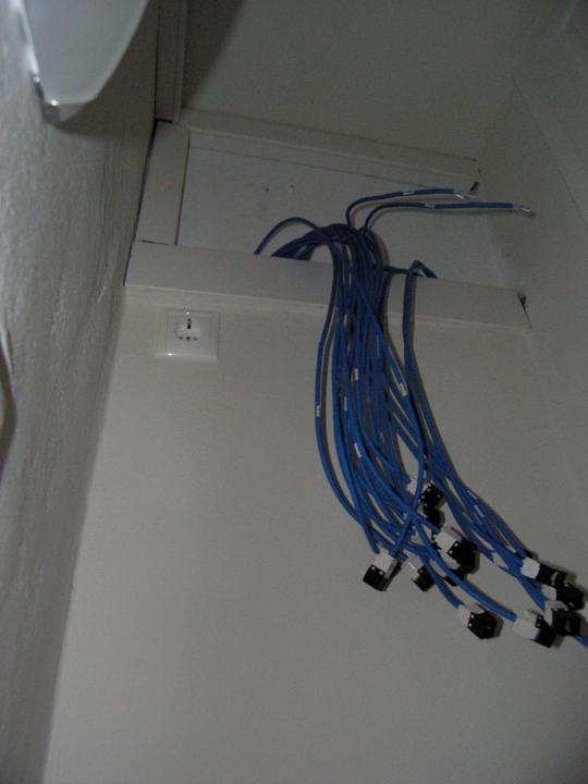

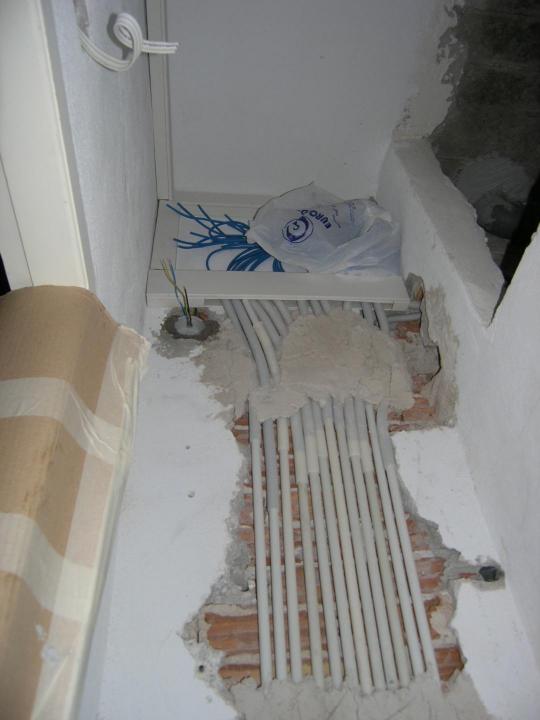

έτσι εχω κάνει στο σπίτι...αν γίνει σωστά μια φορά ξεμπερδεύεις...??
από κάθε δωμάτιο 2 cat 6 σε κανάλι στο πάτωμα [συνδεσμολογία αστέρα]...σε σαλόνι και γραφείο δε από 2x 2cat6...τερματίζουν σε μια αποθήκη ψηλά όπου έχω patchpanel, router, modem, ups, nas ...το καλώδιο τερματίζει μεσαστην ρεγκλέτα του ΟΤΕ...και μετά κανα δυο φορές που χρειαστηκα υποστήριξη από τον παροχο για να τεσταρουν την γραμμή, τους βεβαίωσα ότι δεν εχω προβλημα με την καλωδίωση του σπιτιου...ήθελαν όμως να βεβαιωθούν και έτσι εστειλαν κάποιον να τσεκάρει...
Έγινε επεξεργασία από sstav
