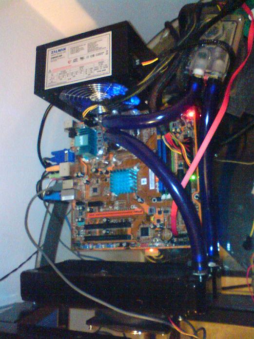

Obijuan83 Ιούλιος 22, 2008 Author #22 Κοινοποίηση Ιούλιος 22, 2008 Εδώ πρόχειρα πως θα μπουν στο κουτάκι Hardware + Water Abit I-N73HD Q6600 @3.0GHz 4GB Gskill 8000 Zalman 600W 160GB Sata 2.5'' Black Ice 240 NeXXos XP Block Eheim 600l/h w/tank Link to comment Share on other sites More sharing options...
Darkus Ιούλιος 26, 2008 #23 Κοινοποίηση Ιούλιος 26, 2008 Δυσκολα φιλε μου.Μια αποπειρα που εκανα να βαλω σε ενα silverstone Lc 14 M το W/C Corsair Cool απετυχε παταγωδως.Απλα δεν υπαρχει αρκετος χωρος.Θα πρεπει να μονταρεις τα μπροστινα του κουτιου, πιθανον να χρειαστει να βγαλεις τον μπροστινο ανεμιστηρα.Αν ομως τον χρησιμοποιησεις για ψυξη του ψυγειου θα φερνει ζεστο αερα μεσα οποτε παλι οι θερμοκρασιες στο εσωτερικο θα ειναι υψηλες.Παντως αν καταφερεις να βαλεις υδροψυξη θα με ενδιεφερε πολυ ο τροπος.Το μονο που ειχα καταφερει ειναι να βγαλω εκτος το ψυγειο και το tank και να τα βαλω στο πανω ραφι με μακριες σωληνωσεις.Δυστυχως ετσι ηταν εκτεθειμενα και την εβγαλα εντελως την υδροψυξη.Επισης τα ΗTPC δεν ειναι για high end και ενεργοβορα συστηματα.Ενας ψυχρος 3500+ μου "ψυνόταν" στους 55(60-70% συνεχες load) στις μεγαλες ζεστες.Και ολα αυτα με aftermarket ψυκτρα και αλλαγμενους ανεμιστηρες κουτιου.Ενταξει οι θερμοκρασιες δωματιου ηταν 37 βαθμοι, αλλα η ιδια cpu σε full atx κουτι τερματιζε στους 49 σε 100% loadΣκεψου ο Q6600 τι θα κανει.Κανενα μα κανενα απο τα 3 HTPC που εχω στησει δεν παιρνει δαφνες στις θερμοκρασιες στο εσωτερρικο του.Ειναι απλα θεμα αρχιτεκτονικης της μητρικης και του κουτιου.Συμεπως θελει εγγρατεια.Τωρα η 4850 αν δεν εχει ψυκτρα που να βγαζει εξω απο το κουτι τον αερα θα τα κανει πολυ δυσκολα τα πραγματα εκει μεσα.Απο τις θερμοκρασιες λειτουργιας φαινεται πως ειναι πολυ τσιτωμενες απο μαμα αυτες οι καρτες.Σου ευχομαι καλη τυχη παντως στο εγχειρημα.Το κουτακι καλο φαινεται αλλα πηγαινε να το δεις σε καποια βιτρινα πρωτα.Τα προηγουμενα thermaltake απο τις φωτο πολυ ωραια φαινοντουσαν αλλα οταν τα εβλεπες με τα ματακια σου ηταν πολυ φθηνοκατασκευες σε σχεση με αλλες καταξιωμενες στο χωρο λυσεις. Link to comment Share on other sites More sharing options...
