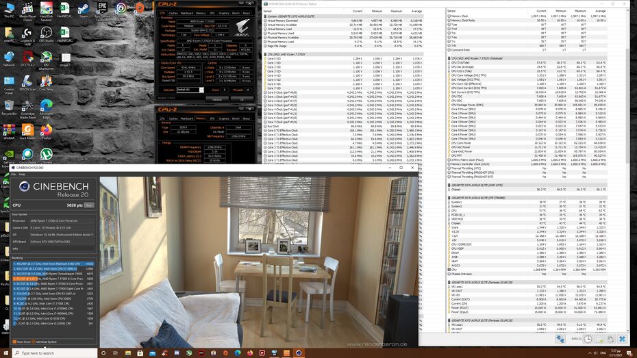

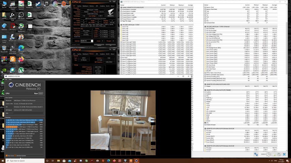

sstav Ιανουάριος 21, 2021 #1507 Ιανουάριος 21, 2021 (edited) Διαβάζοντας εσάς και αυτά που πειράζετε, μπήκα στον πειρασμό και προσπάθησα μονός μου εντελώς-παντελώς μονάχος μου να αλλάξω κάποια πράγματα στον AMD 3700Χ επεξεργαστή με 32Gb RAM (Gskill 3200 C16-18-18-38-56) μνήμες σε Aorus X570 elite mobo... Φόρτωσα τελευταίο bios x570F32 *φρεσκότατο του 2021. Πρόβλημα : Δυστυχώς δεν είχα κρατήσει backup από τα saved profiles και έπρεπε να ανατρέξω να τα αναζητήσω – ξαναβάλω τις παραμέτρους από την αρχή. Επίσης από bios σε bios αλλάζουν τα ονόματα , και θέλει ψάξιμο τι και πως. Πρώτο πείραγμα στο Bios: Να δουλέψουν οι μνήμες σε XMP Profile 1 στα 3200 (1600 Uncore 1:1). Όλα τα υπόλοιπα στο auto · Tα αποτελέσματα : o Cinebench R15: 2.069 o Cinebench R20: 4.760 o CPUZ single core: 521 o CPUZ multi core: 5.536.80 · Δεύτερο πείραγμα στο Bios: Ενεργοποίηση PBO με τα παρακάτω (μου τα έδωσαν ...δεν γνωρίζω επακριβώς αν τυχαίνουν βελτιστοποιήσεων -αλλαγών) Precision Boost Overdrive Auto => Advanced PBO Limits Auto => Manual Precision Boost Overdrive Scalar Auto => Manual PPT Limit [W] 0 => 1000 TDC Limit [A] 0 => 105 EDC Limit [A] 0 => 90 Precision Boost Overdrive Scalar 10x Max CPU Boost Clock Override 200Mhz · Tα αποτελέσματα : o Cinebench R15: 2.144 o Cinebench R20: 4.940 o CPUZ single core: 524 o CPUZ multi core: 5.665,20 H Συχνότητα κυμαινόταν στα 4Ghz στο 1η περίπτωση και 4,15Ghz στην 2η με θερμοκρασίες έως 74βαθμούς (σε Noctua d14) Έκανα μια προσπάθεια να ορίσω καρφωτά τιμή στα 4.25 και 1,34 ρεύμα ...Δούλεψε αλλά σε idle μένει εκεί ---δεν πέφτει ουτε το core clock oυτε το ρεύμα (αν και Cstates enabled) ...Τι δεν ρύθμισα σωστά δεν ξέρω...(δεν κράτησα τα αποτελέσματα λόγω βιασύνης - έλλειψης χρόνου) Κάθε βοήθεια ειναι παραπάνω από ευπρόσδεκτη... Πείτε μου τι να δοκιμάσω και πως, και ποια αποτελέσματα να σας δειξω... ΕΥΧΑΡΙΣΤΩ εκ των προτέρων. Έγινε επεξεργασία Ιανουάριος 21, 2021 από sstav 1

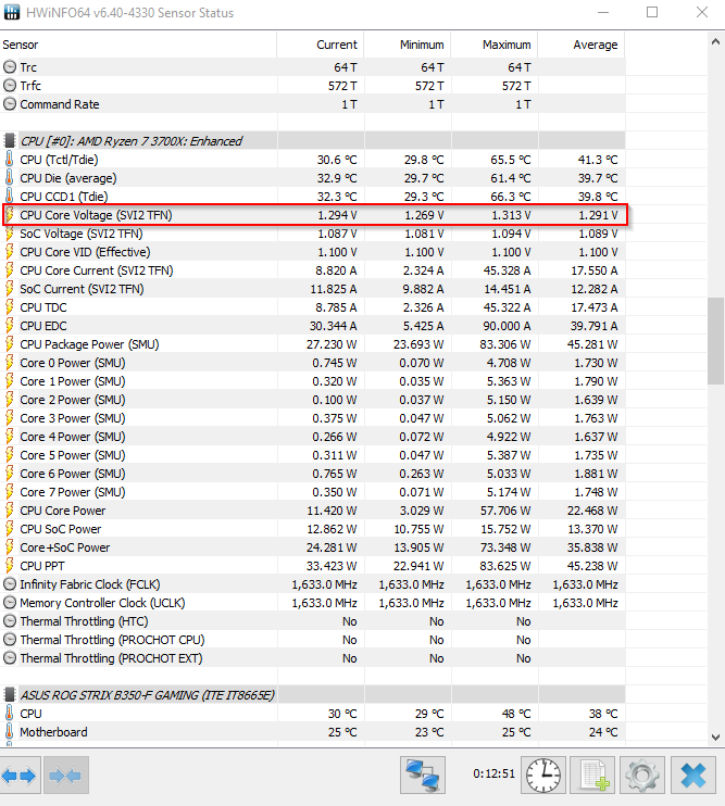

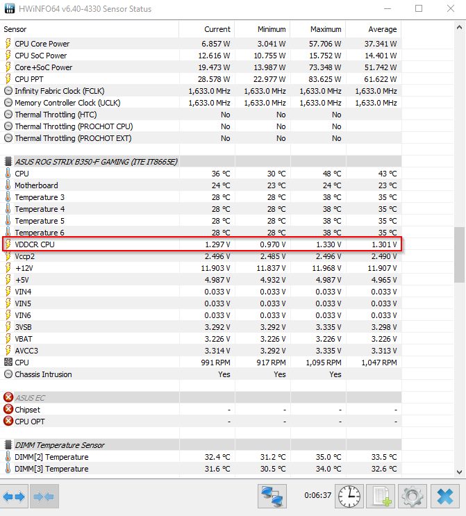

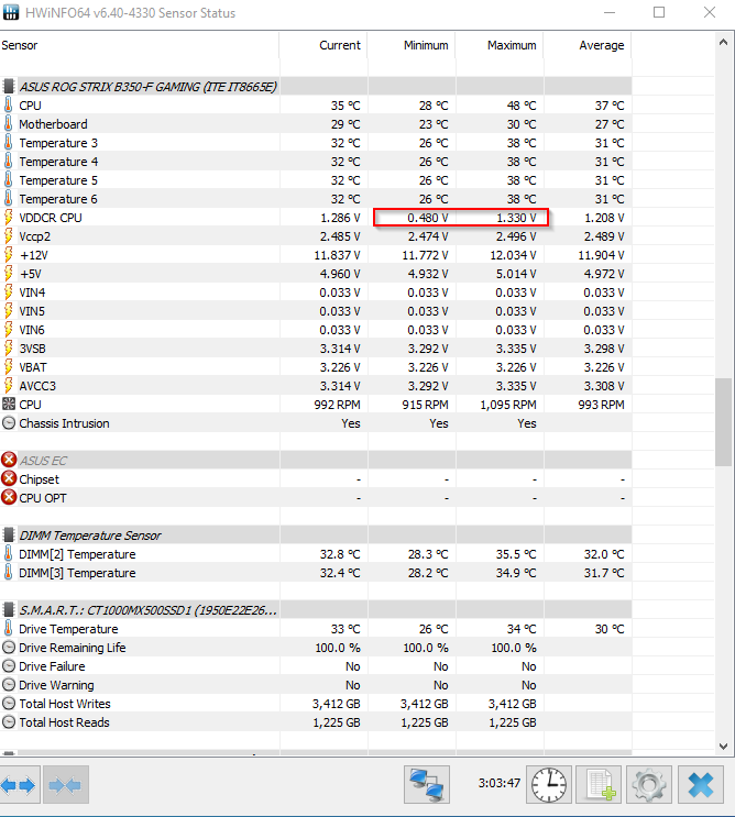

gdp77 Ιανουάριος 21, 2021 #1510 Ιανουάριος 21, 2021 58 minutes ago, zyx said: auto pbo enable ουτε curve ουτε τπτ εγκατασταση windows 1+ ετος Δείξε μου το αντίστοιχο δικό σου. Σε κόκκινο πλαίσιο το ρεύμα που στέλνουν τα VRM στο τσιπ. Βλέπεις ότι με καρφωτά ρεύματα +0.2125 offset έχω χαμηλότερες τάσεις από μαμά (4.4 GHz). Όσο για τους ρεύμα που αναφέρει το τσιπ ότι δέχεται: Όλα τα παραπάνω με +0.2125 offset ρεύμα 4.4 GHz καρφωτό all core, DDR4 3266, σε 1:1 με IF 39 minutes ago, sstav said: Έκανα μια προσπάθεια να ορίσω καρφωτά τιμή στα 4.25 και 1,34 ρεύμα ...Δούλεψε αλλά σε idle μένει εκεί ---δεν πέφτει ουτε το core clock oυτε το ρεύμα (αν και Cstates enabled) ...Τι δεν ρύθμισα σωστά δεν ξέρω...(δεν κράτησα τα αποτελέσματα λόγω βιασύνης - έλλειψης χρόνου) Κάθε βοήθεια ειναι παραπάνω από ευπρόσδεκτη... Πείτε μου τι να δοκιμάσω και πως, και ποια αποτελέσματα να σας δειξω... ΕΥΧΑΡΙΣΤΩ εκ των προτέρων. Μήπως έχεις βάλει καρφωτές τάσεις και όχι offset ? 2

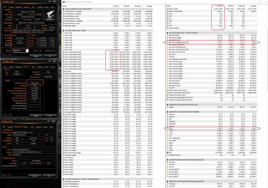

sstav Ιανουάριος 21, 2021 #1514 Ιανουάριος 21, 2021 κάτσε μισό λεπτό ... στη 1η εικόνα φαινεται στο CPUZ σταθερη συχνότητα στα 4,25 και στο hwinfo το core clock το ίδιο αλλά το effective clock μικρότερο (αυτά σε idle) Έτρεξα και ενα Cinebench r20 όπου φαίνεται να φτάνει το effective Clock τα 4.250 σε όλους τους πηρύνες. Επίσης το Vcore παρατηρώ ότι φαινεται διαφορετικό στην υποκατηγορία CPU [#0] στα 1,325 και ελάχιστα διαφορετικό στη mobo 1.344 (1.34 απο bios). Kατά τη διάρκεια του cinebench έπεσε στα 1.288 λόγω vdrop. Nα υποθέσω ότι με turbo llc θα ειναι λιγότερο...και ίσως ανέβει στα 4.3 all cores? Mε τα timmings των μνημών διαβάζω κάτι για dram calculator 1usmus κτλ , για να το δούμε σε 2η φάση... 1
sstav Ιανουάριος 21, 2021 #1515 Ιανουάριος 21, 2021 δεν έχω βρει πως ρυθμίζω στο bios to offset αλλά αν θελω να παίξω με οφσετ πώς το υπολογίζω ; από ποια τάση ; αυτή σε φόρτο ή σε idle? με ή χωρίς llc;
gdp77 Ιανουάριος 21, 2021 #1516 Ιανουάριος 21, 2021 26 minutes ago, sstav said: στη 1η εικόνα φαινεται στο CPUZ σταθερη συχνότητα στα 4,25 To CPU-Z το ξεχνάς για Zen 2 (δεν ξέρω για Zen 3), δείχνει ό,τι να 'ναι. 27 minutes ago, sstav said: στο hwinfo το core clock το ίδιο αλλά το effective clock μικρότερο (αυτά σε idle) Το effective clock είναι το πραγματικό ανά πάσα στιγμή. Αυτό που έχεις σε κοκκινο πλαίσιο είναι ο υπολογισμός με βάση τον πολλαπλασιαστή. Το effective clock δείχνει και το Ryzen Master. Συνεπώς τα ρολόγια σου παίζουν κανονικά από 0 (sleep) μέχρι και τη συχνότητα που έχεις καρφώσει. 29 minutes ago, sstav said: ελάχιστα διαφορετικό στη mobo 1.344 (1.34 απο bios). Αυτό είναι το ρεύμα που φεύγει από τα VRM προς τον επεξεργαστή και αυτό πρέπει να κοιτάς. Και ναι, φαίνεται κολλημένο. Δεν υπάρχει ρύθμιση να το δώσεις με offset από BIOS? Το υγιές για τον επεξεργαστή θα ήταν να αυξομειώνεται. Σε εμένα παίρνει τιμές από 0.480v μέχρι 1.33 (στο Bios είναι ρυθμισμένο 1.1 (default) + 0.2125 (offset) = 1.3125. Είμαι 4.4GHz all core. Εντάξει ξέχνα τη χαμηλή μου τάση και τα υψηλά ρολόγια (μάλλον έχω πέσει σε τρελό chip), αλλά πρέπει να αυξομειώνεται η όποια τάση δίνεις στο chip. Τουλάχιστον έτσι πιστεύω 29 minutes ago, sstav said: Kατά τη διάρκεια του cinebench έπεσε στα 1.288 λόγω vdrop. Φυσιολογικό. Κατά τη διάρκεια του full load το συνολικό ρεύμα στο chip πρέπει να πέφτει. 4 minutes ago, sstav said: δεν έχω βρει πως ρυθμίζω στο bios to offset αλλά αν θελω να παίξω με οφσετ πώς το υπολογίζω ; από ποια τάση ; αυτή σε φόρτο ή σε idle? με ή χωρίς llc; Η default τάση είναι 1.1 Επομένως 1.1 + offset = η max τάση που θες να δώσεις στο chip 1

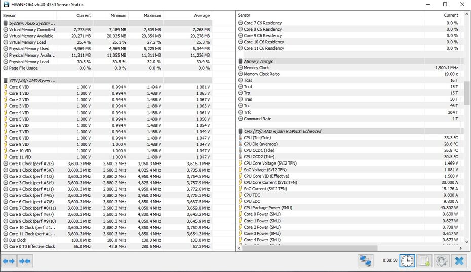

gdp77 Ιανουάριος 21, 2021 #1519 Ιανουάριος 21, 2021 (edited) 1 hour ago, zyx said: @gdp77 αμα ειναι αυτο δες Μπράβο αυτό είναι το "πραγματικό" ρεύμα που στέλνει η μητρική στο chip (πακέτο) και από κει και πέρα νομίζω ότι το distribution γίνεται εσωτερικά από τον Ryzen. Εδώ λοιπόν φαίνεται ότι έχεις min/max/avg 0.945/1.508/1.171 Οι αντίστοιχες δικές μου τιμές είναι 0.785/1.319/1.248. Ρε φίλε παίζεις το IF 1900????? Εμένα δεν πάει πάνω από 1633.... Βασικά πάει 1666 και 1700 αλλά χτυπάει. Πάνω από αυτό δεν μπουτάρει καν. Με default SOC. Επίσης με μνήμες 3600 το IF σου θα έπρεπε να είναι 1800 για 1:1. Το 1900 πώς προκύπτει? ΥΓ τώρα που το σκέφτομαι ίσως φταίει που είμαι με 4 dimms. Έγινε επεξεργασία Ιανουάριος 21, 2021 από gdp77 1
GoMaR Ιανουάριος 22, 2021 #1520 Ιανουάριος 22, 2021 5900 εχει. οι 5χχχ παιζουν ανετα 1900IF Εγω τις μνημες τις τρεχω 3800 οποτε και το IF 1900mhz 1
