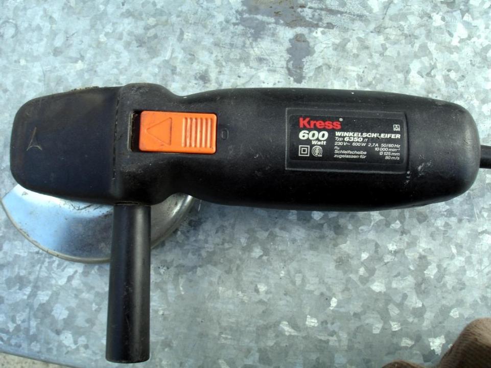

Δημοφιλής Δημοσίευση dfa19mj Δημοσιεύτηκε Νοέμβριος 19, 2018 Δημοφιλής Δημοσίευση #1 Δημοσιεύτηκε Νοέμβριος 19, 2018 Καλήμερα ! Μιας και η αμερικανιά μας είναι σε προχωρημένο στάδιο και ψήνουμε και σε υγραέριο πλέον ένας ανταλλακτικος καυστήρας για μια απλή ψησταριά υγραερίου κοστίζει 50+ ευρώ ! έγινε ιδιοκατασκευη με μηδενικό κόστος για μια απλή ψησταριά φίλου που πνέει τα λοίσθια (η ψησταριά όχι ο φίλος) Έχει αρχίσει και σαπίζει στην κάτω μεριά... Ποιο πολύ έγινε ένα τεστ για την κατασκευή του καυστήρα - πόσο καλά δουλεύει και σε επόμενο στάδιο θα φτιαχτεί ίσως εξολοκλήρου μια νέα ψησταριά ''αθάνατη'' έτσι κάπως ήταν... έτσι επόδωκε... έλιωσε τελείως το πάνω καπάκι του καυστήρα! έψαξα στα ρετάλια , βρήκα ένα κομματι στρατζαριστο 80χ40mm που ήταν ίδιες διαστάσεις με τον καυστήρα στο πλάτος αλλά διπλάσιος στο ύψος (40mm) κόπηκε στη μέση και έγινε 20mm... μετρήθηκαν τρύπες , διατομές , σημαδεύτηκε το στρατζαριστό... Άρχισε το κολλημα , μπήκε και μια λάμα σαν χώρισμα στην μέση του νέου καυστήρα για να γίνει στην ουσία δυο ''μάτια'' ο καυστήρας (οπως ο παλιός) Μπήκαν τα πλαινα καπάκια , ανοίχτηκαν πάσα Μ5 για να βιδωθούν οι σωλήνες εισαγωγής... ενισχύθηκε ο πάτος της ψησταριάς με λαμαρίνα για όσο την βγάλει ακόμα... Μπήκε πάνω ο καυστήρας και δοκιμάστηκε.... Υπήρξε σκέψη για το ποσες τρύπες να ανοιχτούν στον καυστήρα για να είναι ''σωστή'' η φλόγα... έγινε και δοκιμή με μπριζολάκια και τώρα έχει καλύτερη κατανομή η φωτιά... πριν πίσω και μπροστα είχε λιγότερη φωτιά! Μπριζολάκι καλό ... όλα καλά !!! 9 2 1
