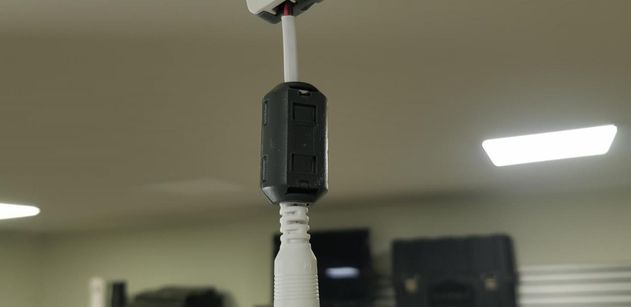

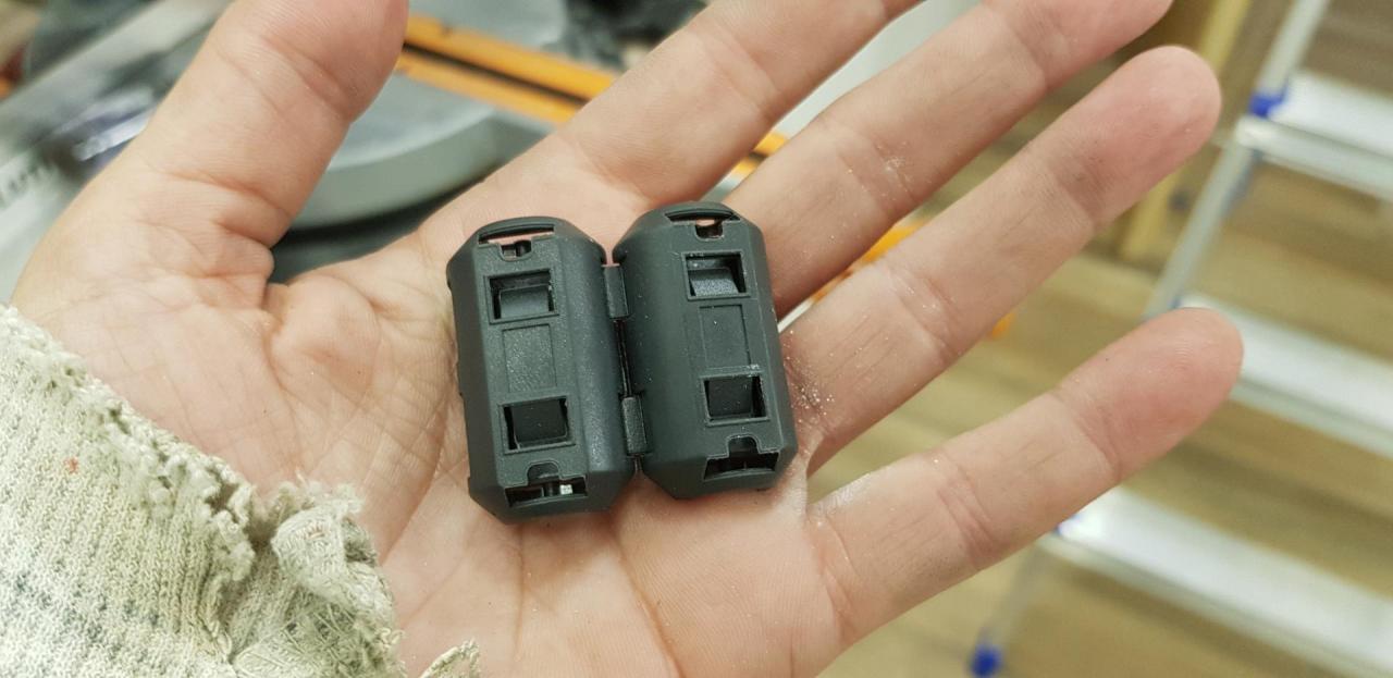

karmen1983 Ιανουάριος 18, 2019 Author #62 Ιανουάριος 18, 2019 Περασα φεριτες. Σε δυο φωτιστικα εβαλα 2 φεριτες γιατι επεμεναν. Τα καλα νεα. Δεν εχω τρεμοπαιγματα. Αντε να κανουν ενα τα 50 λεπτα με μια ωρα, με το οποιο μπορω να ζησω. Και πλεον το ραδιοφωνο παιζει σχεδον σε ολο το δωματιο. Πριν δε το κουνουσα απο μια γωνια. Την ιδεα την πηρα απο εναν τυπο στο net (μολις ξαναβρω το λινκ θα το αφησω) που ειχε παρομοιο προβλημα στο ραδιοφωνο του αυτοκινητου οταν αλλαξε τις λαμπες. 7 2

Seafalco Ιανουάριος 19, 2019 #64 Ιανουάριος 19, 2019 (edited) Αγάπη δοκίμασες να βάλεις το φερίτη πριν το τροφοδοτικό? Έτσι ώστε ο φερίτης να μεσολαβεί μεταξύ κλέμας τροφοδοσίας της εγκατάστασης και του τροφοδοτικού και του πάνελ. Δηλαδή η σειρά να είναι : Καλώδιο εγκατάστασης > κλέμα > φερίτης > τροφοδοτικό λεντ > λεντ πανελ. Έτσι όπως το έχεις τώρα μπορεί να κόβεις τα παράσιτα από το πανελ (έξοδος τοροδοτικού) αλλά δεν κόβεις αυτά που περνάνε από το τροφοδοτικό προς τις καλωδιώσεις τροφοδότησης των panel. Έκανα κάποια έρευνα στο νετ κι εγώ και για κοίτα εδώ . . . LED Flood Ligths EMI Filtering https://www.we-online.com/web/en/passive_components_custom_magnetics/blog_pbcm/blog_detail_electronics_in_action_45888.php https://www.qsl.net/on7eq/projects/qrm_led_lights.htm https://www.murata.com/products/emc/emifil/knowhow/basic/chapter02-p1 https://www.dhgate.com/store/product/noise-suppressor-power-emi-filter-termianl/410089364.html https://www.schaffner.com/product-storage/datasheets/fn-9222-e/ https://www.researchgate.net/figure/EMI-filter-structure-common-mode-and-differential-mode_fig2_251992627 Όπως και να έχει το θέμα έχει ταλαιπωρήσει πολύ κόσμο και το έχουν ψάξει αρκετά ! Κοίτα ιδιαίτερα το δευτερο λινκ. Καλή συνέχεια και καλά κουράγια! Έγινε επεξεργασία Ιανουάριος 19, 2019 από Seafalco 4 1
karmen1983 Ιανουάριος 19, 2019 Author #65 Ιανουάριος 19, 2019 Καλημέρα! Στελιο όχι με εξαίρεση τα δύο που αναφέρω. Όπου έβαλα 2 φερίτες. Ενα πριν και ένα μετά το τροφοδοτικό. Λες δηλαδή να βάλω τους φερίτες πριν σαν πιο καλά; Και ίσως έτσι να κοπεί και αυτό το ένα τρεμόπαιγμα στο τόσο; Ή να βάλω και ένα πριν και ένα μετά; Δηλαδή δύο σε όλα;
vellamos Ιανουάριος 19, 2019 #66 Ιανουάριος 19, 2019 εχω το ιδιο προβλημα στο αυτοκινητο.εβαλα λεντ και μολις τα ανοιγω το ραδιο παει περιπατο. θα δοκιμασω και εγω φεριτη. που πρεπει να μπει? στα 2 καλωδια 12 v?
karmen1983 Ιανουάριος 19, 2019 Author #67 Ιανουάριος 19, 2019 Δες αυτό μιας και το βρήκα Να αναφέρω και κάτι άλλο μπας και χρειαστεί μελλοντικά. Προσωπικά δεν το δοκίμασα. Στο κατάστημα με ηλεκτρονικά που πήγα και πήρα μερικούς φερίτες καθώς δε τους είχα όλους, μου είπαν το εξής για τα Panel. Το έχουν δει πολλές φορές και η λύση που μου πρότεινε είναι να συνδέσω μία μικρή λάμπα πυρακτώσεως μαζί με τα Panel. Μιας και από ότι φαίνεται θα βάλω και άλλους φερίτες αν δεν βαρεθώ για το γαμώτο και μόνο, θα το κάνω απλά για να δω αν όντως λειτουργεί το κόλπο. 2 1
Seafalco Ιανουάριος 19, 2019 #68 Ιανουάριος 19, 2019 Η βασική λειτουργία των φεριτών αυτού του είδους είναι να μετατρέπουν τα παράσιτα υψηλής συχνότητας σε θερμότητα και πρακτικά να αποσβένυν την διάδοσή τους σε άλλα κυκλώματα. Δες στο επόμενο video το πόσο θεαματική επίδραση έχουν ! Βάζοντάς τους μεταξύ drver και LED panel προστατεύεις τα πανελ από τα παράσιτα, αλλά όχι και την υπόλοιπη εγκατάσταση από τα παράσιτα που παράγει ο τετραγωνικός παλμός ισχύος που παράγει ο driver καθώς ανοιγοκλείνει για να ρυθμίσει το ρεύμα που πάει πρός τα LED! Βάζοντας τον φερίτη πρίν τον driver (να είναι δημαδή LED panel >> LED Driver >> Ferrite bead >> Network) θα περιορίσεις την διάδοση των παρασίτων στην εγκατάσταση του δωματίου και του σπιτιού πιο πέρα! Όμως έχεις και το θέμα της ακτινοβολίας των παρασίτων από τις καλωδιώσεις μεταξύ driver και panel καθώς και την ακτινοβολία του ίδου του panel (που τώρα είναι αρκετά προστατευμένες με την υπάρχουσα θέση του ferrite μεταξύ πανελ και driver. Άρα θα σου έλεγα ότι η σκέψη προμήθειας μερικών ακόμα φεριτών είναι πολύ καλή ! Δοκίμασε να βάλεις ένα μόνο φερίτη πρίν από τον driver και δες τι γίνεται , και στην περίπτωση που δεν έχεις τόσο καλά αποτελέσματα , πρόσθεσε και έναν ακόμα στην θέση που είναι τώρα οι φερίτες! Δοκιμή και πείραμα όπως βλέπεις γιατί το θέμα αυτό είναι λίγο αχανές και παίζουν πολλές παράμετροι ! Άντε να δούμε τι θα γίνει ! Εϋχομαι τα καλύτερα ! 3 2

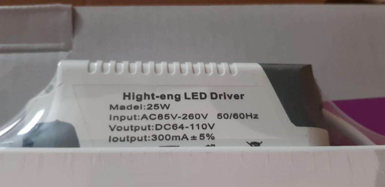

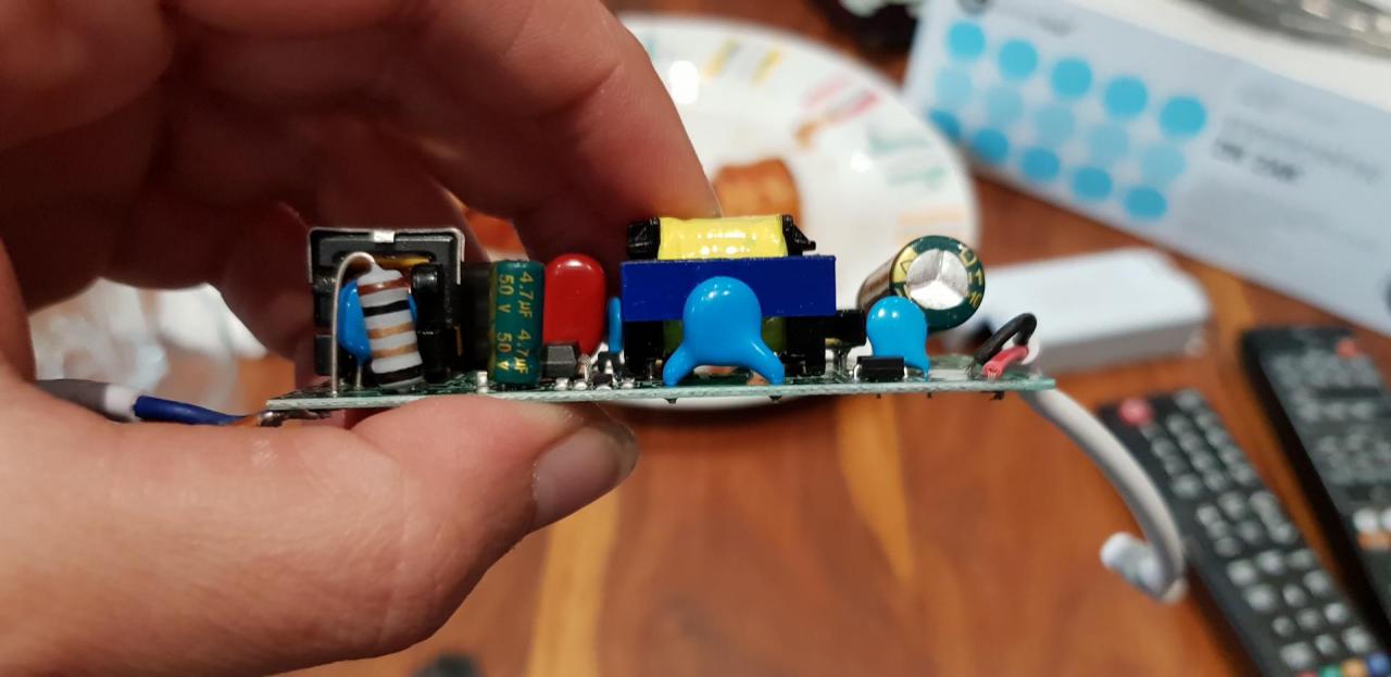

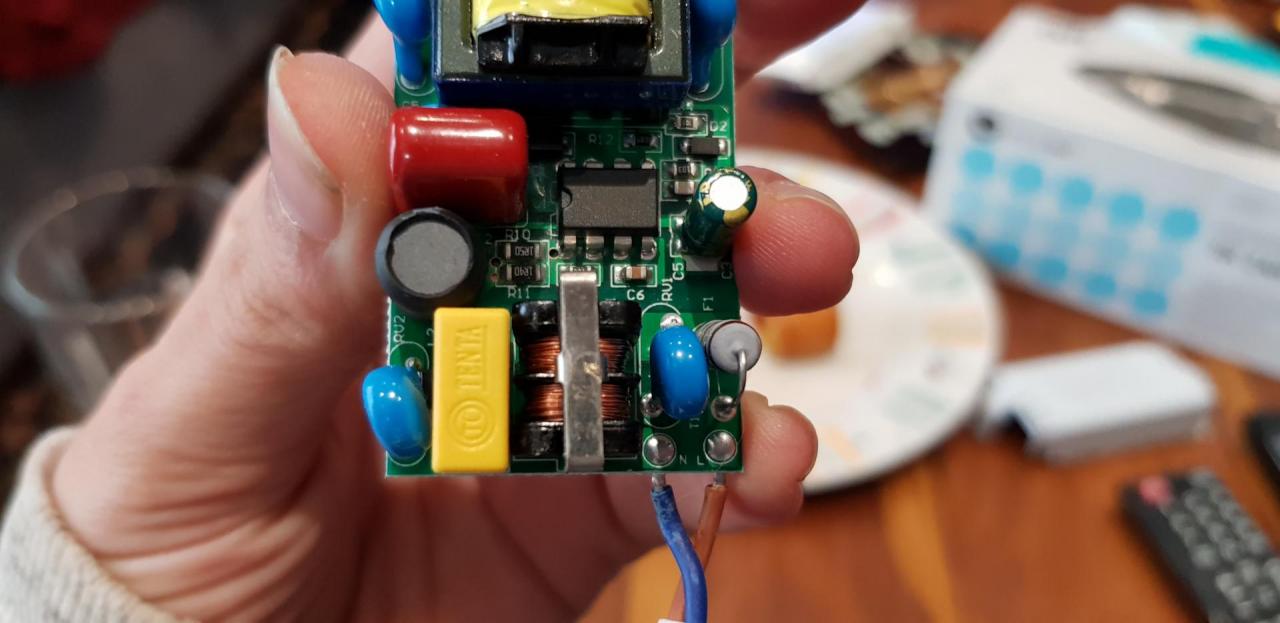

Δημοφιλής Δημοσίευση karmen1983 Ιανουάριος 19, 2019 Author Δημοφιλής Δημοσίευση #69 Ιανουάριος 19, 2019 Λοιπον νεοτερα απο το μετωπο. Εβαλα φεριτες και αναμεσα σε κλεμα και driver. Δεν παρατηρησα καποια αλλαγη. Ουτε προς το καλυτερο ουτε προς το χειρότερο. Αλλα τους αφησα επανω μιας και βαριομουν να τους βγαλω Και για να κλεισω με το παρον θεμα. Με ετρωγε ο φωφος μου. Θυμωμουν αμυδρα κατι και ηθελα να το επιβεβαιωσω σημερα. πριν αγορασω τα panel για το εργαστηριο, ειχα αγορασει καποια panel 30x30 παλι, για το γκαραζ. Θυμωμουν οτι το driver τουρ ηταν πιο μεγαλο. Οποτε σημερα πηγα εβγαλα ενα για να δω. Και θα μου πει καποιος μα γιατι; Γιατι πολυ απλα ρε παιδια η διαφορα τιμης του ενος απο το αλλο ειναι 1.5ευρω. Δε μιλαμε για 50 ευρω με 10ευρω... Το εβγαλα και οριστε μας. Φιλτρο κανονικο με πυκνωτη και εμ αντισταση και με τσοκ που λεει και ο @Seafalco. Και περιττο να πω οτι αυτα δεν αναβοσβηνουν ουτε κανουν παρεμβολες. Το λεπον που λενε και στο χωριο μου. Το οτι πληρωνεις παιρνεις δεν ισχυει παντα. Οταν λοιπον με το καλο (με το κακο οτι θετε πειτε) καουν τα eurolamp, το μονο σιγουρο ειναι οτι σε αυτα τα λεφτα θα παω σε vtac. Η vtac στο site της εχει διαθεσιμα και τα πιστοποιητικα των panels της (τι αρχιζει να παρστηρει κανεις αμα τη πατησει...). Αυτα και για σημερα 8 2

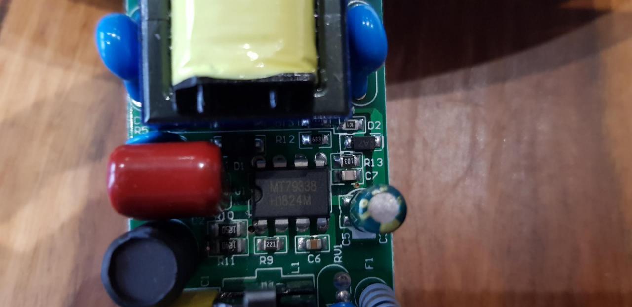

Seafalco Ιανουάριος 19, 2019 #73 Ιανουάριος 19, 2019 Αγάπη, για να μη λέω πολλά: Όπως το είπαν και οι προλαλήσαντες . . . η ημέρα με τη νύχτα! To Vtac είναι μια αξιοπρεπής κατασκευή, ενώ το άλλο είναι απλά . . . χυμα στο κύμα προς αλιείαν νέων θυμάτων ! ! ! Από τις φωτογραφίες που έβαλες : Μολονότι δεν μπορώ να διακρίνω όλα τα στοιχεία της βαθμίδας του φίλτρου, έχει τουλάχιστον ένα τσοκ περιστολής του commom mode θορύβου, και τουλάχιστον ένα -πιθανότατα σύνθετο πυκνωτή (κίτρινος) και δυο ακόμα που δεν μπορώ να πω αν είναι πυκνωτές ή VDR (Varistor) (η πλακέτα μάλλον για VDR προδιαθέτει, αλλά η έλειψή γείωσης θα καθιστούσε τα περισσότερα του ενός άχρηστα. Όπως και να έχει η όλη κατασκευή είναι σε άλλο επίπεδο, και το πιο βασικό κριτήριο είναι το ολοκληρωμένο ελέγχου (ΜΤ9338) το οποίο, μόνο καφέ δεν ψήνει ! DESCRIPTION MT79338 is a single-stage,primary side control AC-DC LED driver with active power factor correction. MT79338 integrates on-chip PFC circuit operates in critical conduction mode (CRM) to achieve high power factor and reduce the power MOSFET switching loss. With MAXIC Proprietary control technique, precision LED current is achieved without secondary side sense and feedback circuit including opto-coupler. Embedded with 600V power MOSFET, the peripheral circuit is simplified. MT79338 provides various protections, such as over current protection (OCP), over voltage protection (OVP), short circuit protection (SCP) and over temperature protection (OTP), etc, to improve system reliability. FEATURES Single-stage Active PFC for high power factor and low THD Primary side control eliminates opto-coupler High precision LED current (+/-3%) Critical Conduction Mode operation Cycle-by-cycle current limiting Under-voltage lockout (UVLO) protection VDD and output over voltage protection Adjustable constant current and output power setting Power on soft-start Embedded with 600V power MOSFET DIP8 package Συνεπώς, για την επόμενη φορά, έχουμε ένα καλό οδηγό ! Το κακό ήταν ότι έπεσε η γκαντεμιά και δεν υπήρχαν τότε που τα ήθελες ! Έστω και έτσι όμως, η λύση βρέθηκε και μη σου πω ότι μπορεί να δοθεί η ευκαιρία να αλλάξεις τους drivers με άλλους καλύτερους. Δε ξέρεις, η δημόσια κουβέντα και η έκθεση των ζητημάτων . . . πολλά κάνει! 5

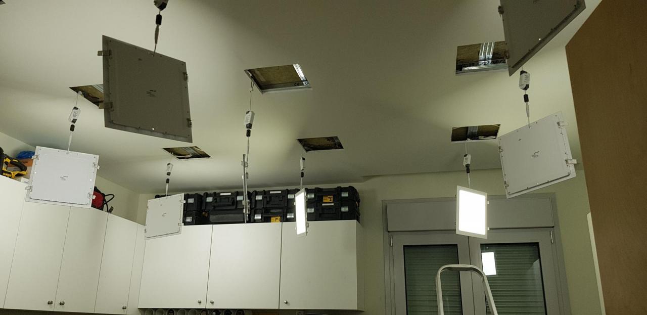

adpanos Μάρτιος 4, 2019 #76 Μάρτιος 4, 2019 (edited) On 12/1/2019 at 3:27 ΜΜ, το μέλος karmen1983 έγραψε: ενημέρωση Χθες ήρθαν απο Eurolamp 10 νέα LED panels. Εδωσα τα παλιά παρέλαβα τα νέα και έγινε η εγκατάσταση. ΔΥΣΤΥΧΩΣ για μένα και για την ταλαιπωρία μου τσάμπα ο όλος κόπος του βγάλε και βάλε. Πάλι δεν παίζει το ραδιόφωνο που ειλικρινά είναι το τελευταίο που με απασχολεί και πάλι έχω ντισκοτέκ το εργαστήριο. Ετσι μου έρχεται να τα πετάξω να μην ασχοληθώ άλλο και να αγοράσω άλλα να πάει στα κομμάτια. Βαρέθηκα και ήμουν και από Δευτέρα χωρίς φώτα... Είναι ίδια ακριβώς με αυτά που έδωσα πίσω Όταν τα Philips των 23watt πωλούνται στην τιμή των 9,9€ + φπα = 12.65 http://www.lighting.philips.gr/prof/indoor-luminaires/downlights/dn065b/910503910334_EU/product και τα Osram τα 22watt πωλούνται στα 13,5€ με φπα , https://www.ledvance.com/products/luminaires/professional-luminaires/downlights/downlight-alu/downlight-slim-alu/index.jsp?productId=ZMP_3072130&classificationId=GPS01_3222011 και τα Sylvania στα 15,5€ με φπα.... δεν αγοράζουμε no name ... Ούτε V-TAC, ούτε GEYER ούτε VK ούτε SPACE LIGHT , ούτε Spot Light Έγινε επεξεργασία Μάρτιος 4, 2019 από adpanos 1
