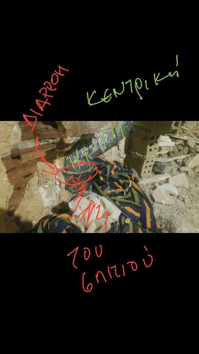

GoMaR Δημοσιεύτηκε Νοέμβριος 5, 2018 #1 Δημοσιεύτηκε Νοέμβριος 5, 2018 Παιδια εχουμε τρεχαματα στο σπιτι που μενω.(δικο μου σπιτι) Εχουμε μπει σε διαδικασια ξυλωματος ΟΛΟΥ του μπανιου. Γκρεμισμα πατωματα, πλακακια ολα εξω. Γιαπι. Ο λογος; Βλεπαμε υγρασια στο πατωμα(το μαρμαρο κιτρινησε) και ο πλαινος τοιχος του μπανιου εχει μαζεψει φουλ υγρασια(Η μερια αυτη φαινεται και στον διαδρομο του οροφου) Οκ λεμε θα ειναι καποιος σωληνας σπασμενος. Με την ευκαιρια ειπαμε να ανακαινησουμε ολο το μπανιο. Με το σκαψιμο ομως ειδαμε οτι η διαρροη ερχεται απο την ενωση της λεκανης προς την κετρικη αποχετευση της πολυκατοικιας. Ερωτηση: Εφοσον η βλαβη προερχεται απο την κεντρικη αποχετευση της πολ/κιας, τα εξοδα θα τα πληρωσω ολα εγω; Πως μπορω να κινηθω η να μαθω τι και πως;

GoMaR Νοέμβριος 6, 2018 Author #10 Νοέμβριος 6, 2018 Καλημερα. Παιδια να ξεκαθαρισω. Δεν ειμαστε ανθρωποι που θα κυνηγησουμε και θα ερθουμε αντιμετωποι με τους γειτονες για να κερδισουμε καποια ευρω..Καλυτερα καλες σχεσεις με τους γειτονες, παρα το αντιθετο. Οποτε εννοειται δε θα μπλεξουμε με δικηγορους κλπ. Απλα αν ηταν κατι φανερο και σιγουρο, γιατι οχι. @sosna αν μπορεις ναι ρωτα. Επισης καλο θα ηταν να γνωριζουμε τι ισχυει σε τετοιες καταστασεις, ωστε να ξερουμε αν τυχει και σε αλλο διαμερισμα. Για την ιστορια, η βλαβη ειναι αυτη. 1

konnos Νοέμβριος 6, 2018 #12 Νοέμβριος 6, 2018 (edited) Άρα η κακοτεχνία έγινε στην ένωση του "Τ" του σωλήνα λεκάνης σου προς τον κεντρικό σωλήνα. Το θέμα όμως είναι οτι έτσι όπως ενώνεται η κατακόρυφη στήλη με τη δική σου οριζόντια, δε θα έπρεπε να έχει διαρροή προς εσένα με δική σου υπευθυνότητα (για την ένωση). Για να έχεις διαρροή εκεί που δείχνεις, σημαίνει οτι βούλωσε ο κατακόρυφος σωλήνας στο σημείο σου (με υπαιτιότητά σου ή και χωρίς, μπορεί να έφραξε από χαρτιά τουαλέτας, μπατονέτες, σερβιέτες και το νερό βρήκε διαφυγή προς εσένα). Το από που προκλήθηκε το βούλωμμα είναι δύσκολο να διαλευκανθεί, αλλά όπως φαίνεται, είναι μάλλον εξωτερικό το πρόβλημα και το κόστος αποκατάστασης της λειτουργικότητας της στήλης και του υδραυλικού σου πρέπει να καλυφθεί από τα κοινόχρηστα. Όχι όμως και η επισκευή της ζημιάς που σου προκλήθηκε, αν θέλεις να υπάρξει τέτοιο πράγμα χρειάζεσαι δικηγόρο, κανένας δε θα δεχτεί να σου πληρώσει έστω και ένα μικρό ποσό για τη ζημιά σου. Κι αν μπει δικηγόρος στη μέση, μετά ξέχνα τις καλές σχέσεις, όσο δίκιο κι αν έχεις. Μακριά από δαύτους. Έγινε επεξεργασία Νοέμβριος 6, 2018 από konnos 2

GoMaR Νοέμβριος 8, 2018 Author #19 Νοέμβριος 8, 2018 Καλημερα. Παιδια μη παμε σε ακραια σεναρια.. Κανενας δικηγορος δε θα μπει. Δεν υπαρχει λογος, ουτε σχεσεις θα χαλασουμε. Το ξεκαθαρισα πιο πανω.. Οπως και να παιρνα λεφτα απο την διαχειρηση στα "κρυφα" (αν ημουν διαχειρηστης) ειναι κατι εκτος φιλοσοφιας μας. Σα να κλεβω τον διπλανο μου νιωθω με τετοια πραξη. Ηρθε εκτιμητης και μηχανικος που η δουλεια του ειναι αυτη με καταστατικα.Η ζημεια προερχεται απο κεντρικη παροχη. Το κοστος βαραινει ολη την πολυκατοικια. Ειτε αφορουν 1 η 10 διαμερισματα. Εβγαλε κοστος στα 500Ε περιπου γιατι θα πρεπει να τρυπηθει και πατωμα για να αλλαχτει ενα μερος της παροχης. Εχουμε ενημερωσει καποιους ιδιοκτητες, μεχρι στιγμης δεν εχουμε καποια αντιρρηση, αλλα θα γινει προσεχως και συνελευση για τα πιο επισημα. Το ξαναλεω. Δε παμε να φτιαξουμε το μπανιο με εξοδα αλλωνων. Δεν ειμαστε τετοιοι ανθρωποι. Θα μας παει συνολο 3χιλιαρικα+ γιατι ΕΜΕΙΣ αποφασισαμε για την ανακαινηση μιας και προεκυψε η βλαβη. Τωρα αν μπορουμε να γλυτωσουμε καποια λεφτα (εστω 100-200Ε) γιατι οχι αλλα και αυτο χωρις κυνηγι γιατι δεν ειναι ο σκοπος μας αυτος. 3
