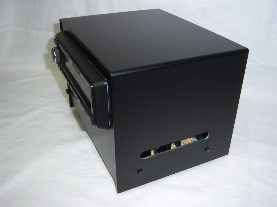

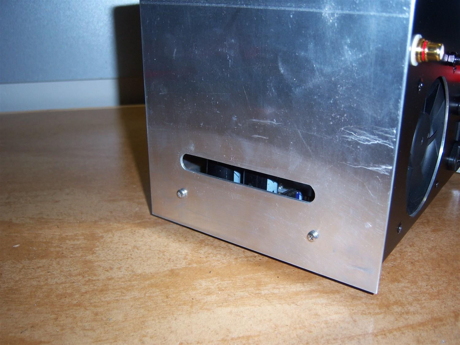

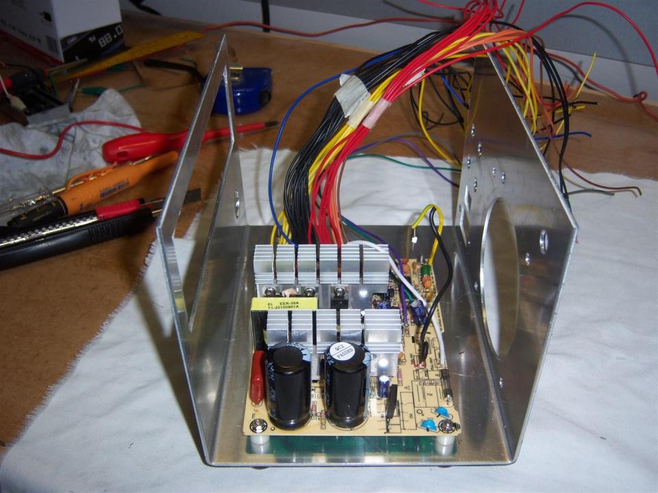

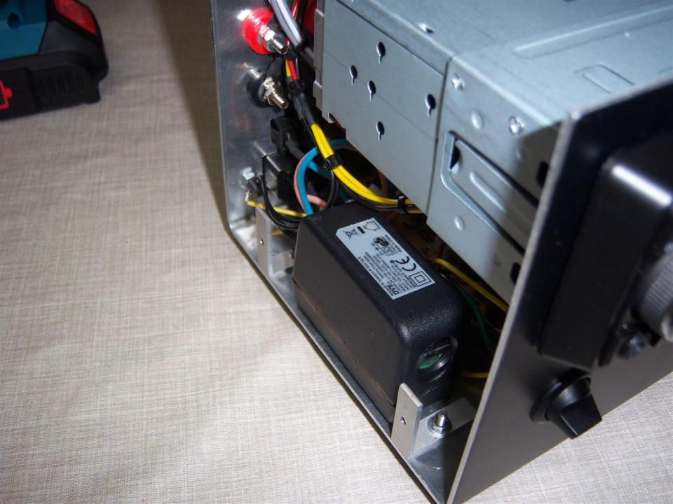

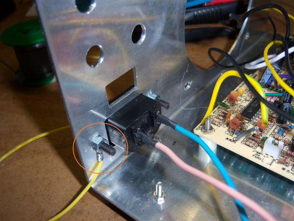

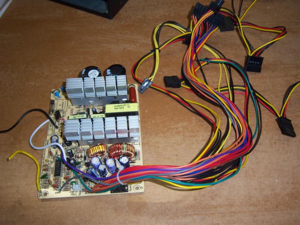

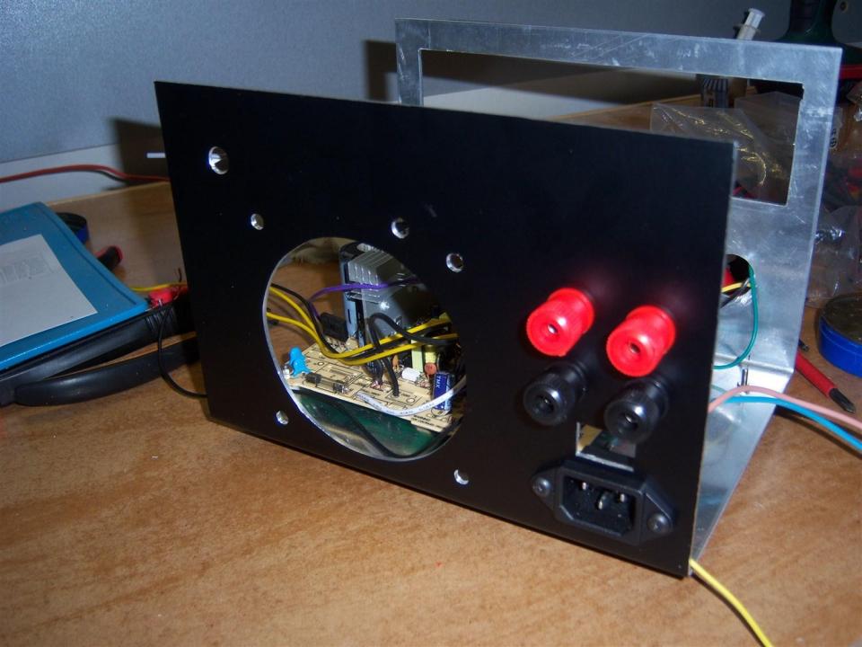

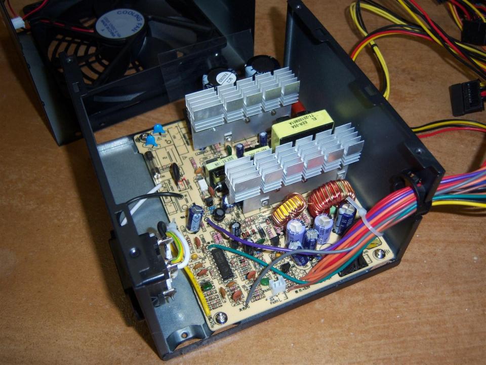

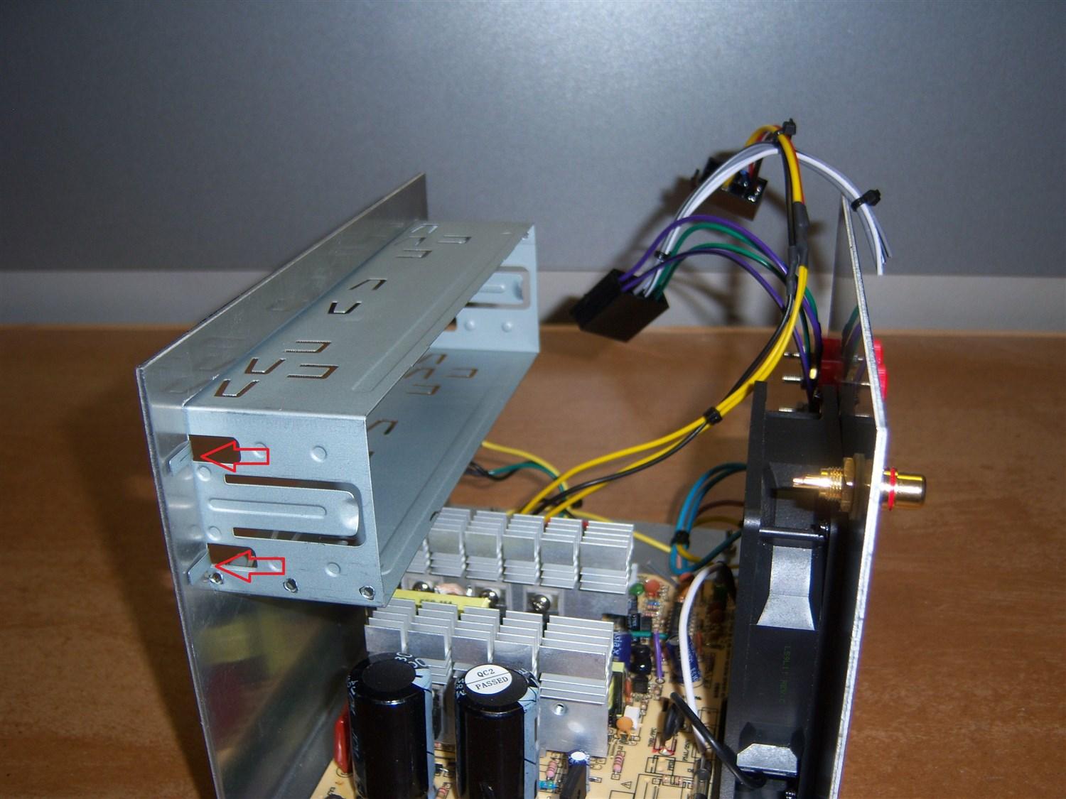

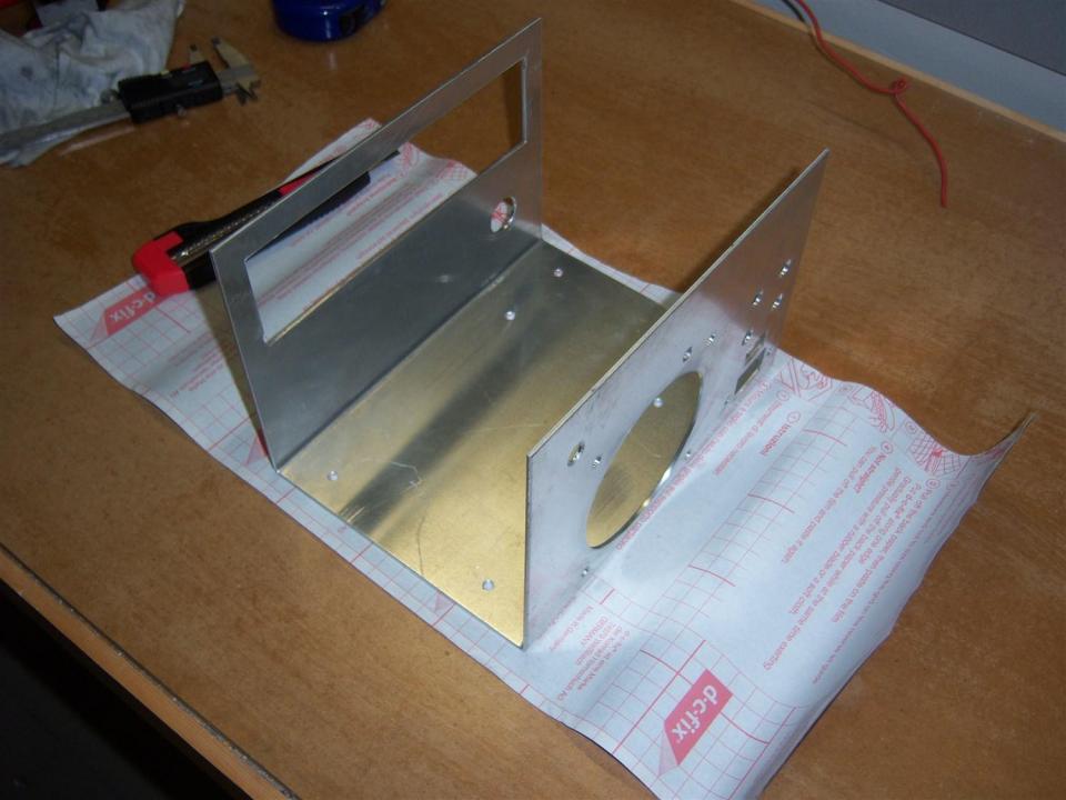

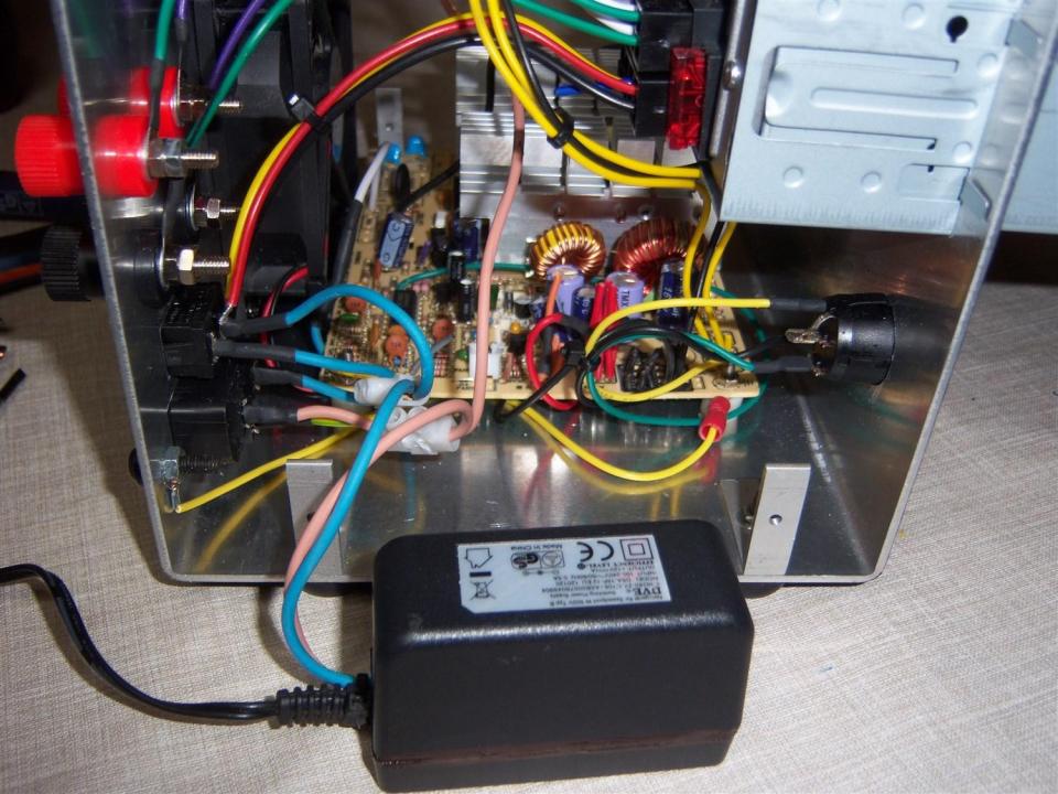

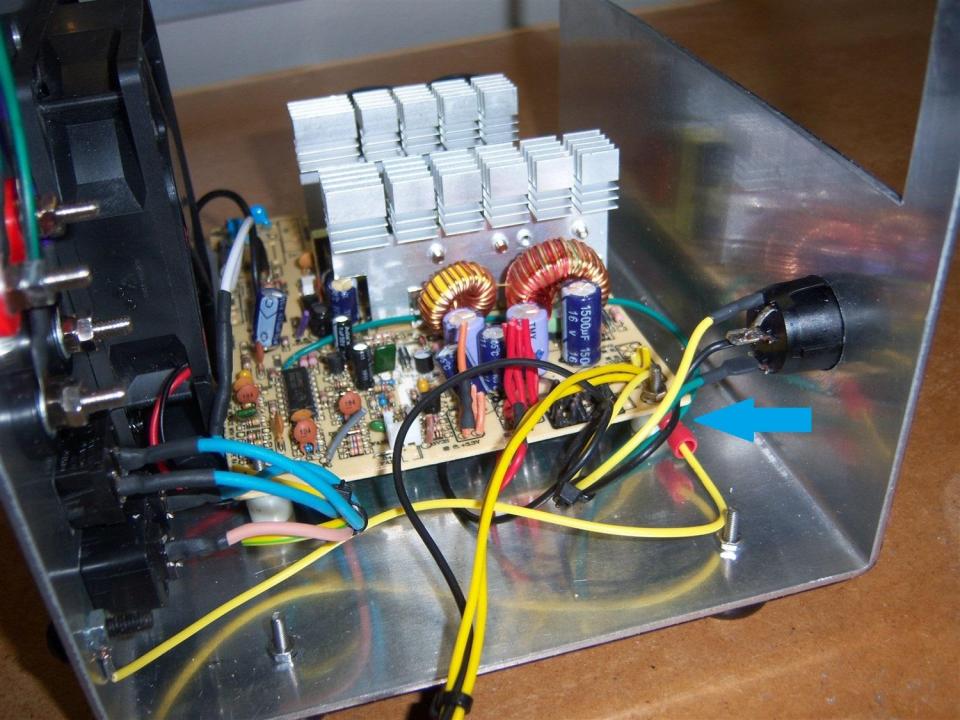

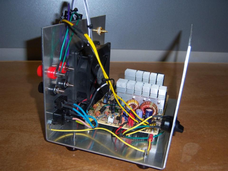

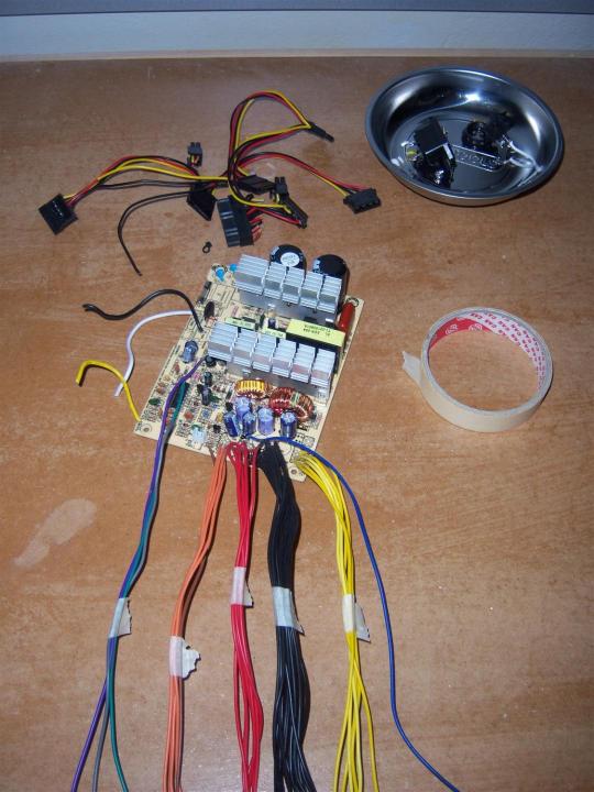

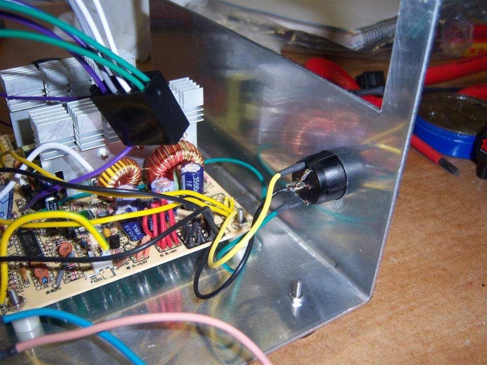

μια παρατηρηση αν επιτρεπεις - το τροφοδοτικο δεν ειχε κατω απο την πλακετα 'μικα' (το πλαστικο φυλαρακι)?
δεν θα εβλαπτε να μπει στη θεση του -κι αν δεν ειχε καλο ειναι νομιζω να του βαλεις πριν μπλεξεις πιο πολυ με την υπολοιπη κατασκευη...

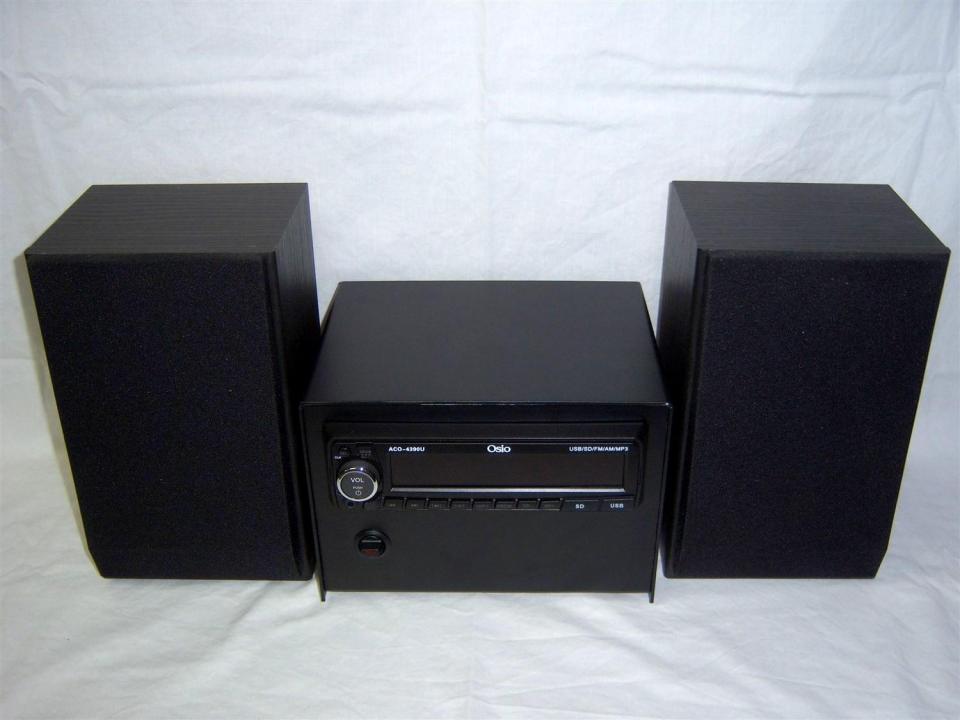

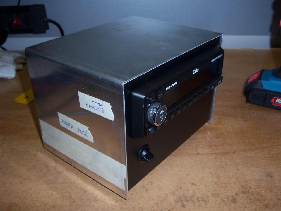

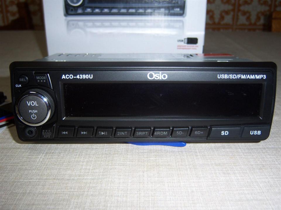

Κοίτα σύμπτωση.

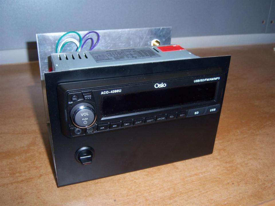

Σαββάτο πήρα απο τον K.tso την bt version με τα 29 euro.

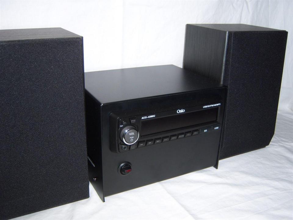

Για αντικατάσταση χαλασμένου ραδιοκασετόφωνου σε παλιό αυτοκινήτο.
Bt, 2 usb η μια για φόρτιση η άλλη για μουσική, mic και rds ράδιο.
Μόνο το cd του λείπει.
Αν δουλέψουν όλα αυτά που δίνει μια χαρά θα είναι.
Βασικά και μόνο το ράδιο να δουλέψει μια χαρά θα είναι. ?

Εγώ βαριόμουν την βαβούρα και πήρα ένα lepai class T απ το bangood.
Κάποια στιγμή έπαιξε μαζί με κάτι μικρά bookself σαν main ηχοσύστημα στο παιχνιδόπισο.
Τώρα το έχω στο htpc (βασικά win/android tablet με hdmi) του υπνοδωματίο

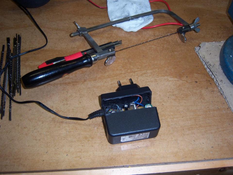

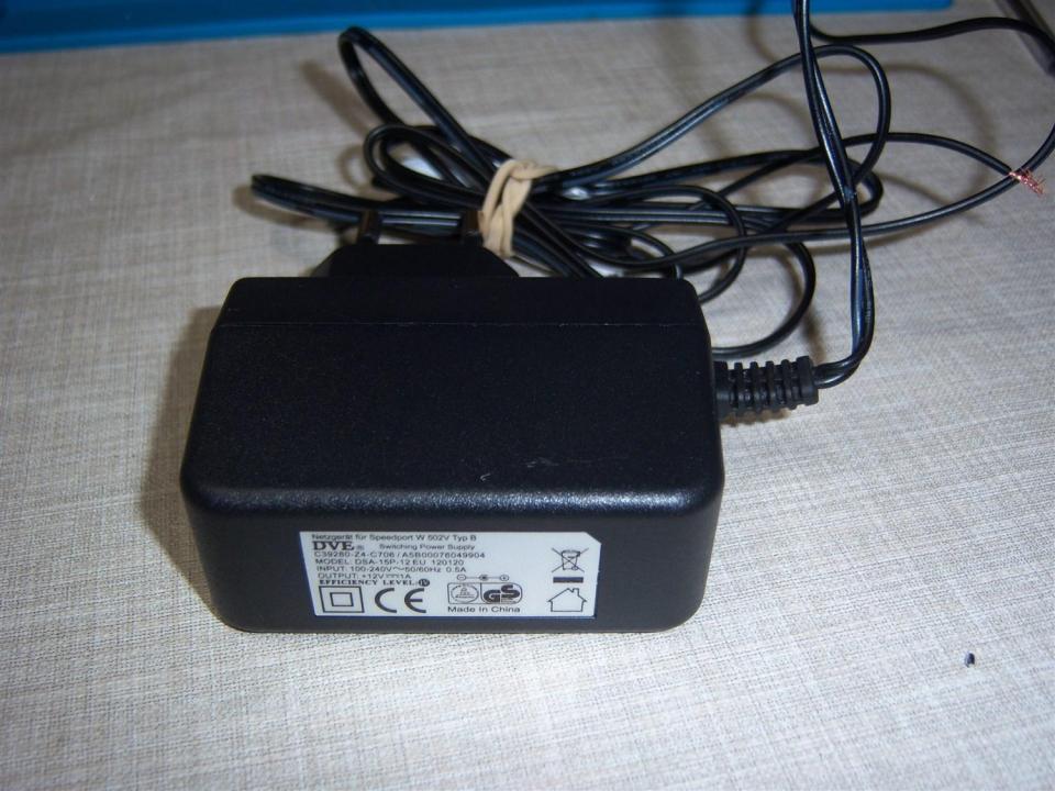

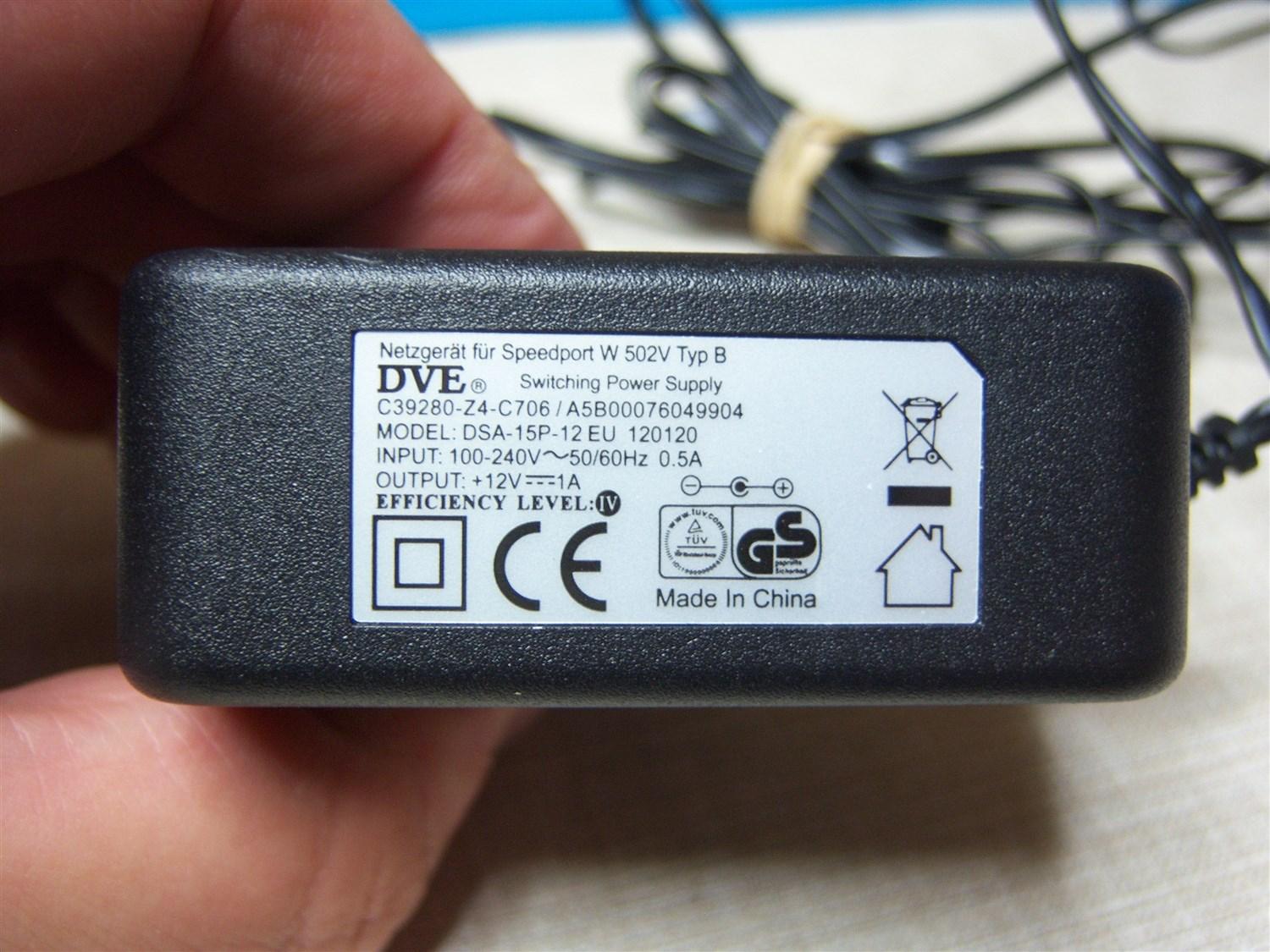

Πόσα watt είναι και του έβαλες pc psu???
Έγινε επεξεργασία από uhu
πριν 45 λεπτά, το μέλος uhu έγραψε:
Αν θυμάμαι 4x15 λέει στα χαρακτηριστικά. Έβαλα psu γιατί υπήρχε (αν αγόραζα τροφοδοτικό ήθελα ένα 15αρι ευρώ), και έλεγα μήπως το έκανα και τροφοδοτικό πάγκου, αλλά τελικά το κράτησα μόνο audio.
Καλά και στο δικό μου γράφει ότι να ναι.?
Αλλού 4x15, αλλού 100w αλλού 4x25.
Χάρηκα πάντως που λες ότι είναι λειτουργικό σαν hardware software και παίζει και ωραία γιατί δεν είναι και 1η μάρκα η osio.
To lepai από την άλλη στο σπίτι παίζει με psu από κάτι ?(το μαυρό τουβλο)
Ούτε καν θυμάμαι watt αλλά νομίζω πως πάνω απο 10-15 watt δεν ήθελε.
Και φτάνουν και περισσεύουν για  τα 4ohm 5ιντσα ή 6ιντσα  ηχεία που οδηγεί.
Τώρα έχουν βγάλει το ίδιο πράγμα σε διάφορες παραλλαγές και σχέδια? με bt με fm radio.
Σαν downsized ampifier που μπαίνουν σε rack μοιάζουν και μερικά έχουν και αρκετά ωραίο design !!!
Τώρα πια από τις 2 λύσεις car vs mini china digital amplifiers έχει καλύτερο ήχο...
Μάλλον και τα car audio την ίδια κινεζιά θα εχουν μέσα.

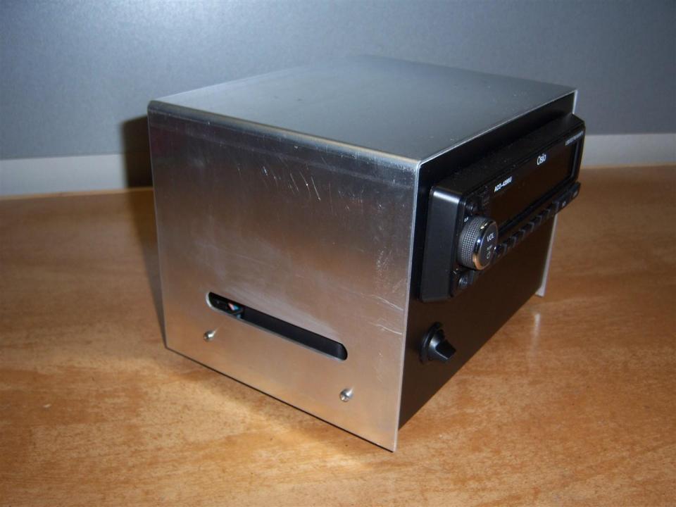

Ωραίο και μερακλήδικο το αποτέλεσμα @Lakisss  ταιριάζει γάντι με τον πρωινό καφέ :)

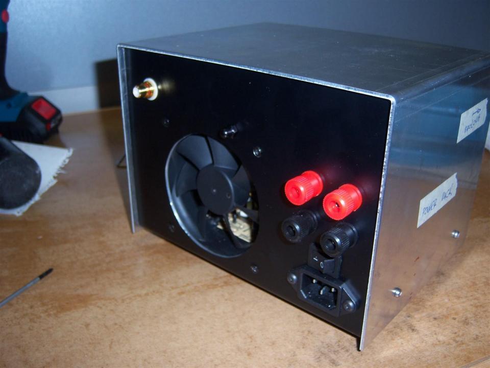

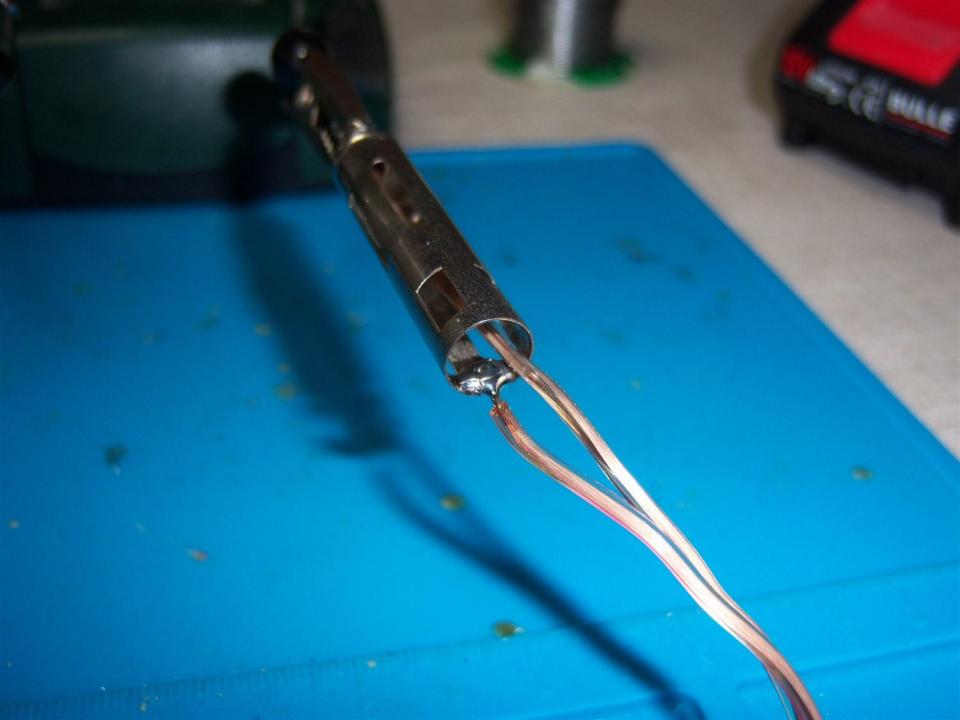

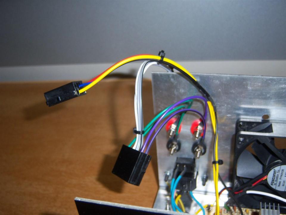

Το εσωτερικό καλώδιο της κεραίας που πάει στο RCA ίσως να έβαζες ομοαξονικό αλλά κι έτσι μια χαρά είναι,  λειτουργεί και σαν μικρή κεραία!

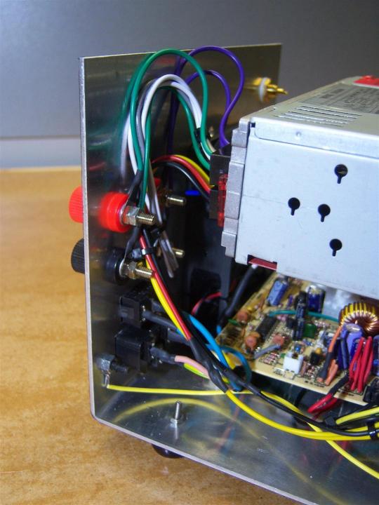

Έχω τρεις προτάσεις εύκολα υλοποιήσιμες :)

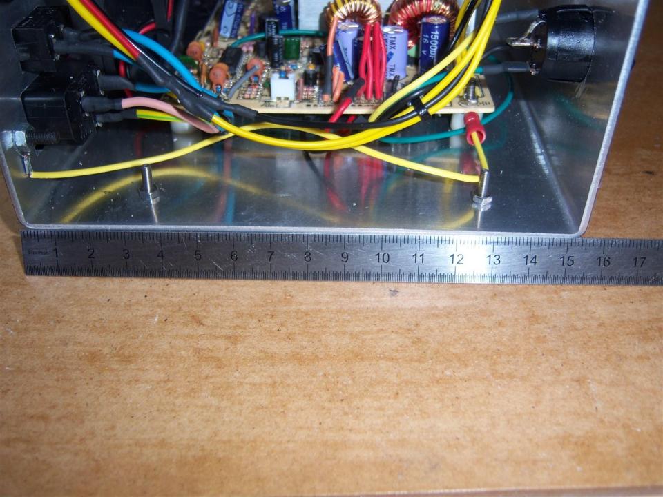

1. Αφού το κάνεις τόσο μερακλίδικα και παρά το ότι η μεγάλη απόσταση  του κάτω μέρους της πλακέτας του τροφοδοτικού από το σασί, επιτρέπει το να μην βάλεις πλαστικό διάφραγμα μεταξύ τους, εγώ θα σου έλεγα να βάλεις για να αποκλείσεις κάθε ενδεχόμενο πρόβλημα από κάποιο μικροαντικείμενο (π.χ. ένα παξιμαδάκι) που τρύπωσε ανάμεσα)

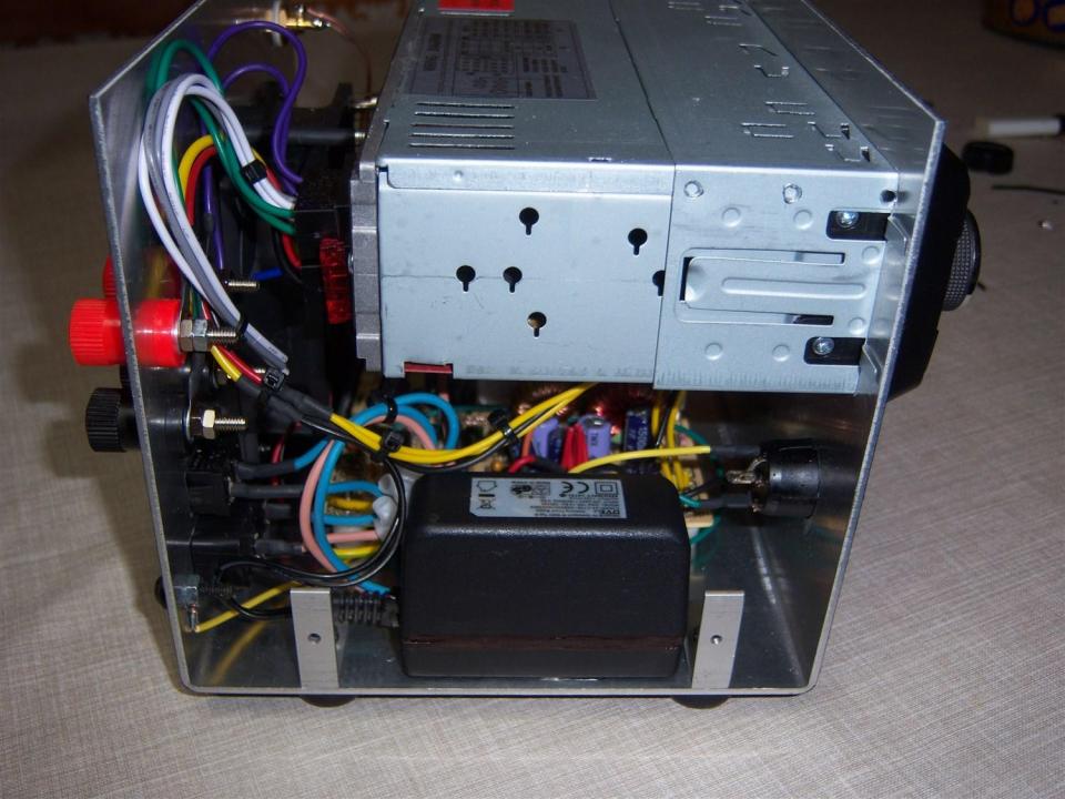

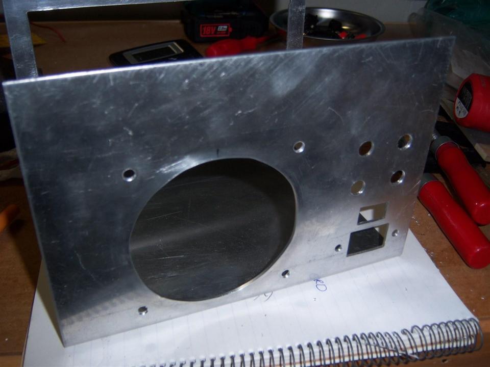

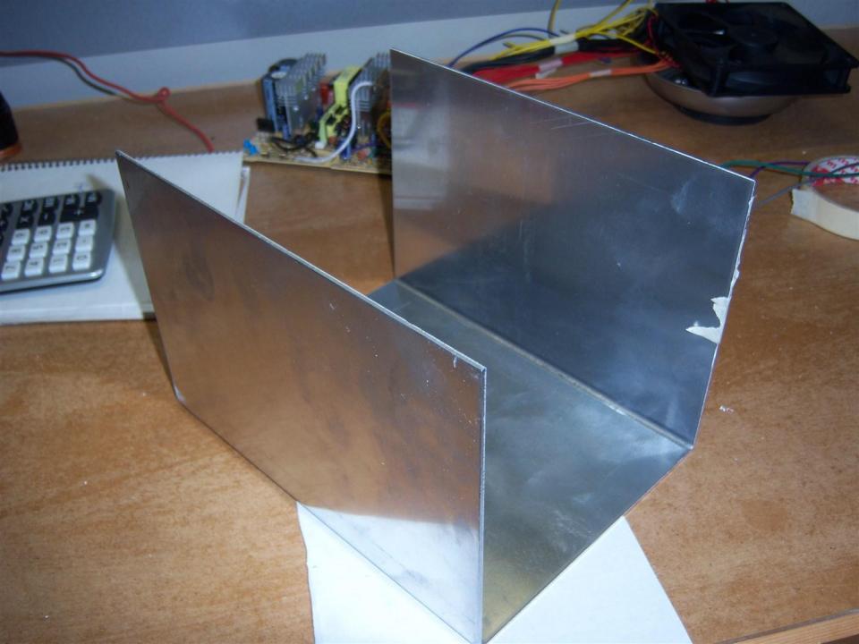

2. Για την αποτροπή εισχώρησης μικροαντικειμένων στο κουτί, θα σου έλεγα να βάλεις εσωτερικά (με κόλλα έστω) μια λεπτή σίτα από αλουμίνιο ίσως.

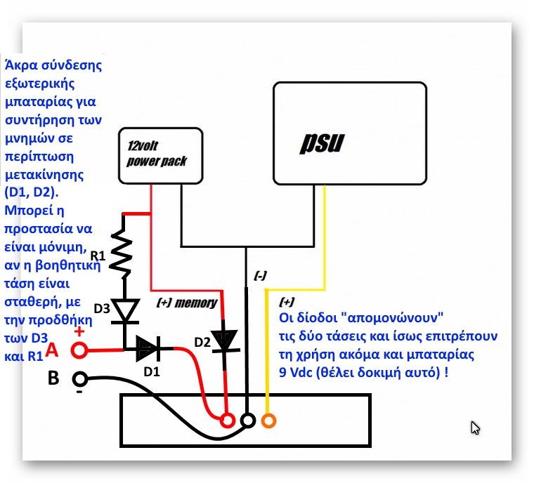

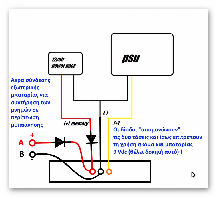

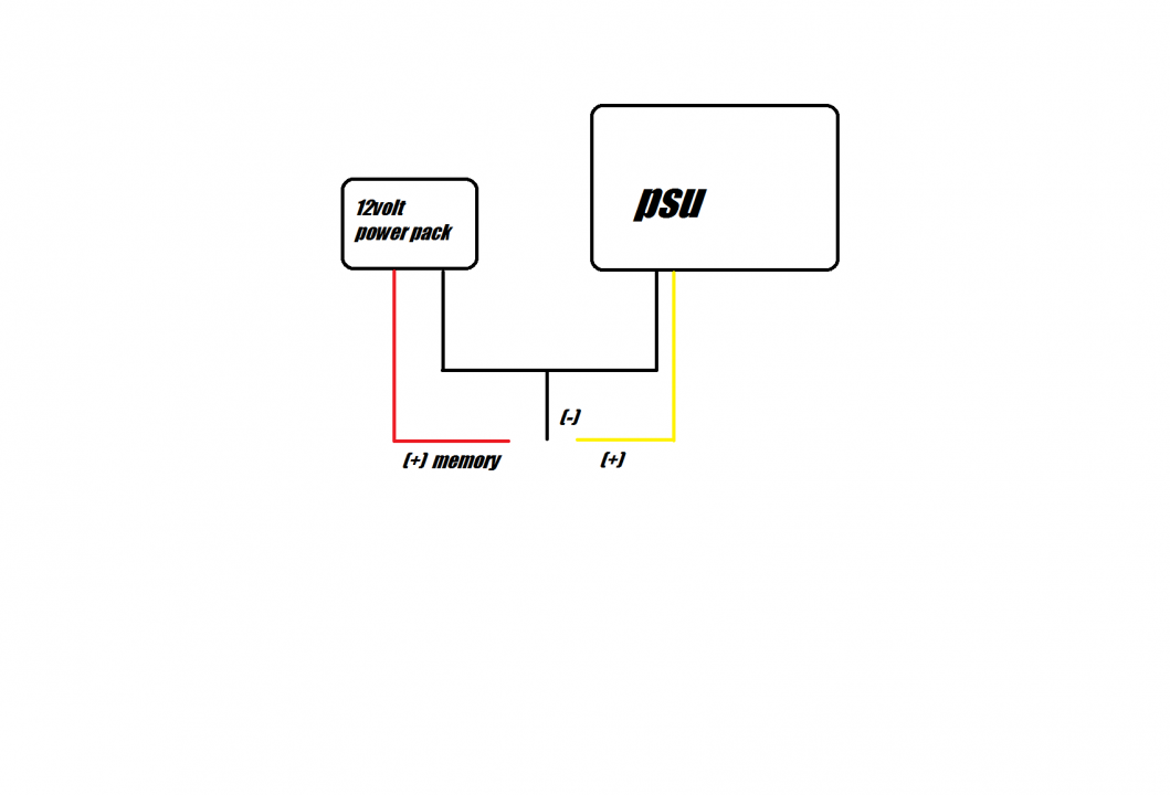

3. Μιας και έκανες την όλη δουλειά για την συντήρηση των μνημών, έχω μια ιδέα που θα σου επιτρέψει να μην χάνεις τις μνήμες ακόμα και όταν κόβεται το ρεύμα, ή όταν θέλεις να το μετακινήσεις.
Βασικά είναι αυτό :
Η εξωτερική μπαταρία μπορεί να είναι μια απλή μικρή μπαταρία των 12 Vdc ή ακόμα ακόμα και μια των 9Vdc.
Έτσι όταν το μετακινείς θα την συνδέεις επάνω και δεν θα χάνεται τίποτε.
Βέβαια φτιάχνοντας αυτό και έχοντας ήδη μια επαναφορτιζόμενη μπαταρία, μπορείς να κάνεις την προστασία μόνιμη με απλό τρόπο.
Θέλει βέβαια τη δοκιμή του, αλλά αξίζει το κόπο . . .
Η τιμή της αντίστασης R1 μπορεί να είναι 470 Ohm και η ισχύς της 0,5 Watt , αλλά καλύτερα να είναι για λόγους μηχανικής αντοχής 2 Watt.
Τα διόδια, απλά (π.χ.  1Ν4007, ή ΒΥ227) προτίμησε κάποιο με στιβαρή κατασκευή.
Το στήσιμο του κυκλώματος μπορεί να γίνει και πάνω σε μια κλεμοσειρά (θέλει τέσσερις κλέμενς)
Εύχομαι καλές ακροάσεις ! ! !  :D

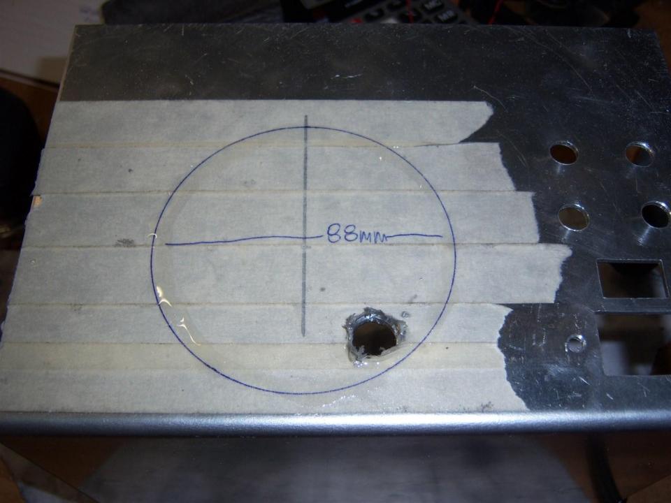

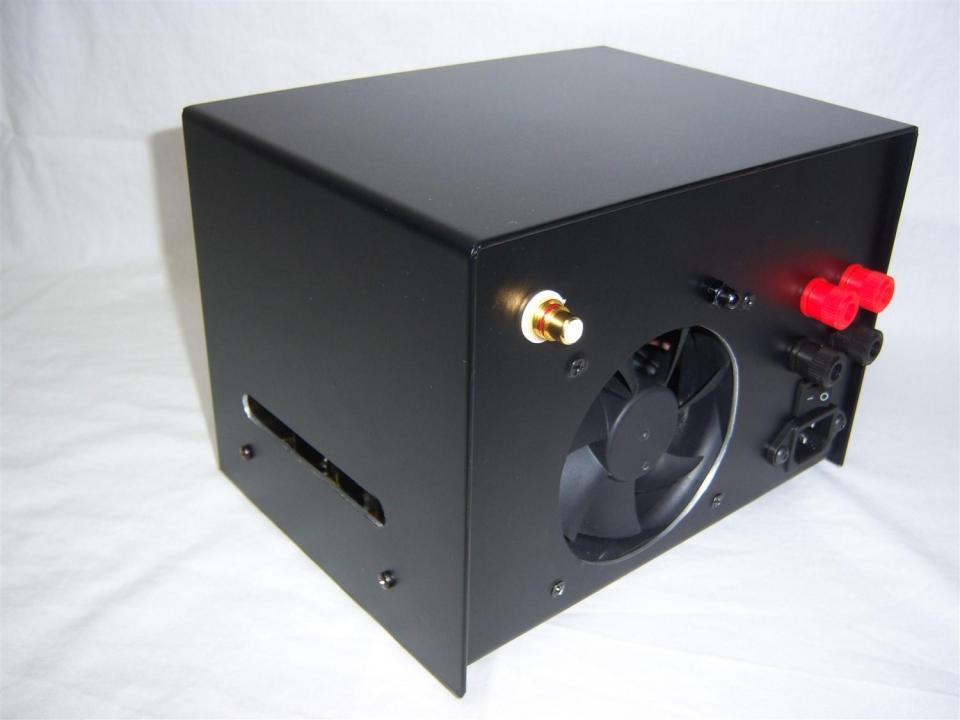

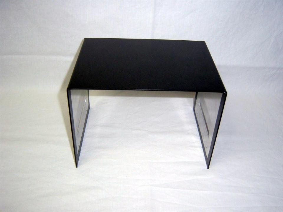

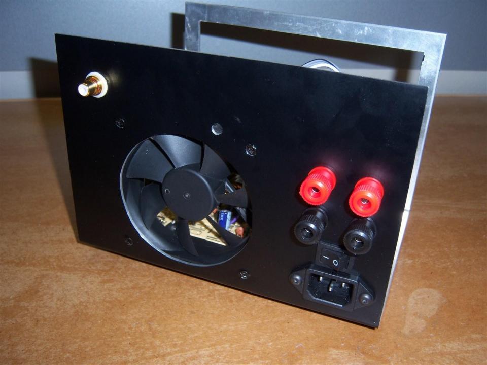

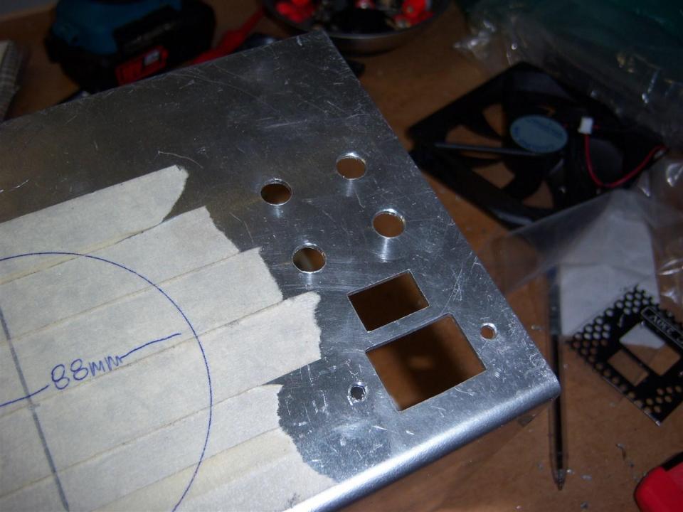

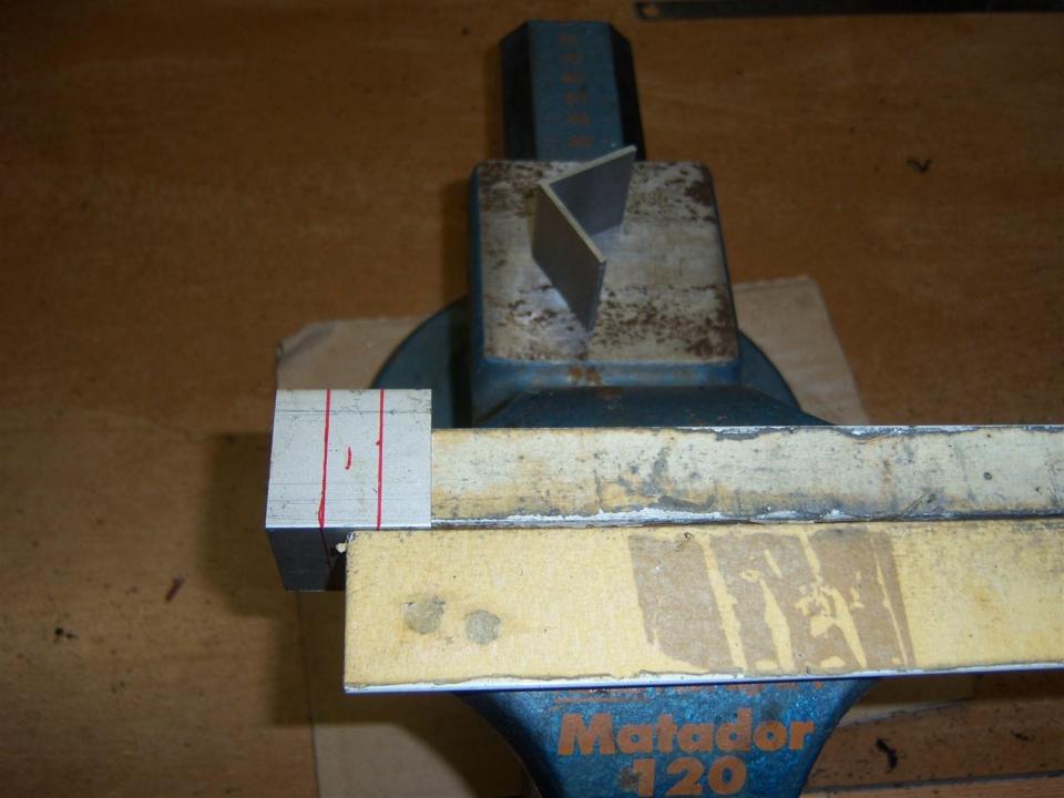

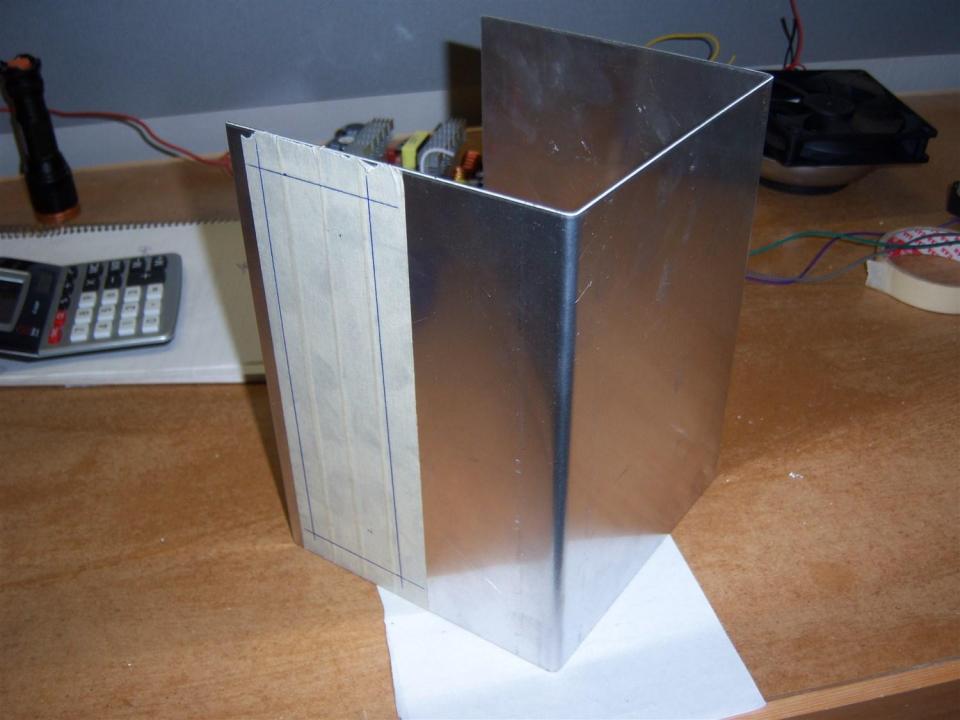

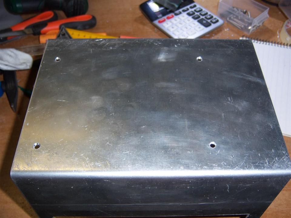

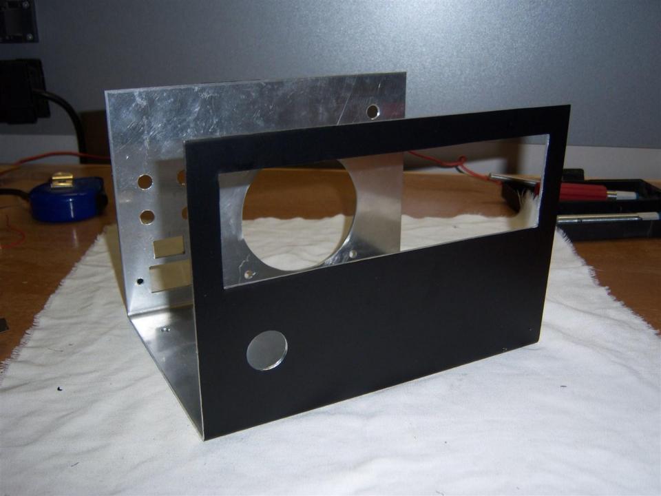

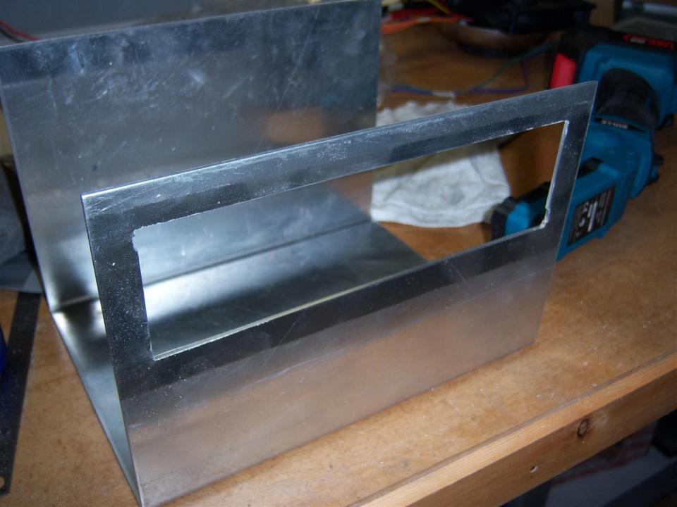

Πολύ όμορφη κατασκευή φίλε μου...

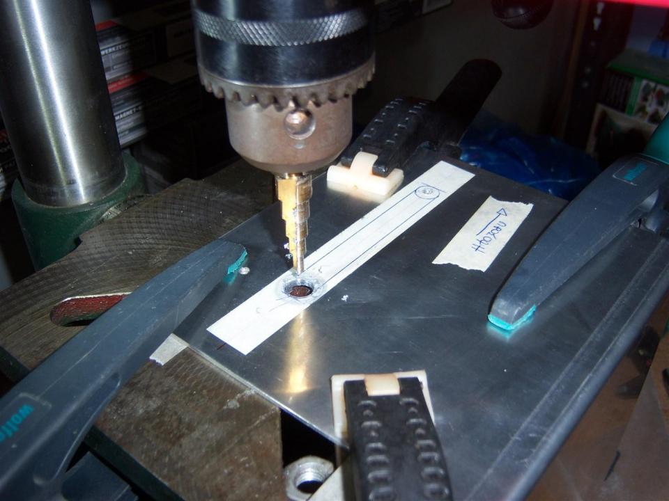

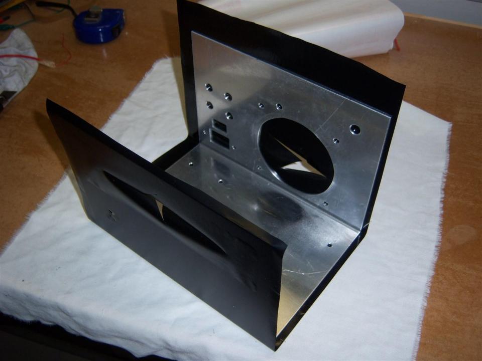

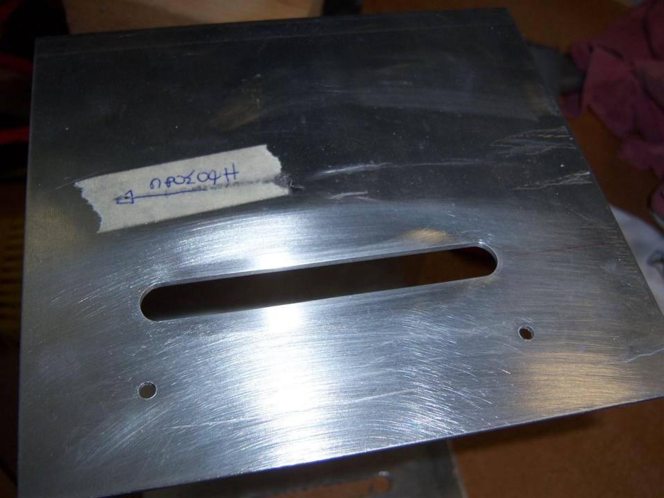

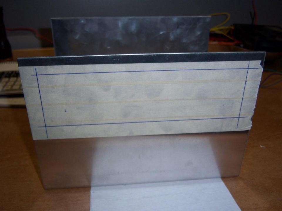

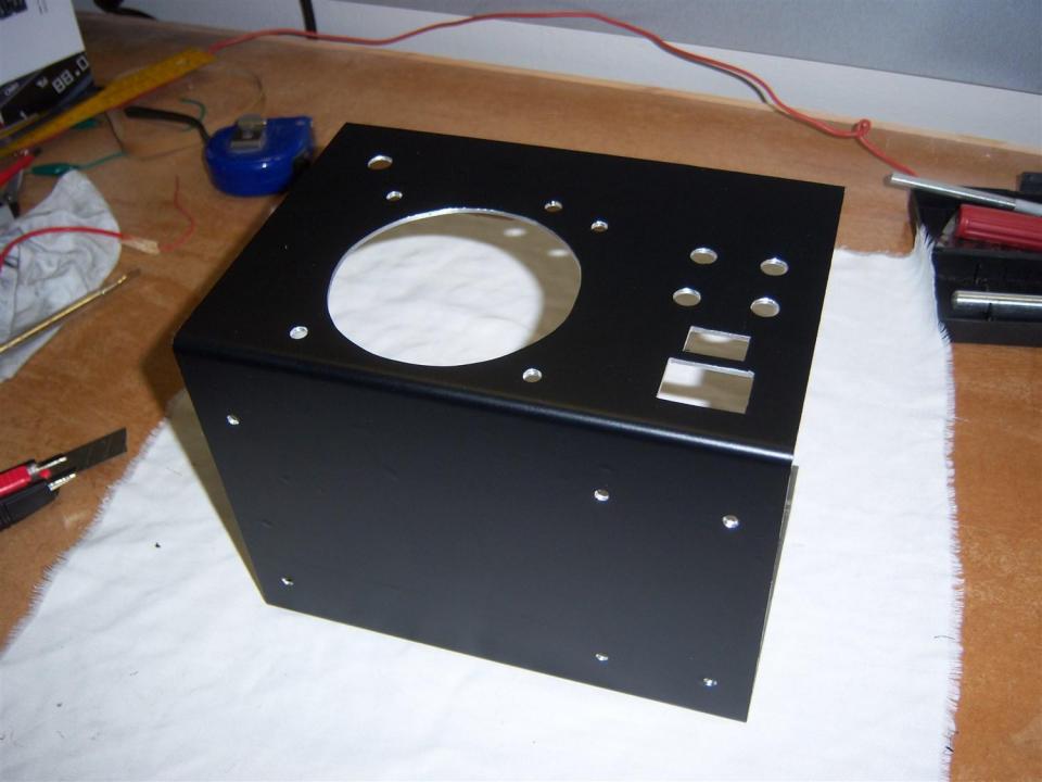

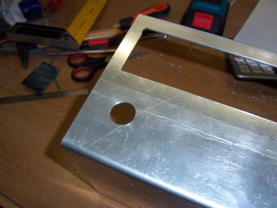

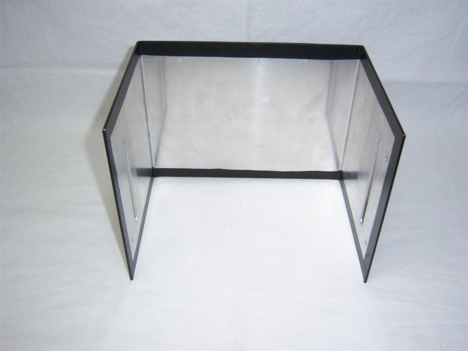

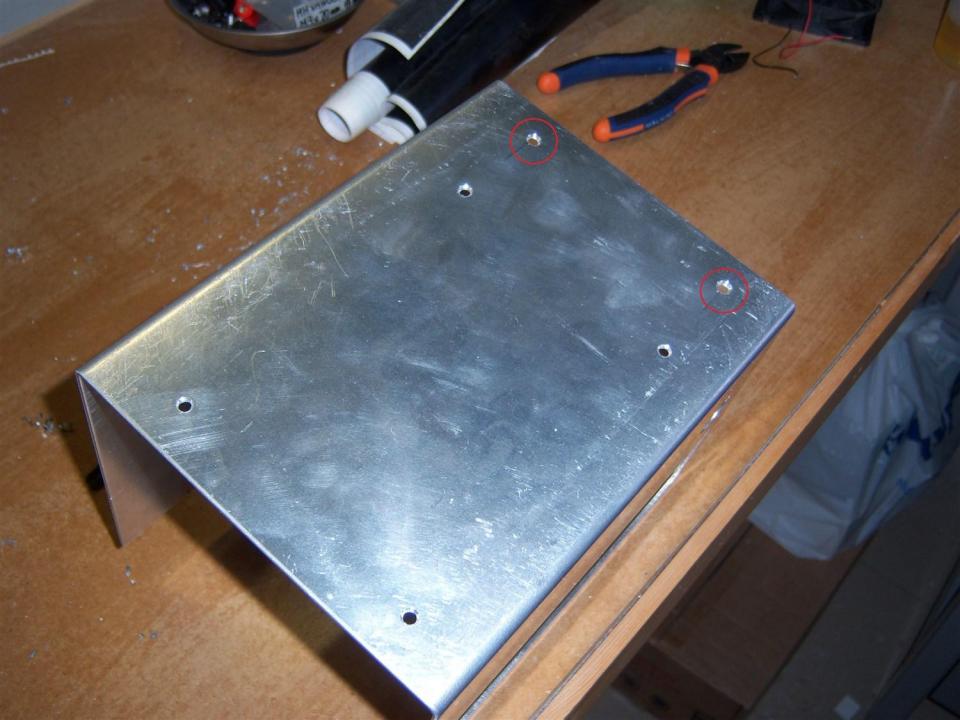

Μια ερώτηση παρακαλώ: Απο που προμηθεύεσαι τα φύλλα αλουμινίου; Επίσης πως τα λυγίζεις σε 90 μοίρες και δεν κόβονται;
πριν 9 ώρες, το μέλος dfa19mj έγραψε:

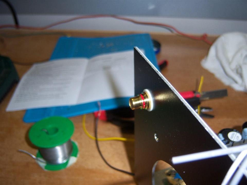

Ξέρω ότι η κεραία είναι επιστήμη, αλλά στη προκειμένη περίπτωση ούτε σε αμάξι βρίσκεται να κινείται, ούτε σε επαρχία. Πιάνει τέλεια και με ένα χύμα καλώδιο πίσω.
Έβαλα rca γιατί το βρήκα στα συρτάρια μου, και χρυσό ώστε να σπάει και χρωματικά η μαύρη μονοτονία πίσω.
πριν 3 ώρες, το μέλος Seafalco έγραψε:
1. Στέλιο πραγματικά είναι απίθανο το σενάριο. Με ξέρεις, αν υπήρχε θέμα θα το έκανα.
2. έχει θετική πίεση.:p
3. υπερβολικό αλλά ευχαριστώ για την ιδέα και τον κόπο να το παρουσιάσεις.:)
πριν 1 ώρα, το μέλος kavouras5 έγραψε:
Μια στράντζα μου τα έφτιαξε κοντά μου, πέτυχε καλή εφαρμογή πάντως στα κομμάτια.

Και μια τελευταία ερώτηση...Ψάχνω να βρω εναν κολαούζο, θα πρότεινες αυτόν που έχεις? Ποιός είναι?
Μερικά δίνουν ρεύμα στην κεραία ακόμα και από το κίτρινο με ένα ρελεδάκι καταργείς τον κεντρικό διακόπτη…στο επόμενο βέβαια  : P
πριν 2 ώρες, το μέλος kavouras5 έγραψε:
Σε τι αναφέρεσαι ακριβώς; Μήπως τη μανέλα; Σε ποια φωτό;
πριν 1 ώρα, το μέλος ΓιαγκΤ έγραψε:
Είχε και αυτό. Να σου πω την αλήθεια μου αρέσει ο διακόπτης, θα ήταν άδειο κάτω χωρίς αυτόν. Μπορεί αργότερα να τον αλλάξω με ωραιότερο από ebay.

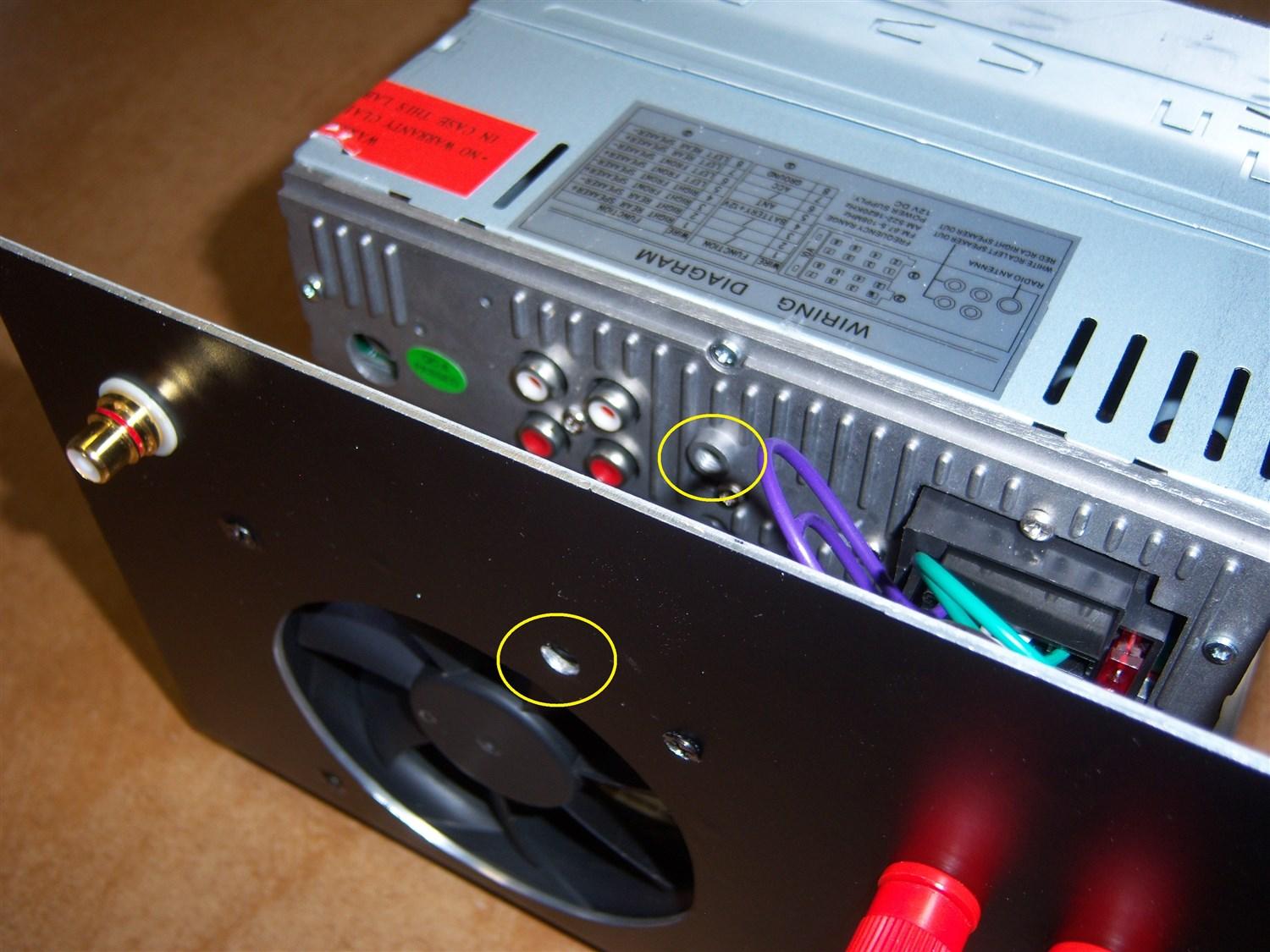

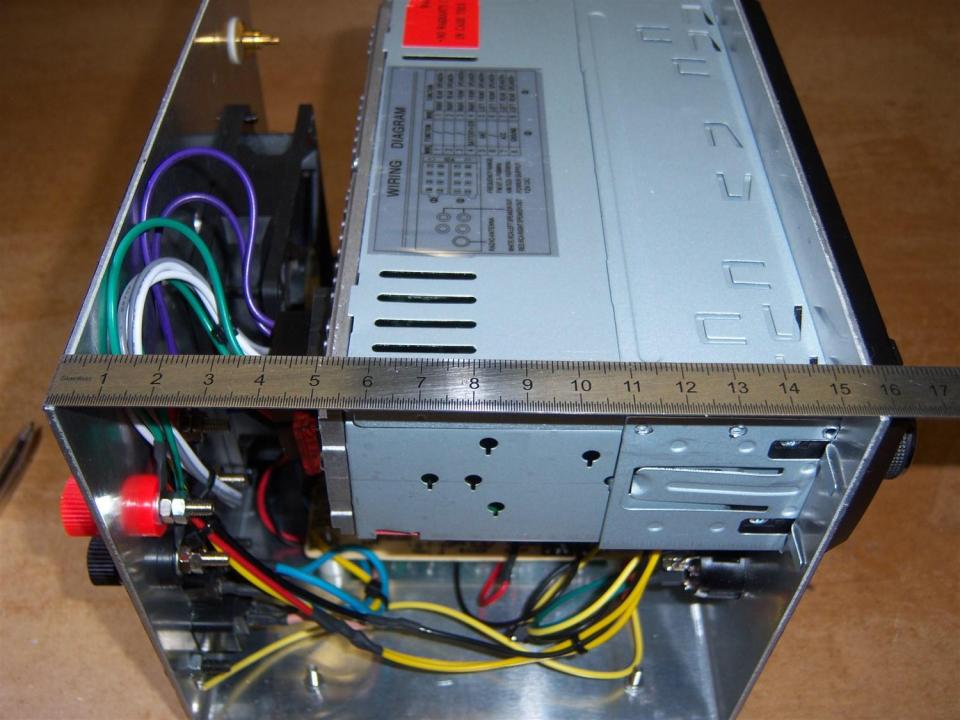

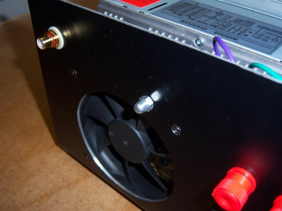

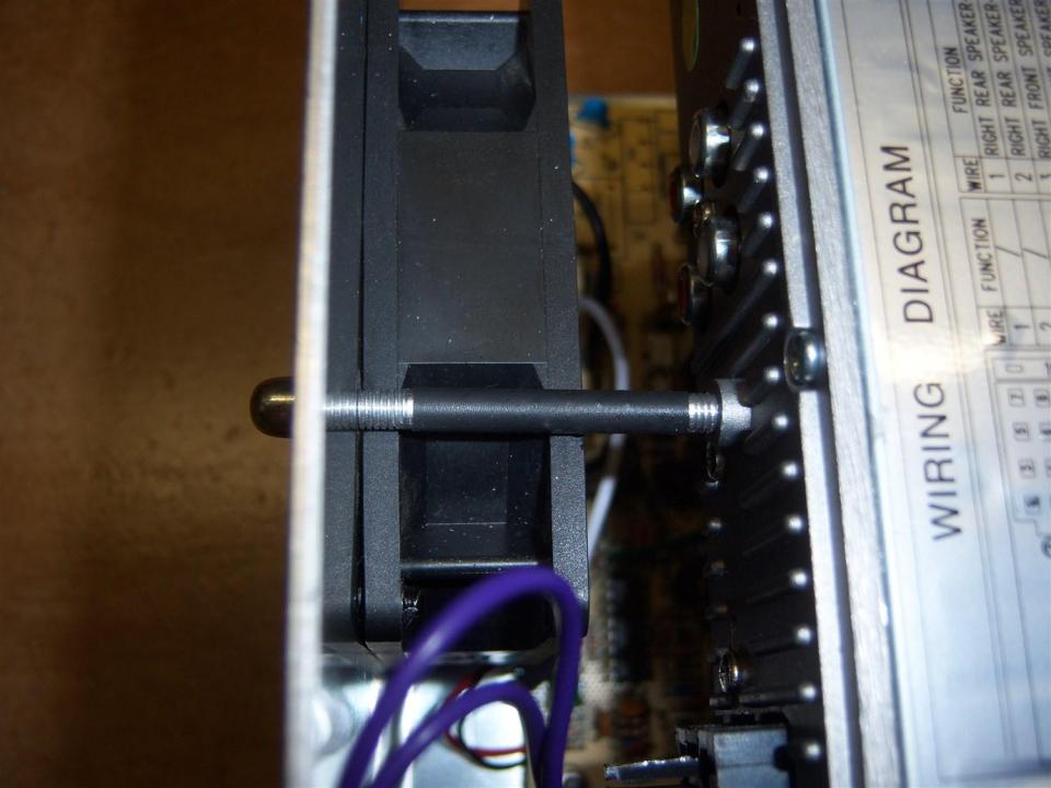

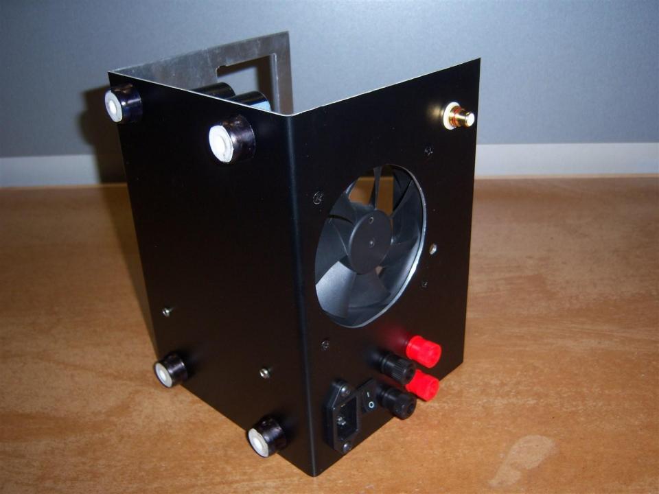

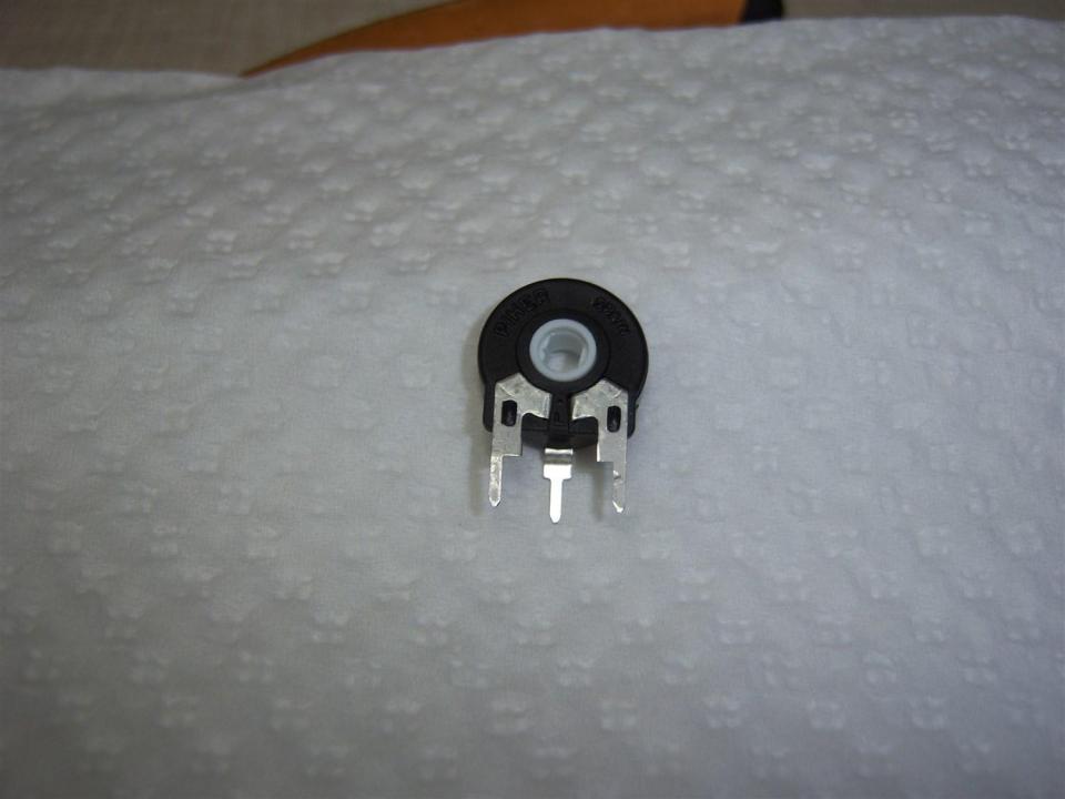

Κάτι που δεν με ικανοποίησε πλήρως είναι οι στροφές του fan. Τον ήθελα λίγο πιο κάτω από τα 5.5volt που είναι τώρα. Στα 3.3 δεν κινείται καν.
Δοκίμασα με ένα ποτενσιόμετρο στα 10k αλλά δεν ρύθμισε, ουσιαστικά on/off συμπεριφερόταν.
Έγινε επεξεργασία από Lakisss
πριν 32 λεπτά, το μέλος Lakisss έγραψε:
Διόδους σε σειρά με το fan θέλει ή "εξειδικευμένο" ποτενσιόμετρο....
Κάθε δίοδος κόβει 0,6 βολτ, δηλαδή αν βάλεις μια δίοδο θα κατέβει από 5,5ν στα 4,9v, δυο 4,3ν κτλπ
  • Agree 1
πριν 2 ώρες, το μέλος Lakisss έγραψε:
Λογικό είναι αυτό καθώς η αντίσταση που χρειάζεσαι είναι της τάξης μερικών δεκάδων Ohm, οπότε με το trimer των 10KOhm με το που έφευγες από την ακραία θέση -όπου υπάρχει βραχυκύκλωμα, έπιανες αμέσως μερικές εκατοντάδες Ohm και ο ανεμιστήρας σταματούσε!
Θέλει ένα βατικό ποτενσιόμετρο καμιά 100 Ohm, για να προσδιορίσεις την αντίσταση που χρειάζεσαι και μετά να βάλεις μια σταθερή αντίσταση αυτής της τιμής.
Εύκολα βεβαίως μπορεί να σε ικανοποιήσει η λύση με τα διόδια γι' αυτό την δοκιμάζεις πριν από οτιδήποτε άλλο.
πριν 6 λεπτά, το μέλος Seafalco έγραψε:
Αυτό είπα και στο μαγαζί που το πήρα, ότι μου φαίνονται πολλά. Ο πωλητής επέμενε ότι θα κάνω δουλειά.:angry:
