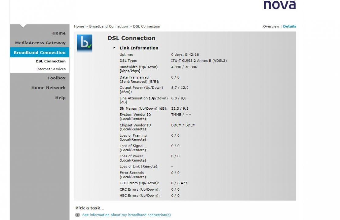

τωρινα στατιστικα συγχρονισμού (με line atennuation (down) 9,6 κανονικά θα επρεπε να τερματίζει η γραμμή)
εχει ερθει τεχνικός της nova  πήρε μετρήσεις με δικό του και με το δικό μου ρούτερ και μέσα στο σπίτι και στη εισοδο του σπιτιου οπου καταλήγει η γραμμη του ΟΤΕ χωρίς να βρεί διαφορες στον συγχρονισμό όπως μου είπε (~ 36000) και στα δυο σημεία.....απόσταση από καμπίνα 350μ. …….η τεχνικη τους υπηρεσία λέει ναι θα επρεπε ψηλότερα αλλα δεν μπορούμε να το δώσουμε σαν βλάβη και ελεγχο στον ΟΤΕ γιατι είναι μεσα στα αποδεκτά (?!?! ) ορια πτωσης του 30% της θεωριτικης μεγιστης ταχύτητος. Γι'αυτο ρωτάω ισχύει αυτό? υπάρχει τέτοιο όριο ?

Για τη nova οντως δεν βρήκα κάτι. Γενικά ,επειδή δούλευα σαν τεχνικός σε άλλες εταιρίες τηλεφωνιας, δεν υπάρχει "κατωτατο οριο"΄.
Απλά δεν θέλουν να χρεώνονται tickets στον ΟΤΕ.
Οι τεχνικοί κοιτάνε το μέσο όρο της περιοχής( για adsl ισχυει αυτό,τον οποιο στον δινει το dslam) και άμα είσαι κάτω από μέσο όρο το δίνουν.
Αυτές ειναι οι οδηγίες που δίνουν οι από πάνω.
Τώρα σαν τεχνικός μπορείς να το δώσεις για χαμηλή ταχύτητα άμα θες και σφαίρα να πηγαίνει.
Όσο για το vdsl, αυτό που έχεις εσύ σίγουρα πιάνεται για χαμηλός συγχρονισμός μιας και είναι πολύ πιο αυστηρό απο adsl. Με 350μ απόσταση χαλκού (όχι σε ευθεία )απο την καμπίνα τότε θα πρεπε να πιανεις καθαρό 50αρι.
Στη θέση σου θα το κυνηγούσα και άλλο και αν δεν, θα άλλαζα πάροχο.
Όλο και χειρότερη γίνεται η forthnet/nova.

η απάντηση της τεχνικης υπηρεσίας της νοβα ………..""Σύμφωνα με τις διαδικασίες που έχουν οριστεί από τις αρμόδιες αρχές, για τις περιπτώσεις που το πρόβληµα που αντιµετωπίζει ο πελάτης του Παρόχου είναι χαµηλή ταχύτητα στην κατερχόµενη ζεύξη(downstream) ή στην ανερχόµενη ζεύξη (upstream), εφόσον η ταχύτητα που λαµβάνει ο Πάροχος από το σηµείο οριοθέτησης στις εγκαταστάσεις του τελικού πελάτη (εσκαλίτ ή χαλύβδινο) αποκλίνει έως και τριάντα τοις εκατό (30%) από την «Ονοµαστική Ταχύτητα» για τη συγκεκριµένη σύνδεση, ο Πάροχος δε θα δηλώνει βλάβη µε σύµπτωµα «Χαµηλή Ταχύτητα xDSL»
Οι παραπάνω πληροφορίες έχουν κοινοποιηθεί στην εφημερίδα της κυβερνήσεως Τεύχος Β’ 77/20.01.2017 Αρ. Φύλλου 77 όπως αντίστοιχα έχουν αναρτηθεί & στην εθνική επιτροπή τηλεπικοινωνιών & ταχυδρομείων ενότητα 24.3.8.3""...………...οποτε φιλε @Gregorypeg1000 δεν εχει μάλλον νόημα η οποιαδήποτε καταγγελία προς την εταιρεία ή την ΕΕΤΤ …..κρίμα......πάντως πουθενά δεν υο αναφέρουν αυτό στο συμβόλαιο που υπογράφεις...…
