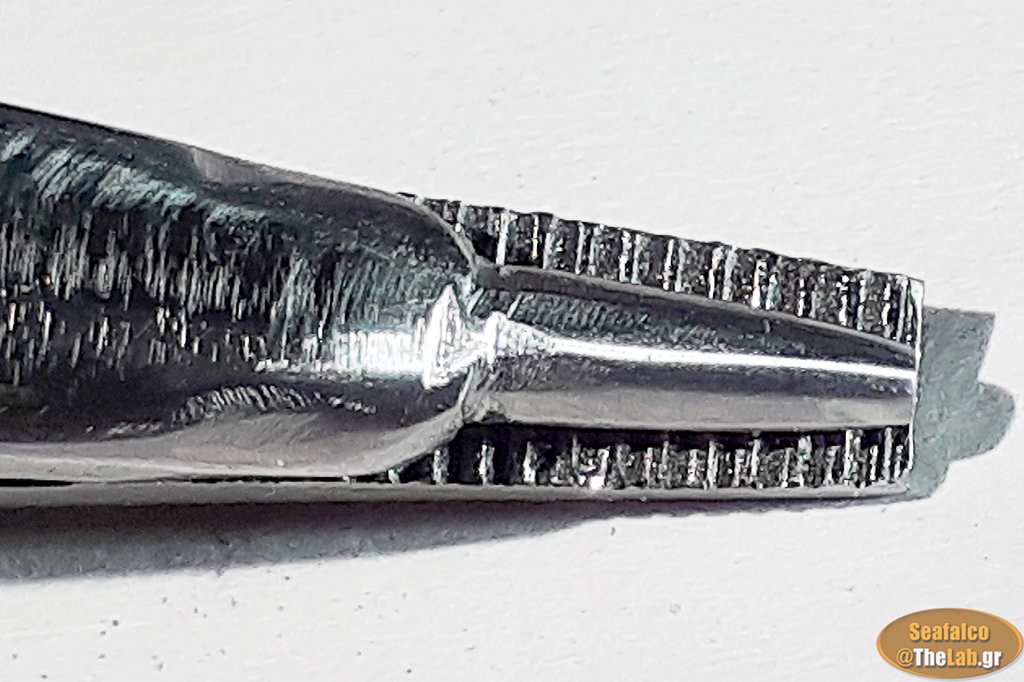

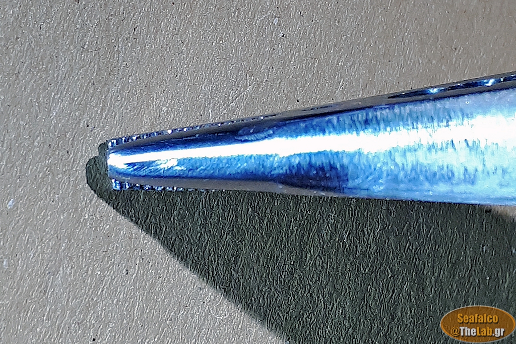

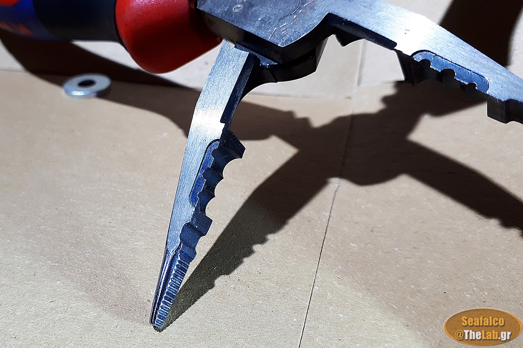

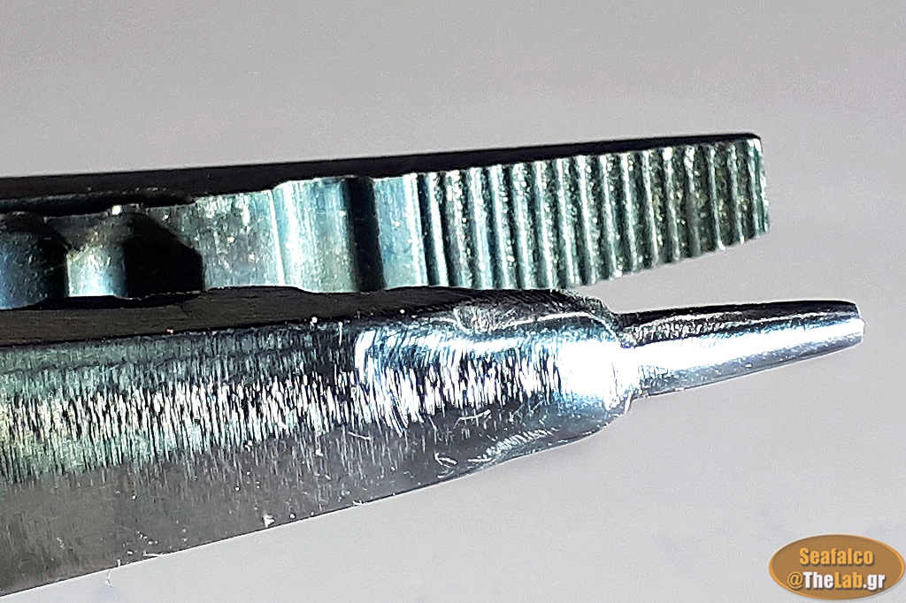

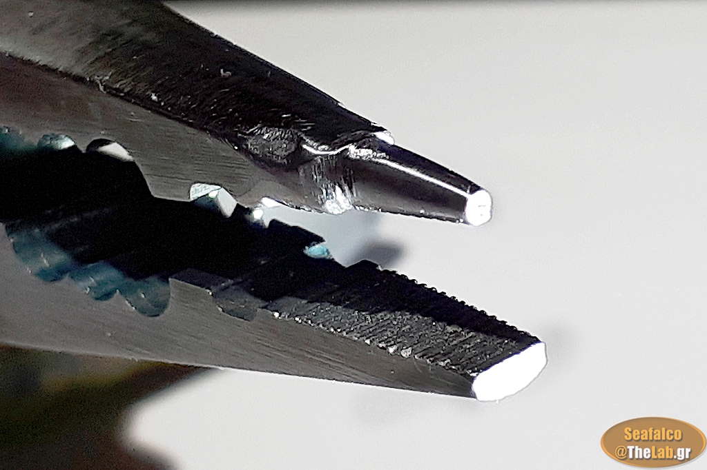

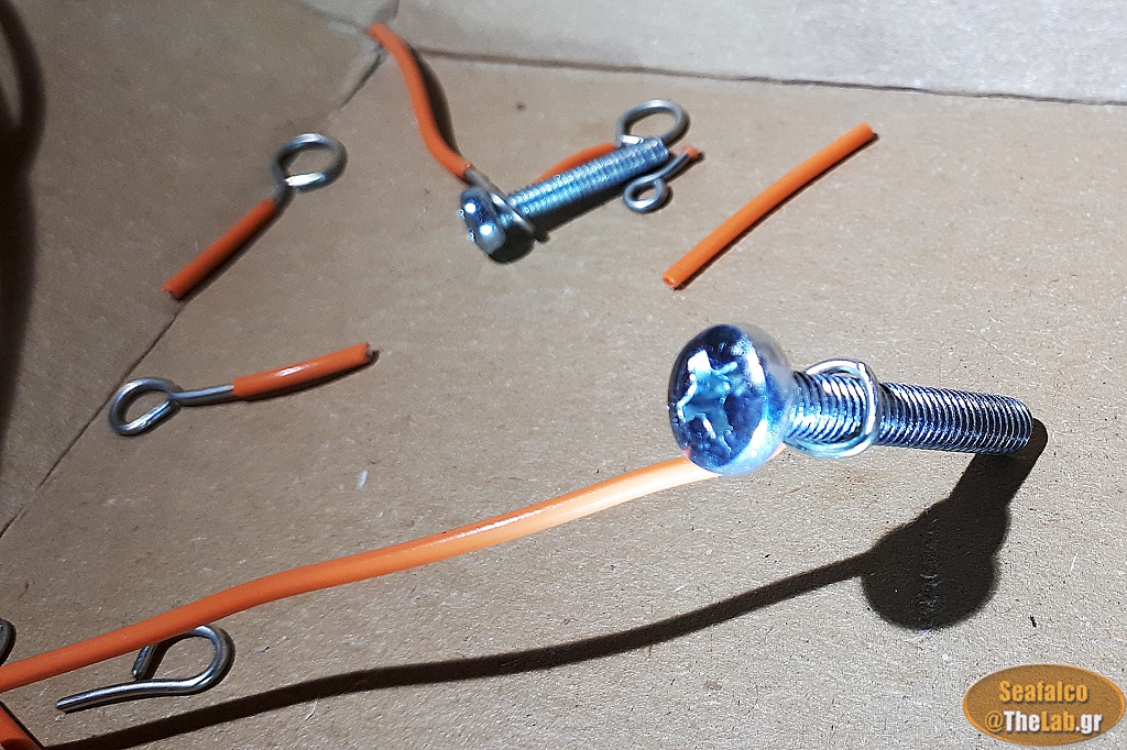

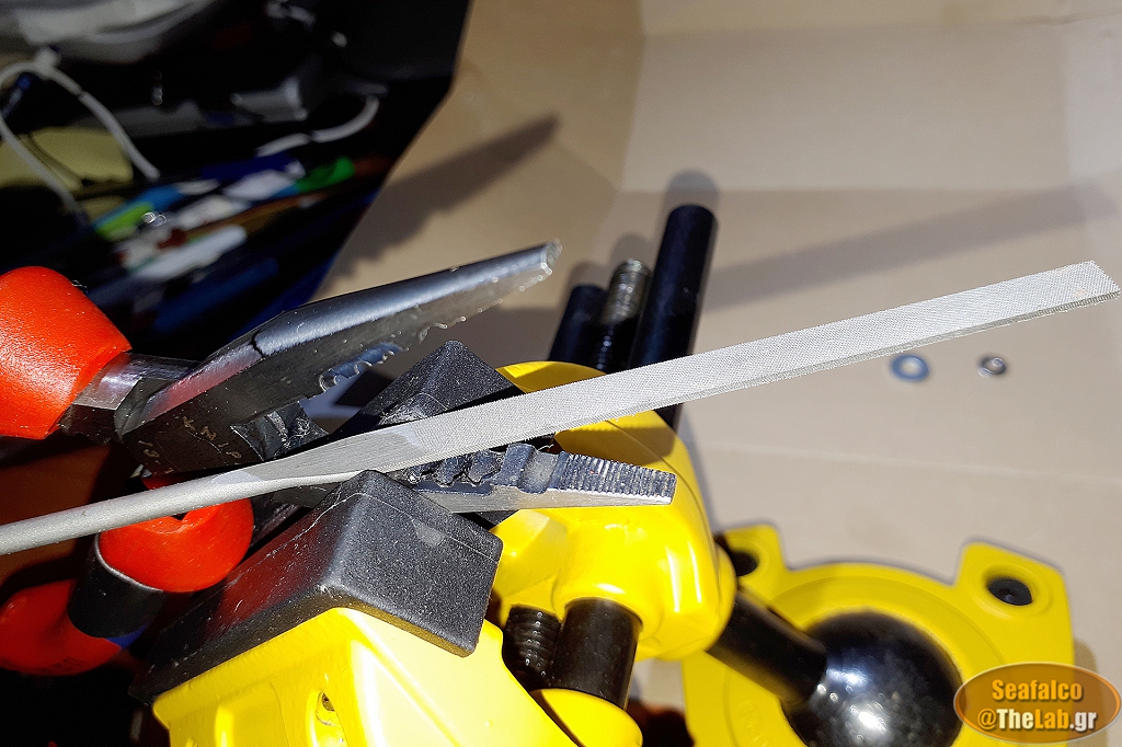

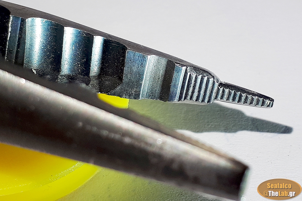

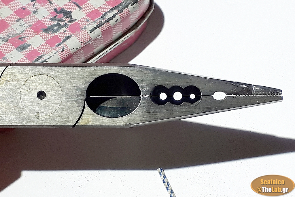

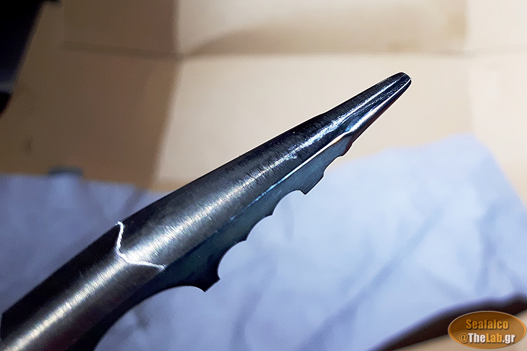

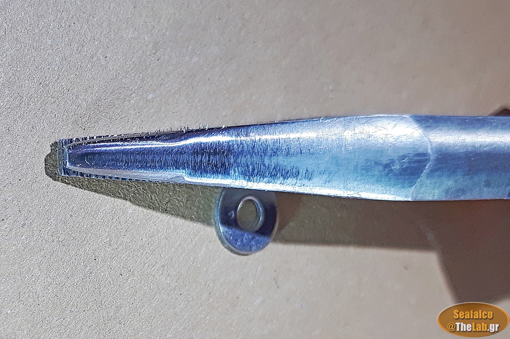

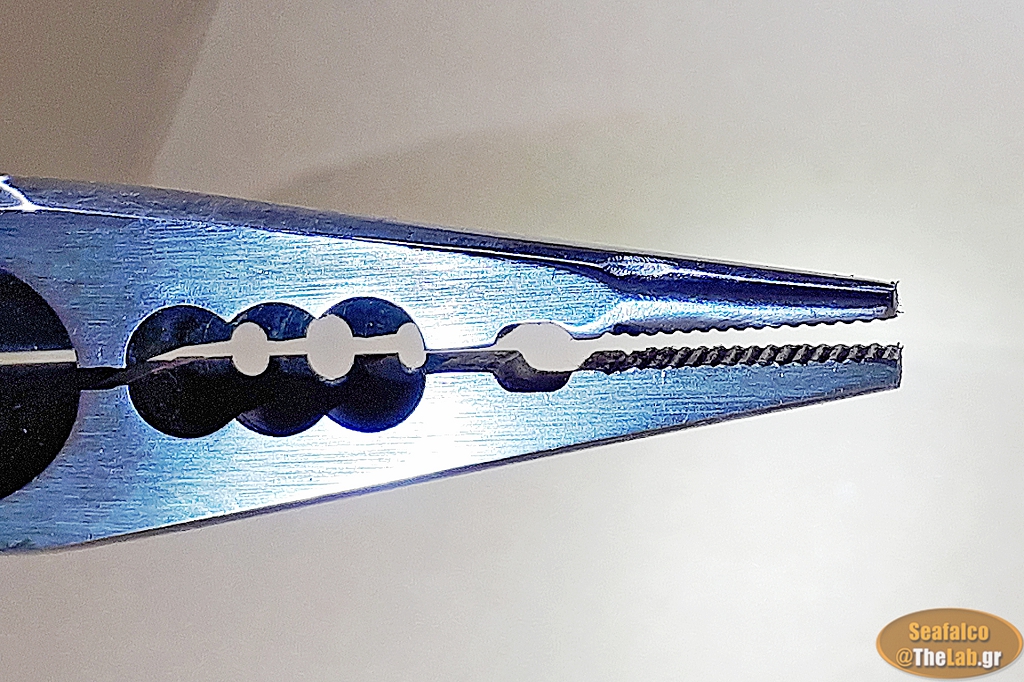

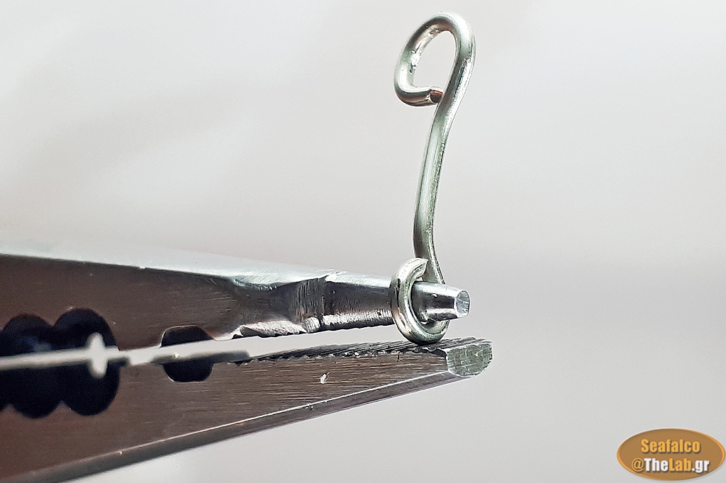

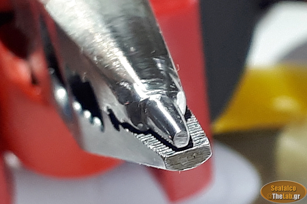

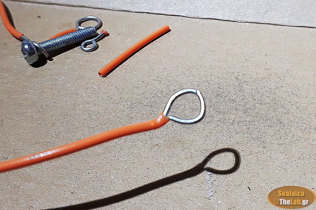

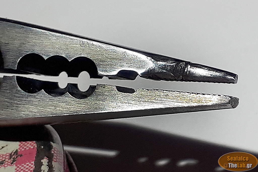

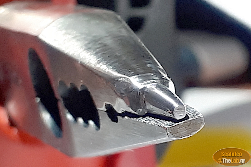

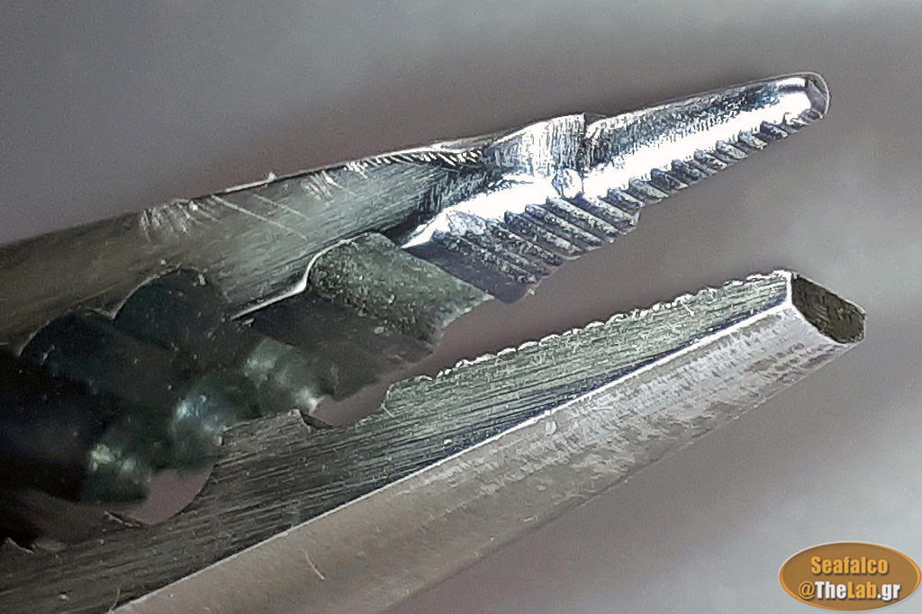

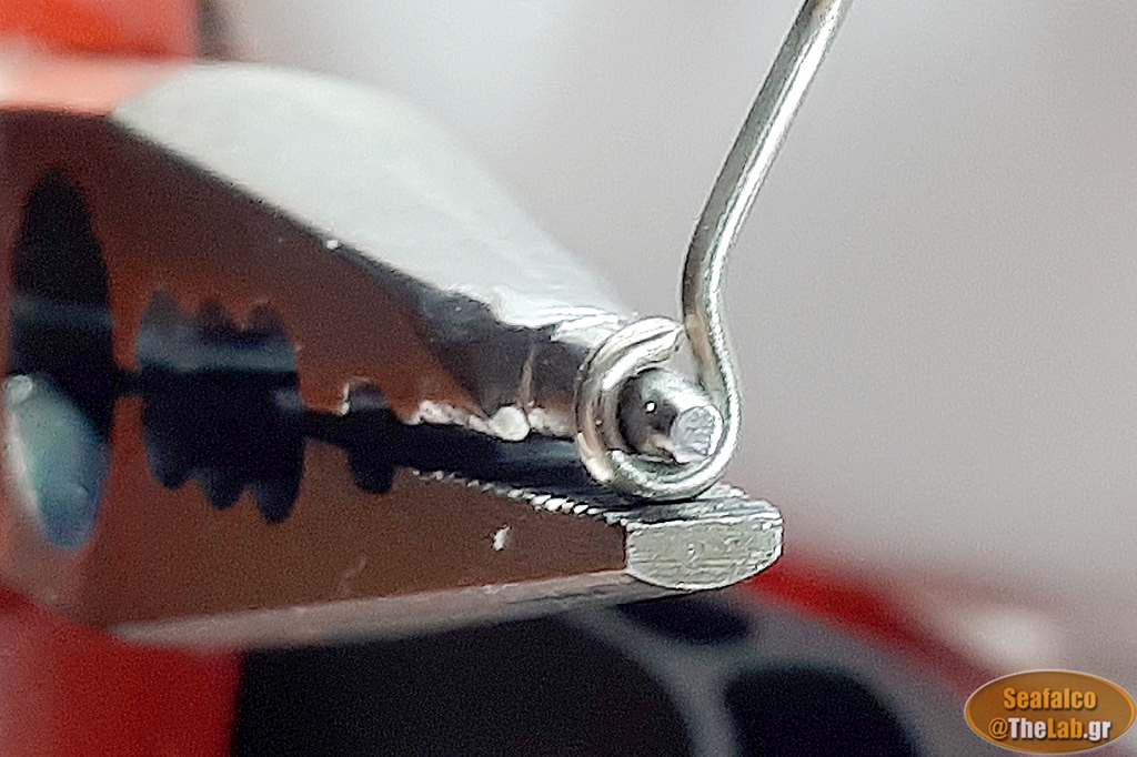

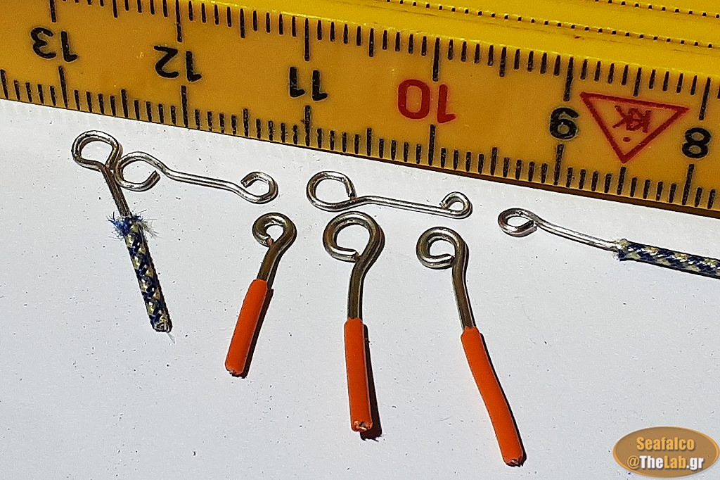

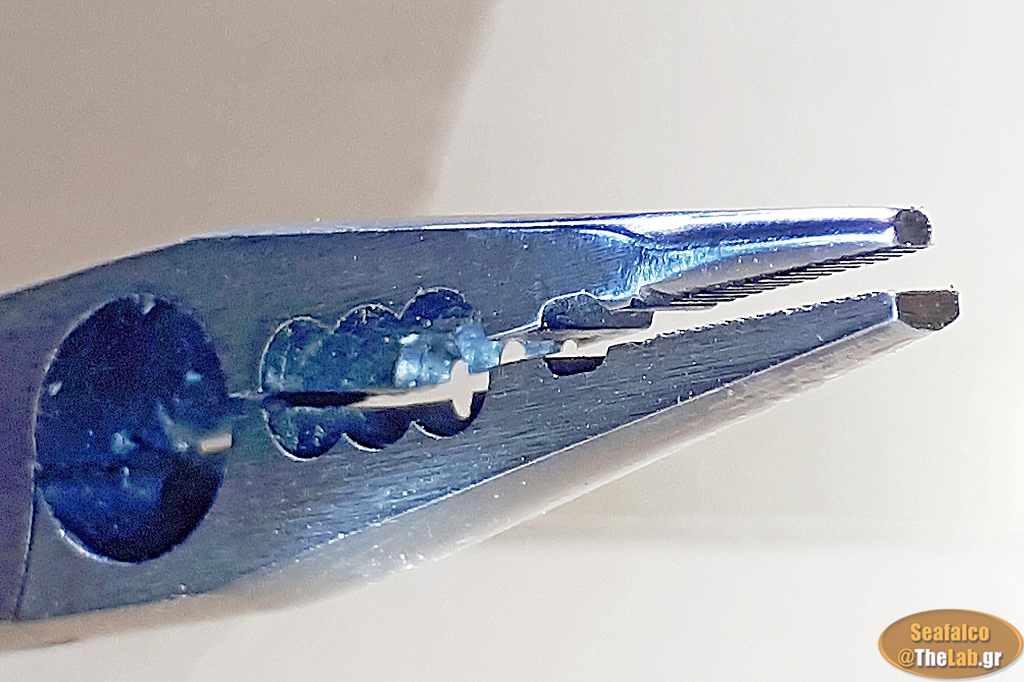

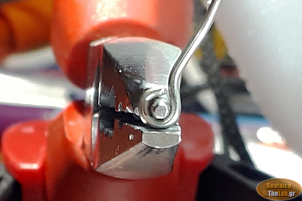

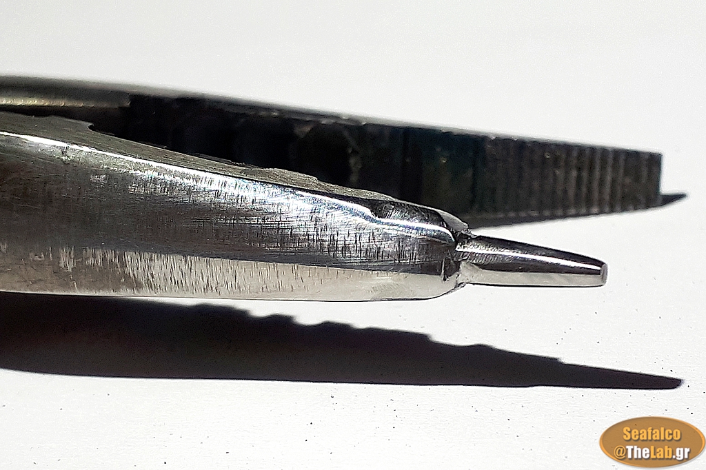

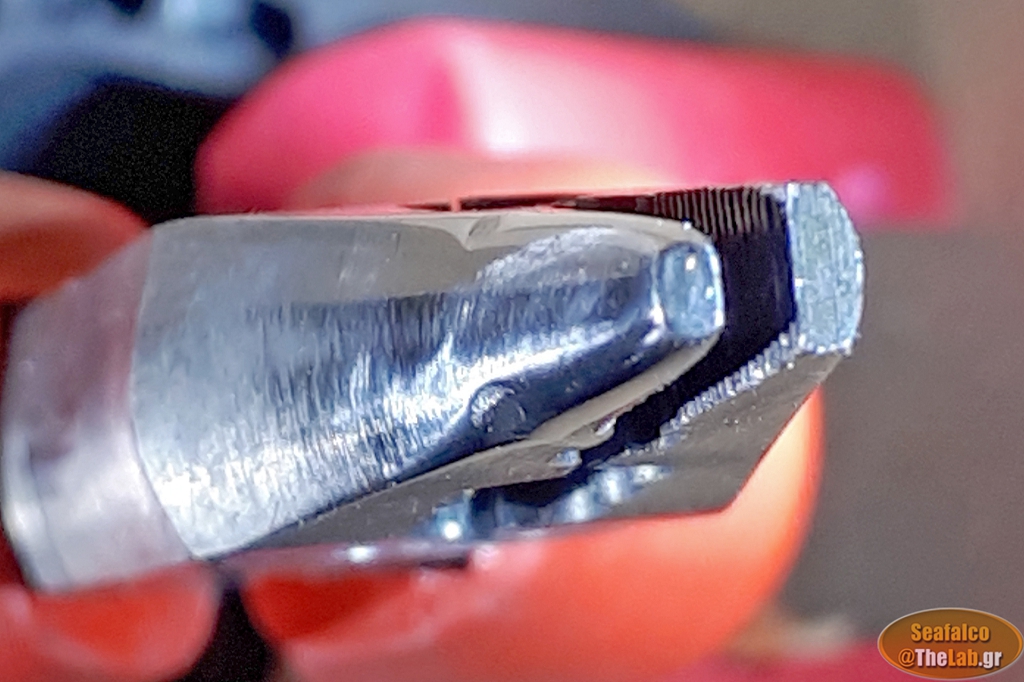

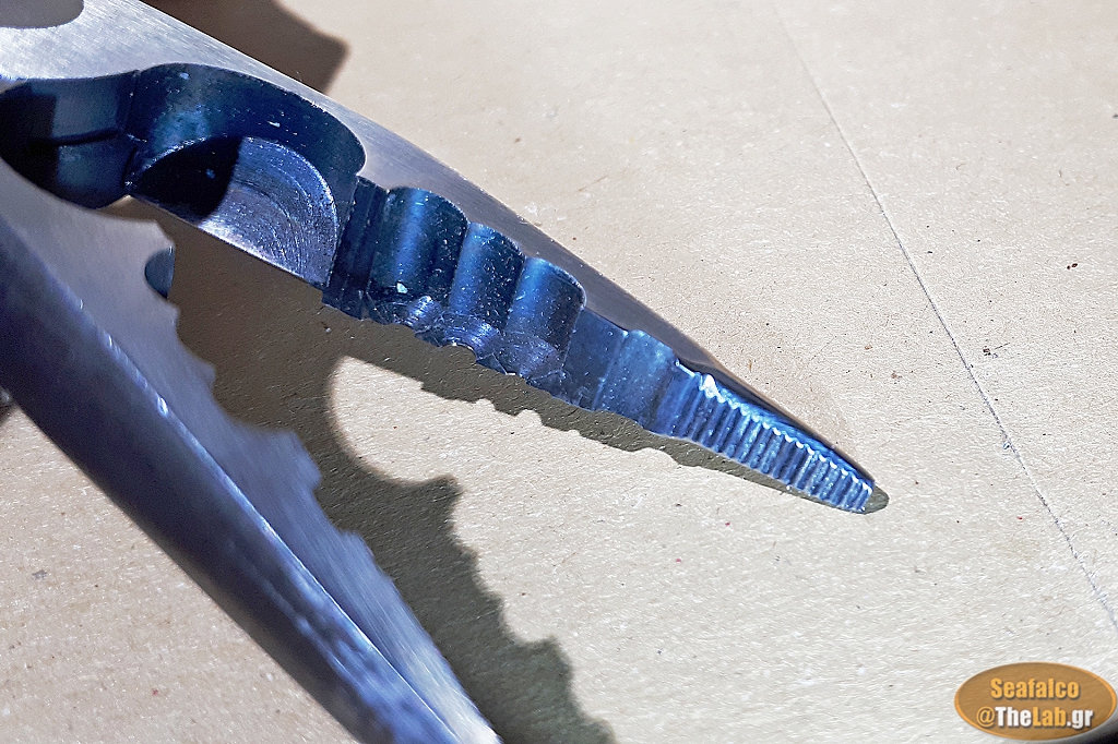

Δημοφιλής Δημοσίευση Seafalco Δημοσιεύτηκε Οκτώβριος 7, 2018 Δημοφιλής Δημοσίευση #1 Δημοσιεύτηκε Οκτώβριος 7, 2018 (edited) Όταν το εργαλείο δεν κάνει αυτό ακριβώς που θέλουμε! Τροποποίηση ή όπως λένε στα χωριά τα δικά μας ( ) Modification ! . . . η καλύτερη λέξη για τον μάστορα που επιζητεί το καλύτερο! Και ο λόγος φυσικά είναι ότι οι ανάγκες του κάθε ένα από εμάς διαφέρουν από λίγο έως πολύ από ότι έχει σκεφτεί πριν από εμάς για εμάς ο Χ κατασκευαστής εργαλείων. Τι παλιές εποχές που τα εργαλεία τα έφτιαχναν οι ίδιοι οι τεχνίτες που τα δούλευαν, ή αν το θέλετε είχαν άμεση επαφή με αυτόν που τα έφτιαχνε για εκείνους, μπορούσε ο κάθε ένας να έχει τη δική του συμβολή στο εργαλείο. Σήμερα όμως τα πράγματα έχουν αλλάξει και ο μέσος όρος αυτού που χρειάζεται ο πολύς κόσμος "βασανίζει" όλους εκείνους που έχουν μια ιδιαίτερη απαίτηση από το εργαλείο τους! Όμως συχνά πέφτουμε σε κάποια εργαλεία που έχουν δυνατότητες να προσαρμοστούν για να κάνουν τη δουλειά που θέλουμε, απλά χρειάζεται λίγος κόπος, προσοχή και "σχέδιο" ! Πάμε στη συνέχεια να δούμε μια μετατροπή εργαλείου που προσωπικά με βόλεψε πολύ ! Μετατροπή μια σύνθετης πένσας Knipex 13 02 160 Πρόσφατα είχα πάρει την πένσα αυτή, το "κακό" είναι ότι τακτοποιώντας τα εργαλεία σε ένα απόμερο πάγκο του εργαστηρίου, μέσα σε μια εργαλειοθήκη που είχε καιρό να ανοιχτεί ανακάλυψα το δίδυμο αδερφάκι της που είχε αγοραστεί αρκετά χρόνια πρίν και είχε τακτοποιηθεί προσεκτικά στη βαλίτσα του και από εκεί το πήρε . . . η λήθη! Έτσι λοιπόν βρέθηκα με δυο ίδια εργαλεία και μια ευκαιρία να "παίξω" ! Το μυτοτσίμπηδο αυτό είναι σύνθετο καθώς μπορεί: Να πιάσει σταθερά οτιδήποτε, αλλά και ευγενικά τις μονώσεις των καλωδίων. Να απογυμνώσει λεπτούς αγωγούς. Να κόψει μέχρι και 1,5 mm σκληρό σύρμα. Να πρεσάρει ακροχιτώνια πολύκλωνων καλωδίων μικρής διατομής. Με άλλα λόγια είναι ένα εργαλείο για ψιλοδουλιές και σου ευκολύνει τη ζωή ! Αλλά εγώ χρειαζόμουν κάτι ακόμα για να έχω ένα ολοκληρωμένο εργαλείο για τις δουλειές που το ήθελα και συγκεκριμένα να μπορεί να διαμορφώσει (λυγίσει) λεπτά καλώδια και να φτιάχνει θηλιές σε μονόκλωνα καλωδιάκια που πολύ συχνά χρησιμοποιώ στις κατασκευές όπου ο χώρος είναι λίγος και οι απαιτήσεις για αξιοπιστία μεγάλες! Οπότε ήθελα ένα στρογγυλοτσίμπιδο ! ! Πάμε να δούμε το πώς και το το τι . . . . Φάση πρώτη: Η μέγγενη της Stanley και τα ψιλά ελβετικά λιμάκια της Glardon Swiss (είναι αυτά που έχουν το ψαράκι σαν σήμα) έπιασαν δουλειά και πρώτος στόχος να δω αν το απλό στρογγύλεμα των γωνιών θα με βοήθαγε στο στόχο μου. Χλωμό βεβαίως, αλλά ίδωμεν! Φυσικά για να μην αλλάξει τελείως η φύση του εργαλείου, η επέμβαση έγινε μόνο στη μια σιαγόνα. Και προοδευτικά και πολύ προσεκτικά και μετά από πέρασμα και με ψιλά ντουκόχαρτα νερού φτάσαμε εδώ: "Σπασμένες" και οι εσωτερικές και οι εξωτερικές ακμές της σιαγόνας αυτής και ο μύτη που σχηματίζεται δεν τραυματίζει πλέον το καλώδιο όταν πας να το διαμορφώσεις (πολύ καλό αυτό)! Το στρογγύλεμα αυτό δεν υποβάθμισε την δύναμη του εργαλείου απλά το έκανε πιο "ευγενικό" με τα καλωδιάκια που ασχολούμαι! Όμως, παρά την εξομάλυνση των ακμών, υπάρχει πρόβλημα και ο λόγος είναι ότι η μορφή της σιαγόνας αυτής είναι αυτή ενός παραλληλόγραμμου με στρογγυλεμένες γωνίες. Όσο και αν προσπαθήσεις παραμένει δύσκολο να βγάλεις μια σωστή θηλιά ! Ναι μεν γίνονται, αλλά είναι κάπως τριγωνικές και θέλει και τρία πιασίματα το εργαλείο ! Έτσι έγινε καθαρό ότι όποιος θέλει να φάει ψάρι πρέπει να βρέξει τον ακατόνομαστο! Φάση δεύτερη: Η μύτη πρέπει να γίνει "κυκλικής" διατομής με προοδευτικά αυξανόμενη διάμετρο. Όμως αυτό σκοντάφτει σε μια λεπτομέρεια του εργαλείου. Η μύτη του έχει μικρότερο πάχος από φάρδος, έτσι το στργγυλοτσίμπιδο δεν μπορεί να καλύψει όλο το διαθέσιμο μήκος της μύτης! Έτσι με οδηγό το πάχος της μύτης έγινε το λιμάρισμα προσεκτικά και με συχνές μετρήσεις και τελικώς το θέμα εστέφθη με επιτυχία! Ένα μικρό μέρος από την εσωτερική πλευρά της τροποποιημένης σιαγόνας έμεινε επίπεδο για να μπορείς να πιάνεις και κάνα ψιλό αντικείμενο, αλλά αυτό δεν ενοχλεί στην κατασκευή των θηλιών. Και όπως βλέπετε από το πλάι η εφαρμογή των σιαγόνων παραμένει το ίδιο "σφιχτή" ! Παρ' όλο που το κομμάτι δουλεύτηκε στο χέρι πιστεύω ότι καλά πήγε όσον αφορά στη γεωμετρία του πράγματος! Βαθμιαία αύξηση της διατομής χωρίς αυτή να ξεφεύγει από την κυκλική μορφή. Μοναδική παραχώρηση όπως είπα και πιο πάνω το μικρό επίπεδο τμήμα , το οποίο όμως δεν ενοχλεί καθόλου . . . Το γύρισμα της θηλιάς γίνεται παιχνιδάκι και με μια κίνηση. Οι δε αυλακώσεις που έχουν οι σιαγόνες κάνουν "οδηγό" στο σύρμα και οι θηλιές γίνονται πολύ εύκολα ακόμα και αν η διάμετρός τους είναι πολύ μικρή. Το πιάσιμο είναι πολύ γερό και δεν αλλάζει θέση η θηλιά. Ερχόμενος τώρα στο τελικό αποτέλεσμα . . . Μπορώ να πως ότι είμαι αρκετά ευχαριστημένος αφενός γιατί η "ιδέα" μου λειτούργησε έτσι όπως το σχεδίασα και μπορώ πλέον -με το ίδιο εργαλείο- να κάνω όσο μικρές θηλιές "τραβάει η όρεξή μου" ! Να πω και εδώ κάτι γι' αυτές τις θηλιές. Αυτές χρησιμοποιούνται κατά τη συρμάτωση "αεροκυκλωμάτων" όπου υπάρχουν συνδέσεις που γίνονται κατευθείαν στο ποδαράκι του εξαρτήματος, (ρελέ, αντίσταση , δίοδος κλπ). Στις κατασκευές αυτές σε μια θέση που έχει ήδη κολληθεί ένα σύρμα, συχνά πρέπει να κολληθεί και άλλο σύρμα ή και περισσότερα ! Στις περιπτώσεις αυτές οι θηλιές κρατάνε τα συρματάκια στη θέση τους την ώρα που το καλάι είναι λιωμένο και δεν έχεις πισωγυρίσματα και "ασεβείς φωταψίες" ! Με την ευκαιρία, τα συρματάκια αυτά είναι για τέτοιες κατασκευές, είναι Αγγλικά (αρχαία) και έχουν μόνωση θερμοπλαστική και μανδύα από πλεκτό συνθετικό νήμα τα λεπτά και πολύ καλό θερμοπλαστικό τα παχύτερα! Κάπως έτσι -περνώντας πολύ ωραία μερικές ώρες- ολοκληρώθηκε αυτή η μικρή παρέμβαση και πλέον η Knipex 13 02 160 κάνει μια επιπλέον δουλειά, αυτήν που χρειαζόμουν εγώ ! Καλή ξεκούραση σε όλους και εύχομαι και "στα δικά σας" ! Έγινε επεξεργασία Οκτώβριος 7, 2018 από Seafalco 12 2

Nektar2018 Οκτώβριος 7, 2018 #4 Οκτώβριος 7, 2018 Και τι κωδικο πλεον εχει το πενσοειδες μαστορα να το παραγγειλουμε? προσωπικα δεν εχω ασχοληθει ποτε με θηλειες ουτε ειχα ποτε στρογγυλοτσιμπιδο. Μαλλον πρεπει να παρω ενα, ή μαλλον να τροποποιησω ενα παλιο που εχω σε τετοιο. 1
dfa19mj Οκτώβριος 7, 2018 #5 Οκτώβριος 7, 2018 Ωραίο σαν δελφίνι! Πρακτικό σαν δήμιος της άγριας δύσης! Γειά στα χέρια σου! 1 1
