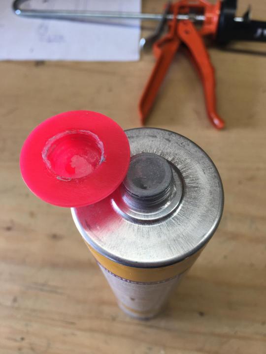

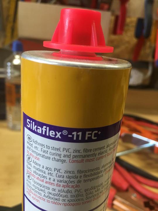

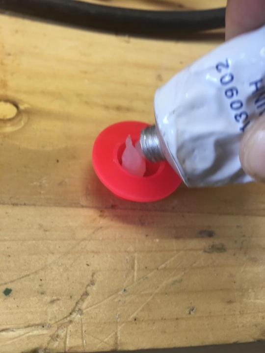

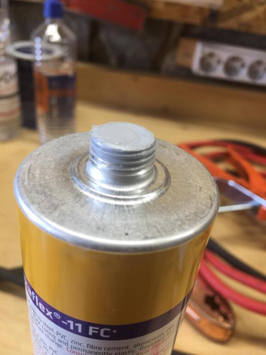

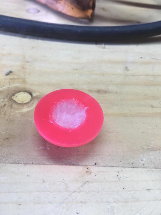

kavouras5 Οκτώβριος 6, 2018 Author #10 Οκτώβριος 6, 2018 Σήμερα έκανα την πρώτη δοκιμή του πειράματος που σας είπα. Αφου τελείωσε η μαστίχα (sikaflex 11 fc- φανταστική για μόνωση-κόλληση πχ κουφωμάτων αλουμινίου πάνω στον τοίχο κτλ, καμία σχέση με απλές σιλικόνες...), καθάρισα όση μαστίχα εξείχε απο το στόμιο: Μετά πήρα ενα πλαστικό καπάκι (το βρήκα σε κατάστημα σιδηρικών) και το γέμισα βαζελίνη (η συγκεκριμένη είναι λίγο παλιά και έχει ξεραθεί λίγο, αλλα πιστεύω ακόμα δουλεύει...): Τέλος το βίδωσα το καπάκι μέχρι τέρμα, οπότε η σιλικόνη υπερκαλύφθηκε σε όλη της επιφάνεια απο βαζελίνη, και θεωρητικά δεν υπάρχει περίπτωση να εισχωρήσει αέρας: Οπότε τώρα όταν χρησιμοποιήσω ξανά τη μαστίχα θα ενημερώσω για την κατάστασή της.... Είδωμεν.... 5

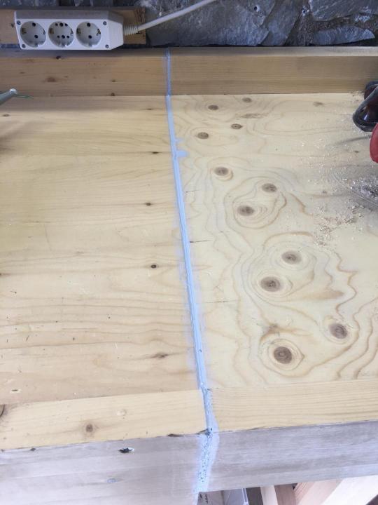

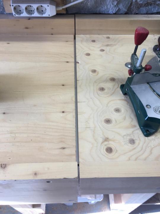

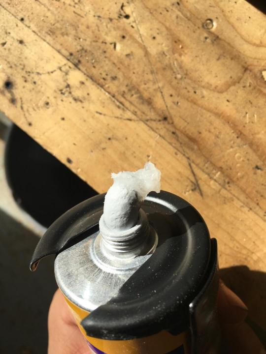

kavouras5 Νοέμβριος 18, 2018 Author #12 Νοέμβριος 18, 2018 Σήμερα παιδιά χρειάστηκα λίγη απο τη συγκεκριμένη μαστίχα, οπότε ήρθε και η ώρα να δω πως έχει πάει το πείραμα με τη βαζελίνη ως τώρα. Άνοιξα το καπάκι και είδα το στρώμα βαζελίνης, το οποίο είχε πιεστεί λίγο προς τα μέσα. Οπότε πρέσαρα με το πιστόλι και βγήκε αυτό το στρώμα βαζελίνης, μαζί με τη μαστίχα. Η μαστίχα, όπως θα δείτε και στις φωτογραφίες ήταν εντελώς φρέσκια, ακόμα και στο σημείο που είχε επαφή με τη βαζελίνη. Αν και δεν έχει περάσει πολύς καιρός (1 μήνας και 10 ημέρες), το συμπέρασμα είναι πως η βαζελίνη υπο πίεση, μαζί με το καπάκι, δημιούργησαν μια τέλεια μόνωση και δεν εισχώρησε μέσα η παραμικρή ποσότητα αέρα. Οπότε ξαναέβαλα βαζελίνη στο καπάκι, ξαναβίδωσα γερά και έμεινε η μαστίχα στο ράφι για την επόμενη χρήση. Άρα προς το παρόν το πείραμα είναι επιτυχημένο, η μαστίχα δεν ξεράθηκε καθόλου, θα δούμε πως θα πάει τους επόμενους μήνες. Δείτε και τι έκανα τη μαστίχα. Σφράγισα το κενό των δύο πάγκων που έχω στο εργαστήριο, διότι η μαστίχα είναι ελαστική και δε θέλω οι κραδασμοί να μεταφέρονται απο τον ένα πάγκο που έχει τη μέγγενη, στον άλλο που έχει τα μηχανήματα...Για να μην χυθεί η μαστίχα κάτω απο το καπάκι του πάγκου, βίδωσα πρόχειρα ενα μικρό πηχάκι κάτω απο τον πάγκο, το οποίο αύριο που θα έχει στεγνώσει η μαστίχα, θα αφαιρεθεί. 8
