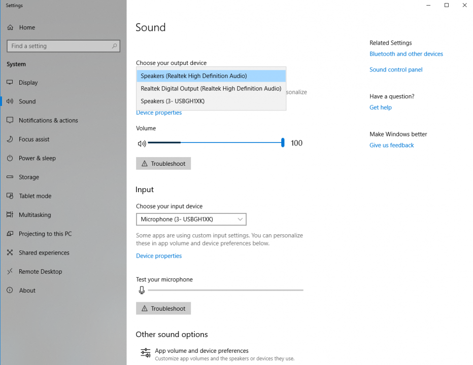

KTM Δημοσιεύτηκε Σεπτέμβριος 26, 2018 #1 Δημοσιεύτηκε Σεπτέμβριος 26, 2018 Στο συστημα της υπογραφης εχω συνδεδεμένα ένα ζευγος ηχεια με usb συνδεση και ακουστικα επισης με usb συνδεση. Δεν είμαι πολύ σχετικος με τον ηχο και θα ηθελα να ρωτησω αν γινεται με καποιο ευκολο/γρηγορο τροπο να μπορω να επιλεγω ποιο από τα δυο θελω να είναι ενεργο. Τωρα πχ για να ακουσω από τα ηχεια πρεπει να αποσυνδεσω τα ακουστικα, αν θελω να ακουσω από τα κουστικα απλα τα συνδεω και τα ηχεια σταματάνε. Αυτό το πραγμα θελω να γλυτωσω δηλαδή, το συνδεσε ξεσυνδεσε τα ακουστικα. Η σκεψη μου είναι (αν γινεται) να είναι συνδεδεμένα και τα 2 στο pc και να παταω πχ ένα πληκτρο στο keyboard και να επιλεγω τι θα παιξει.

minast Σεπτέμβριος 26, 2018 #6 Σεπτέμβριος 26, 2018 1 hour ago, KTM said: Και τα 2 είναι πανω στην onboard καρτα ηχου της μητρικης οποτε δεν γινεται αυτό, στο sound δειχνει ενεργα τα ακουστικα και μολις τα αποσυνδεσω δειχνει ενεργα τα ηχεια. Πρέπει και τα δύο να φαίνονται ως διακριτές συσκευές εξόδου. Αν ανοίξεις Sound settings, στην επιλογή "Choose your output device" τί βλέπεις?
KTM Σεπτέμβριος 26, 2018 Author #7 Σεπτέμβριος 26, 2018 Ναι, βρηκα την επιλογή στο sound settings, αν επιλεξω το πρωτο Speakers (Realtek High Definition Audio) παιζουν τα ηχεια και αν επιλεξω το τριτο Speakers (3-USBGH1XK) παιζουν τα ακουστικα. Ευχαριστω πολύ παιδια. Εκανα και μετονομασια το τριτο σε headset για να μην υπαρχει μπερδεμα. Τελεια, βρηκα αυτό το link https://www.howtogeek.com/301290/how-to-switch-windows-sound-outputs-with-a-hotkey/ και κατεβασα το SoundSwitch 4.9 Τελειο προγραματακι και free , το εκανα install, τσεκαρισα τις 2 συσκευες που με ενδιαφερουν για switch (speakers/headset) εφτιαξε ένα Hotkey ctrl+alt+F11 για το Keyboard που απλα το παταω και παιζει ότι θελω χωρις να χρειαζεται να αποσυνδεσω τα ακουστικα και χωρις να μπαινω στα menu. Ευχαριστω και παλι, η βοηθεια σας ηταν καταλυτικη για να καταλαβω τι γινεται. On 26/9/2018 at 8:17 ΜΜ, το μέλος KTM έγραψε:
beastie Σεπτέμβριος 26, 2018 #8 Σεπτέμβριος 26, 2018 Πάντως και χωρίς το πρόγραμμα που δεν το έχω δει... Μπορεις από τα windows να έχεις για παράδειγμα τους ήχους στα ηχεία και την επικοινωνία (Skype klp) στο headset
