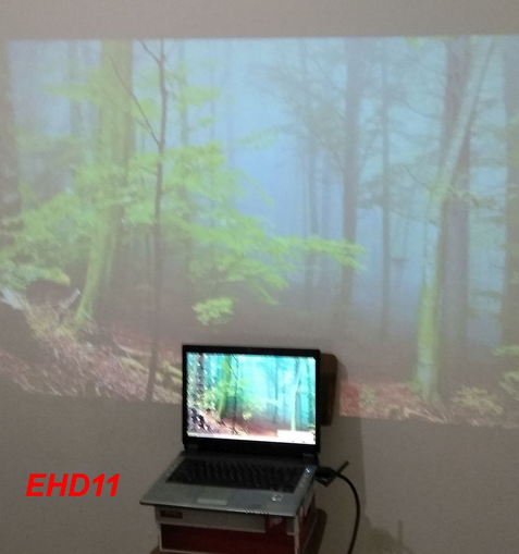

Επειδή πάντως έχω κινέζικο προβολέα και μάλιστα καλύτερο από αυτό που δείχνεις, ακόμα και με 2600 κινεζολούμενς και 2000:1 κινεζοαντίθεση, δεν θα έχεις εικόνα η οποία να φαίνεται εντός του μαγαζιού ικανοποιητικά. Είτε υπό το φως της μέρας είτε υπό αυτό της λάμπας, η εικόνα απλά δεν θα είναι ιδιαίτερα εμφανής.
Για να πάρεις μια ιδέα πως φαίνεται ο δικός μου προβολέας στο τοίχο, υπό το φως μιας λάμπας οικονομίας των 15W-20W(δεν θυμάμαι ακριβώς, αλλά αρκετά δυνατή λάμπα) δες την παρακάτω εικόνα. Εδώ είναι κάπου στις 75''. Στις 40-50'' θα είναι πιο φωτεινή η εικόνα, αλλά όχι και τρελά πιο φωτεινή. Αν θεωρήσεις την οθόνη του laptop ως το αποτέλεσμα που θα έπαιρνες με μια μέτρια TV, δεν υπάρχει σύγκριση.
