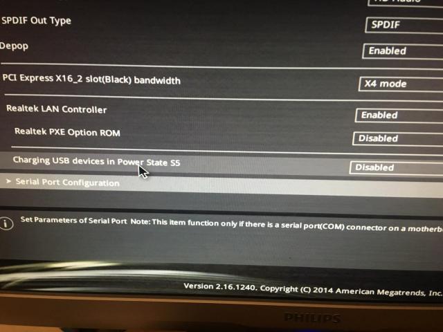

platonas Σεπτέμβριος 10, 2018 #9 Σεπτέμβριος 10, 2018 για τα evga με μια γρηγορη αναζητηση βρηκα αρκετους να αναφερουν τετοια θεματα ΑΛΛα σε καποιους βγηκε οτι το μηχανημα που ειχαν για να μετρησουν watt ειχε θεμα να βγαλει σωστο αποτελεσμα , ενω η evga αναφερει "ghost load" . Το bios σου εχει erp mode να το δοκιμασεις ?? Στην θεωρια καταργει τα wake on lan - mouse - keyboard ,wake event αλλα αφηνει το συστημα να καταναλωνει 1w η λίγοτερο οταν ειναι κλειστο.
hot_sauce Σεπτέμβριος 10, 2018 Author #10 Σεπτέμβριος 10, 2018 On 10/9/2018 at 1:54 ΜΜ, το μέλος platonas έγραψε: Το bios σου εχει erp mode να το δοκιμασεις ?? Στην θεωρια καταργει τα wake on lan - mouse - keyboard ,wake event αλλα αφηνει το συστημα να καταναλωνει 1w η λίγοτερο οταν ειναι κλειστο. Expand Σαν ErP δεν αναφέρεται κάπου αλλά φαντάζομαι η αντίστοιχη επιλογή είναι αυτή: ...η οποία είναι απενεργοποιημένη.
