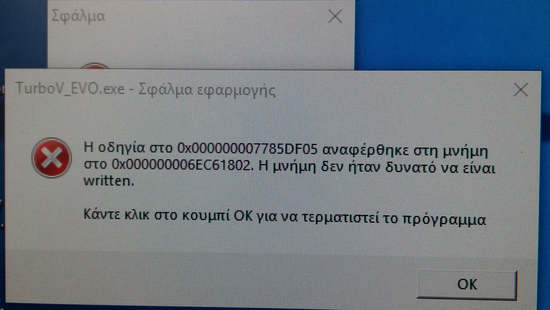

Passenger57 Δημοσιεύτηκε Σεπτέμβριος 3, 2018 #1 Δημοσιεύτηκε Σεπτέμβριος 3, 2018 Έχω ένα σύστημα με AMD 1090T και δυο λειτουργικά, στον ssd αναβαθμισμένα win10 και στον hdd win7 . Και στα δύο παρουσιάζεται το πρόβλημα να κρασάρουν ολοι οι browsers μετά από λιγη ωρα και να εμφανίζουν μαύρα πλαίσια εντός των καρτελών ή σπάνια να πετάει μπλε οθόνη.Δεν έχω ιό το έχω τσεκάρει δεν έχει υπερθέρμανση σύμφωνα με τις ενδείξεις και έχω αλλάξει και κάρτα γραφικών ( με την onboard και άλλη). Αρκετές φορές μου εμφανίζει όταν το αφήσω idle αυτό ...τι θέλει να πεί ο ποιητής;Τελικά μήπως έχω θέμα με τις μνήμες; ή με την μητρική;
yanni Σεπτέμβριος 3, 2018 #2 Σεπτέμβριος 3, 2018 Πιθανόν η απάντηση βρίσκεται στο ίδιο το screenshot που ανέβασες. Απεγκατέστησε το TurboV Evo και δες αν συνεχίζει να στο κάνει.

yanni Σεπτέμβριος 3, 2018 #4 Σεπτέμβριος 3, 2018 Δες στο add/remove στο control panel. Βρες τον φάκελο που βρίσκεται το πρόγραμμα και τσέκαρε μήπως έχει κάποιο uninstal exe. Κοίτα στον φάκελο του start menu αν έχει uninstal. Πήγαινε να το ξανά εγκαταστήσεις μήπως σου προτείνει να το απεγκαταστήσει πρώτα Κλείσε το πρόγραμμα κατά το boot αν σου δίνει αυτή τη δυνατότητα. Δοκίμασε να μετονομάσεις τον φάκελο μετά το κλείσιμο του προγράμματος ώστε αν μην το ξεκινάει. Μπορείς να δοκιμάσεις διάφορα.
minast Σεπτέμβριος 3, 2018 #5 Σεπτέμβριος 3, 2018 Επίσης μπορείς να δοκιμάσεις να το επανεγκαταστήσεις από DVD της Asus ή αλλού και είτε να το κρατήσεις είτε να το απεγκαταστήσεις μετά. Στη θέση σου θα έτρεχα και ένα memory test, εάν δεν το έχεις ήδη κάνει.
Passenger57 Σεπτέμβριος 3, 2018 Author #6 Σεπτέμβριος 3, 2018 Λοιπόν επειδή έτρεχε από ότι είδα....το εκανα access και το εβαλα να κανει auto tuning και αφού έφαγε μερικά κολλήματα το σύστημα και δεν έμπαινε τωρα λειτουργεί λίγο πιο γρήγορα αν και συνεχίζει τα κρασαρίσματα των browser ( μιλάω για τον ssd και τα δεκάρια) .Υπάρχει καμμια περίπτωση να μην είναι hardware και να είναι λάθος στήσιμο των win10 εφόσον έγινε αναβάθμιση αυτόματη από 7αρια;
yanni Σεπτέμβριος 3, 2018 #7 Σεπτέμβριος 3, 2018 On 3/9/2018 at 11:49 ΠΜ, το μέλος Passenger57 έγραψε: και το εβαλα να κανει auto tuning Expand Να το βάλεις να βγάλει το σκασμό, όχι να κάνει και auto disaster από πάνω. Από την στιγμή που χτυπάει το πρόγραμμα, θα πρέπει να το απενεργοποιήσεις και όχι να ψάχνεις τρόπο να το διορθώσεις. Επίσης τρέξε και κανένα mem test όπως αναφέρθηκε.
Passenger57 Σεπτέμβριος 3, 2018 Author #8 Σεπτέμβριος 3, 2018 On 3/9/2018 at 1:01 ΜΜ, το μέλος yanni έγραψε: Να το βάλεις να βγάλει το σκασμό, όχι να κάνει και auto disaster από πάνω. Από την στιγμή που χτυπάει το πρόγραμμα, θα πρέπει να το απενεργοποιήσεις και όχι να ψάχνεις τρόπο να το διορθώσεις. Επίσης τρέξε και κανένα mem test όπως αναφέρθηκε. Expand Έχω τρέξει μεμ τεστ βραδυ ολοκληρο και δεν εβγαλε κανενα σφάλμα...
l2phile Σεπτέμβριος 6, 2018 #9 Σεπτέμβριος 6, 2018 (edited) Αν δεν κάνω λάθος, λέει οτι δεν μπόρεσε να γράψει σε μία τοποθεσία στην μνήμη γιατί δεν είχε πρόσβαση (Read Only) Λογικά κάτι παίζει με τα δικαιώματα της εφαρμογής ή η εφαρμογή κάνει τα δικά της. Όπως είπε και ο Γιάννης http://www.uninstallapp.com/article/How-to-uninstall-ASUS-TurboV-EVO-1.02.23.html Έγινε επεξεργασία Σεπτέμβριος 6, 2018 από l2phile 1
