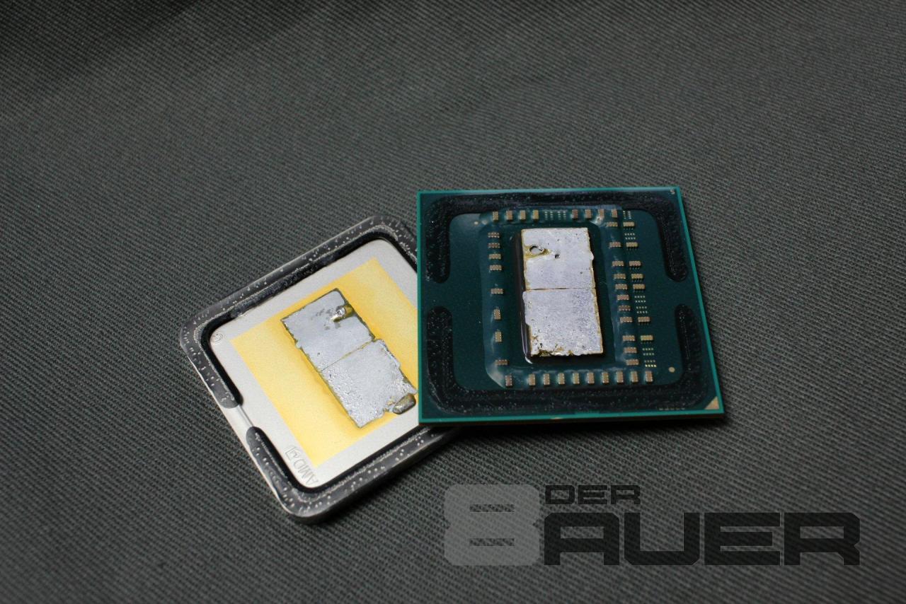

To STIM (δεν είναι το ίδιο soldering που έχει κάνει η amd) της ιντελ είναι το delid που κάνουμε κι εμείς έχει βάλει καλύτερη πάστα μέσα,
έχει και φύλλο χρυσού,(αν τα λέω σωστά :whistling:)
πριν 2 ώρες, το μέλος DEADLAZARUS έγραψε:
Τι delid να κάνεις σε soldered cpu;
Σε κάποιο σημείο είχε ρωτήσει το παραπάνω ο alexcrx, επειδή μας διαβάζουν μην μας πάρουν με τις πέτρες,
το είχα κατάλαβει λάθος τι έχει κάνει ακριβώς intel,  είδα πάλι το βιντέάκι από gamernexus (τότε ήταν στα γρήγορα),
άκυρο αυτό που έχω γράψει στην παράθεση.
Υπάρχει κι άλλος τύπος soldering [ Indium solder – a soft one το αναφέρει μέσα ], το υλικό που χρησιμοποιούν είναι πιο μαλακό αλλά και πιο παχύ (thick)
συγκριτικά με το υλικό (και την κόλληση?) που χρησιμοποίησαν στους ryzen,  γι'αυτό και η μεγάλη θερμοκρασία που απαιτείται για να ξεκολλήσει το καπάκι στους ryzen,
ενώ στην Intel μπορεί εύκολα να αφαιρεθεί με το εργαλείο του der8auer.
Οπότε @DEADLAZARUS :bleh: μπορείς να κάνεις delid σε "soldered cpu" και να βάλεις kryonaut ή liquid thermal paste :crazypilot:
Δείτε το κι εσείς, με βλέπω να μένω μετεξεταστέος  :hehe:
                          ryzen                                                                                                                                                             9th gen intel
1024890756_DeliddedRyzen71700Die.thumb.JPG.f569b0887bbfc11c84ca31b9ba3c020d.JPG56d820e9a65ebdbebf53d8ae5cbfa92c_XL.jpg.88be8825e997f13fc7ce19aff6b52d00.jpg
