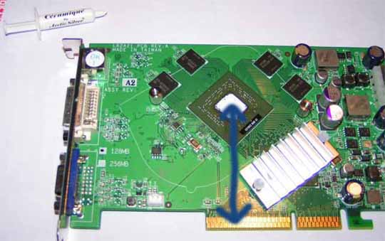

Chosen Μάϊος 13, 2005 #43 Μάϊος 13, 2005 Μπράβο και μεγειές και στους δυο σας, παίδες. Έχω και μια ερωτησούλα: μήπως θα μπορούσατε να μετρήσετε την απόσταση (στο περίπου, μην ξαναβγάζετε τις ψύκτρες) του core από την σύνδεση του AGP & PCIe αντίστοιχα; Ας πούμε της βάσης της ψύκτρας, η διαφορά με ενδιαφέρει, όχι η ακριβής απόσταση. Ευχαριστώ προκαταβολικά
Spooky Μάϊος 13, 2005 Author #44 Μάϊος 13, 2005 Αρχική απάντηση από Chosen [Σήμερα, στις 10:49] Μπράβο και μεγειές και στους δυο σας, παίδες. Έχω και μια ερωτησούλα: μήπως θα μπορούσατε να μετρήσετε την απόσταση (στο περίπου, μην ξαναβγάζετε τις ψύκτρες) του core από την σύνδεση του AGP & PCIe αντίστοιχα; Ας πούμε της βάσης της ψύκτρας, η διαφορά με ενδιαφέρει, όχι η ακριβής απόσταση. Ευχαριστώ προκαταβολικά Thx Chosen! Εννοεις αυτη την αποσταση?
Chosen Μάϊος 13, 2005 #45 Μάϊος 13, 2005 Ναι ακριβώς. Αλλά όπως είπα δε με νιάζει η απόσταση αλλά η διαφορά της απόστασης της AGP και της PCI-e έκδοσης. Πόσα εκατοστά πιο ψηλά από την βάση δηλαδή, είναι το gpu της AGP από αυτό της PCI-e.

Spooky Μάϊος 14, 2005 Author #48 Μάϊος 14, 2005 Chosen sorry για την καθυστερημενη απαντηση. Η αποσταση ειναι γυρω στα 6,5cm για την AGP εκδοση.

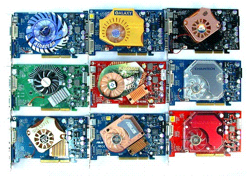

Jpp Σεπτέμβριος 12, 2005 #54 Σεπτέμβριος 12, 2005 Αρχική απάντηση από SpookyΑ και κατι αλλο που πρεπει να προσεξεις Jpp!!! Εχω την εντυπωση πως η Chaintech εχει μια μεγαλη ψυκτρα που καλυπτει και το HIS Bridge. Αν ειναι ετσι, για να βαλεις την Zalman πρεπει να βρεις μια ξεχωριστη ψυκτρα για το bridge αλλιως δεν 8α κανεις δουλεια Επειδη λεω να την αγορασω τωρα που βρηκα κατι λευτα πως θα μαθουμε αν εχει μεγαλη η μικρη ψηκτρα ; απο την δευτερη σειρα η τελευταια α .... εχει βγει τιποτα καλυτερο ; οπως... Cooler VGA Zalman FS-V7 Fatal1ty fs-v7 homepage λεει 6600 αλλα θα κανει και αυτη ή θα εχω το προβλημα που λεει ο spooky

backgman Σεπτέμβριος 13, 2005 #58 Σεπτέμβριος 13, 2005 Τελικά πήρα τη Zalman VF-700 και είμαι κατευχαριστημένος...Απο 59/89 (idle/full NFSU2) έπεσε σε 51/62 (μετά απο μιάμιση ώρα NFSU2). O ανεμιστήρας είναι στα 12V.Ο πύρηνας ανέβηκε απο 545 (552 το χειμώνα) στα 575 και οι μνήμες απο 1150 (1193 το χειμώνα) στα 1193 (δε πάνε άλλο οι μ@λ@κισμένες).@Jpp : Η κάρτα που λες έχει μονοκόματη ψύχτρα και δε θα μπορέσεις να βάλεις VF-700 αν θελήσεις. Προτείνω την πρώτη απο τη δεύτερη σειρά (WinFast) που έχω ακούσει τα καλύτερα και την πρώτη απο τη τρίτη σειρά (Gigabyte) που έχω και είναι αρκετά καλή.@djargad : To Silencer κάνει μόνο για PCI-e και όχι για AGP version γιατί δε καλύπτει το bridge...
