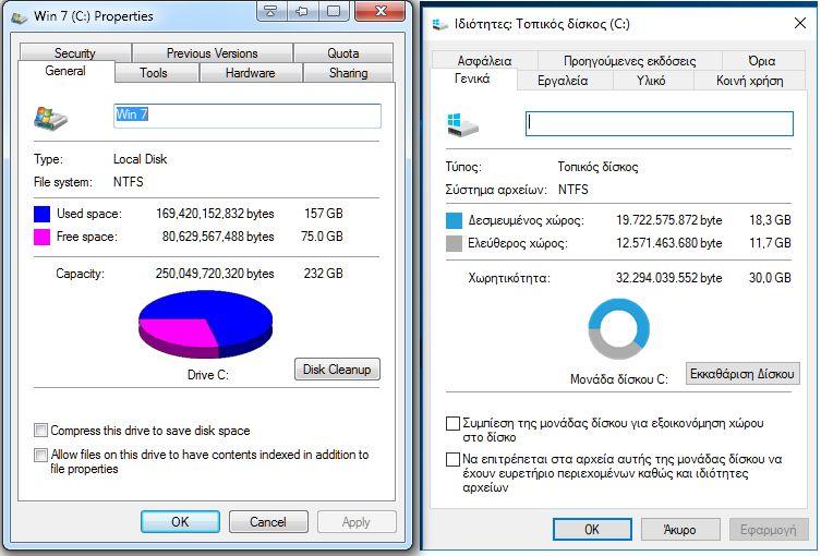

Κάνε κάτι ακόμα, αν δεν το έχεις κάνει.
Απενεργοποίησε την επιλογή να υπάρχει ευρετήριο στον δίσκο. Παρακάτω η εικόνα είναι ολίγον από όλα. Win7 αγγλικά και Win10 Ελληνικά. Αυτό που θέλεις είναι το τελευταίο κουτάκι να ΜΗΝ είναι επιλεγμένο. Έχω περάσει τα Win10 προσωρινά σε έναν αρχαίο SSD 32GB με JMicron controller(τον γνωστό τραγικό controller) και ήταν μόνιμα στο 95-100% usage μέχρι που πριν λίγο του έκοψα το index/ευρετήριο και ηρέμησε.
