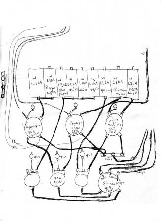

Στο σπίτι έχω παλιό πίνακα με ασφάλειες τήξης και διάβασα πως μπορεί να υπάρχει πρόβλημα αν βάλω διπολικό αυτόματο (κάτι με το ουδέτερο που δεν πολυκατάλαβα). Η διάταξη του πίνακα είναι κάπως έτσι

Εάν δεν έχεις ρελέ διαρροής, αντί να ασχολείσα με αυτά, κάνε κάτι άμεσα. Η L+N θα πάρει ουδέτερο από τη μπάρα ουδετέρου. Δεν υπάρχει πρόβλημα. Καμπύλη D δεν είναι για την περίπτωσή σου (και αμφιβάλω εάν θα βρεις) και Κ θα την πληρώσεις τσάμπα. H C είναι αρκετή.
Καλό θα ήταν να πετάξεις τις 2 πρώτες σειρές του πίνακα και να τα αλλάξεις. Οι τήξεως δεν έχουν κανένα πρόβλημα ίσα ίσα που έχουν και μεγαλύτερη ασφάλεια από τις αυτόματες. Ρελε διαφυγής-διαρροής χρειάζεσαι οπωσδήποτε.  Πάρε ράγα ασφαλειών και βίδωσε την στην πλάτη του πίνακα. Μετά πάρε ένα ραγοδιακόπτη 3χ40Α 3 ασφάλειες 32Α ρελέ διαρροής 4Χ40Α 30mA, μια τριφασική λυχνία. 3 ασφαλειοδικόπτες L+N 25Α για κουζίνα και 16Α για θερμοσίφωνες. Πάρε από ένα μέτρο καφέ, μαυρο, γκρί, μπλέ, κίτρινο 10άρι καλώδιο και κλεμενς μεγάλη μήπως δεν φτάνει ο ουδέτερος στο ρελε διαφυγής  Θα χρειαστείς κανένα 100άρι ευρώ συνολικά.
