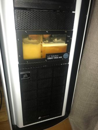

NooDle Δημοσιεύτηκε Ιούλιος 5, 2018 #1 Δημοσιεύτηκε Ιούλιος 5, 2018 Καλησπέρα! Για λογαριασμό φίλου. Είχαμε κάνει κάποτε custom watercool που αποτελείται από ένα 200mm ψυγείο. Μια αντλία με τανκ μαζί της xspc και ένα cpu block. Μάρκα δεν θυμάμαι αλλά μπορώ να το βρω μέσω του φίλου αν χρειαστεί. Χάλασε η αντλία και ήταν φιξ με το τανκ οπότε ο φίλος πήρε ένα τανκ 5,25 με αντλία μαζί της EK. Έγινε καθαρισμός στο κύκλωμα άνοιγμα waterblock και καθαρισμός. Μπήκε wfi. Στην αρχή όλα καλά. Αλλά μετά άρχισε να αλλάζει χρώμα το νερό μέχρι που έγινε μετά από 2 μήνες μια μίξη κόκα κολα με φραπέ και δεν ξέρω τι αλλο Τι μπορεί να επηρέασε όλη αυτή την αλλαγή? Δυστυχώς δεν βρίσκομαι στη πόλη μου για να βοηθήσω τον φίλο και ποσταρω εδώ για να μου δώσετε τα φώτα σας. ΥΓ Υποθέτω αυτό γίνεται λόγω διαφορετικων υλικών των μετάλλων αλλά τι να επηρέασε από το τανκ που να άλλαξε έτσι το χρώμα και να έγινε έτσι??? Επίσης η στάθμη του νερού έπεσε σημαντικά ενώ δεν έχει καμία διαρροή. Πως το εξηγεί κάποιος αυτό? 1

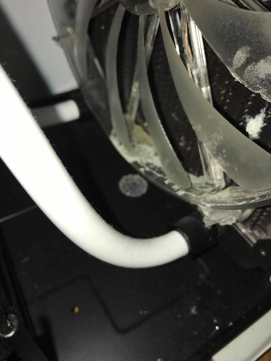

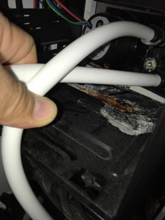

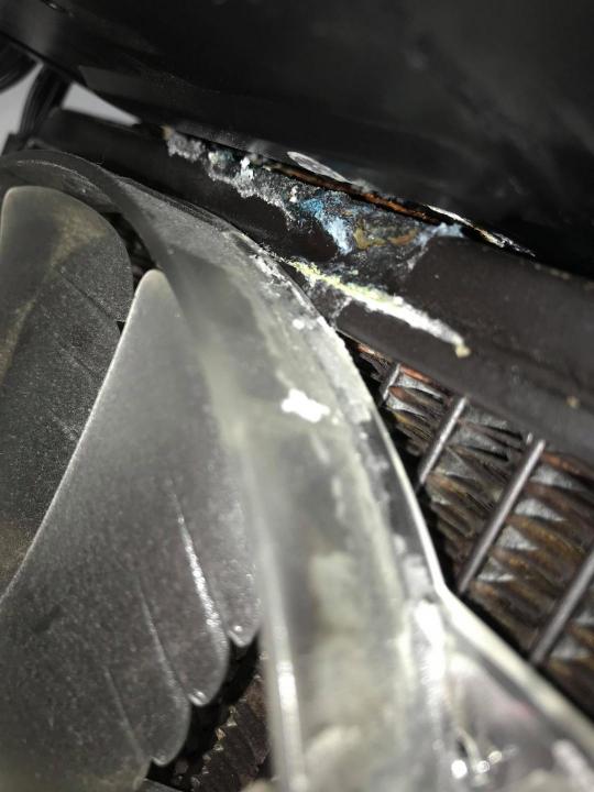

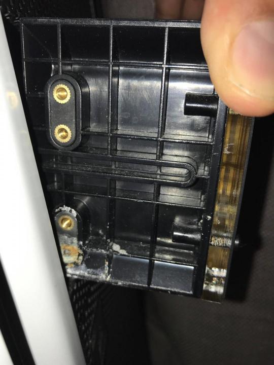

NooDle Οκτώβριος 20, 2018 Author #10 Οκτώβριος 20, 2018 πηγα με άδεια επιτελους στο σπιτι του φίλου. Δυστυχως οι φωτο που μου έστειλε 2 μέρες πριν παω δεν ήτανε καλές.. φαίνεται οτι υπηρξε μια μικρή διαρροή λιγες μέρες πριν φτάσω..Ειπε προχθες να το ανοιξει να δει τι γίνεται μεσα... και έμεινε... Το περιεργο ήταν οτι αυτο που είχε πέσει στο κουτί μέσα εφευγε ετσι απλα με το σκούπισμα μιας πετσέτας.. Σαν ζάχαρη ενα πράγμα.. Περα απο την σκουριά κάτω απο το τανκ. Δεν εχω ξαναδεί κατι τετοιο. τα parts της υδρόψυξης είναι για πέταμα τώρα? μπορω να καταλάβω κάπως ή καλου κακου αλλαγή ολα?
