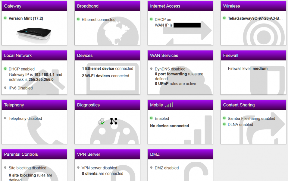

Παίδες καλησπέρα. Έχω το
Product VendorTechnicolor
Product NameTG799vn v2
Και ενδιαφέρομαι να μπορώ να δω το φλασάκι που συνδέω πάνω του μέσω ίντερνετ. Στο τοπικό δίκτυο είναι εύκολο αλλά ίντερνετ; Βλέπω VPN, DYNDNS, DMZ και άλλα
Αλλά δεν ξέρω πώς μπορώ να βλέπω τα περιεχόμενα του usb μέσω ίντερνετ.
Θα χρειαστώ dyndns? Αν ναι υπάρχει κάποιος δωρεάν; Θα το χρειαστώ πχ 1 μήνα το χρόνο. Αν και δε βλέπω να μου αλλάζουν συχνά την ΙΡ.
Υπάρχει κάπου κάποιο καλό how to? Γιατί δε βρήκα κάτι με μερικές πρόχειρες αναζητήσεις..
Ευχαριστώ εκ των προτέρων Untitled.thumb.png.74230beeedf9a4dbbde6fabfb2b6f3d8.png
Δεν μπορώ και να διορθώσω. Τώρα κοίταξα από κάτω από το ρούτερ και εκεί γράφει το μοντέλο ως
TG799TSvn v2
Δε νομίζω να παίζει μέσω internet, γιατί θα ήταν πολύ ανασφαλές.
Δοκίμασε να ενεργοποιήσεις τον vpn server που έχει το router σου (θα χρειαστείς και dyndns ή κάτι παρόμοιο) και λογικά αφού συνδεθείς επιτυχώς θα μπορείς να δεις το usb flash.
Είχα καταλάβει ότι το VPN είναι για να συνδέεται ο ρούτερ σε VPN υπηρεσία κι έτσι όλη η κίνηση των συσκευών μου να είναι πιο προστατευμένη. Μπορώ να το χρησιμοποιήσω για να δω το φλασάκι στο ρούτερ μου;
Αν δεις κάτω από το vpn server λέει "0 clients connected", άρα ο router λειτουργεί ως vpn server, που σημαίνει ότι μπορείς όντας συνδεδεμένος κάπου στο internet εκτός του σπιτιού σου να συνδεθείς στο LAN σου. Λογικά θα μπορείς να δεις και το φλασάκι σου, αφού συνδεθείς στο server.
