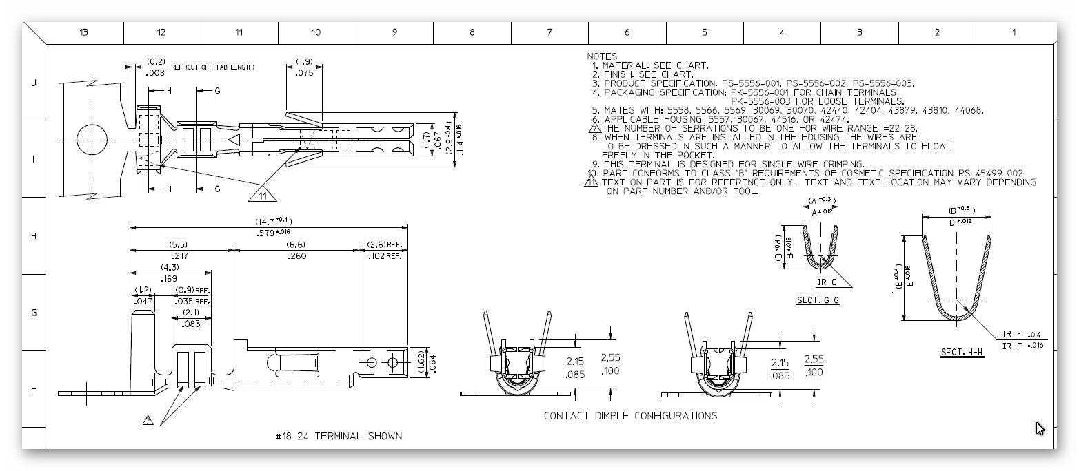

Παίρνεις ένα πολύ λεπτό σουβλί ( τώρα ελπίζω να έχεις τέτοιο, αν δεν έχεις παίρνεις μια κάπως χοντρή βελόνα από αυτές που κεντάνε οι κοπελιές (λέμε τώρα ! :p
Πιάνεις τη βελόνα με ένα μυτοτσίμπιδα γερά και την βάζεις δίπλα στο μεταλλικό σώμα της επαφής του βύσματος, έτσι ώστε να  είναι μεταξύ της πλευράς του τετράγωνου βύσματος που έχει τα καρουμπαλάκια και του πλαστικού τοιχώματος που έχει το βύσμα.
Και πιέζεις τη "βελόνα" έτσι ώστε μπαίνοντας στο μικρό χώρο που υπάρχει εκεί , να πιέσει αυτή τη πλευρά του κονέκτορα, και τελικώς να πάει αυτή απειροελάχιστα προς τα μέσα (προς τον άξονα του βύσματος) .
Την ίδια δουλειά κάνεις και στην ακριβώς απέναντι πλευρά αυτής της επαφής.  ΄'Έτσι τελικά αυτό που πετυχαίνεις είναι το κενό ανάμεσα στα καρουμπαλάκια να γίνει ελάχιστα μικρότερο (δεν θα το βλέπει το μάτι !) . Αυτό το απειροελάχιστο πλησίασμα είναι αρκετό για να κάνει πλέον επαφή πολύ καλύτερη  το εσωτερικό του τετράγωνου σωληνοειδούς της επαφής αυτής με το τετράγωνο συμπαγές στέλεχος της αντίστοιχης επαφής του βύσματος της μητρικής.
Δεν είναι δύσκολο σαν δουλειά, απλά θέλει την κατάλληλης διάστασης "βελόνα" και υπομονή φυσικά.
