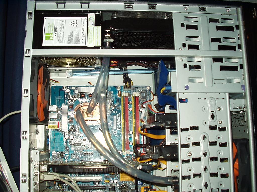

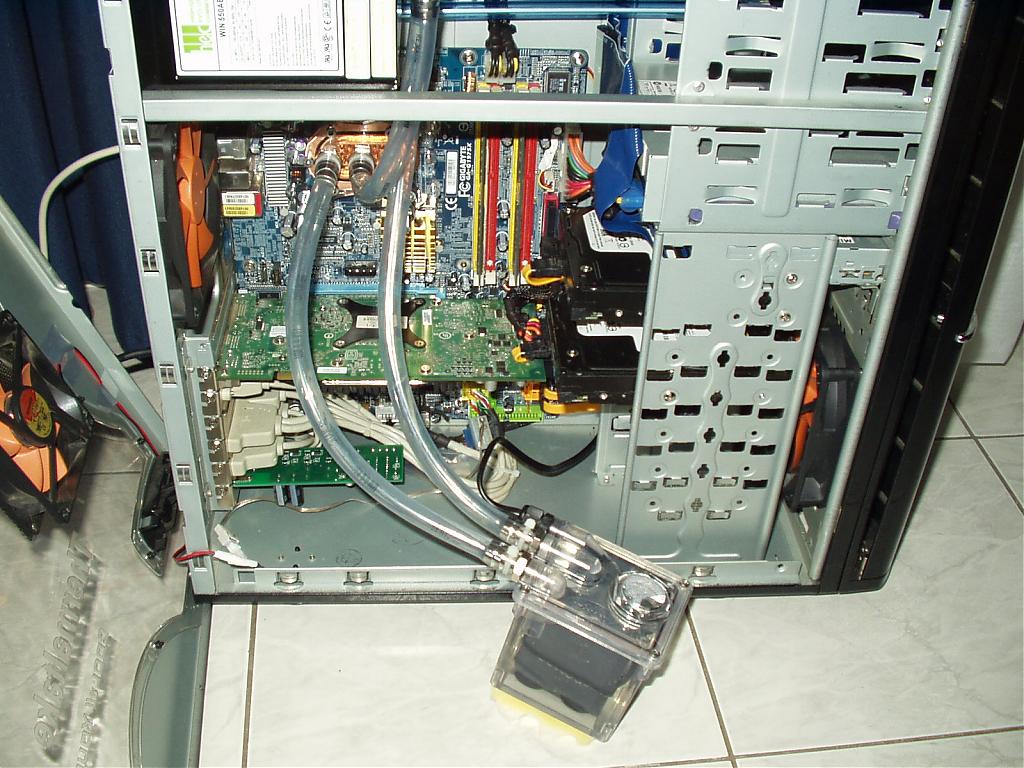

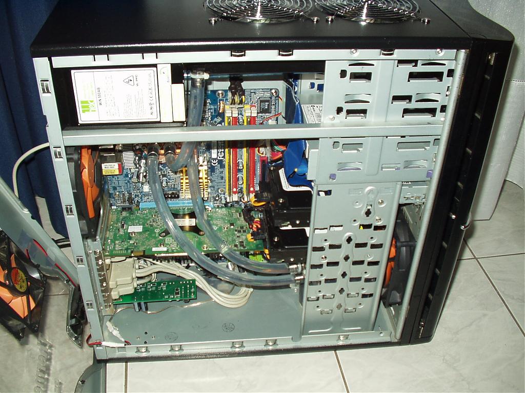

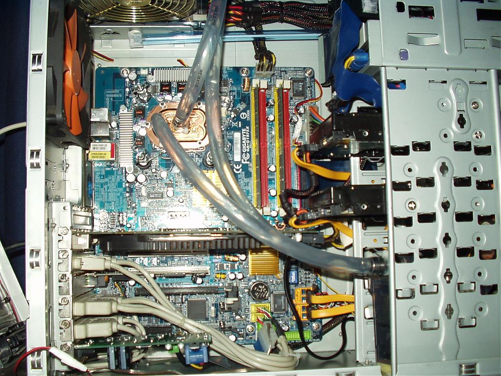

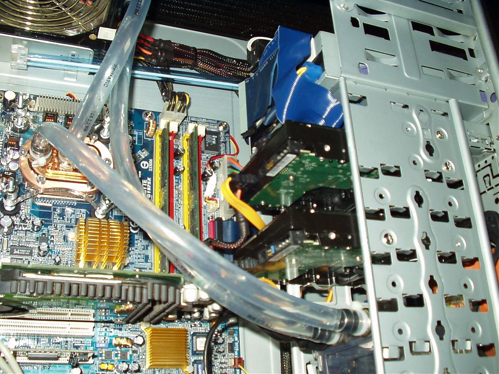

xrist Ιούλιος 14, 2008 #16 Ιούλιος 14, 2008 Στο SOPRANO σου τα πράγματα είναι λίγο στριμωγμένα.. Παλαιότερα έφτιαξα αυτό στο αδελφό μου.. Οι φωτο ίσως σε βοηθήσουν. Έβαλα αντλία ενσωματωμένη με τανκ γιατί χωριστό τανκ κομμάτι δύσκολο το βλέπω. Και ψυγείο μόνο διπλό..... για τριπλό ξέχνα το.

xrist Ιούλιος 14, 2008 #18 Ιούλιος 14, 2008 Μέσα κάτω με τίποτα γιατί δεν θα χωράει και η αντλία.Μονο πάνω στην οροφή όπως είπες.
